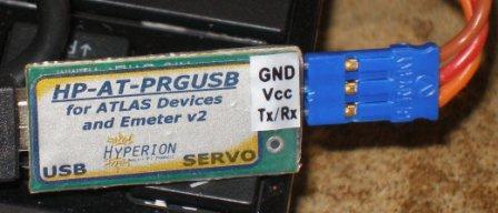

DES Digitalservos von Graupner können auch mit der ATLAS/Hyperion USB to UART Bridge (Silicon Labs CP2010X) in Verbindung mit der seit Anfang August 2012 erhältlichen Software von Graupner "Servo Setup" programmiert werden.
Dies will ich im folgenden Beispiel kurz darstellen. Siehe dazu auch meine Beiträge #7, #8 und #9 vom 18.- und 19. Dezember 2011 zur Vergrößerung des Servoweges unter Fernsteuerungsteile für die MM hier im Forum. Deshalb will ich auf die Einzelheiten an dieser Stelle nicht mehr eingehen.
Für Besitzer eines USB/COM Adapter von Hyperion zum Programmieren der Atlas Digitalservos ist es somit möglich kostengünstig die DES-Servos zu programmieren.
Hier ein Bild meiner Programmierkonfiguration.

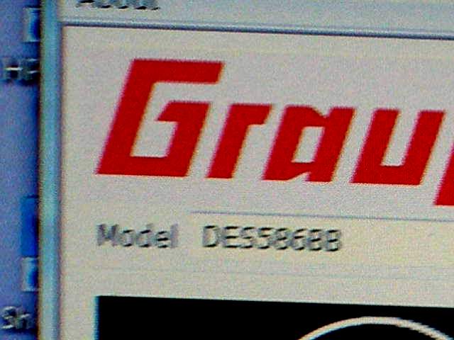

In meinem Beispiel habe ich einen DES 586 BB Servo, der an COM 9 angeschlossen war, programmiert.
Er wurde sofort von der Graupner Software erkannt.
Hier ein Foto
Aus den folgenden Bildern ist dies leicht ersichtlich.
Wichtig ist nur den Anschluss Vcc (5V) am  HP-AT-PRG Adapter von Hyperion offen zu lassen. D.h. hier darf keine Spannung anliegen.
So schaut der Programmieradapter aus.:

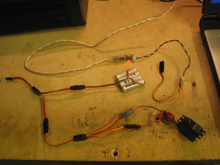

bisher habe ich es nicht geschafft, meine Graupner DES Servos mittels der vorgesehenen Verkabelung (welche bis auf die Y-Kabel dem MX 12 Set beilag) erfolgreich am PC anzuschließen, um sie dann zu programmieren (vor allem interessiert Modifikation des Servoweges und der Servogeschwindigkeit).
Zwei Fragen, die vielleicht jemand in der MM -Welt schon beantworten kann:
- In welchem Umfang ist der Servoweg beeinflußbar? Mit der MX 12 / 150% komme ich auf einen Servoweg von etwa 120 Grad. Wird sich der mittels der Programmierung noch darüber hinaus vergrößern lassen oder war es dass?
- Woran kann es liegen, dass mein Aufbau ums Verrecken nicht laufen will? Foto anbei, der Anschluss entpricht den Graupner - Vorgaben. Installation an mehreren PC getestet. USB wird nach Treiberinstallation ordnungsgemäß erkannt, rote Diode am Adapter leuchtet auch brav - aber die Software (auch aktuellste Version) findet nix. Kann es sein, dass die Adapter 6466.S und / oder der 7168.6 (trotz leuchtender LED und Erkennung am USB-Anschluss) hinüber sind, nachdem ich versehentlich an zweiten Anschluss des 6466.S einen Empfängerakku angeschlossen habe?
Würde mich über externe Erleuchtung freuen  Shameblue

es kann durchaus möglich sein das eine Überlastung am Graupner USB Adapter durch Spannung übers Y-Kabel statt fand.
Ich habe diese Bauteile nicht. Für die Graupner Servprogrammierung benutze ich einen HP-AT-PRGUSB Adapter von Hyperion. Siehe Beitrag # 13. Bei diesen ist auf der Seite wo der Servo zur Programmierung angeschlossen wird, der mittlere rote Anschluß + Pol unterbrochen. Siehe dazu auch die Schaltungsunterlage von Hyperion.
Die USB 2 Spzifikation ist für 500 mA ausgelegt. Reicht eigentlich für die Servoprogrammierung, ist aber für den Betrieb eines Servomotors zu wenig.
Martin besorge dir mal einen anderen Adapter für einen Test. Vorher aber noch alle Kontakte der Servobuchsen/Stecker auf Durchgang überprüfen. Ein Kontaktproblem ist auch möglich!

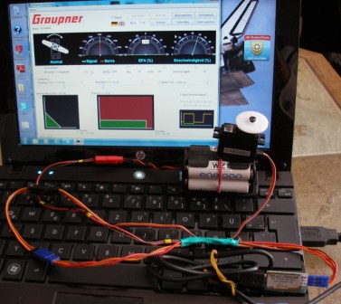

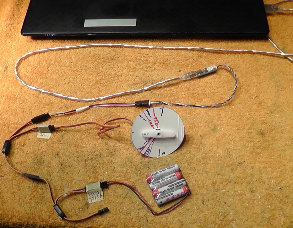

Nachdem ich mich jetzt anderweitig weniger engagiere Biggrin habe ich versucht etwas Erleuchtung in die Servowegfrage zu bringen.
Der Tombolagewinn eines Graupner DES-Servos beim Regiocup West kam dazu gerade richtig…
1. Hardware
Graupner USB Schnittstelle 7168.6 (auf meiner Packung steht „für GM-Genius Regler)
2 Stck. V-Kabel 3936.1
Schnittstellenkabel  6466.S (vermutlich ist es diese Nummer, liegt bei mir schon länger rum), dabei das +Kabel an der Schnittstelle zum V-Kabel ausgehängt
Servo: DES 586
2. Softwaredownload Firmware Upgrade Studio von der Graupner Website (Service&Support, Update-und Revisions-History für Graupner HoTT-Komponenten)
Dann USB Treiber installieren, USB-Schnittstelle einstöpseln, evtl. Comport identifizieren (macht windows 7 von alleine)
Rest anschließen, Software starten, Menüpunkt Servo Setup, Comport selektieren (bei win7 bei mir nicht nötig), „Verbinden“ anklicken
Und schon zeigt die Software die aktuellen Servoparameter an.
Was man alles einstellen kann, ist oben schon beschrieben worden. Was noch offen war ist die Frage nach dem Servoweg.

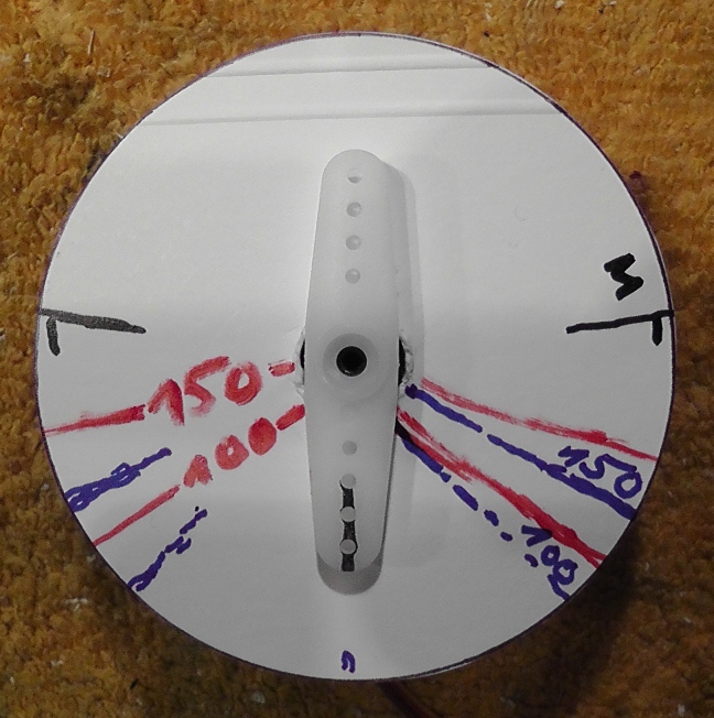

Ich habe versucht das mit einer Scheibe, die ich unter den Servoarm geklebt habe, darzustellen. Zuerst habe ich vor der Programmierung in blau den Servoweg wie aus der Packung aufgezeichnet. Danach an der Computerfunke (MX22) 150% Servoweg eingestellt und ebenfalls in blau eingetragen.
Dann mit  der Software am Servo selbst die Standard 100% auf 120% erhöht (mehr geht nicht). Wieder angeschlossen an den Empfänger (Funke 100%) in Rot eingetragen, und dann Funke 150% nochmal in Rot.
Ergebnis: Die Programmierung hat den Servoweg zusätzlich zur Erweiterung an dem Computersender vergrößert!
Mit dem Geodreieck gemessen:
Ohne Software
100% -> 85°
150% -> 125° (am Sender  vergrößert)
Mit Software
100% -> 108°
150% -> 148° (s.o.)
Immerhin gut 20° mehr Winkel. Hätte ich das mal früher gewusst, dann wäre mancher Hebel in meinen MM’s etwas kürzer ausgefallen. Zusammen mit den anderen Programmiermöglichkeiten, vor allem Speed und Timeout ist das meiner Meinung nach für MM eine super Sache.
Noch besser wäre es, wenn man noch etwas mehr rauskitzeln könnte. Der mechanische Anschlag liegt bei dem DES 586 bei etwa 200° (schwarze Markierung), also noch weit weg.

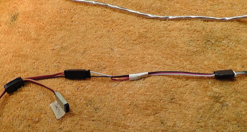

Verkabelung: (@Martin, das Schnittstellenkabel sieht nicht so aus wie deins...?)
Detail ausgehängtes Plus-Kabel
Servowege

danke für diese Erleuchtung. Ich werde mir die Adapter neu kaufen, denn es kann eigentlich nur an denen liegen, dass es bei meinem Aufbau nicht klappt, der entspricht den Vorgaben und auch dem, was Du da abbildest.
Vor Neukauf war mir wichtig zu erfahren, ob mir die Programmierung überhaupt etwas bringt an Servoweg. Obwohl - auch die Servogeschwindigkeit möchte ich gerne beeinflussen.
Du hast Recht, bei meinem Set hat das Teil, mit dem die (Molex-) Verbindung aus dem USB-Adapter auf die üblichen Graupner - Verkabelung angepasst wird, neben dem Signalkabel (also dem Kabel ohne die rote Ader) noch ein dreiadriges Kabel mit Buchse dran - da habe ich mal ohne Nachdenken den Akku drangehängt und so wohl den USB-Adapter gegrillt.
