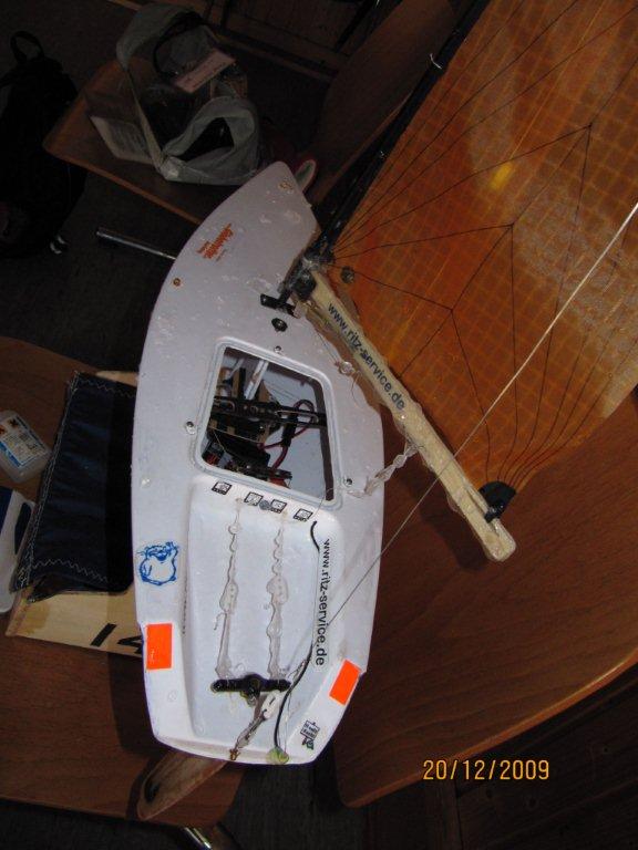

Da kann man so schön Stereo-Eiszapfen dran züchten: http://www.micromagic-segeln.de/forum/at...p?aid=3787
