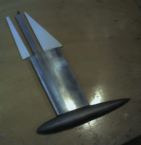

ich habe den oberen Teil des Aluprofils von vorn und hinten bis an die beiden Längsholme weggeschnitten und statt dessen lose ABS-Füllstücken eingesetzt. Das hat den Vorteil, dass man über die Größe der Füllstücken die Kielposition variieren kann. Werde heute und morgen leider kein Foto machen können. Erst am Wochenende habe ich für so etwas wieder Zeit.

Hi, Mario,
bis an die Holme zu gehen hat den Vorteil, dass man ein schönes Rechteckprofil übrig behält ohne scharfe Kanten. Anbei ein Foto. Ist zwar grottenschlecht weil nur auf die Schnelle mit dem Handy gemacht, sollte aber das wesentliche zeigen.

Hallo Achim,
das Foto ist doch absolut ausreichend. Danke dafür. Biegt sich der Kiel schon oder ist das unkritisch?
