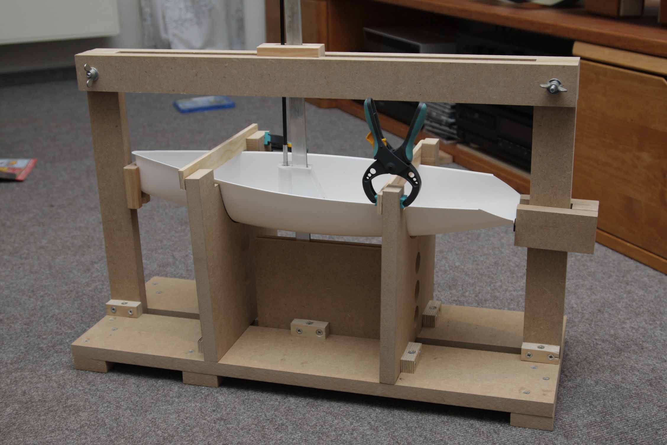

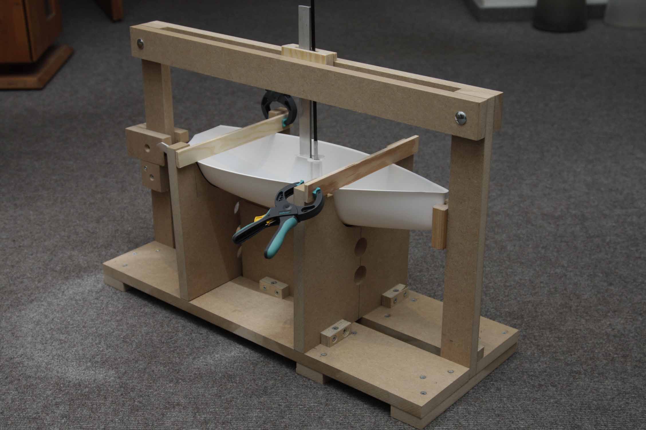

Hallo Zusammen,
da wir jetzt 3 Schiffe auf einen Schlag bauen, habe ich eine Helling zum Bau angefertigt. Der winklige Einbau von Masttasche und Ruderkoker sollte damit etwas besser gehen. Noch nicht ganz eindeutig ist der Verlauf der Konstruktionswasserlinie für den richtigen Winkel nach oben. Da würde ich mich gern über Tipps freuen. Auch sind die Auflagen noch von dem Ständer abgenommen da wäre sicher ein masstabsgerechter Spantenriss besser. Aber vielleicht kommen ja noch mehr Vorschläge von Euch.
Ich habe mal die Bilder online gestellt und freue mich auf Verbesserungsvorschläge und weitere Tipps :-)
Viele Grüße aus Kassel
Michael

...sieht gut aus !!!

jetzt weiss ich woher Graupner die ARTR MM bekommt Smile

Bei Unklarheiten oder Fragen empfehle ich dir, dich an EG1 zu wenden, den findest du in unserer Mitgliederliste, bin leider nicht firm, wie ich ihn hier verlinken kann.
Erich hat eine Helling áus Metall gebaut und hat sie uns bei unserer RL-Regatta in Stuttgart, die wir aufgrund zugefrorenem See nach drinnen verlegen mußten, vorgeführt. Hab leider verpasst, ein paar Foto´s von dem Edelteil zu schießen, aber Erich hilft sicher gerne weiter!
Gruß Dieter
