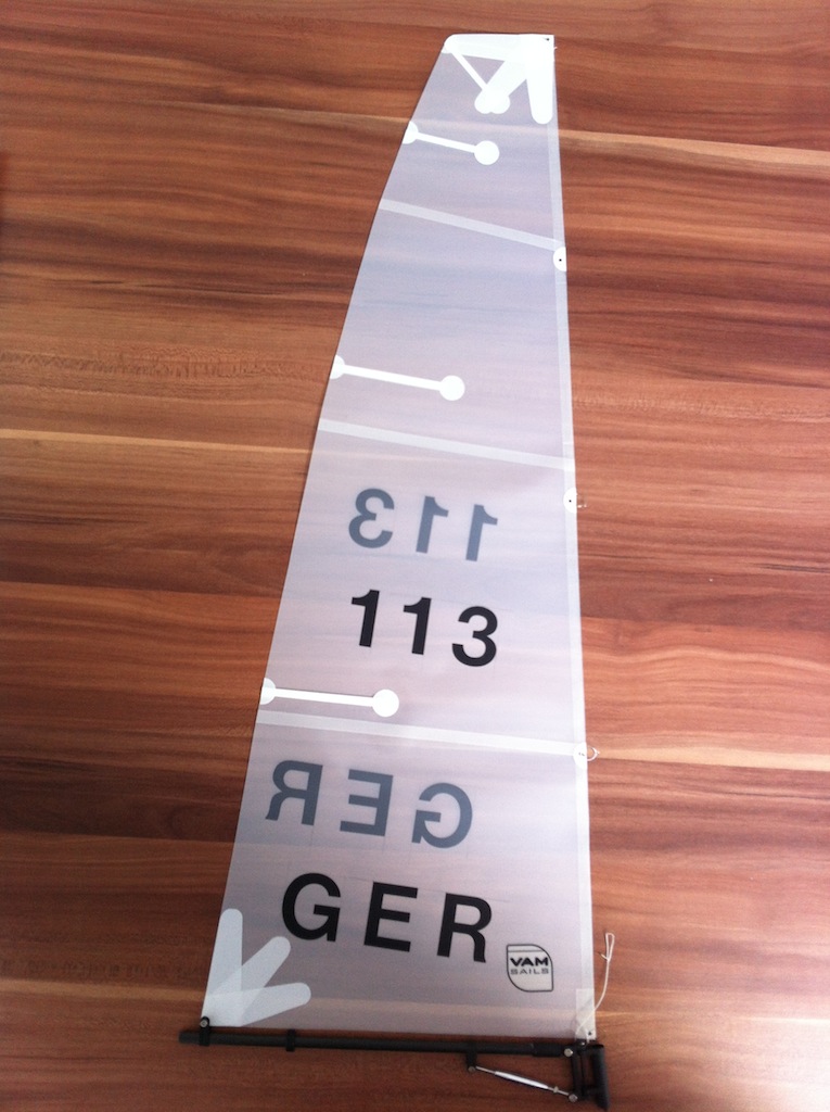

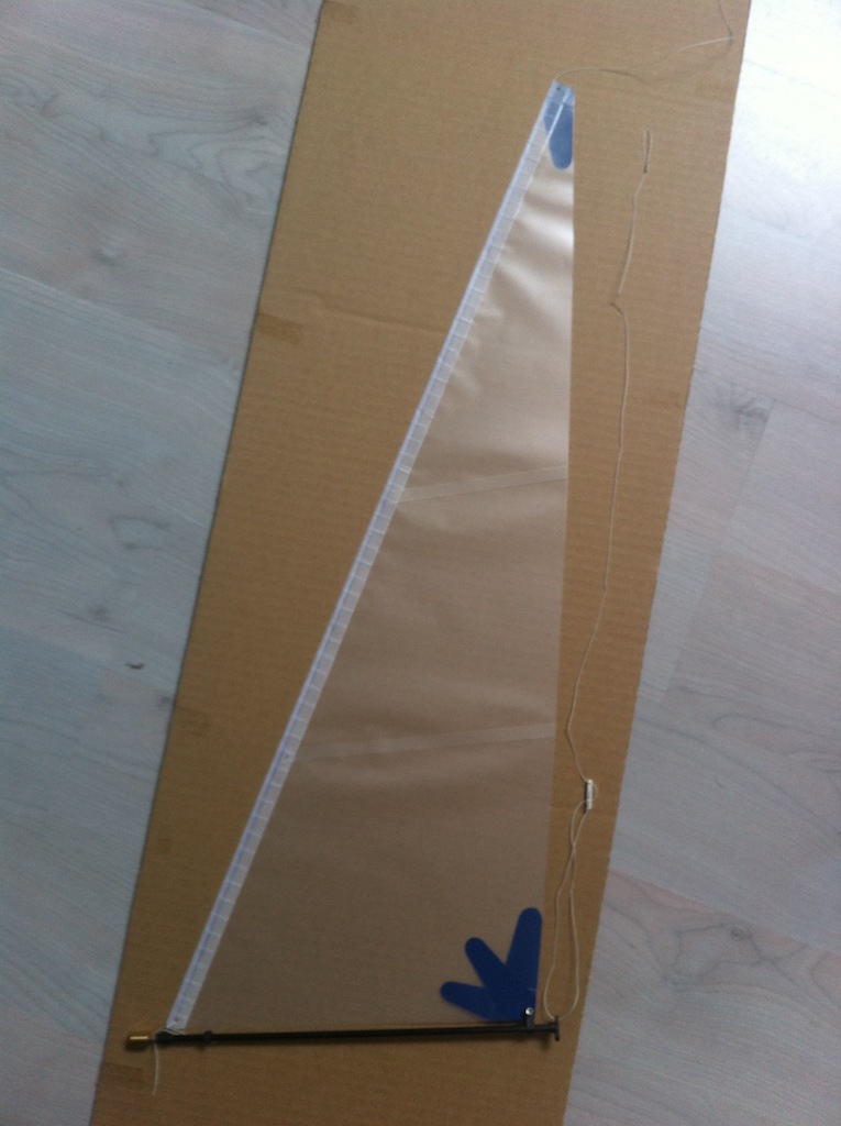

habe mittlerweile meinen 2ten Satz.
Hier mal die Bilder vom Leichtwind A-Satz.
Sauber verarbeitet aber in der Tat sehr empfindlich.
Zu sehen beim Regio Cup Süd.
Viele Grüße,
Dominic

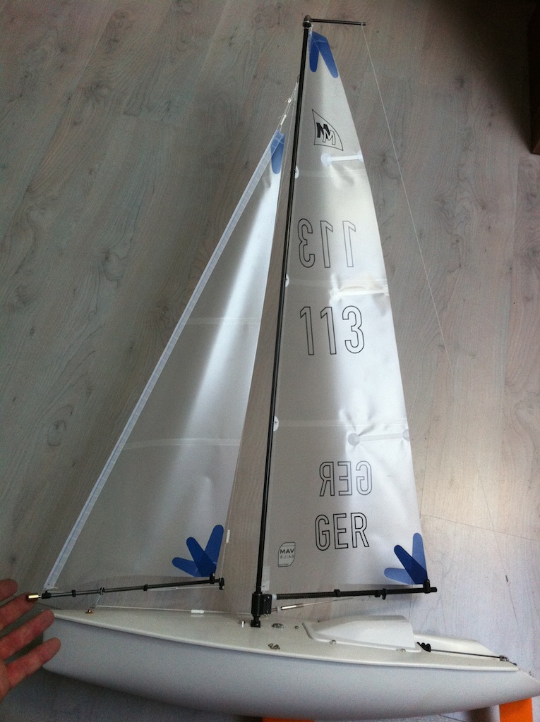

Roland K.
RE: VAM Sails
Sauber verarbeitet
ich weiss das ist bösartig aber auf dem Photo sieht das nicht so aus. Wenn das Fockvorliek/Segel solche Falten schlägt, (besonders oben am Top hier gut sichtbar) kriegt man die meist nur durch sehr viel Zug am Vorliekstrecker wieder raus. Und gerade bei nem Leichtwindsegel ist das leider für den Trimm nicht besonders ideal. Manchmal hat man aber das Glück das sich die Falten rausziehen wenn man das Vorliek bzw. den Icarexteil Nass macht.
Ein Fockvorliek mit so ner Tasche sauber ohne Falten zu verkleben ist nunmal ziemlich tricky... ;-)

Hier der Segelsatz am Rigg:
Leider habe ich noch ein Paar unschöne Falten an den Segellatten.

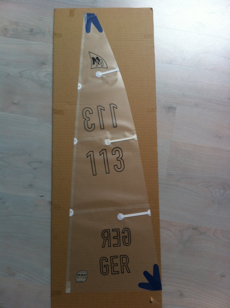

Und hier die Bilder vom A-Corta.
Die Fock hats hinter sich:
