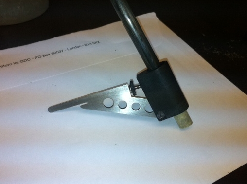

Danke fuer die Infos+sehr intersante dieser Grossbaumbeschlag.
Mir sind da ein paar Fragen aufgekommen:

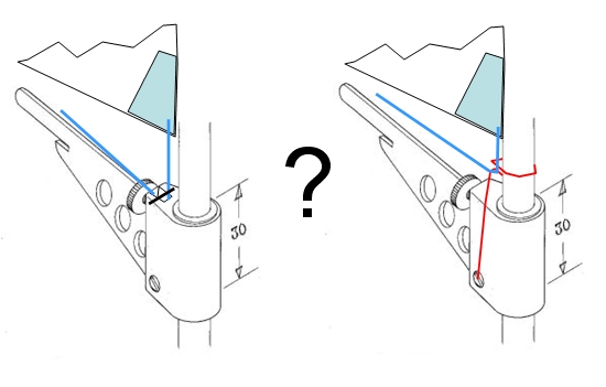

1) wie wird der Cuningham (hoffe richtig geschrieben :-) ) gefuehrt
2) Die 8mm fuer den Mast kommen ja aus den Kugellagern, welchen Innendurchmesser hat das Fuehrungsteil?
3) Was wiegt das ganze?
4) 30mm Hoehe ist nicht etwas viel fuer die MM?
5) meinst mit montierten Segel und „feuchten“ Finger kann man gut die Raendelmutter drehen

Ich hab den Beschlag nicht, hab nur das Foto als Info gemailt bekommen.
Gewicht: Keine Ahnung.
Wie die Druckschraube da genau angebracht ist, kann ich nur mutmaßen.
Die 30 mm Höhe mögen nach aktuellen Trend nach "alles möglichst Rigg flach über Deck" als viel erscheinen, ist aber noch etwas weniger als rMM-Bausatz - und damit kann man ja auch segeln...
Mit dem Cunnigham (Großsegelvorliekstrecker) hab ich mich auch gefragt. Vielleicht fehlt in der Zeichnung noch eine Nut oben am Mastbeschlag? Vielleicht solls auch per Seilschlaufen, einmal um den Beschlag und dazu ein Mastring? Vielleicht kann der Kunde da noch ne Öse oben einkleben?

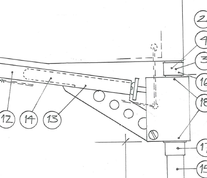

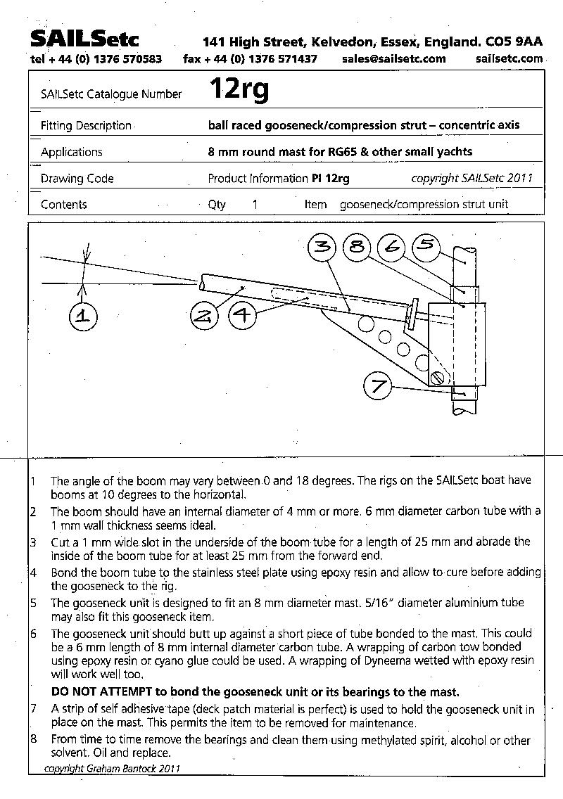

Auf Nachfrage gabs noch folgende Info von Graham:
Kugellager könn(t)en allerdings auch welche mit 6 mm Innendurchmesser eingesetzt werden (also für 6er Masten) - kostet aber einen Aufpreis, da dazu der Grundkörper um 7 mm in der Höhe gekürzt werden muß, denn die Enden sind für Aufnahme von 12x8 Lagern ausgelegt (Vertiefungen für den Sitz der Lager eingeformt), die entfernt werden müssen. Das gute Stück kostet dann 45.50 britische Pfunde für 12,5 g Gewicht.
Anwendungs-Anleitung:
Über den Cunningham ist da leider nichts zu sehen - das findet sich aber in einem separaten Blatt zum kompletten RG65-sailsetc. Riggaufbau. Dieser wird demnächst auf der sailsetc. webseite abrufbar sein. Hier nur ein Ausschnitt zur Info:
Ich geb diese Infos rein als Info weiter - ohne Empfehlung oder Bewertung meinerseits. Weder zur Konstruktion noch zu Preisen etc.
Edit: Die zuvor hier eingestellte Sailsetc.-RG65-Riggzeichnung wird demnächst direkt von http://www.sailsetc.com abrufbar sein - da soll es dann ein extra Kapitel/Bereich für "kleine Yachten" geben.
