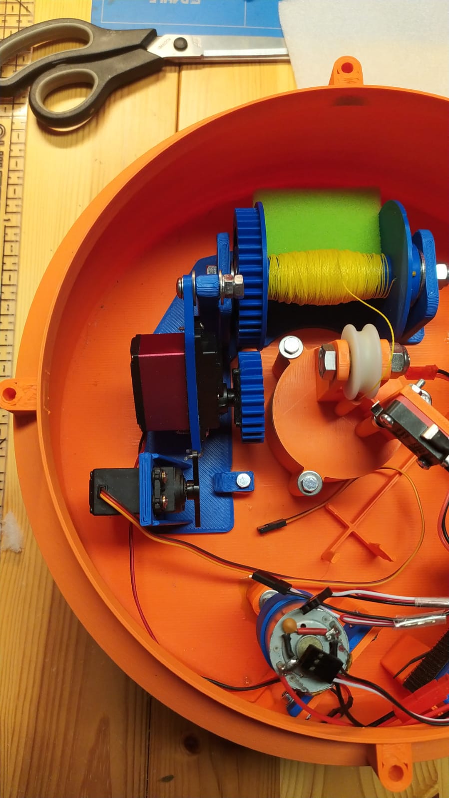

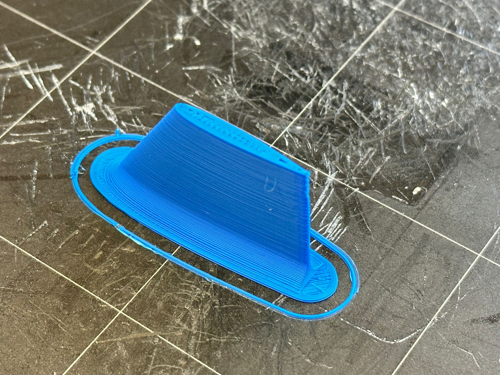

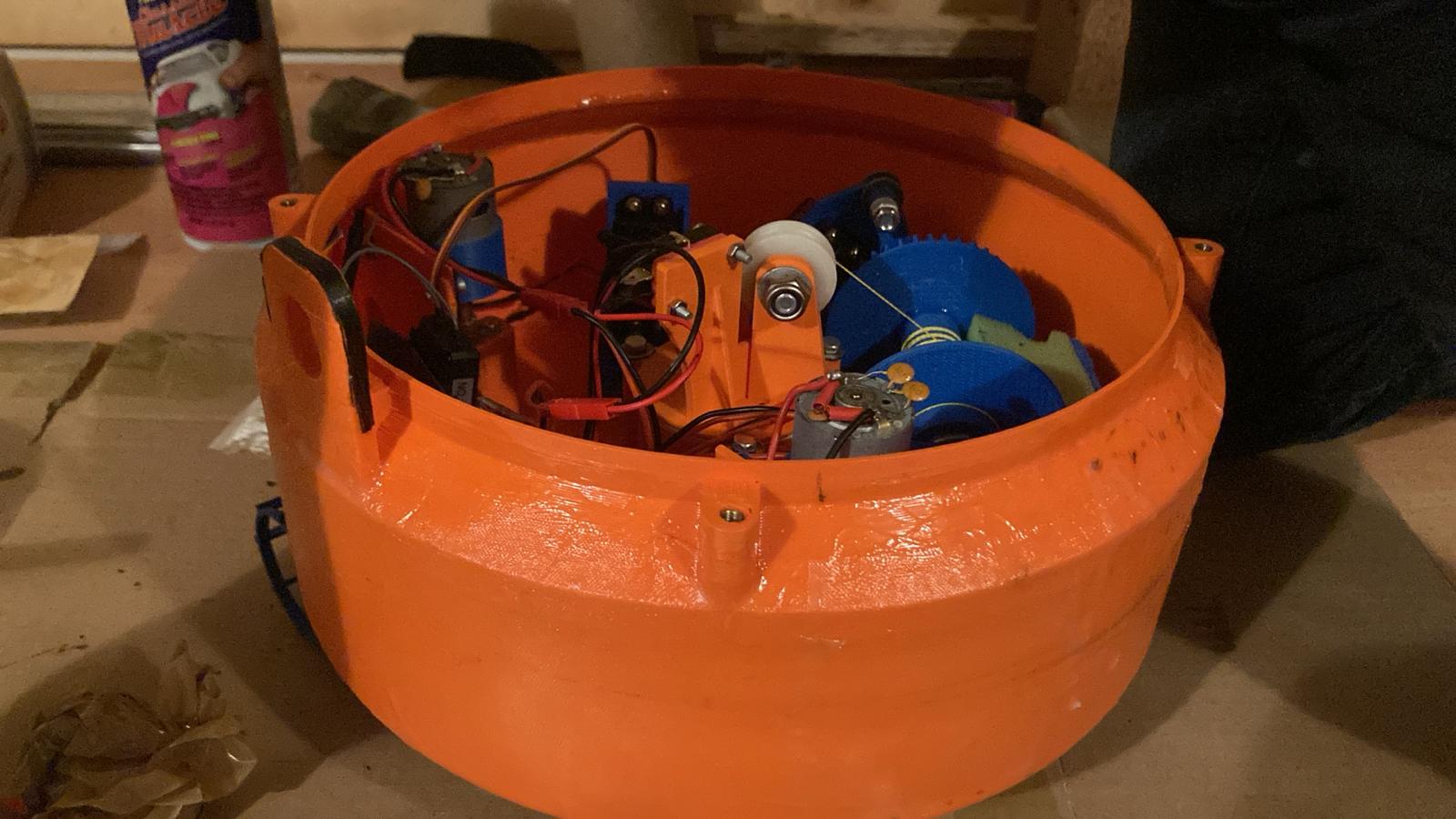

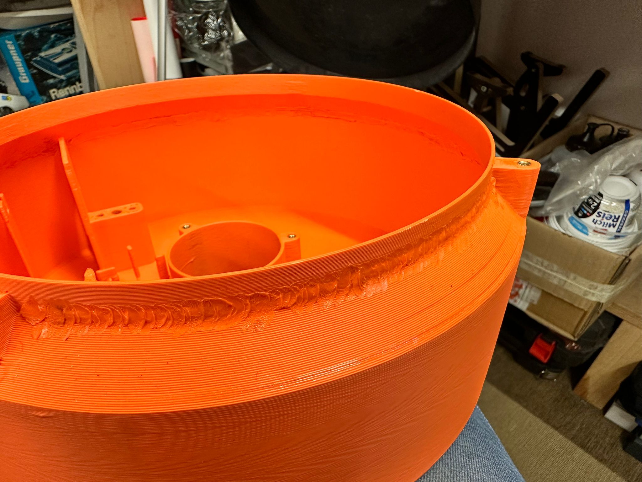

Hier ein paar Bilder:
Innenansicht
Innenansicht
Verstärkte der Boje am Rand
Verstärkt mit Glasfaser
Finne zur Richtungsstabilisation

Achtung
Die Teileliste ist verbesserungswürdig!
1. Die Stromkabel für die Motoren sind zu dünn
2. Wahrscheinlich sind die Schiffs-Schrauben zu groß (Bitte testen bevor euch die Boje auf dem See abfackelt)
3. Ev. empfiehlt es sich auch etwas teurere und bessere Regler zu kaufen.
4. Beim Drucken auf gute Layerhaftung achten oder die Boje nachträglich mit Glasfaser verstärken!
