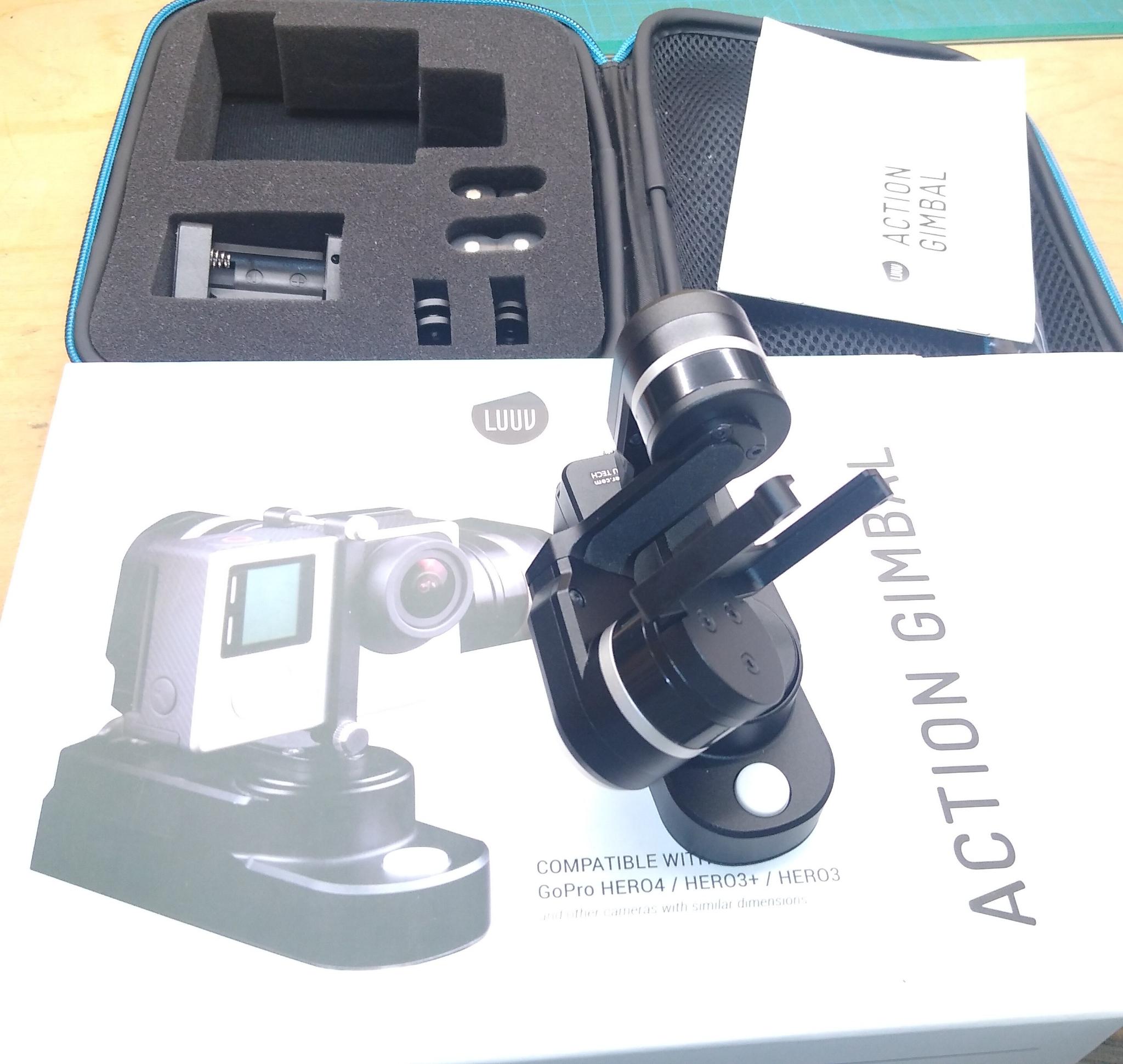

Zuerst besorgte ich mir mal die Videoausstattung - eine einfache Action-Cam und einen Gimbal, der gut auf dem Bootsdeck montierbar schien.

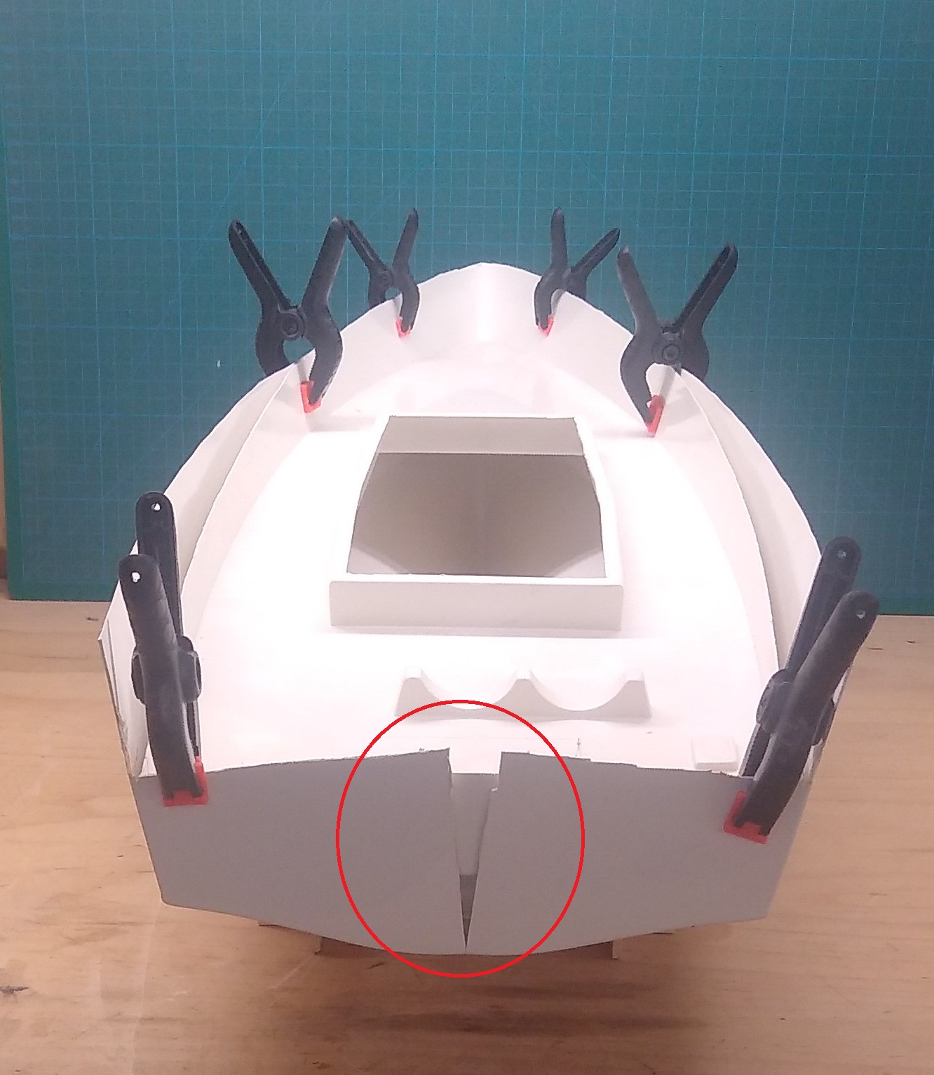

Hier ein erster Überblick, am Heck die Beschädigung des Rumpfs
Layout des Bootes, das Deck deutlich zum Heck hin abfallend
Nachdem alle Decks-„Aufbauten“ weggefräst waren, habe ich die Heckkante „tiefergelegt“ und stabilisiert

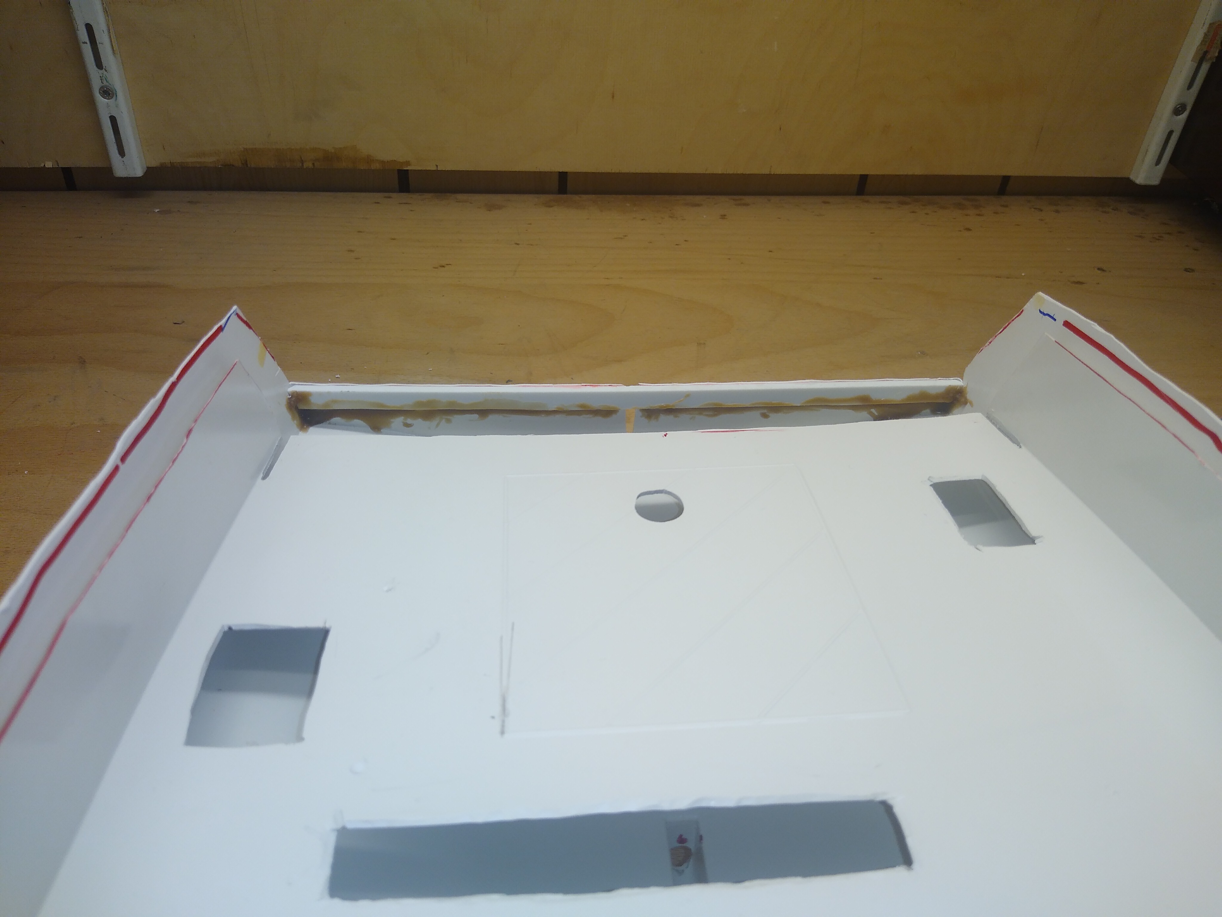

Aus ABS Platte 1,5 mm sind zwei Teile zur Verstärkung des Decks vorbereitet.

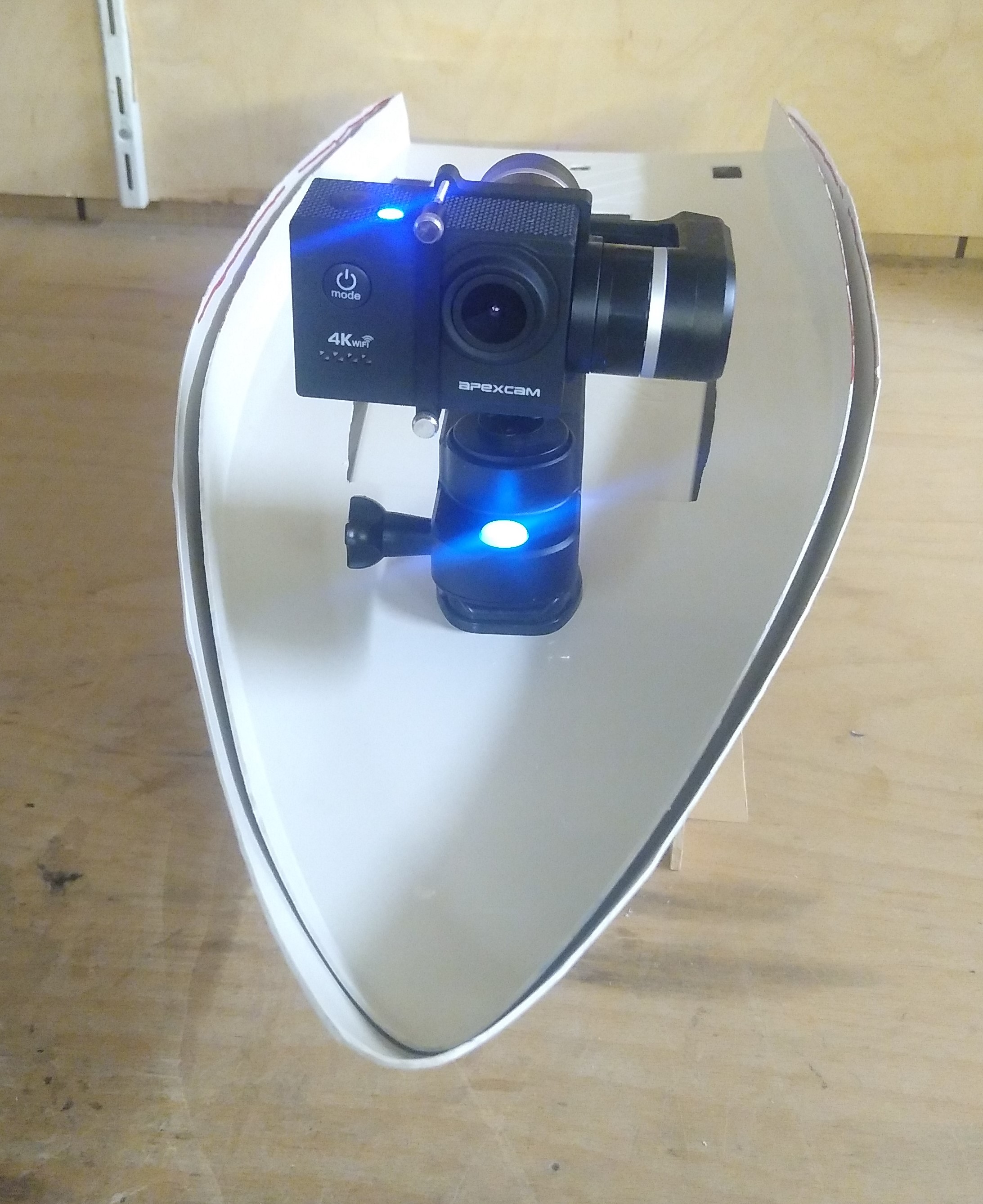

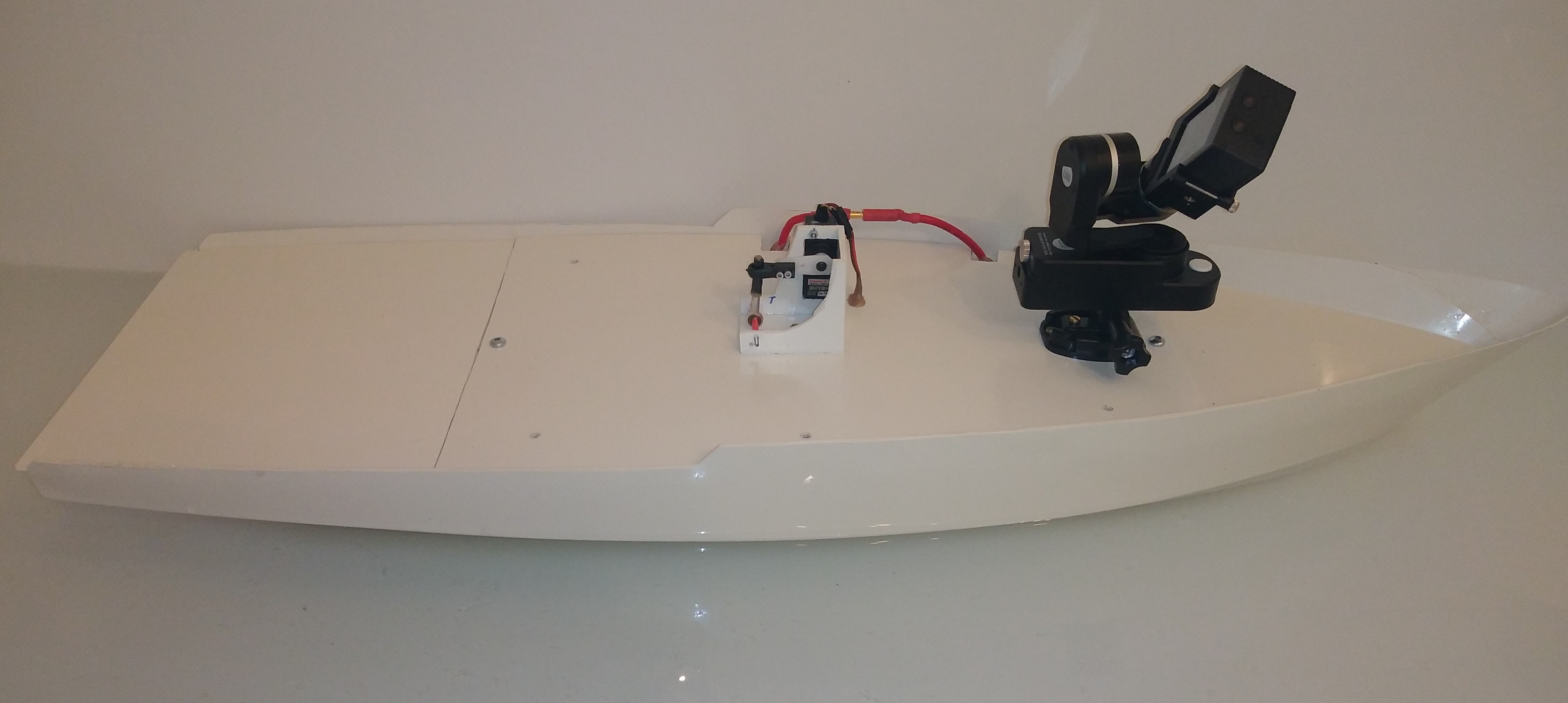

Erster Positionierungstest für die Videoeinheit auf dem Vorschiff

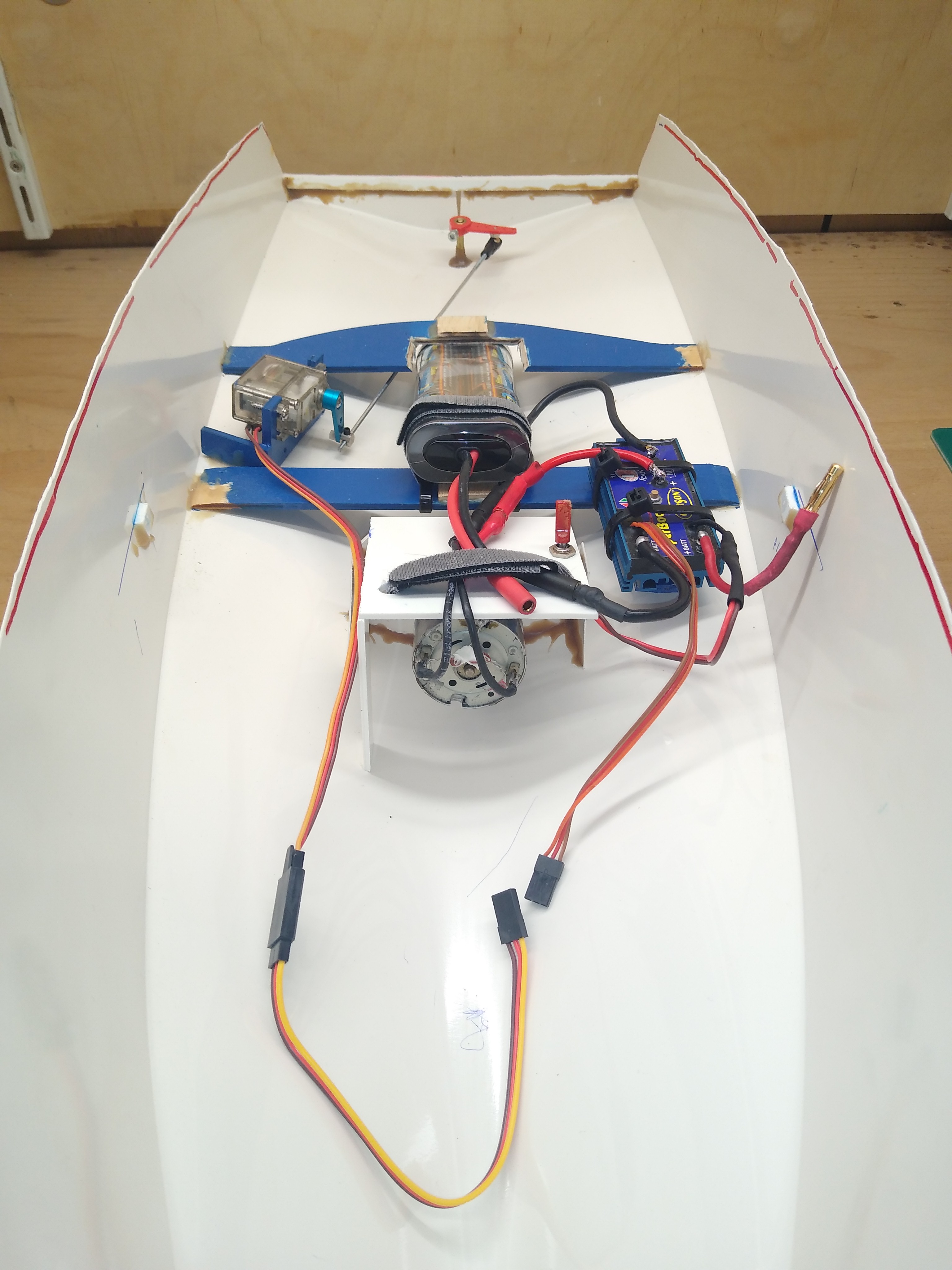

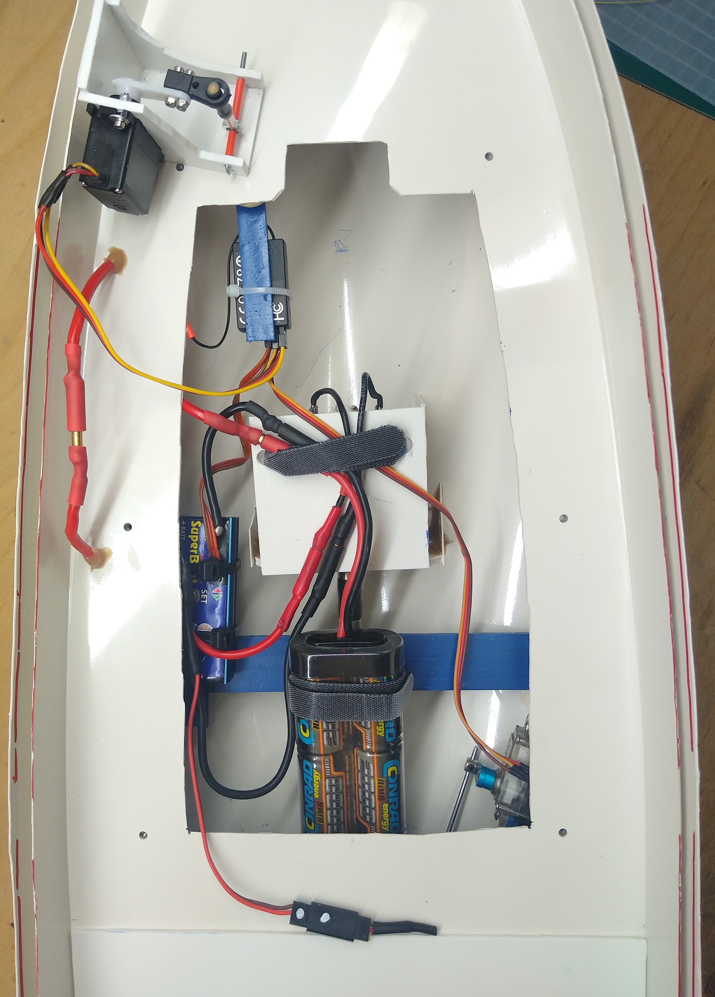

Dann die Auslegung der „Innereien“. Ruderkoker und Achse deutlich verkürzt.

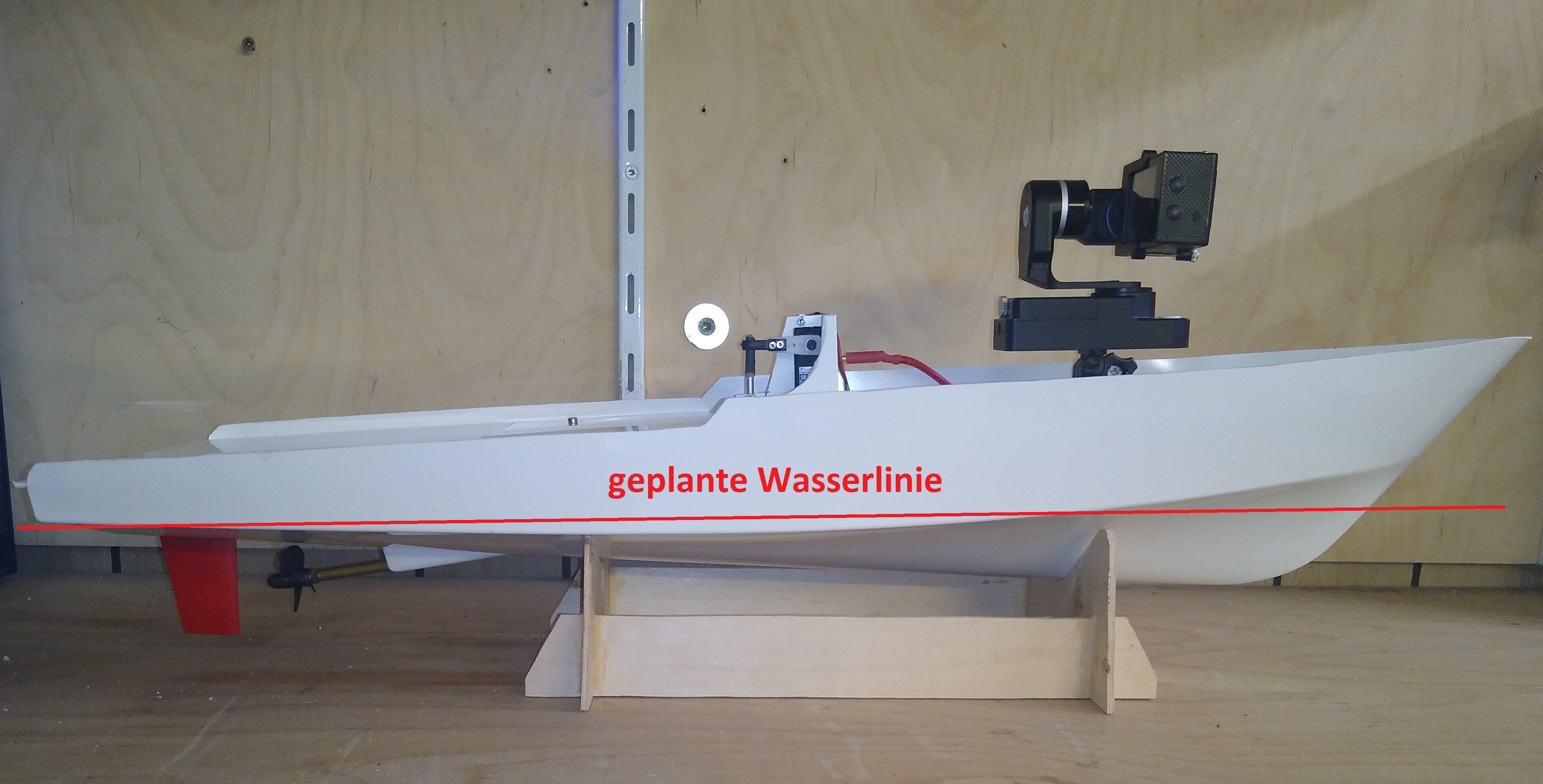

Das Schiff soll eine deutlich andere Wasserlage bekommen als die originale Paula, sozusagen sehr „Buglastig“.
Dann würde auch die Oberkante des verkürzten Ruderkokers über der Wasserlinie liegen.

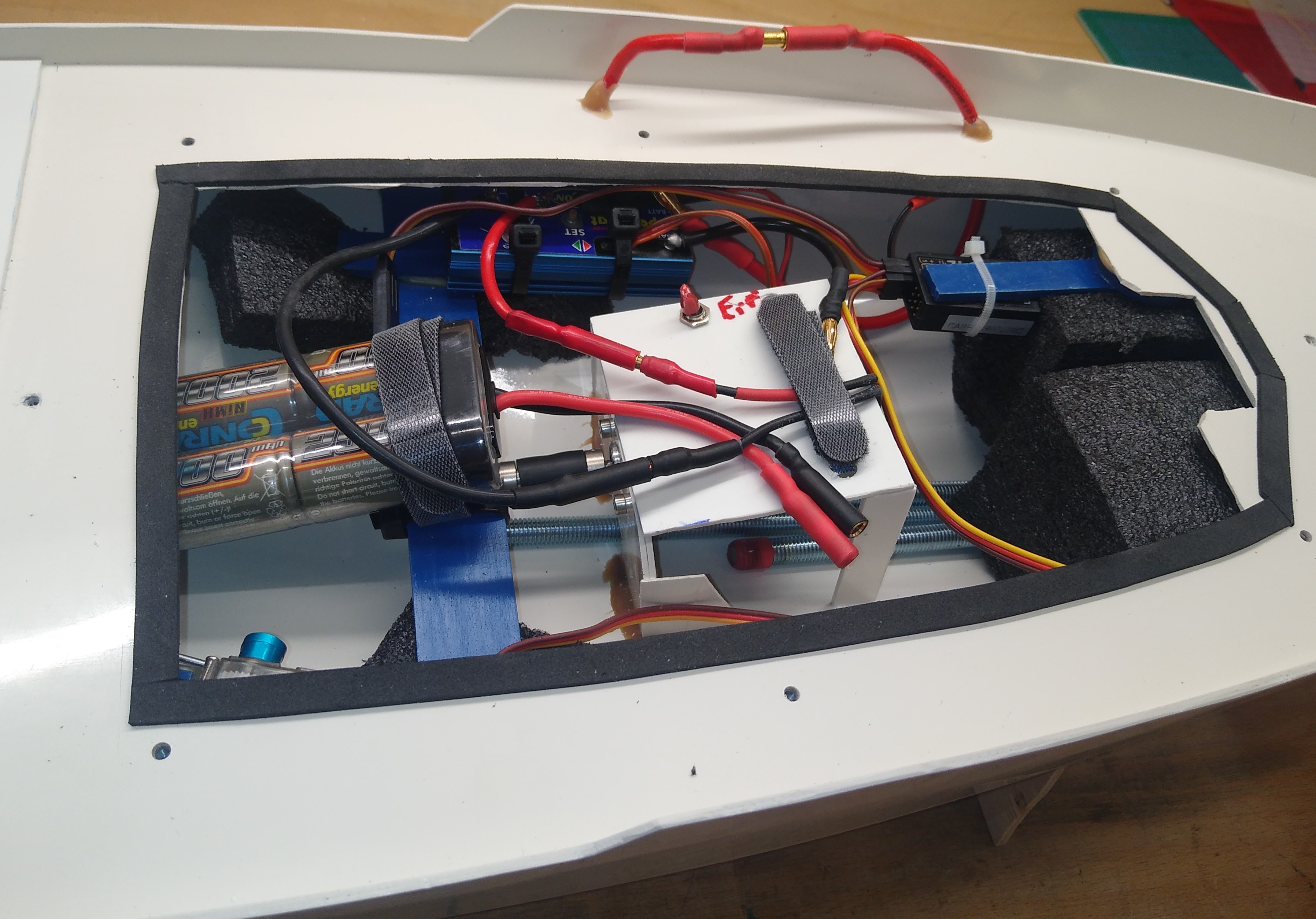

RC - Anlage ist eingebaut, für den Antrieb kommt ein 6 Zellen 2000 mAh NiMh Akku zum Einsatz.

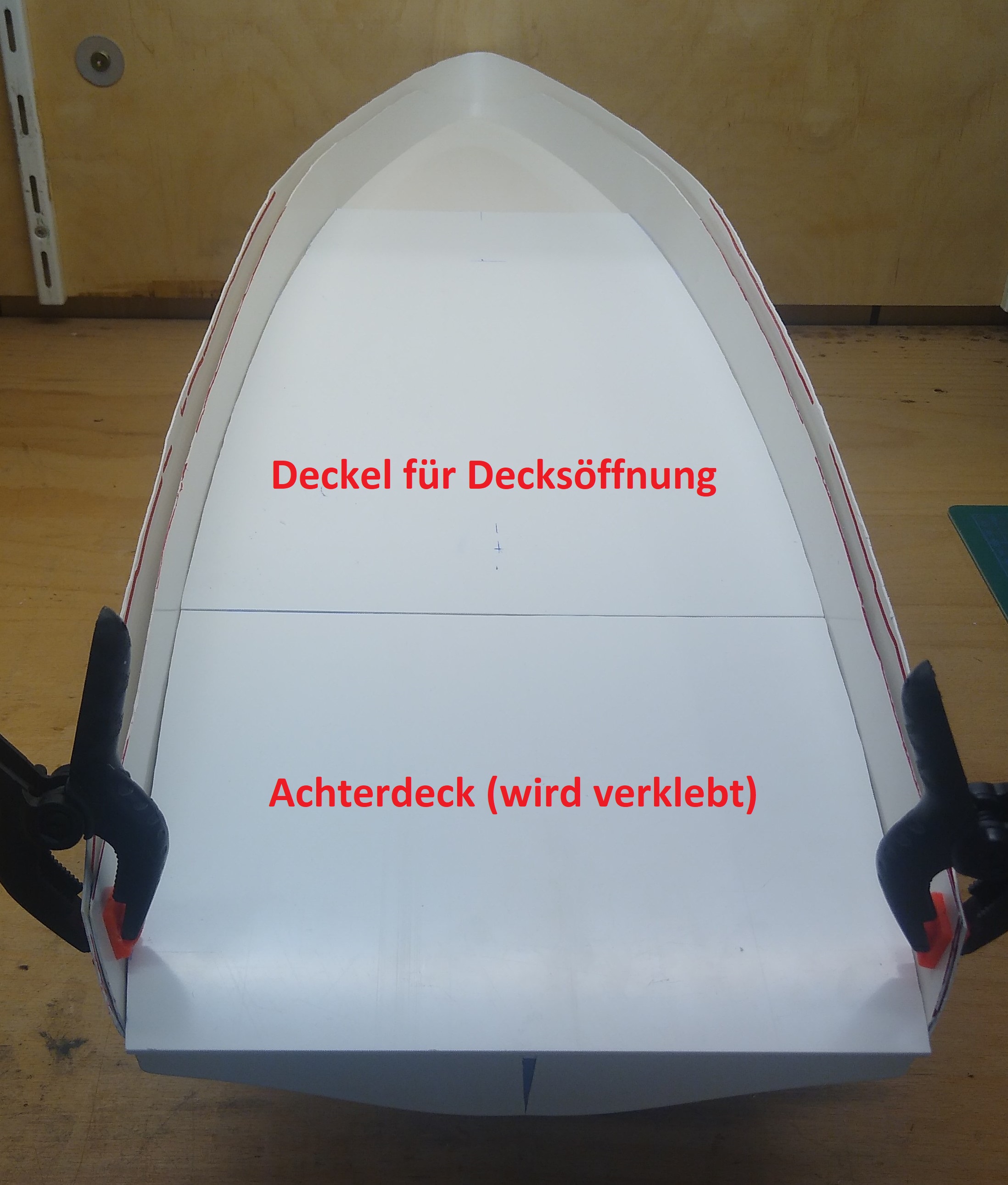

Decksöffnung ist angepasst, es folgt die Montage von Gewindeeinsätzen, damit der „RC – Deckel“ gut befestigt werden kann.

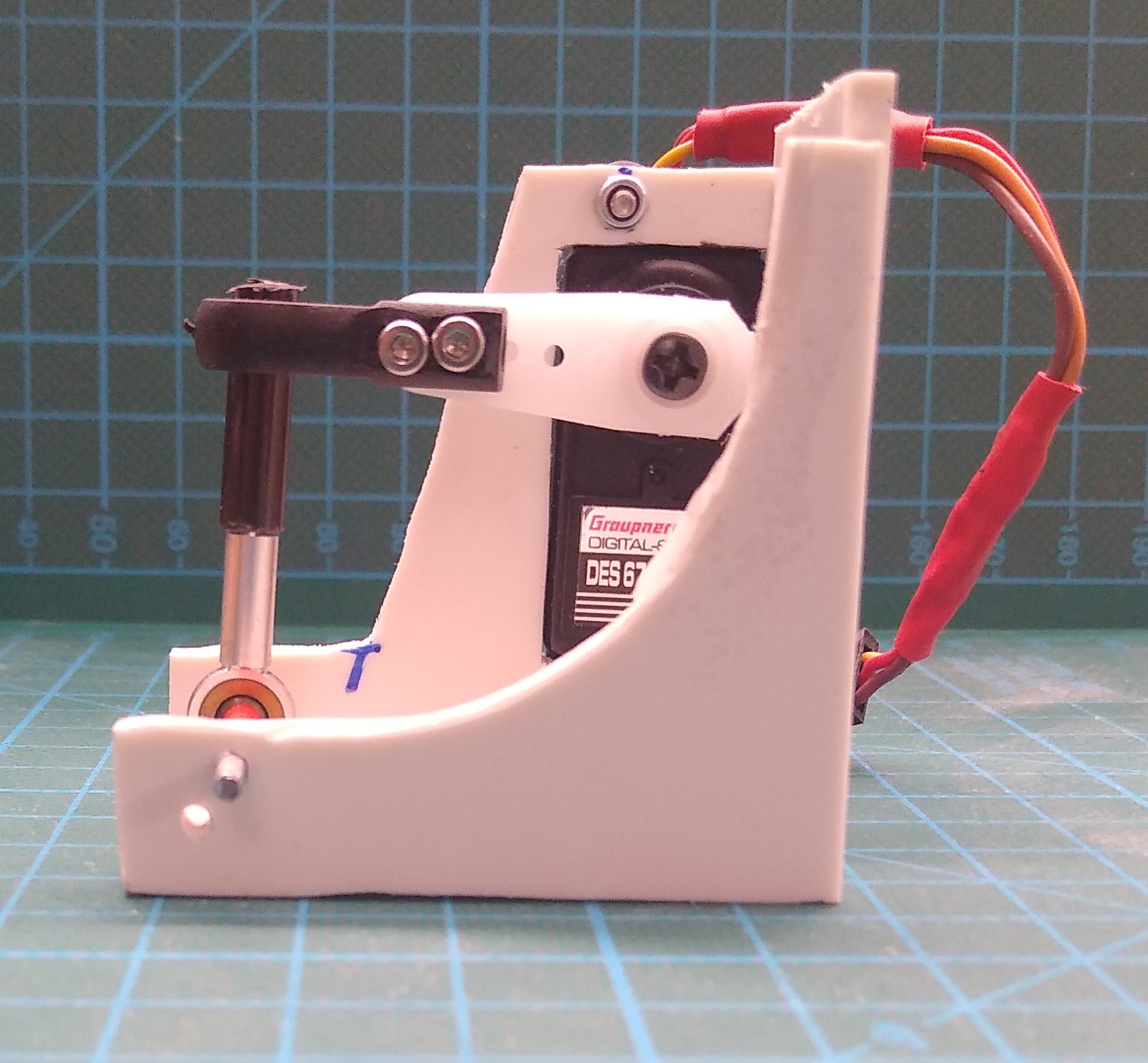

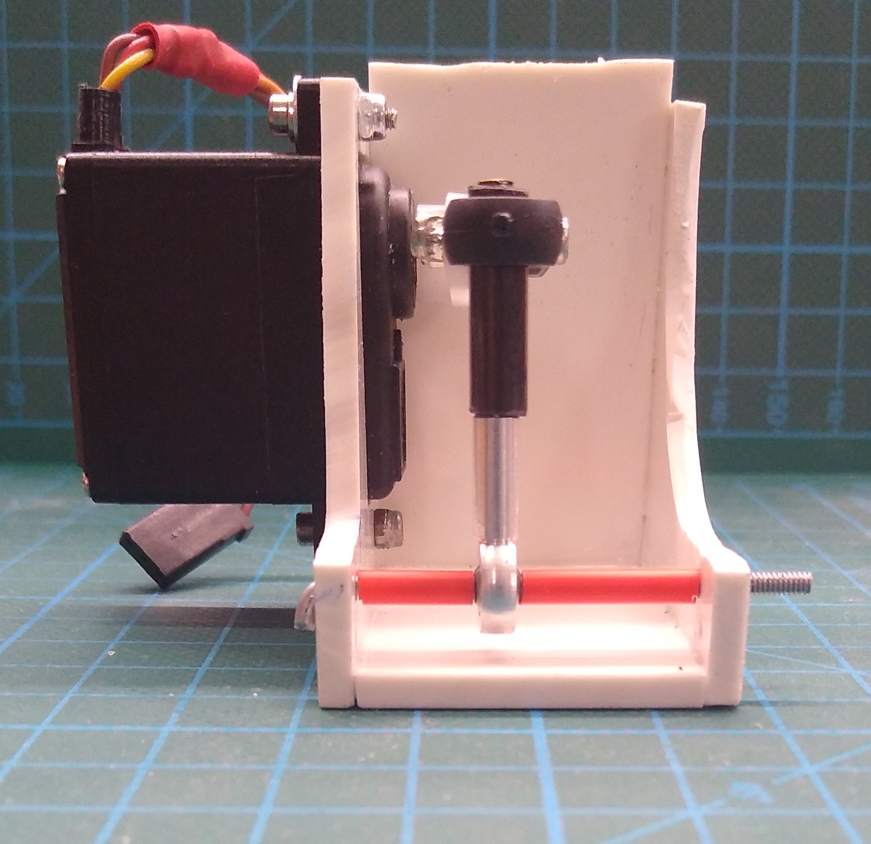

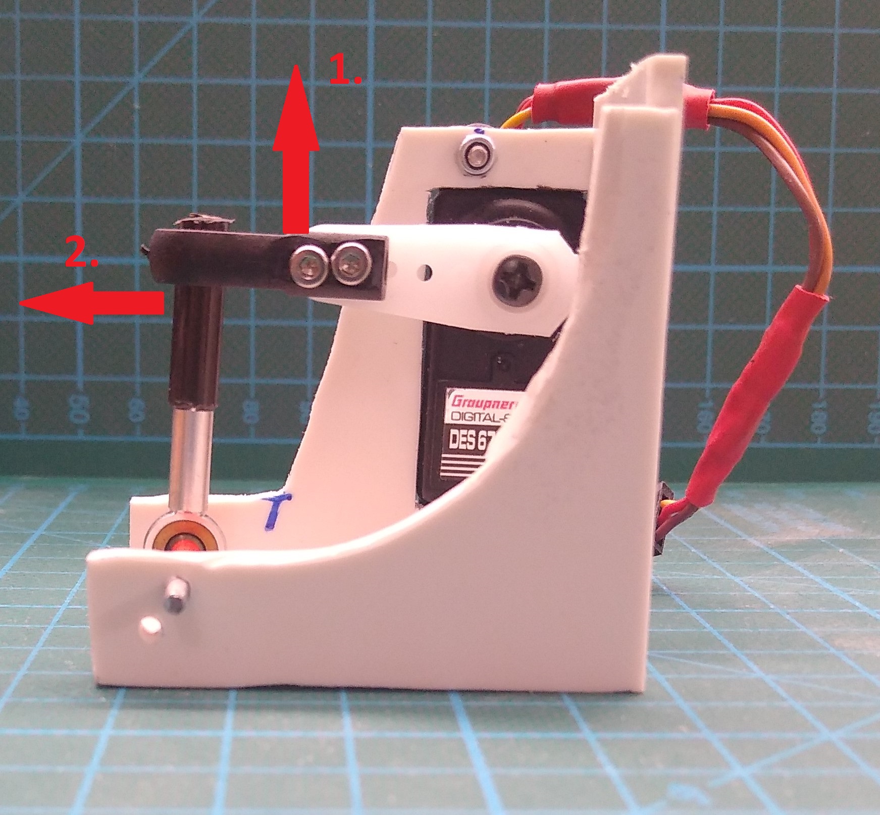

Es gibt diesmal eine im Vergleich zur „Paula“ anders konstruierte Schleppeinrichtung.
Die Boje soll auf dem Deck liegen, das Bojen-Gewicht oder -Kette soll über der Heckkante hängend geschleppt werden
Funktionsweise

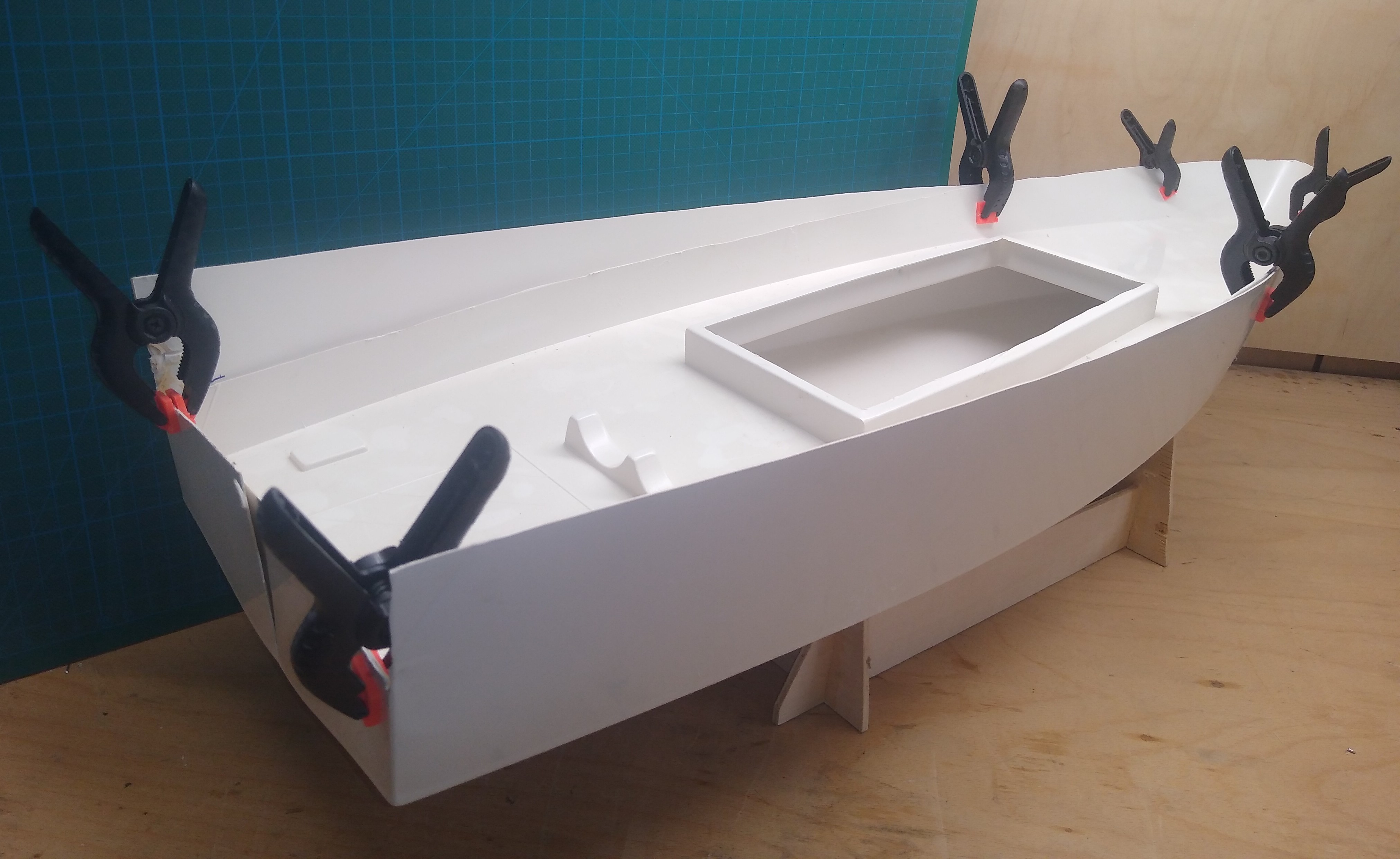

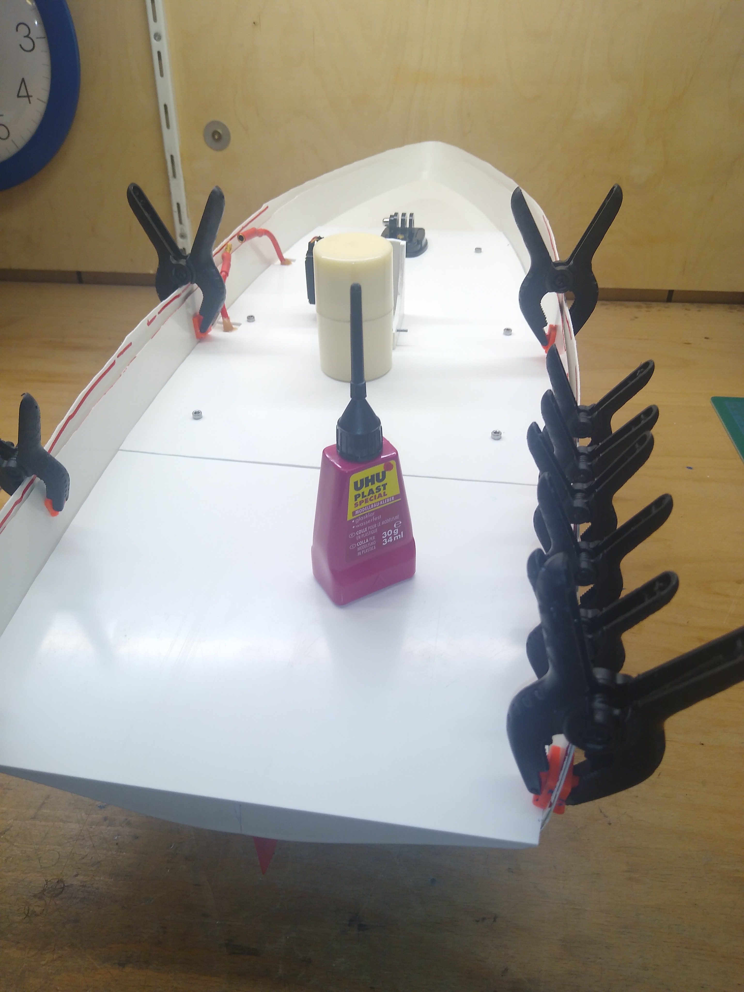

Verklebung von Rumpfschale und Deck
Nach der Verklebung habe ich dann den Rumpf nach meinen Vorstellungen "zurechtgestutzt".

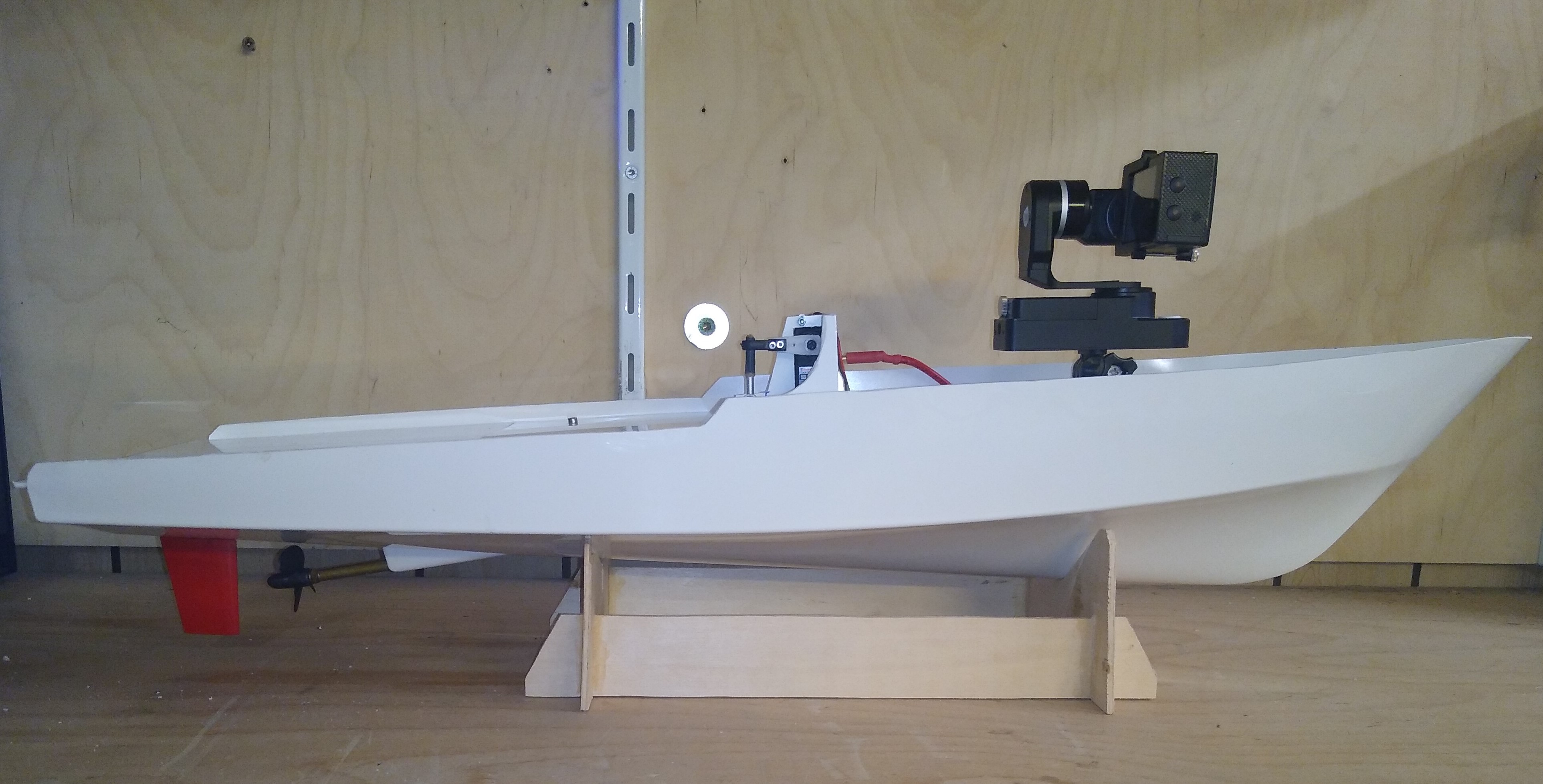

Hier ein Blick auf das veränderte Layout
So liegt das Boot dann (hoffentlich) im Wasser

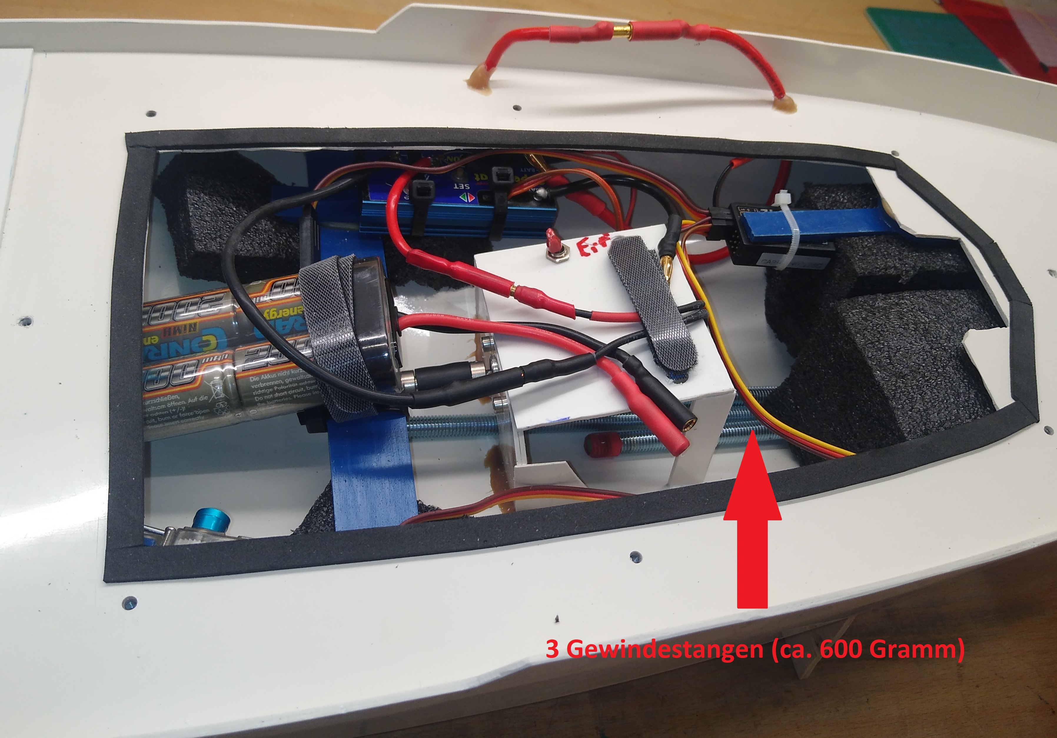

Ballast im vorderen Rumpfbereich. Das Boot wiegt so gebaut/ausgestattet ca. 1950 Gramm.

Die Kamera braucht etwas mehr Abstand vom Deck, die Bugspitze stört eher auf den Aufnahmen.

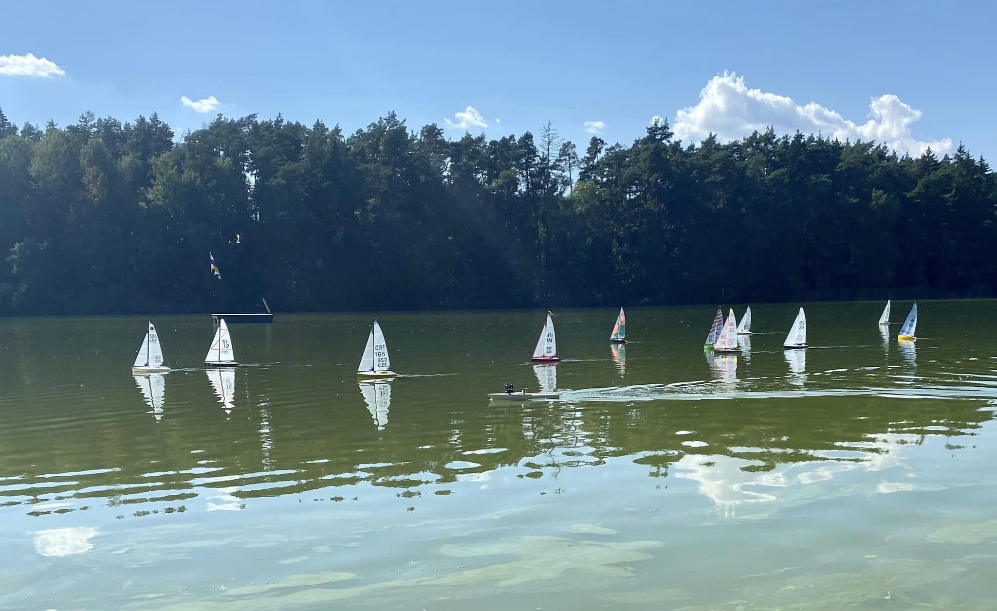

So siehts aus, wenn "Paulinchen" unterwegs ist.
Begleitung des Regattafeldes und auch Mitfahrt im Feld war gut machbar - wird im Videobericht über den Euro Cup zu sehen sein.

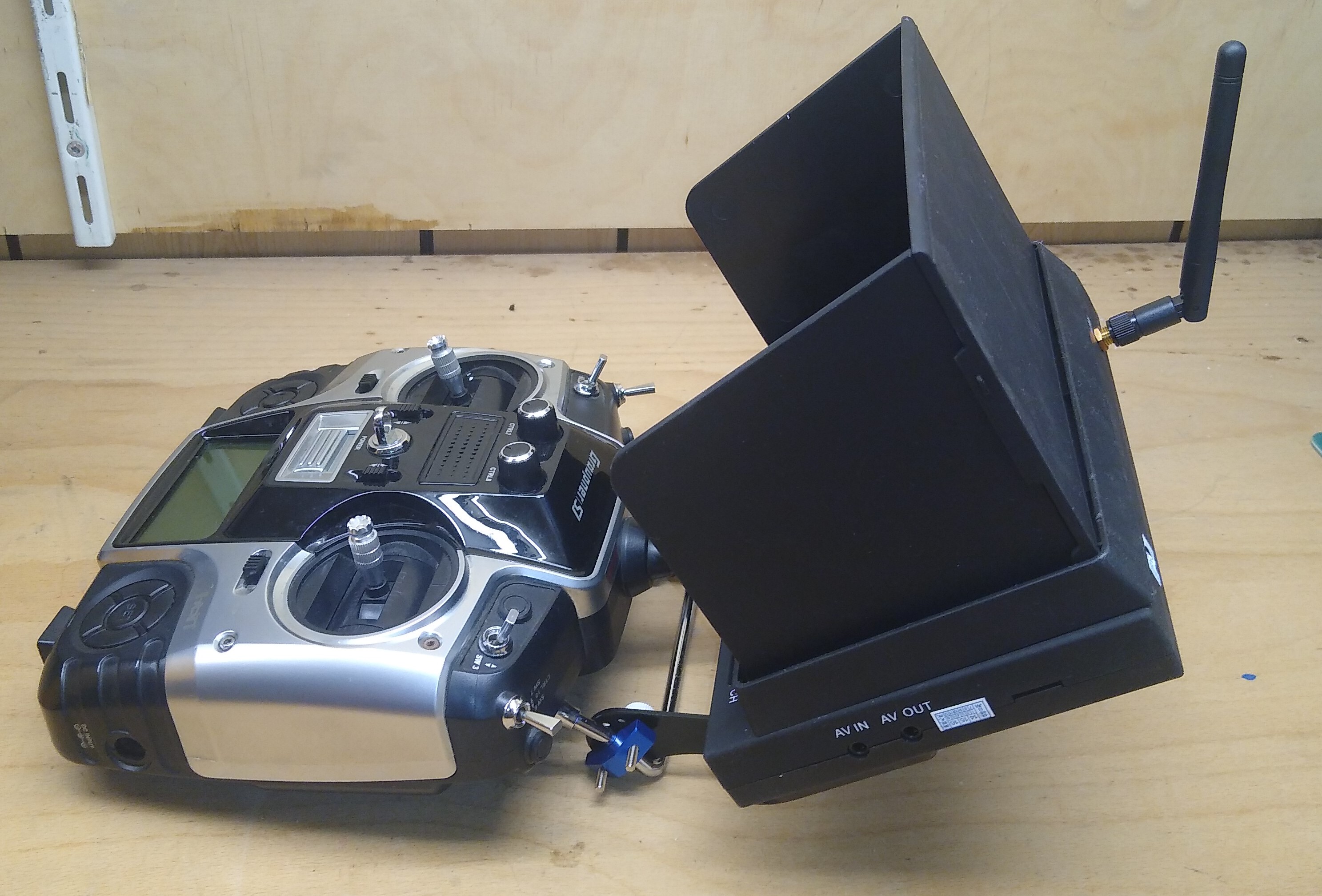

Da gibts jetzt voraussichtlich eine Erweiterung des Kamerabootes um eine FPV Ausstattung,
z. B. solche einfache Versionen, die für ca. 100,- Euro zu bekommen sind:

Der Gimbal hat hervorragend gearbeitet, insofern alles bestens.

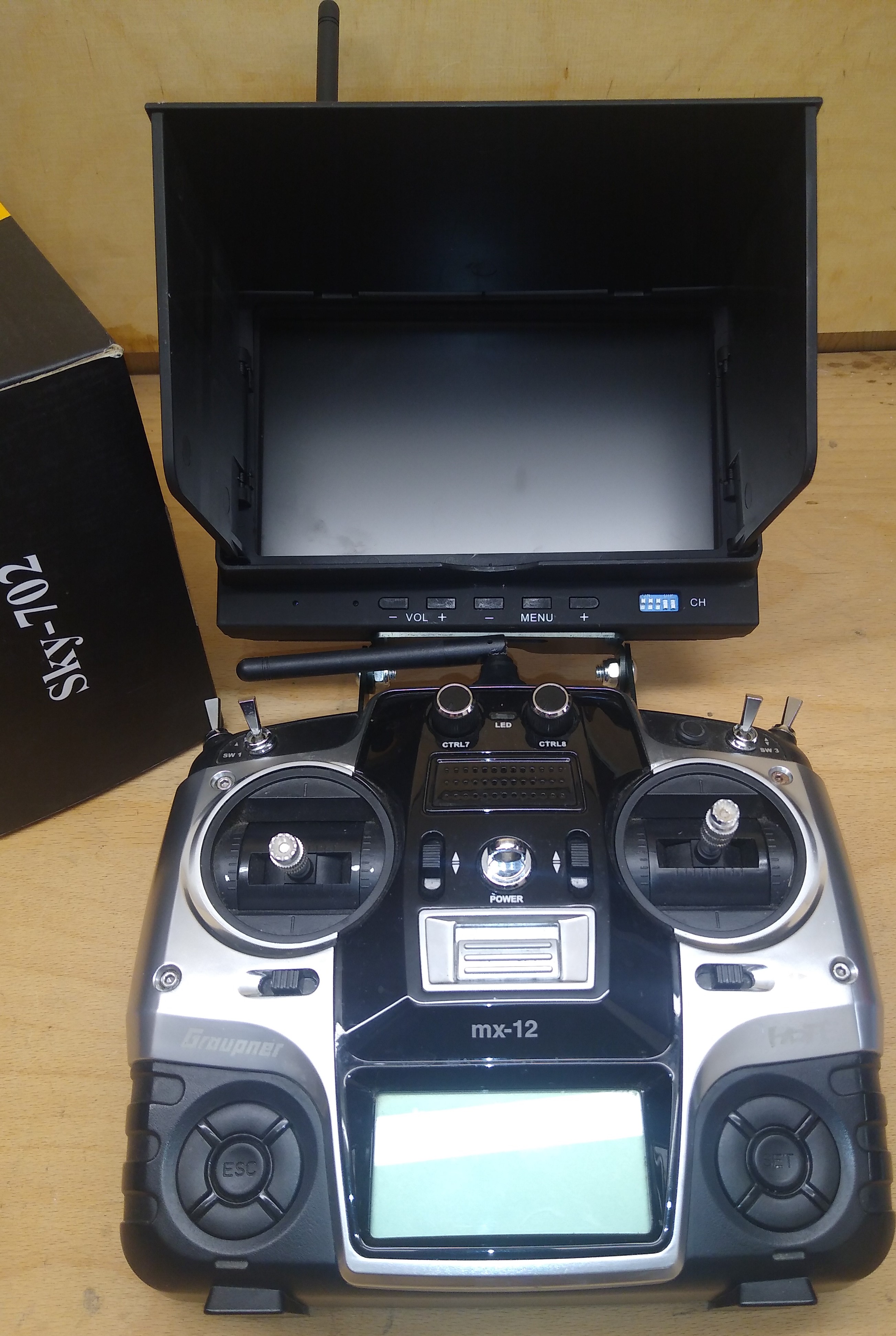

FPV Material ist angekommen.
Sender für Paulinchen sieht jetzt so aus:
Aufbau Kamera/Sender-Modul und Einbau ins Boot erfolgt im Laufe der kommenden Woche.
