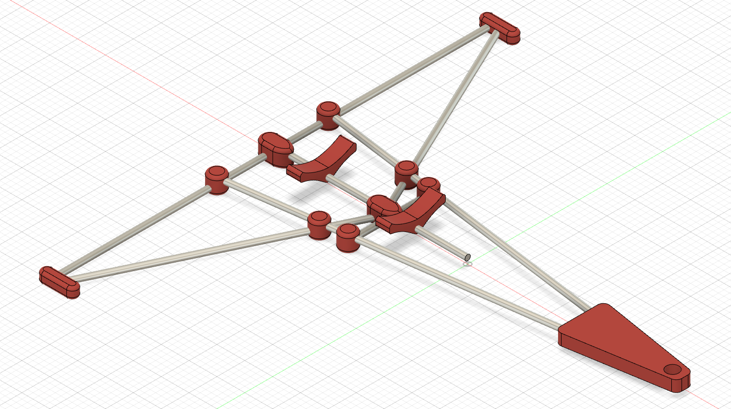

habe gestern mal etwas Material bestellt (Alu Rohr und drei Messer :D ). Bin auch schon am konstruieren in Fusion 360. Der Anfang ist also gemacht.
Ich hoffe nur, dass ich das Material bekomme, bevor das Eis wieder weg ist.
MM ICE Frame.png (461.1 KiB) 12246 mal betrachtet
Ich halte euch auf dem Laufenden...

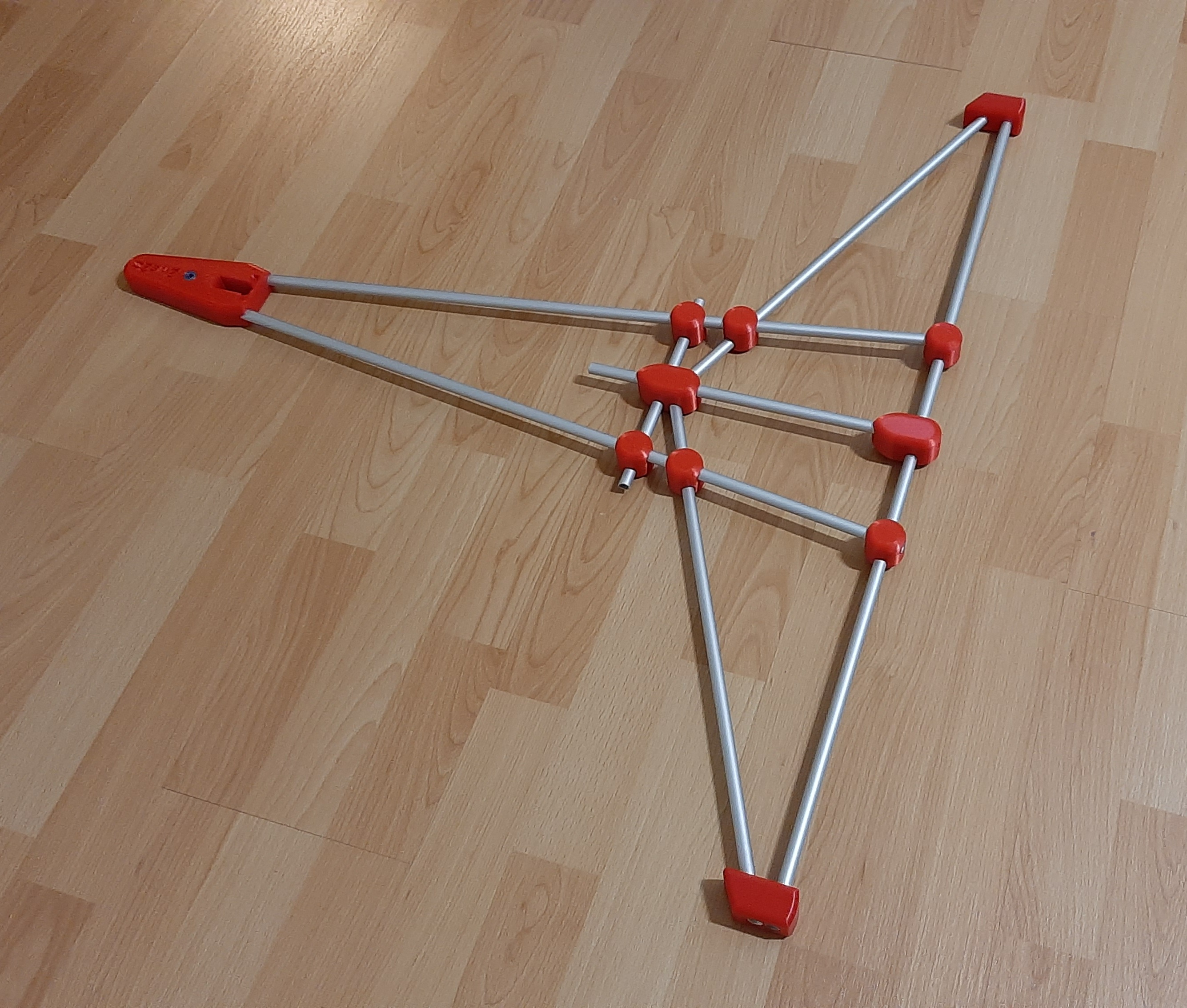

Das Material ist vollständig angekommen und ich habe schon fleißig gebastelt. Kurzer Zwischenstand...
Bisher hat alles ohne kleben schon eine sehr hohe Eigenstabilität. Muss jetzt noch die Kuvenhalter drucken und die Messer abschneiden.
Bin gespannt ob das Ganze dann auch funktioniert. Die Bedingungen sind im Moment optimal.
Gruß der ZweZo...

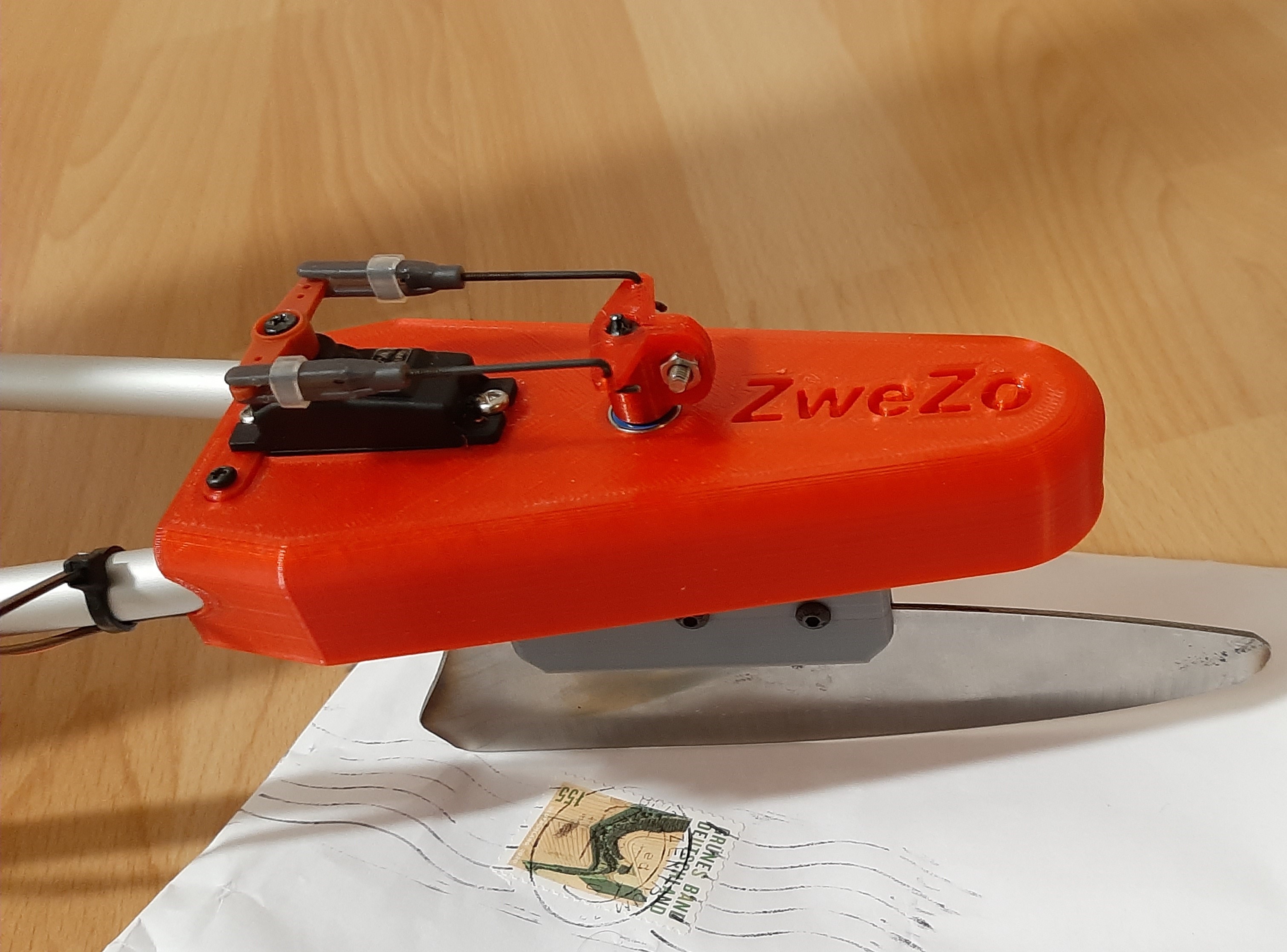

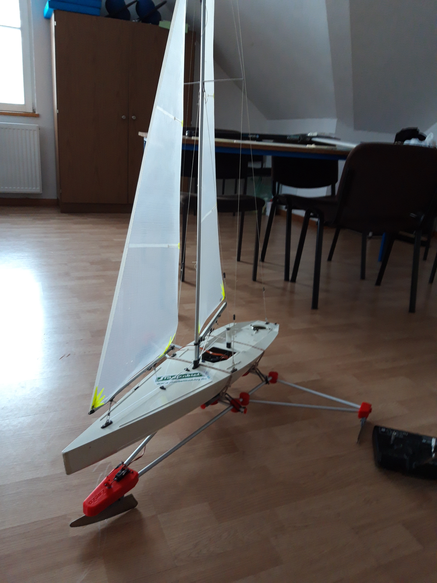

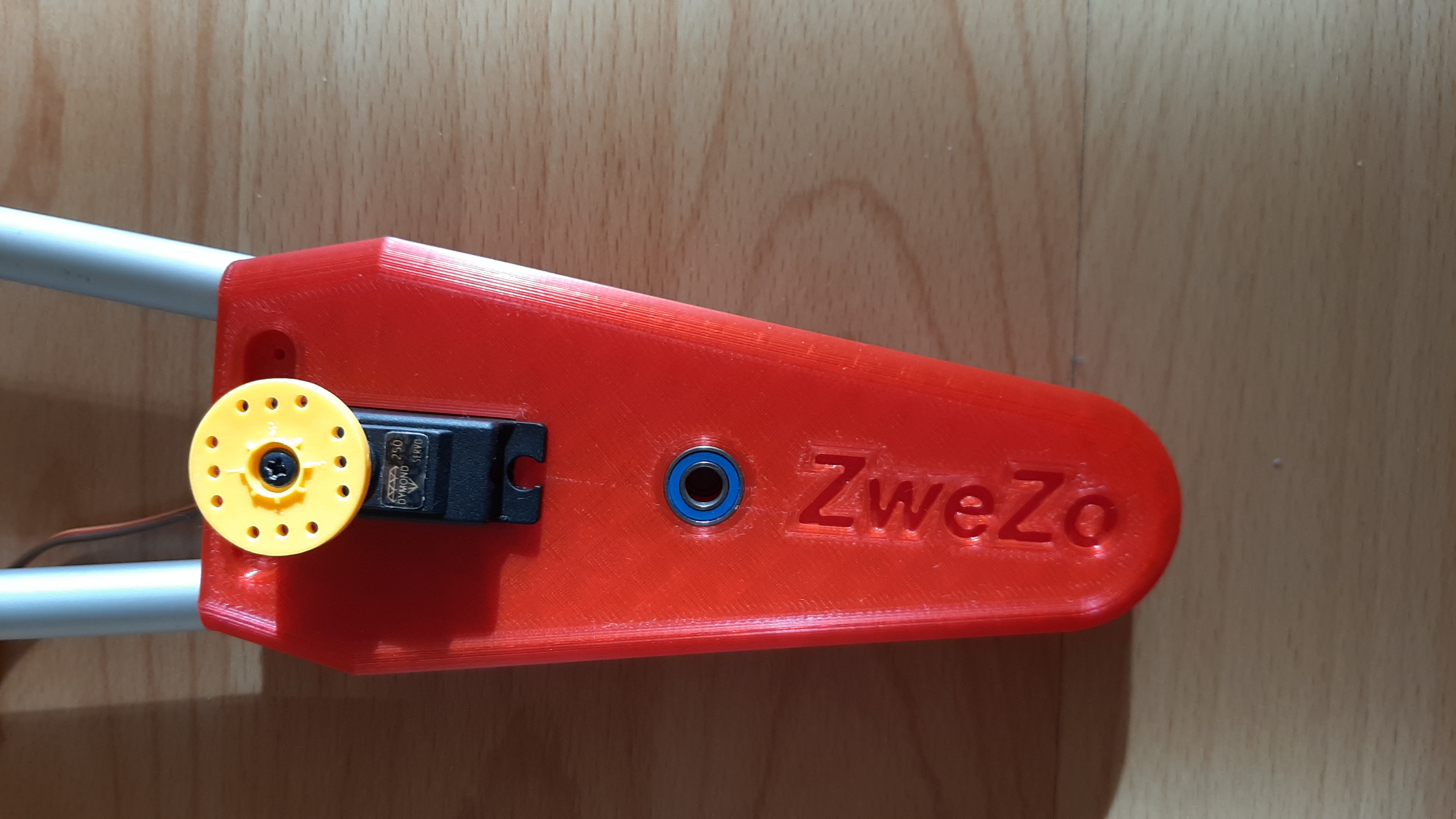

Die letzten Arbeiten konnte ich gestern abschließen. Die Messer (Kuven) sind geschnitten, alle Teile gedruckt und die Anlenkung ist auch fertig.
Iceframe 01_m.jpg (1008.13 KiB) 12240 mal betrachtet
Iceframe 02_m.jpg (1.74 MiB) 12240 mal betrachtet
Iceframe 05_m.jpg (925.65 KiB) 12240 mal betrachtet
Wenn alles klappt, wird heute getestet...
The answer is (3)42

Leider hat das Ganze noch nicht gut funktioniert. Sonntag hatten wir bei etwa 2 Bf. eine MM auf den Schlitten gespannt. Das Gefährt bewegte sich aber nur in wenigen Böen mal ein paar Meter.
Heute habe ich es dann noch mal mit "ein paar PS mehr" probiert. Leider war der Wind nahe 0 und das Eis, bedingt durch die Plusgrade, sehr weich.
Insgesamt haben wir definitiv zuviel Reibung! Die Idee mit den Messern mag gut sein, der Schliff der Klingen ist aber (zumindest bei unseren Testbedingungen) definitiv ungeeignet. Da muss für den nächsten Versuch also entweder der Schliff (oder das Eis ;) ) geändert werden. Wir werden mal was mit 45° probieren.
Der Schlitten selbst ist aber wirklich steif und sehr flexibel in der Wahl der "Riggträgers". Und auch die Anlenkung funktioniert super, wenn es denn etwas zu lenken gibt! ;)
Beste Grüße
