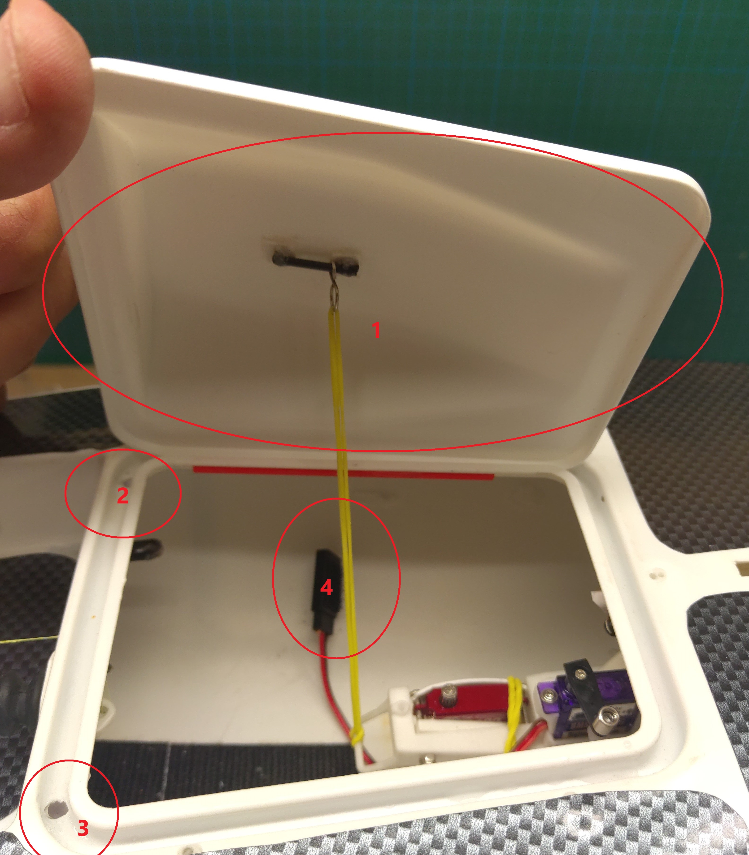

Hier ein erster Blick auf diese Lösung, mit der die Haube der MM also ohne Dichtung, Riegel, Klebeband oder anderes auf dem Boot befestigt wird.
Wenn es mit der Entwässerung funktioniert (daran habe ich, da Geert es umgesetzt hat, natürlich wenig Zweifel), dann erspart man sich nicht richtig dicht sitzende Hauben und die Riegel drumherum - oder die umständliche Abklebung der Haube.
1 – In der Haube ist keine Dichtung eingeklebt

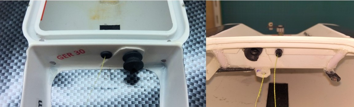

2 + 3 – Ablauföffnungen in der Nut. An der Haube vorbei in die Nut eindringendendes Wasser läuft durch die Öffnungen ab und gelangt nicht in den Rumpf
4 - Fester Sitz der Haube ohne Dichtung tief in ihrer Nut durch Gummizug, dennoch schnell und leicht zu öffnen

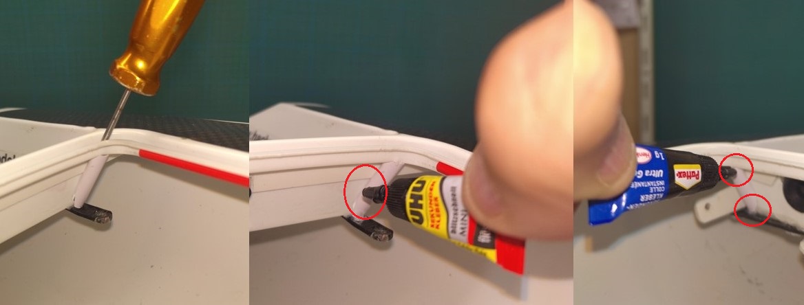

Und so habe ich diese Lösung in meiner MM GER Light nun eingebaut:
Ablaufröhrchen vorbereiten
Bohrungen in Nut und Cockpit einbringen, Röhrchen entsprechend positionieren.
Zunächst mit dünnflüssigem Sekundenkleber anpunkten.
Dann mit dickflüssigem Sekundenkleber die Verbindungsstellen zwischen Röhrchen und Rumpf verschließen.
So sollte es dann etwa nach getaner Arbeit aussehen.

es ist schön Dir beim basteln zuzusehen. Warum optimiert Ihr aber Dinge, die gar nicht suboptimal sind. ist das dann leichter als die Dichtung? Hattet Ihr Probleme mit der Dichtheit des Deckels?

Kann ich gut nachvollziehen: weil es Spaß macht! 😃

Hi Falk,
die Knebel sind suboptimal, weil sich die Schot darin verhängen kann.
Deswegen klebe ich ab, was aber immer wieder neu gemacht werden muss.
So sucht sich halt jeder seinen eigenen Weg um glücklich zu sein :roll:

Hallo Falk,
die Bastelei in der Werkstatt ist ein Teil meines Hobbies "MM" und es freut mich, wenn meine Nachrichten darüber hier Spaß machen.
Deine Frage zum Grund dieser Modifikation wurden schon angesprochen - und die Idee von Geert hat wenigstens diese Gründe:
- Dichtheit des Deckels ist nicht immer gegeben. Dessen (guter, dichtender) Sitz in der Nut hängt von einigen Faktoren ab, z. B.: Paßform der Haube ok, Stabilität des Decks und der Nut rund um die Haube ausreichend, Dichtung am richtigen Platz richtig verklebt
- Fixierung der Haube durch die Knebel bringt ein Risiko mit sich, welches Udo beschrieben hat. Und manchmal sitzt die Haube trotz der Knebel nicht dicht genug in der Nut
- Die Abdichtung der Haube durch Klebeband ist (richtig gemacht) eine recht sichere Methode. Aber die muss bei jeder Öffnung erneuert werden und ist deshalb recht umständlich
- Gewichtsoptiierung spielt keine Rolle.
Ob es funktioniert, werde ich am Wochenende gründlich testen und dann berichten.
