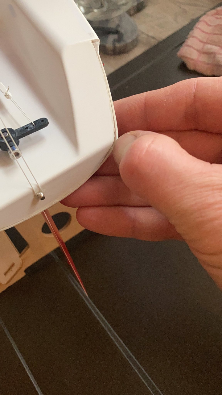

der Wassereinbruch ist mittlerweile zu groß - Undichtigkeit gesucht - hoffentlich gefunden:
Die Rumpf-Deck-Verbindung lößt sich im Heckbereich des Bootes, siehe Bild. Welchen Kleber benutze ich hierfür? Wie bekomme ich den dazwischen?

Moin Oliver, ich würde vorsichtig mit einer Stecknadel etwas aufbiegen, mit den Föhn den Spalt ausblasen, aber nicht heiß werden lassen. Dann Sekunde dünnflüssig auf der ganzen Länge einlaufen lassen, Nadel weg und andrücken. Zu guter letzt innen ein wenig Lack in der der Kante Deck-Rumpf langsam herum laufen lassen.
Man kann auch von innen statt Lack Aceton in der Fuge entlang laufen lassen. Aber vorsichtig und seeeehr sparsam, sonst wird der Rumpf weich.

ich hatte auch das Problem. Es kommt daher das die eingeklebte Verstärkung aus Holz ist. Wenn das nass wird dehnt es sich aus und drückt die Teile auseinander. Dauerhafter wird das wenn du den Heckspiegel an den Kanten abschleifst und gegen 2mm ABS ersetzt welches du mit Stabilit einkleben kannst.

Moin Oliver,
kannst du abschätzen, womit die ursprüngliche Verklebung gemacht wurde?
Sieht irgendwie hart und bröckelig aus wie Sekundenkleber..

Ich denke es war Sekundenkleber und die haupt Undichtigkeit ist jetzt zu. unter druck kommt noch ein wenig rein, hier werde ich nochmal nacharbeiten müssen.

Immer schwer abzuschätzen, ob sich so ein Sekundenkleber dauerhaft im Wasser wohl fühlt. Deshalb würde ich ABS/ABS auch immer mit einem anlösenden Kleber verbinden. Jetzt, wo der Sekundenkleber schon alle Oberflächen benetzt hat, ist die von Kalle vorgeschlagene Methode sicher richtig.
Falls das nicht zuverlässig dicht wird, kann man auch Deck und Rumpf leicht anschleifen und ein Pflaster aus 0,5mm dünnem ABS draufschweißen.
Sicherheitshalber würde ich die gesamte Deck/Rumpf-Verbindung nochmal prüfen und nachkleben und besonders natürlich die Kiel/Mast-Tasche.

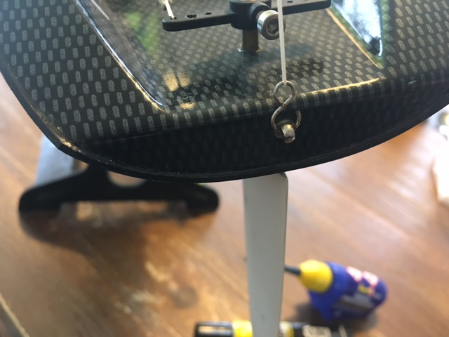

ich war dann heute auch mal auf Lecksuche an meiner rMM CE und bin auch an der hinteren Rumpf-Deck-Verbindung fündig geworden.
Ich habe die Verbindung jetzt mit Revell Contacta Professional nachgeklebt. Mit der Kanüle lässt sich der Kleber, finde ich, recht gut dosieren.
Zur Sicherheit werde ich den Klebevorgang aber morgen, nachdem die heutige Aufragung getrocknet ist, nochmal wiederholen.
