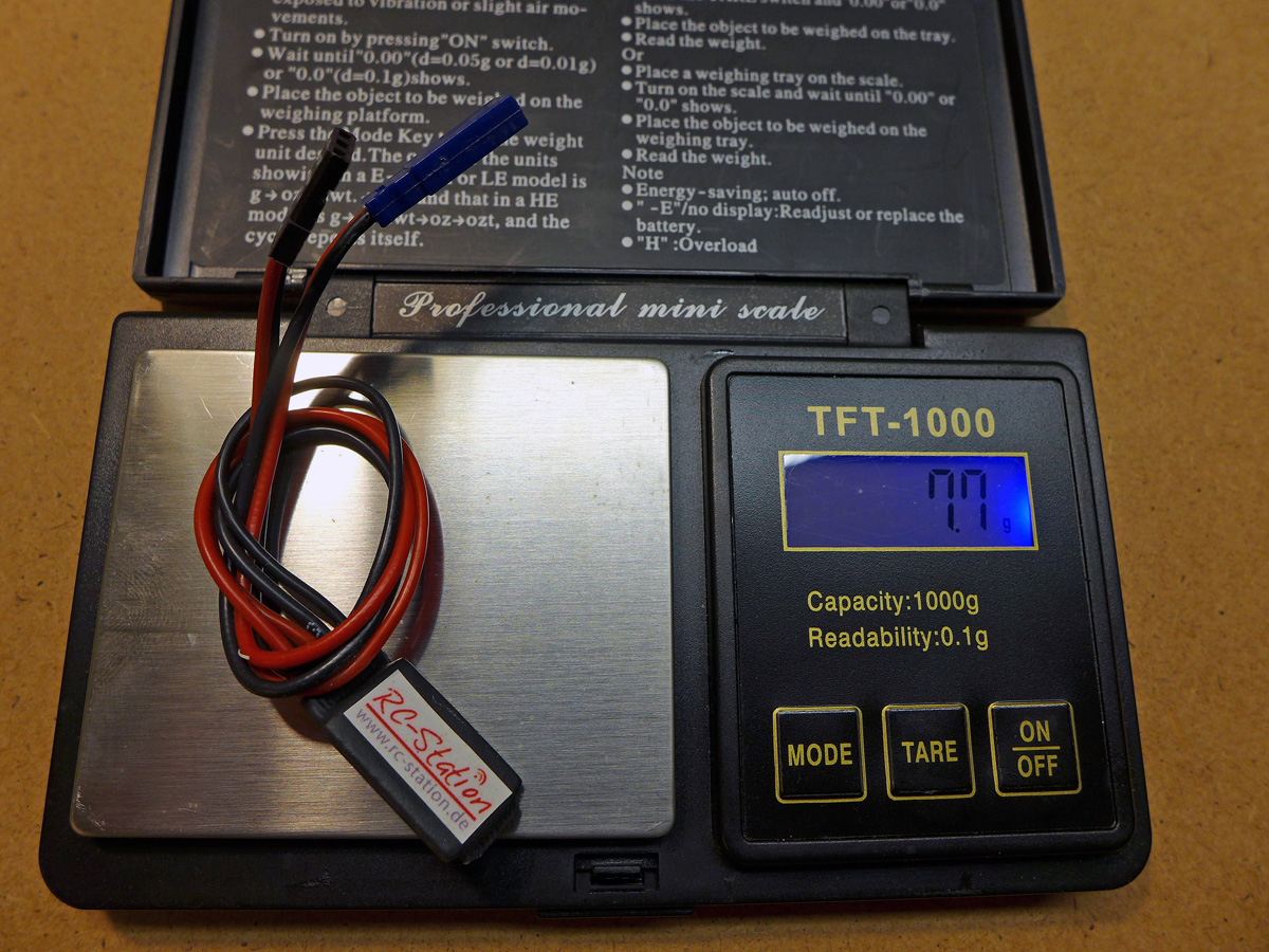

Leider wiegt das Teil fast 8 Gramm mit den beiden Anschlüssen :shock:
Da ist Schrumpfschlauch drumrum und daher klebe ich den Schalter bei einer RG-65 gerne mit etwas Endfest unter das Deck. Bei der MM oder der DF65 aus ABS würde ich dann besser eine klitzekleine Menge Stabilit nehmen.
Magnetschalter alt.jpg (449.98 KiB) 11879 mal betrachtet
