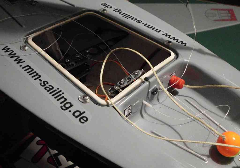

Re: Magnetschalter
Hallo Gerd,
danke für deine positive Resonanz in Sachen MM-Bauberichte
Anbei ein Bild von meiner RG-65 NOOB: der Magnetschalter klebt unter Deck in Höhe Mast, dort wo der kleine runde Nummerntuch-Patch sitzt. Da weiß ich immer wo ich den Magneten hinhalten muss.
LG Uwe
LG Uwe

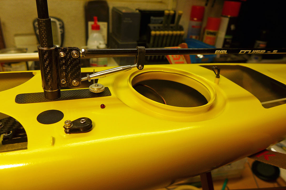

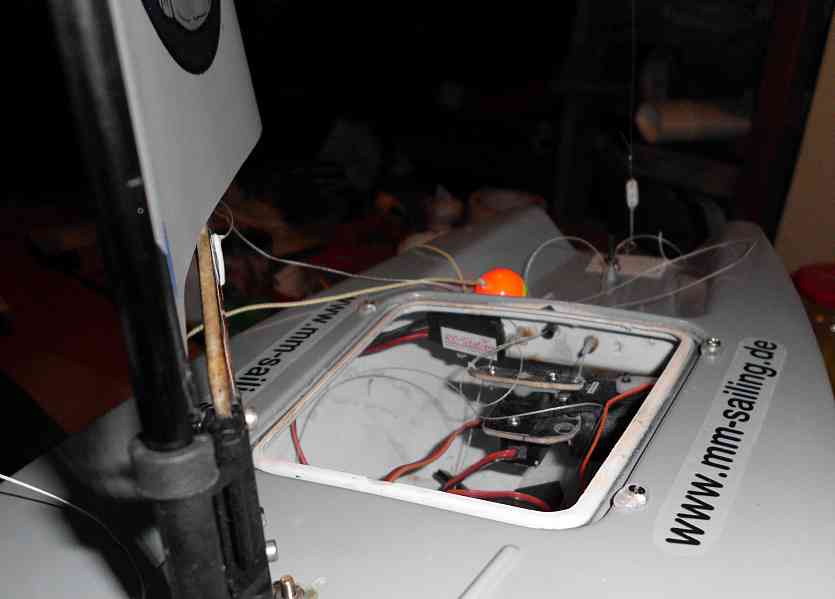

Re: Magnetschalter
Mit Sicherheit gibt es auch noch andere Einbaustellen für den Schalter. Dazu könnt ihr jeden für euch passenden Platz wählen.
Hier ein Beispiel aus früheren MM-Magnetschalter-Einführungstagen:
