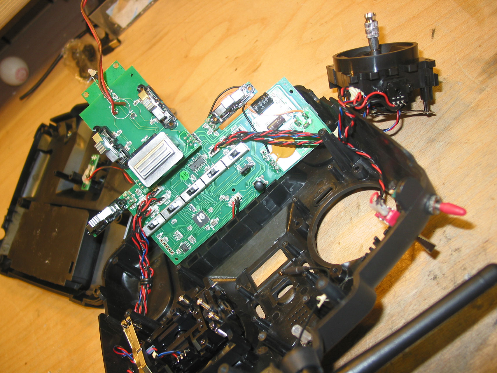

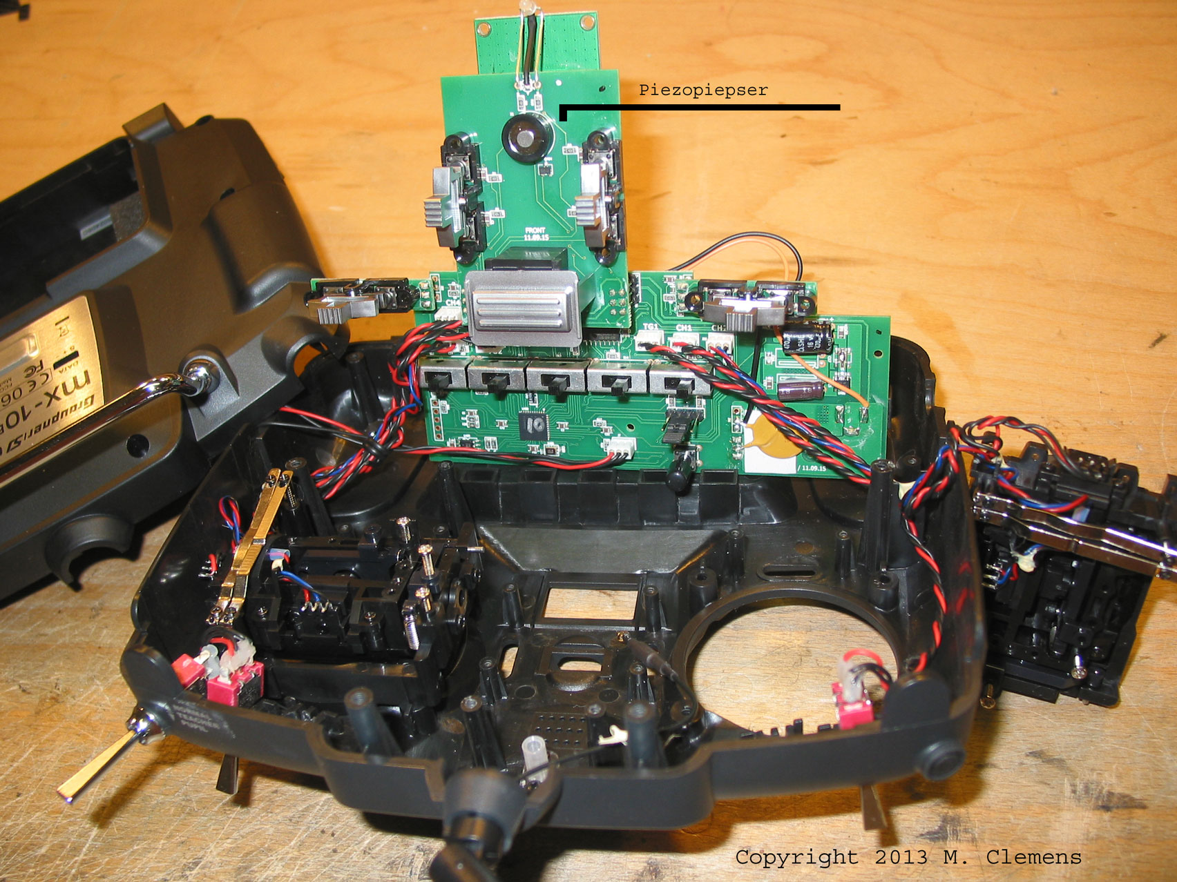

Der Nachmittag bot mir unerwartet eine gute Stunde freie Zeit in der Werkstatt.
Und da mir noch die Ohren klingen vom Wochenende mit dem Gepiepse - frisch ans Werk.
Sender auseinander schrauben (sind einige Schrauben, so etwa 20)
Platine raus, der Piepser sitzt unübersehbar unten drauf.

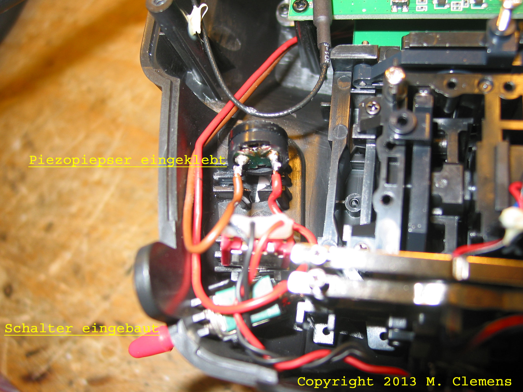

Ausgelötet, Kabel angelötet (auf Polung achten) und Schalter in vorhandene Öffnung eingesetzt.
Piepser und Schalter angelötet, Piepser mit nem Tropfen Kleber fixiert.
Kiste wieder zu, keine Schraube übrig Biggrin  -alles funktioniert. Und der Piepser piepst jetzt nur noch, wenn ich es möchte.
