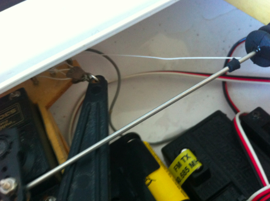

Habe die ganz "normale" Bausatz Schotführung und keine Ambition, einen dritten Servo zu verbauen - hat jemand eine Idee wie ich den Schotweg umbauen kann, dass bei 90° Öffnung Schluss ist?
In den Böen ging die Nase ein paar Mal auf Tauchstation. Dennoch war ich überrascht, wie viel Wasser im Schiff gewesen ist - Foto anbei. Um mal ein Gefühl zu bekommen: ist das normal?

Servohebel ausbauen, weiter innen auf der Fockseite ein neues Loch bohren, Umlenkblock dort anschrauben. Dann öffnet die Fock weniger weit. Wenn das nicht reicht, ein drittes Loch noch weiter innen am Hebel bohren ect..
Der Wasserstand ist so schwer zu beurteilen.
Die Dichtigkeit des Bootes kann überprüft werden, indem du den Deckel, die Schotdurchführungen und die Ruderanlenkung komplett wasserdicht zumachst (mit Klebeband o.ä., bei lackiertem Boot Isolierband benutzen) und dann den Rumpf in der Badewanne oder am Teich einmal komplett unter Wasser drückst. Ist nach 10 Sekunden kein Wasser im Boot, kam das Wasser bei deiner letzten Fahrt durch die Schotdurchführungen und alles ist in Ordnung. (prinzipiell empfiehlt es sich bei stärkerem Wind etwas saugfähiges ins Boot zu legen, ein paar Tropfen kommen da natürlich immer rein und die schwappen dann nicht über den Empfänger)
Wenn Wasser drin ist, kannst du die Leckage durch partielles untertauchen des Bootes lokalisieren und abdichten.
