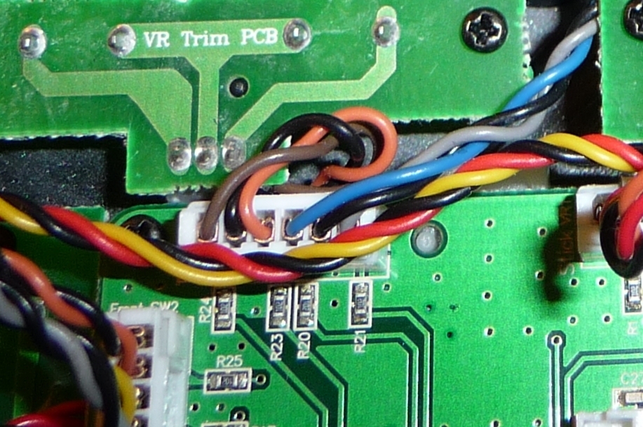

Und zwar möchte ich meine DX6i auf Mode4 umbauen. Vom Hersteller wird ja nur Mode1 und 2 angeboten. Das heisst dann also umlöten, was ich auch gemacht habe. Es müssen also die Kabel der Regler linker Stick links/rechts mit denen des rechten Reglers links/rechts vertauscht werden und eben so die der Trimmer.
Gesagt, getan. Aaaaber; die Regler sind ok, aber die Trimmer arbeiten entgegengesetzt. Das heisst, trimme ich nach links, ist der Ausschlag nach rechts.
Nun die Frage; es sind jeweils 3 Adern, in den Farben braun, schwarz und orange, wobei schwarz in der  Mitte ist (siehe Bild). Welche beiden Adern muss ich nun tauschen, um die Richtung zu ändern? Ich würde zu den beiden äußeren tendieren. Confused

Bei den guten alten Graupner - Anlagen ist das jedenfalls so. Die haben auch keine Reverse-Schalter, sondern man dreht im Sender einfach den Stecker des entsprechenden Potis/Schalter um.

Habs heute gewagt und jeweils die äußeren beiden Drähte getauscht, also braun und orange, und siehe da, es funktioniert Smile

Es gab noch ein kleines Problem. Die Ausschläge nach links und rechts gingen nicht mehr bis zum Anschlag. Man muss die Funke dann neu kalibrieren. Wenn man weiß wie das geht, ist es ganz einfach. Ich habe diesen http://www.rcgroups.com/forums/showthread.php?t=905561 Link dazu gefunden. Das funktioniert einwandfrei.
