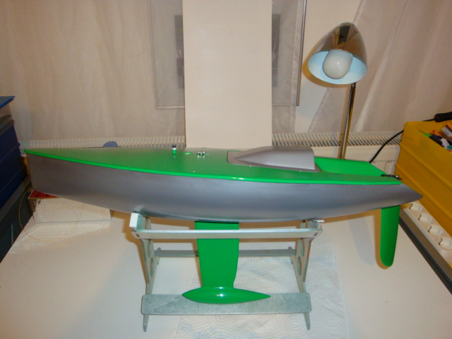

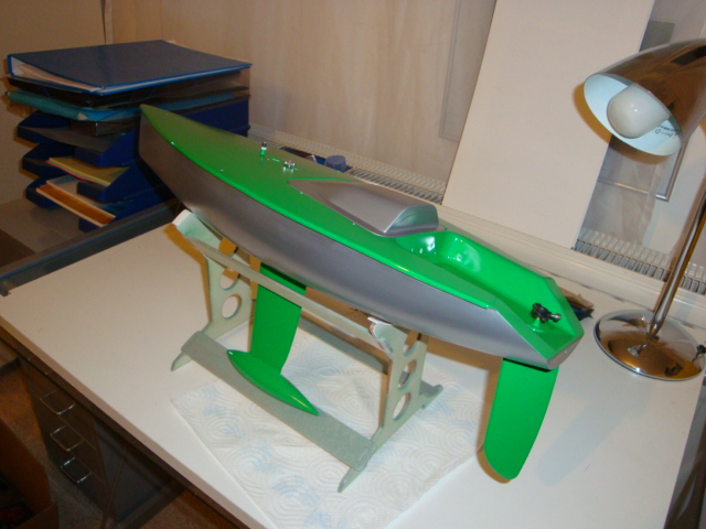

So das Boot ist nun lackiert, für meine erste Lackierung auch ganz OK, wobei ich im Nachhinein schon wieder einiges anders machen würde. Da Deck und Rumpf unterschiedliche Farben bekommen haben, habe ich zu erst den Rumpf abgeklebt und das Deck lackiert, 4 Tage gewartet, dann das Deck abgeklebt und den Rumpf lackiert. Abgeklebt mit Tesafilm (dem Orginal). Vor dem Aufkleben einmal auf eine Glasblatt etwas die Klebekraft reduziert. Nun habe ich das Klebeband wieder vom Deck abgezogen und es sind nun doch Kleberückstände auf dem Deck zu sehen .

So, bin den Kleberesten mit Isopropanol auf die Pelle gerückt. Ging auch recht gut damit zu entfernen. Der Lack hat es relativ, glaube ich zumindest, gut vertragen. Daher gibt es jetzt auch zwei Bilder der Lackierung. Ist zwar kein highend-finish, aber für die erste Lackierung ok und für die nächste viel dazu gelernt.
