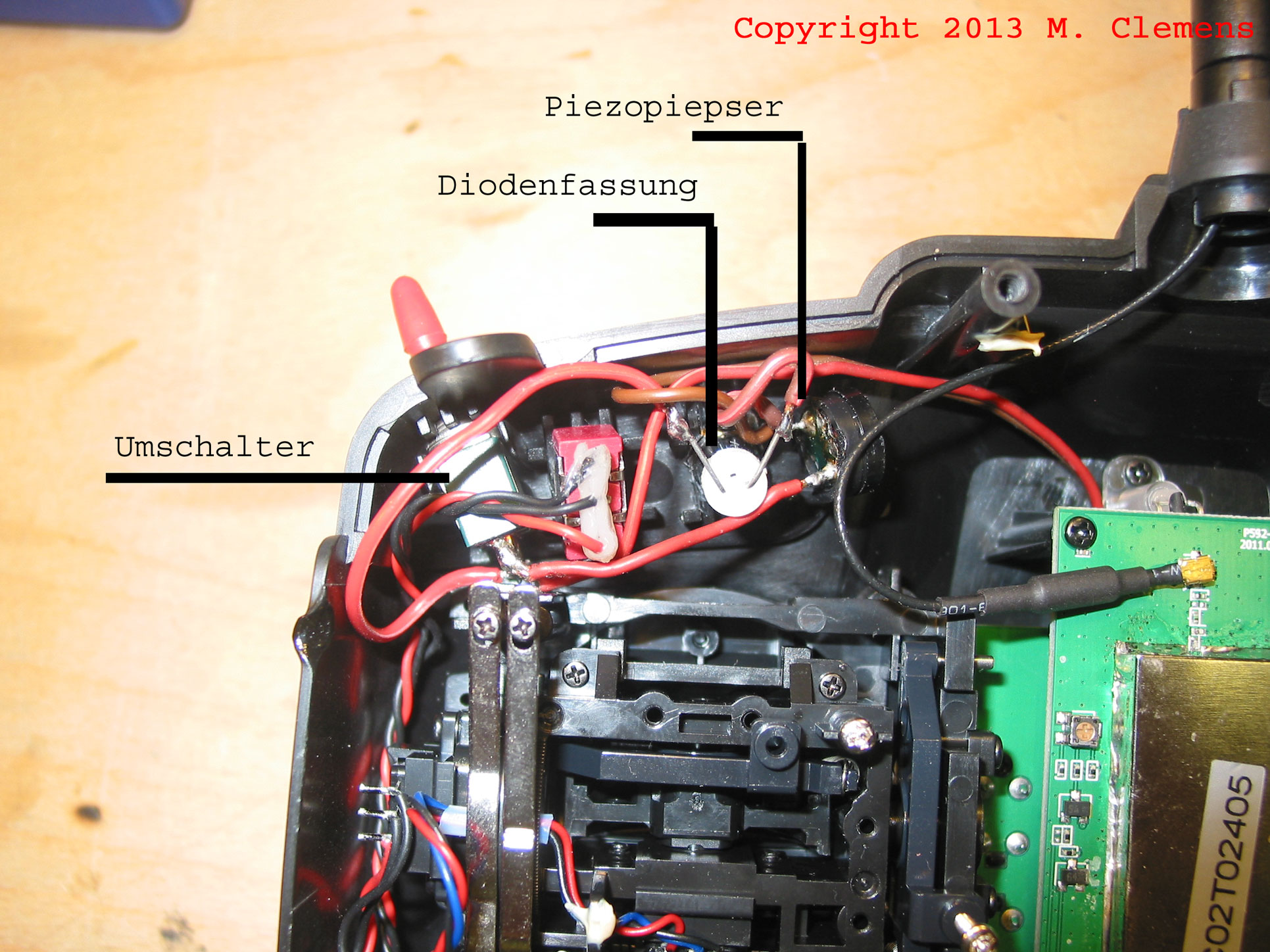

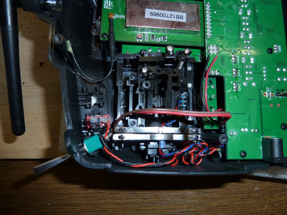

RE: Fernsteuerung Graupner MX 10

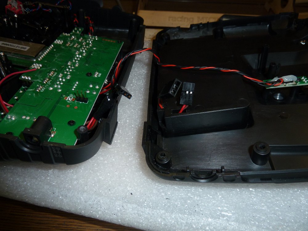

super Trööt, ich habe mich auch schon gefragt, wie man diesen Lärm bei meiner MX10 ausschalten kann, aber die bebilderte Anleitung ist super
Ich würde bei dem Umbau jedoch gerne einen Umschalter verwenden, der von Summer auf LED-Anzeige umschaltet. Müsste doch auch gehen, oder was meint Ihr dazu? Welche Spannung / Frequenz steht am Piezo an?
Interessante Erweiterung.
Da ich einen Umschalter eingebaut habe, werde ich das kurzfristig testen.
Spannungslage dürfte angesichts des 4-Zellen-Akkus im überschaubaren Bereich sein.
Mit der Frage nach der Frequenz führst Du mich als Nicht-Elektroniker auf's Glatteis.
Gehe eigentlich davon aus, dass man an den Piezo-Signalgeber nur eine Versorgungsspannung (meistens zwischen 3- 7 Volt) anlegt, den Krach generiert der dann alleine

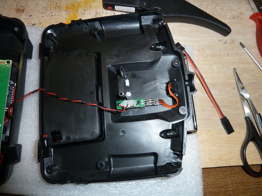

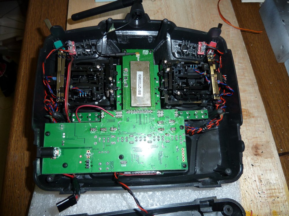

Nur mal so am Rande ein kleiner Zusatz:
Schon recht kurz nach Erhalt meines ersten MX10 Senders hats mich gefuchst und ich hab zwei Modifikationen eingebaut.

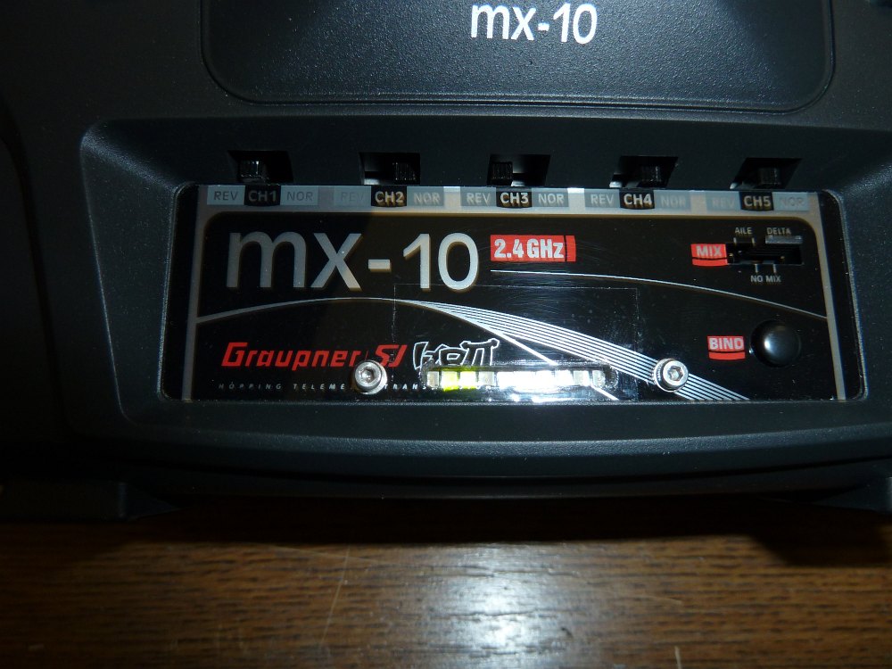

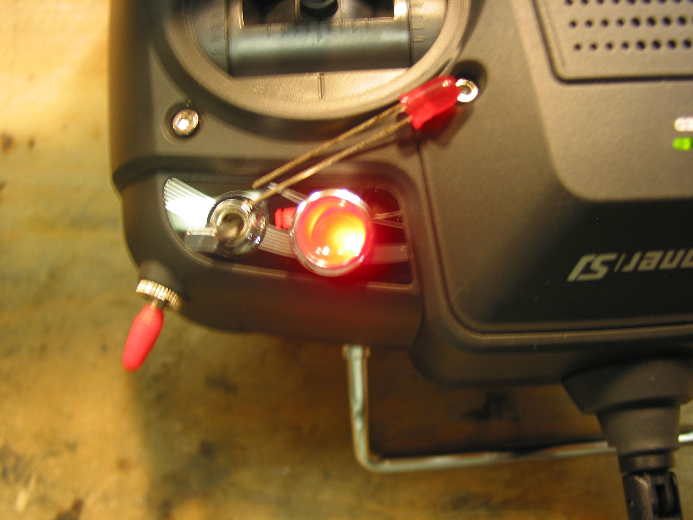

A) Zusätzliche Senderakkuanzeige:
B) Andere Trennstelle für Anschluß Smart-Box
Zu A:
Hab mir eine schaltbare Ergänzung für diese micro Micker-Info-LED mit Hilfe eines schon lange in der Schublade rumliegenden ungenutzten Spannungsanzeige-Moduls eingebaut
http://www.gp-modellbau.de/modellbaushop...00875.html
Also das ist ein kleines Anzeigemodul, welches eigentlich fürs Modell zur optischen Überwachung eines Empfängerakkus gedacht ist. Da der Hottsender ja mit vier Zellen betrieben wird, passt das.
Jetzt zeigen mir auf expliziten Schalterdruck 10 hübsche kleine LEDs den Zustand des Senderakkus in 0,1 V Schritten an. Gelb wird bei 4,5 V erreicht, dann sollte auch der Sender mit seinem Piepsen anfangen. Der zugehörige Momentschalter (aus einer früheren MC16 noch im Bestand gewesen) ist mit einer eigenen Kabelbrücke direkt an den Senderakku angeschlossen worden. Der Momentschalter sitzt bauartgleich und schön symmetrisch auf der anderen Senderseite gegenüber dem Lehrer-/Schüler-Schalter oben am Sender. Ein Dauerschalter wäre auch gut gewesen, war aber nicht da ,-) und außerdem spare ich so dauerhafte ca. 20 mAh, die das Modul lt. Datenblatt futtert…
Das Modul wäre natürlich auch über den Hauptschalter des Senders irgendwie dauerhaft anzeigbar anschließbar, dazu hätte ich aber hinter dem auf der Senderplatine angebrachten Sender-Ein-Ausschalter ein Kabel auf die Platine brutzeln müssen - das wollte ich nicht (nicht nur könnte ja doch mal was in Sachen Gewährleistungsfall passieren oder so, sondern mangels dazu nötiger Lötereigeschicke).
Angesichts der inzwischen bekannten Piepserei-Problematik, die ich damals noch nicht so realisiert hatte, bin ich jetzt doch am Überlegen, ob da nicht doch mal was versucht wird.
Mal gucken…

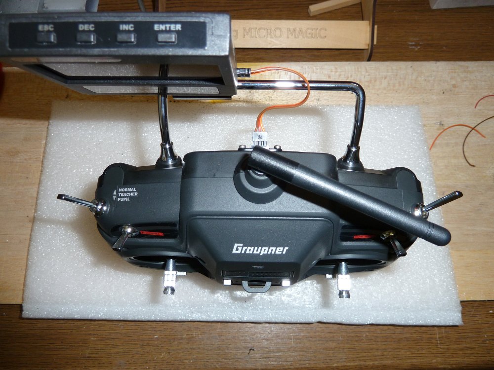

Zu B:

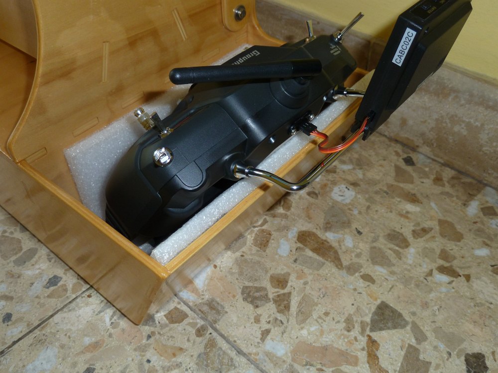

Für die ebenfalls dazu gekomme Smartbox (weil ich das mit dem Morsesignalen doch lieber auf einem kleinen Display in "Klartext" angezeigt haben möchte) habe ich mich auch über die in der Originalversion viel zu langen Kabel und deren schlechte Anschlussstelle auf der Senderrückseite geärgert, auch weil das rückseitige Kabel in der Campsen-Tragebox unschön anlag und geklemmt wurde.
Jetzt mit der Anschlußbuchse oben ist alles frei und kurz gehalten.
Btw: Leider ist die Smartbox nicht mal so eben abnehmbar, man kann sie daher nicht mal eben von einem Sender an einen anderen setzen (was ich beim Kauf noch gehofft hatte...). Die leider am Sender-Tragebügel fest verschraubte Befestigung erlaubt das nicht und aus dieser Kunststoffbefestigung am Bügel läßt sich die Box auch nicht mal so eben abnehmen. Irgendwie einerseits nicht so clever gelöst – aber verkaufstechnisch natürlich so ganz prima…
