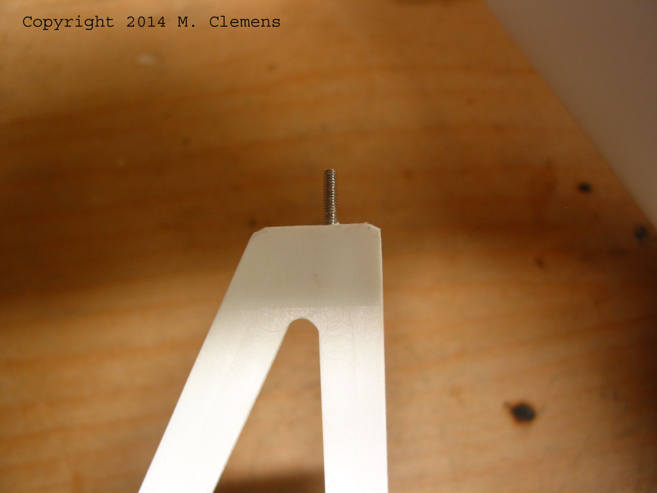

Der Kiel der MM RFH
Der Kiel macht einen sauberen, ordentlich aufgebauten Eindruck.
Die Vorderkante der Flosse ist etwas scharf, hier kommt ein Abrunden in Betracht.
Einfaches Auspacken und Zusammenstecken ergibt einen Überstand des eckigen Teiles der Kielflosse über die Rumpfunterkante:
Bild 40                                            Bild 41
Hinweis: Beim Zusammenbau steckt die Gewindeachse des Kiels natürlich in der Decksbohrung, Bild 40 entstand vorher!
Eine Nachbearbeitung des Decksdurchbruchs (Bild 42) und der Kielflossenoberseite (Bild 44) bringt Besserung.
Man kann also die Passung von Kiel und Rumpf recht einfach korrekt hinkriegen.
Bild 42                                        Bild 43
Bild  44
Der wie vor bearbeitete Kiel im Rumpf hat Überlänge insoweit, als er die 135 mm (MM Bootsregeln, Ziffer 6) überschreitet, die das Reglement als Maximalabstand vorschreibt (Bild 45). Überschreitung in meinem Falle etwa 2 mm.
Das lässt sich durch weitere Bearbeitung der Oberkante der Kielflosse beheben, möglicherweise muss allerdings zusätzlich die Kielflosse auch noch an der Vorder- und Hinterkante beschliffen werden, damit sie weit genug in den Kielkasten hinein geht.
Darüber berichte ich noch. Edit 03.12.14: Nein, eine solche Überarbeitung hat keinen Zweck, s. u.
Auslöser dieses Problems ist möglicherweise ein leicht kürzerer Kielkasten, von dem Ralf beim Baukasten rMM 2014.V2 berichtet und der hier evtl. auch verbaut wird.
Edit 03.12.14:
Meine Einschätzung von gestern, man könne den Kiel anpassen, habe ich nochmal überprüft - und die ist unrealistisch!! Selbst wenn man in beschriebener Weise den Kiel auf die vorgeschriebenen 135 mm Abstand bekommt, handelt man sich einen miserablen Übergang am Rumpfboden ein, weil die Anformung der Kielflosse dann zu weit im Kielkasten "versinkt". Man kann zwar durch entsprechend zugeschnittenes ABS die Anformung der Kielflosse so "verlängern", dass der Übergang Rumpf/Kielflosse wieder einigermaßen passt. Aber das ist eine kniffelige Aufgabe und bei einem Produkt wie der MM RFH, die mehr oder weniger "Out of the Box" einsatzbereit sein sollte, nicht zielführend.

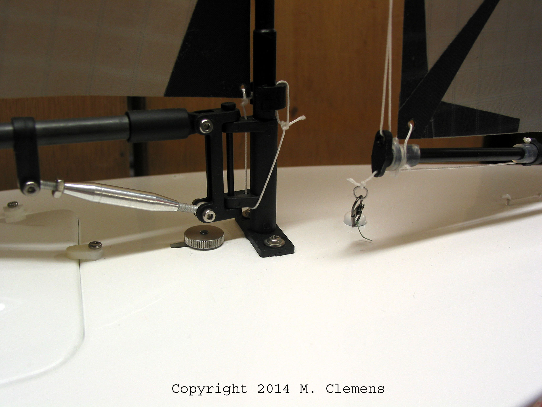

Cockpit mit Ruderanlenkung, Großbaum + Anlenkungen, Großschottrimmung nach M. Weston
Ruderhebel anders als bei rMM 2014.V2 korrekt ausgeführt, Anlenkungen aus vermutlich rostfreiem Material
Bild 57
