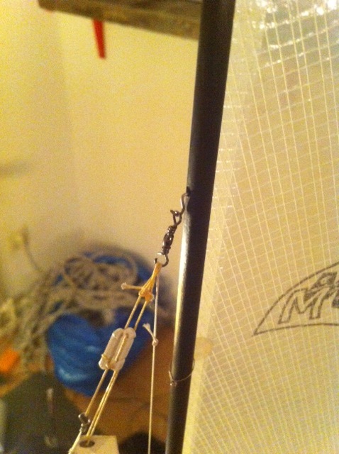

Es geht voran.. Angelwirbel an neuer Aufhängung für die Fock. Mal sehen wie das läuft.

Roland K.
RE: Wasser im Boot, Schotweg Fock
Gar nicht
Die Kräfte sind viel zu gering als das der Wirbel da mitdrehen würde. Selbst Tests mit kugelgelagerten Wirbeln waren bei mir nicht erfolgreich.
Aber grundsätzlich sieht das trotzdem gut aus, Du musst jetzt nur den Wirbel rausnehmen und genau diese Strecke durch ein Stück Schnur ersetzen, dann sollte das gut funktionieren.
Gar nicht
Gruß Roland
Geeeeenau!
Die interne Reibung des Wirbels ist viel zu groß. Lehrt alle leidende Erfahrung bei mir.
So ein Teil ist gut, um eine immer mal wieder lose kommende Angelsehne mit einem Blinker dran vor'm allzu üblen Verdrehen zu bewahren, aber der maximale Drehwinkel von 180° an der Fock unter ziemlich konstanter Last hat gegen die Reibung keine Chance. Und du willst es ja ganz im Gegenteil leichtgängig haben.
Aber du hast das Prinzip schon richtig. Der Rest ist ein Klacks.
Aber eine Frage hab' ich noch: Was für eine Mastkonstruktion ist das? Sieht für mich nach einem pultrudierten Rohr mit nur Längsfasern aus. Stimmt das? Wenn du dann die Bohrung für den Vorstagshaken nicht irgendwie sicherst, ist für mich da Unglück vorprogrammiert. Irgendwann wird der Zug des Hakens nämlich das Rohr spalten, fürchte ich.
Das von mir angefügte Beispiel vom Bretonen ist ja an einem Exel-Mast und der hat eben nicht nur Längsfasern und ist damit von Haus aus viel besser gegen das Aufspalten gesichert.
Gutes Gelingen!

So gewaltig schien mir die Reibung dieses kleinen Wirbels nun nicht zu sein. Vor allem wenn ich über die Alternative nachdenke: Ein Faden, auch ein ungeschlagener, hat unter Last ebenfalls einen Drall, ist die Frage ob man nicht irgendwann vom 100. ins 1000. kommt. Wird sich zeigen, Irrtum keineswegs ausgeschlossen
Bezüglich des Mastes: Ich habe ehrlich gesagt keinen blassen schimmer, was für ein Rohr das ist. Ich bezweifle aber ob der Wandstärke, dass ich dort mit "strukturellen Schäden" zu rechnen habe. Kann mir nicht vorstellen dass die auftretenden Kräfte dafür groß genug sind. Außerdem ist der Part vom Haken im Mast so lang, dass die auftretende Kraft nicht ausschließlich auf dem Bohrloch liegt, sondern ebenfalls in die Rückseite des Rohres geleitet wird. Das hält.
