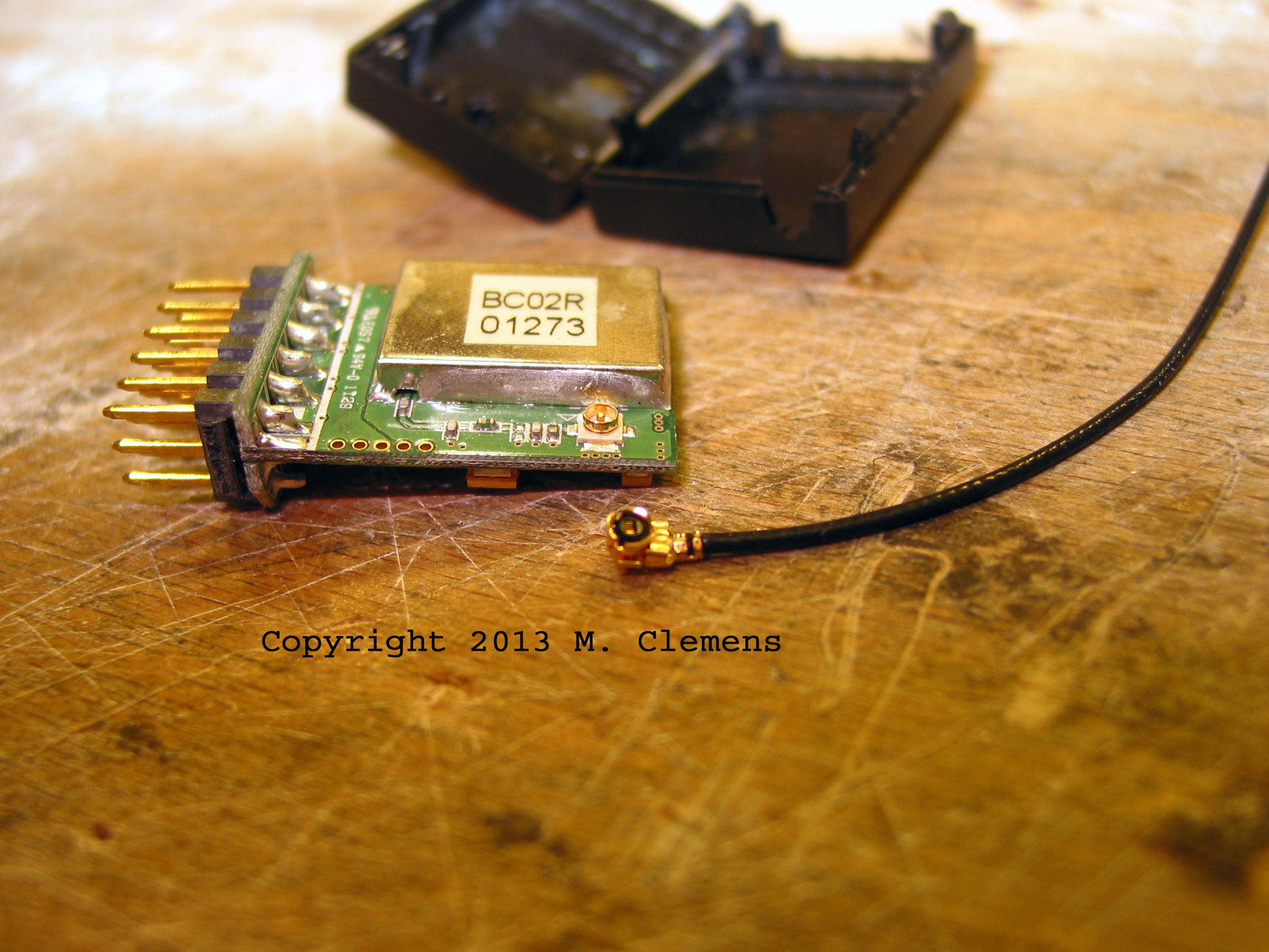

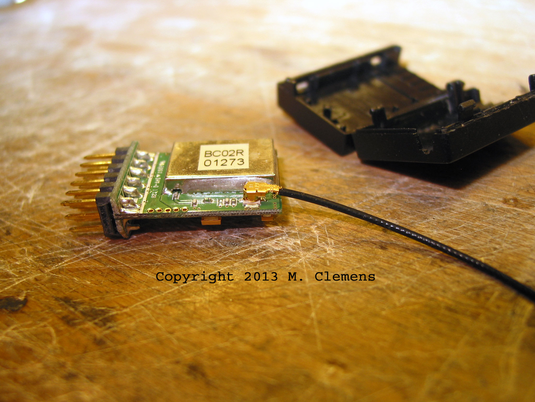

Damit Du nachvollziehen kannst, wie die genannten längeren Antennen von Graupner eingebaut werden, nachfolgend zwei Fotos. Sollte keine Probleme machen, sachte und vorsichtige Vorgehensweise vorausgesetzt.
Empfänger aus dem Gehäuse geholt (ist dort eingeklipst), Antenne steckt noch im Connector:
Antenne ausgesteckt. Längere Antenne einstecken, Empfänger zurück ins Gehäuse, zuklipsen (oder Gehäuse weglassen - Gewichtsgewinn !!!  Biggrin)

Hinweis zu der Antennentrennstelle im Empfänger:
Mir wurde gesagt (und ich glaub es gerne), das diese Steckverbindung mit viel Gefühl und Vorsicht zu lösen sei. Keinesfalls solle man dabei einfach schräg den Stecker hoch-/wegziehen, sondern ihn mit ner kleinen Zange direkt nach oben abziehen. Zange dabei nur ganz wenig drücken, denn im Grunde klemmt sie den Stecker ja mit ihrem Andruck fester...
Und genauso senkrecht das Micro-Dingens wieder aufclipsen.
So ganz wohl ist denen nicht, wenn Kunden an dieser Trennstelle was selbst hantieren – bei einem Wackler ist Essig mit Funktion….
Auf keinen Fall ist diese Steckverbindung für häufigeres Stecken und Trennen ausgelegt!!!
Also nicht das jemand auf die Idee kommt, prima, jedes Boot kriegt ne fest verlegte Antenne und nur der Empfänger wird dann allein gewechselt – so wie es zu seligen MHz-Zeiten ja durchaus üblich war (sogar mit Trennstelle durch simple Eisenbahn-Bahnensteckerchen – die Entwickler hats gekräuselt bei solchen „praktischen“ Sachen ,-) )

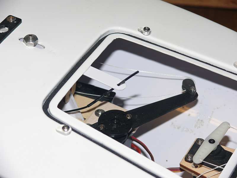

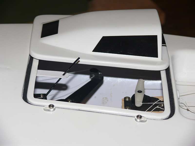

Noch zur Info die aktuelle Versuchsanordnung im Bild:
Wiegt immerhin fast nichts und wie gesagt, es soll ja alles besser sein, als wie vorher waagerecht / horizontal mittig quer unter dem Deck hinter dem Lukenrand verlegt.

Ja, dass ist auf jeden Fall besser als waagerechte Anbringung.
Das Ding liegt nur immer noch nah am Wasser, und das ist wohl der größte "Feind" bei diesen Frequenzen.
Mit denen und ihren wunderbaren Ausbreitungsverhältnissen hatte ich schon immer bei WLAN - Netzen meinen "Spaß", bis die MIMO usw. kam.
Kann einem aber immer noch Kopfzerbrechen bereiten.
