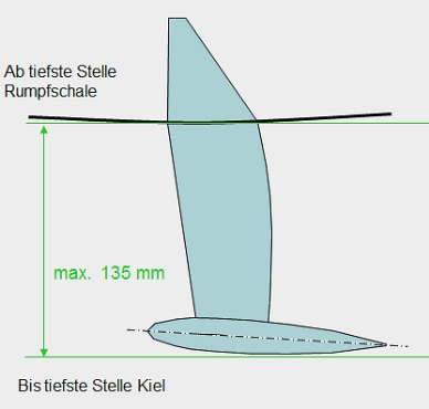

5. Ein Kiel darf max. 135 mm lang sein, gemessen ab tiefste Rumpfunterseite mit Rumpf in Schwimmlage
+ Skizze: http://www.micromagic-segeln.de/forum/at...p?aid=8853
Ja / Nein

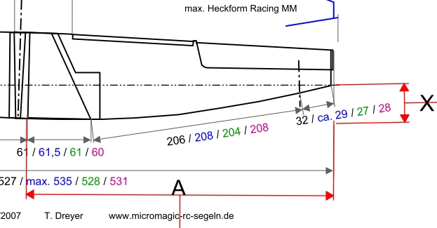

6. Man kann den Rumpfaustritt des Baukastens ja mit dem Abstand von der Heckkante definieren. (siehe Skizze Abstand A)Die Konstruktionswasserlinie ist mit der Heckunterkante so gut wie identisch. Wenn nun der Tiefgang (siehe Skizze X) im Bereich der Kielvorderkante entsprechend Konstruktionswasserlinie senkrecht vom Heck gemessen wird, hat man eine parallele Linie und einfach zu bauende Schablone.
Siehe: http://www.micromagic-segeln.de/forum/at...p?aid=8856
135 mm im Bereich der Kielvorderkante, 135 mm Plus X vom Heck gemessen.

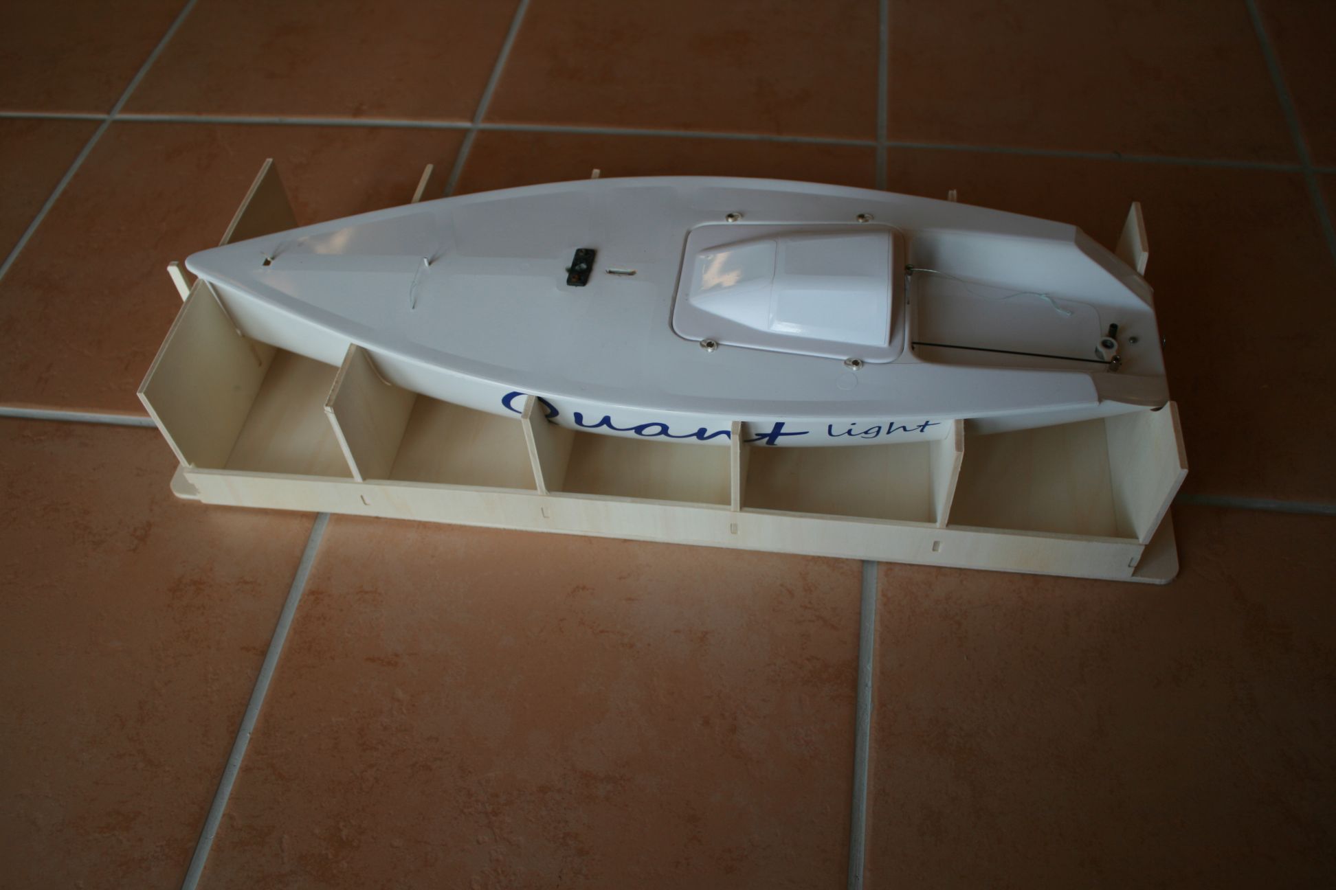

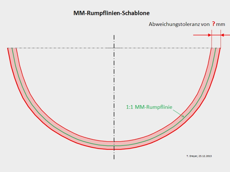

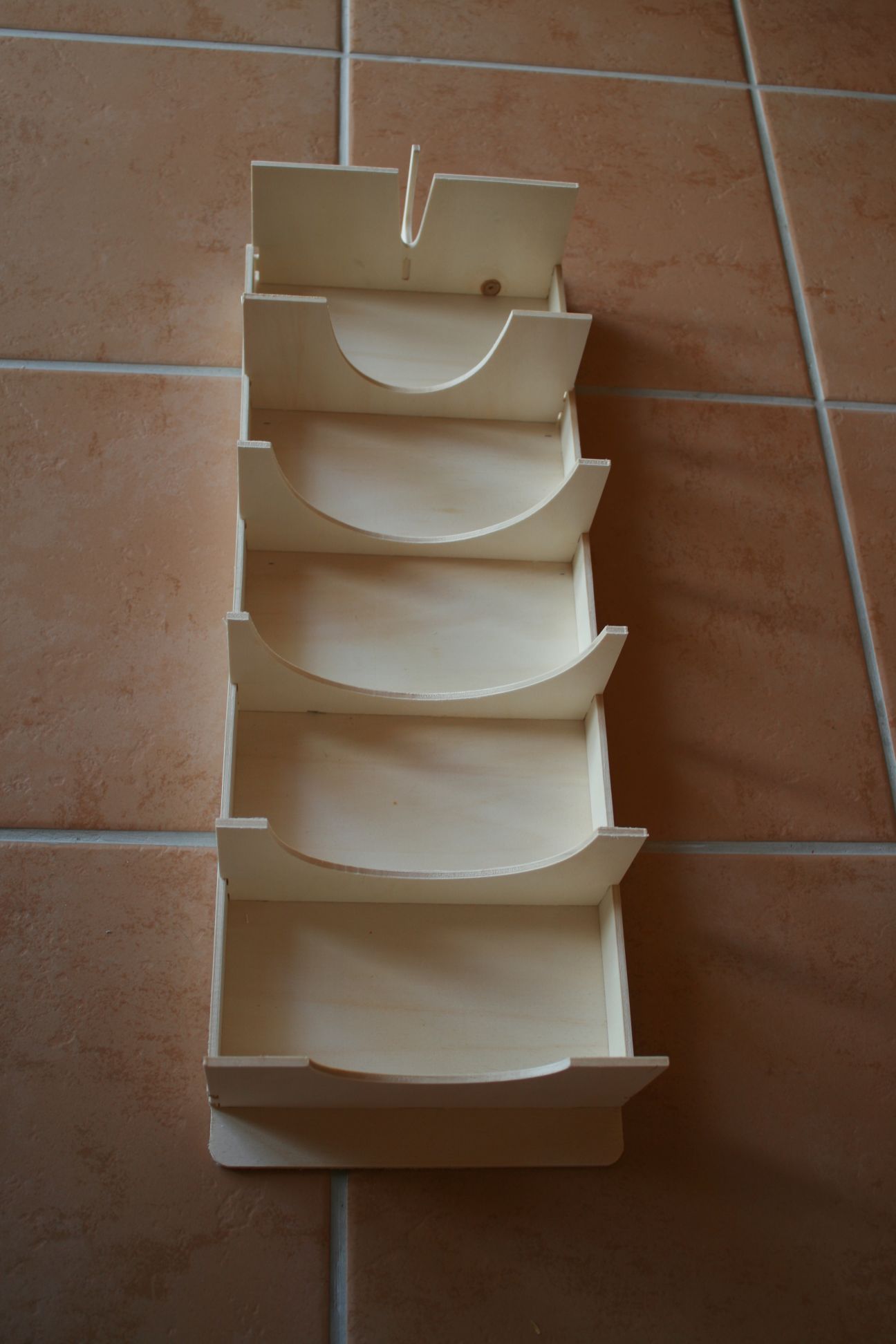

2.1 Eine Spanten-Linienriss-Schablone für die Definition des Rumpfes verwenden: Ja  / Nein
-> wenn „nein“ dann bitte zu 2.2 weiter, wenn "Ja" dann bitte EINE ( 1 ) dieser Möglichkeiten auswählen:
2.1.1 Rumpf durch Schablone definieren, Schablone gibt Außenkontur des Originalrumpfes wieder, Bautoleranz geht nach innen um 5 mm:  Ja  / Nein
z.B. siehe http://www.micromagic-segeln.de/forum/at...p?aid=8789
und http://www.micromagic-segeln.de/forum/at...p?aid=8788
oder
2.1.2 Rumpf durch Schablone definieren, Schablone gibt Außenkontur des Originalrumpfes wieder, Bautoleranz geht nach innen um 10 mm: Ja  / Nein
oder
2.1.3 Rumpf durch Schablone definieren, Schablone gibt Außenkontur des Originalrumpfes wieder, Bautoleranz geht nach innen um 15 mm: Ja  / Nein
oder
2.1.4 Rumpf durch Schablone definieren, Schablone ist etwas größer als Originalrumpf, Toleranz ist symmetrisch zu Originalrumpf, Bautoleranz beträgt 10 mm: Ja  / Nein
z.B. siehe http://www.micromagic-segeln.de/forum/at...p?aid=8790
oder
2.1.5 Rumpf durch Schablone definieren, Schablone ist etwas größer als Originalrumpf, Toleranz ist symmetrisch zu Originalrumpf, Bautoleranz beträgt 15 mm: Ja  / Nein
oder
2.1.6 Ein Bootskörper soll nur die 1:1 Konturen Draufsicht und Seitenansicht des Originals nicht überschreiten:  Ja  / Nein
