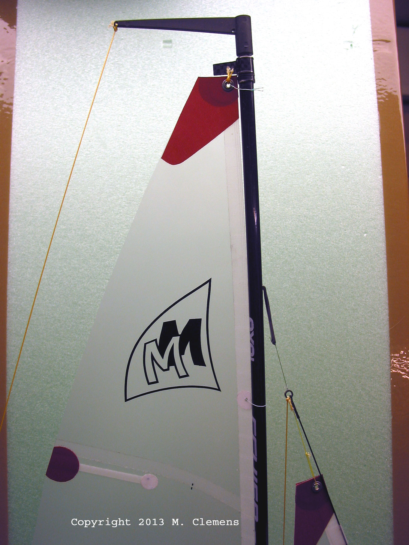

Und damit alles im Rigg möglichst leichtgängig wird, hilft es in der Tat auch, den Dampf rauszunehmen. Mal davon ausgehend, dass du z.B. solche Standards schon baulich berücksichtigt hast, wie das Zusammenführen der Leinen am Vorsegelkopf vgl. http://www.micromagic-segeln.de/forum/at...p?aid=8006
Das was der Bretone da gemacht hat, dürfte richtig gut aufdrehen, zumal er offenkundig auch feinen Faden ohne Drall genommen hat. (geschlagenes Tauwerk geht da gar nicht ) Nein im Ernst, wenn die Fock ohne Druck sauber austariert nach beiden Seiten gleich willig aufdreht, muss das mit ungeeignetem Faden bei höherer Riggspannung nicht mehr zwangsläufig klappen. Da "klappt" die Fock schon mal mit Drall sehr einseitig weg.

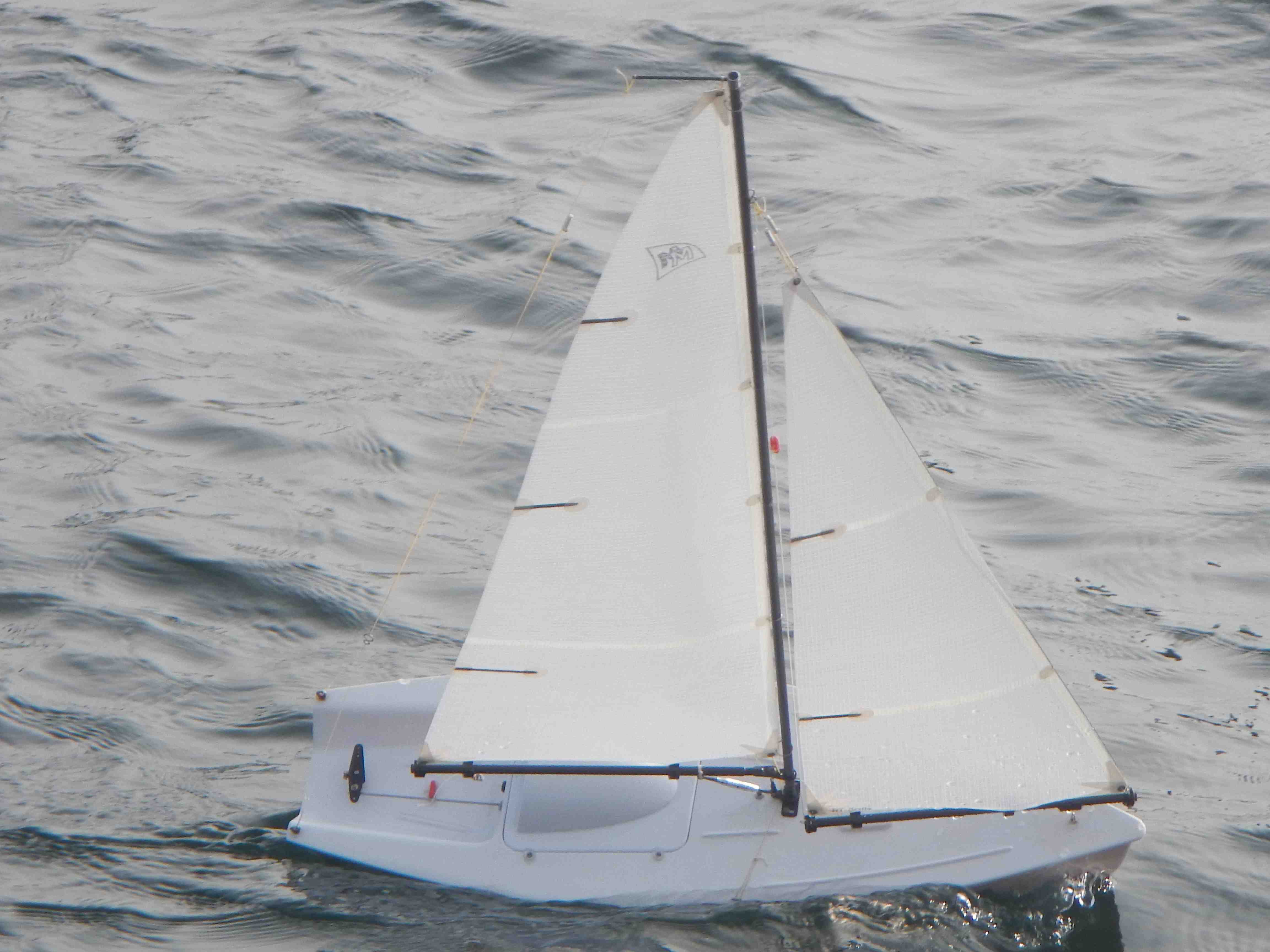

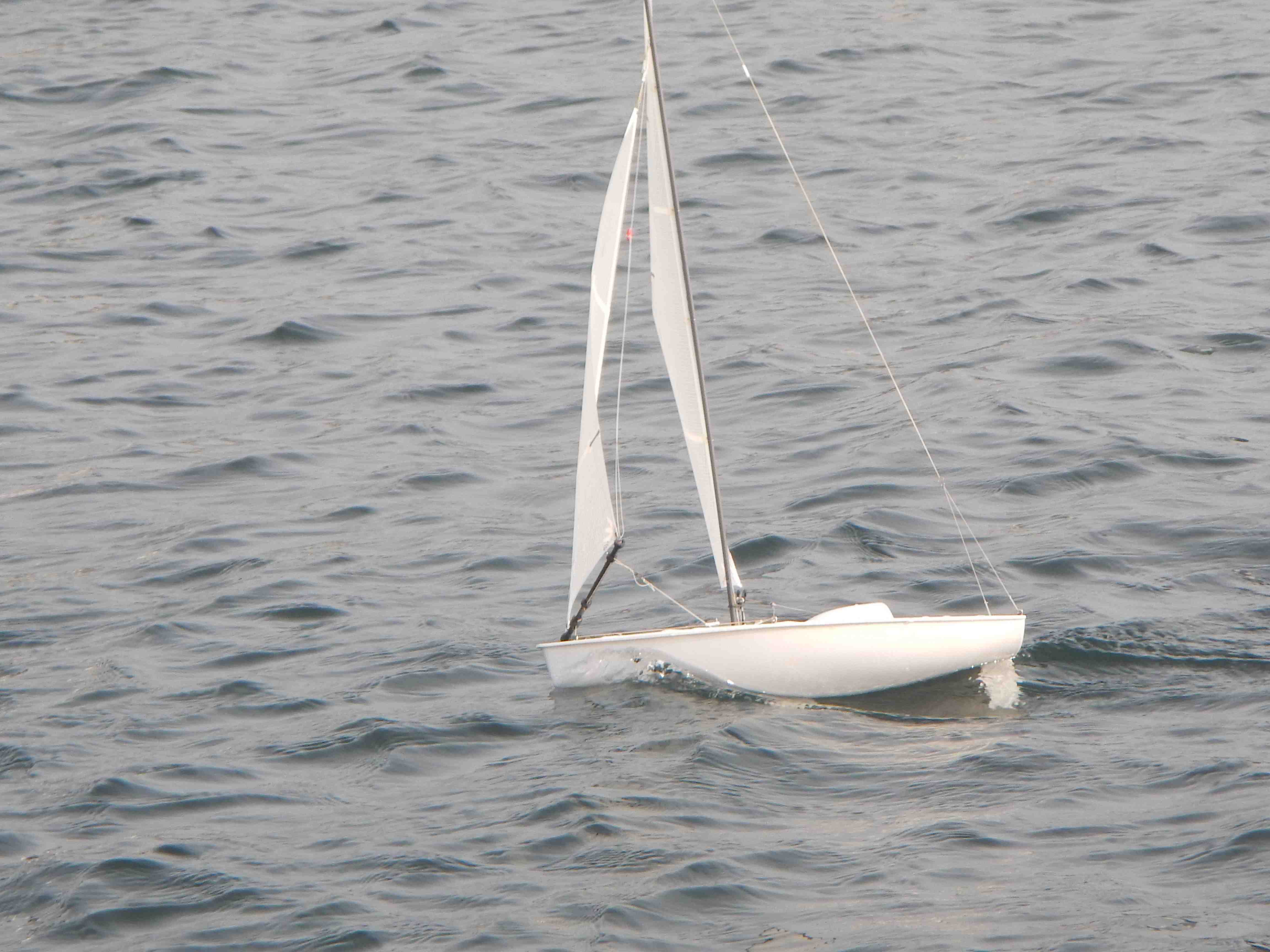

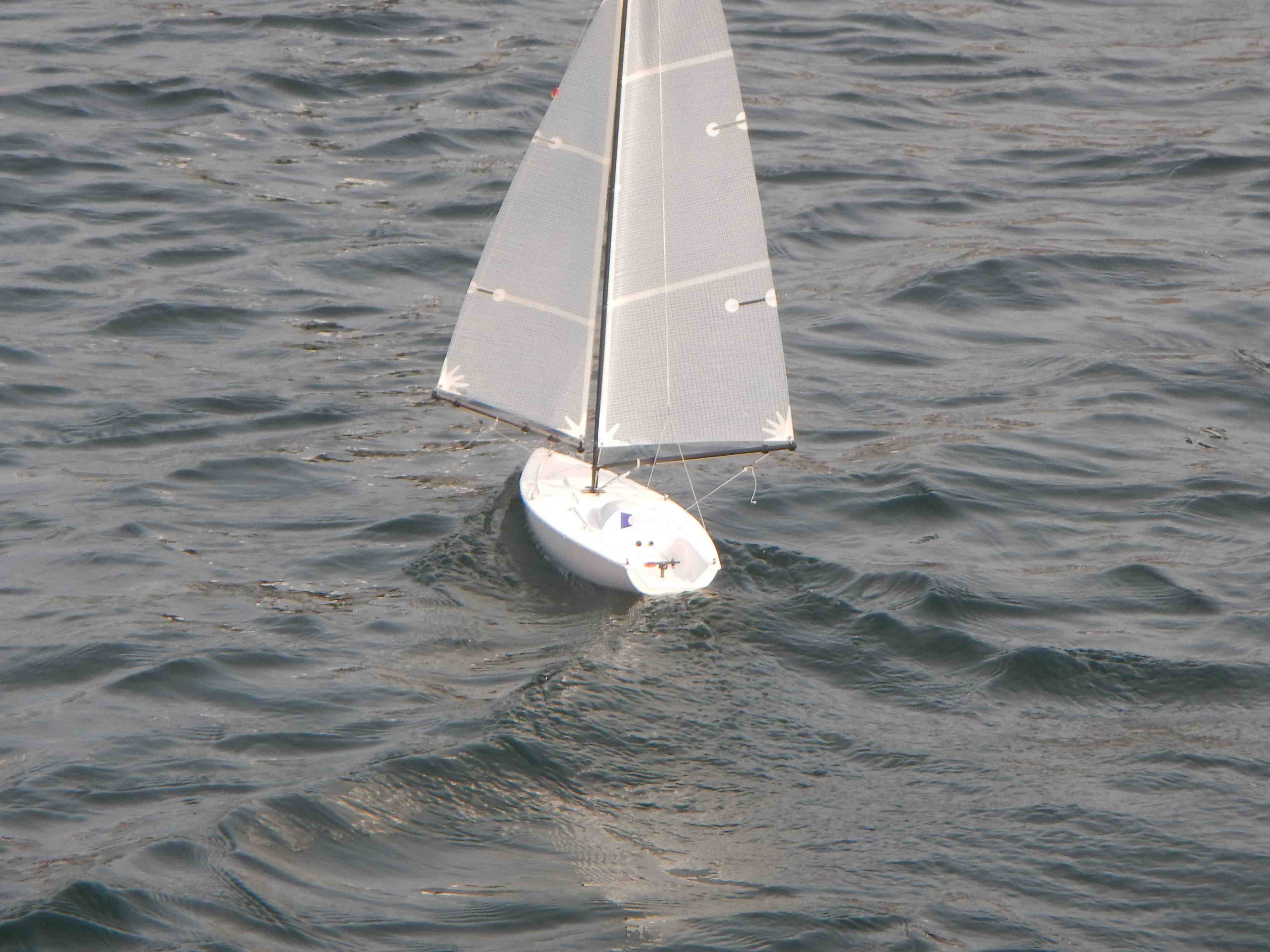

War heute morgen wieder auf dem Wasser. Ca 3-4 Bft, diesmal mit leichtem Kiel. War an der Kreuz in den Böen vlt. etwas grenzwertig, aber sonst sehr ausgewogen. Habe unterschiedliche Mastbiegungen ausprobiert. Die Idee war, so den Druck übers Groß loszuwerden. Hat mich allerdings gar nicht überzeugt, Bilder folgen. Wirklich ungewohnt den Mast so weit vorne stehen zu haben. Mit deutlich weniger Vorbiegung war das Boot dann auch sehr ausgeglichen auf dem Ruder, ganz leicht Luvgierig, alles so wie es sein soll - hatte ich ehrlich gesagt gar nicht erwartet.

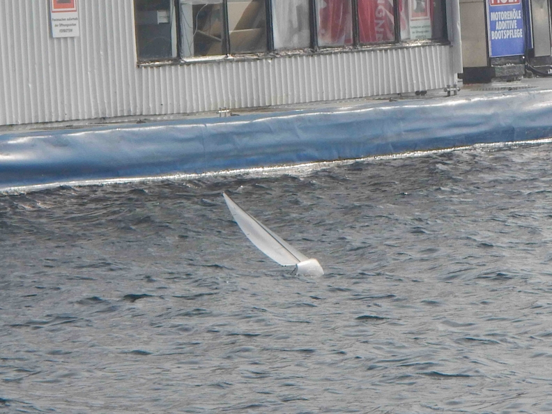

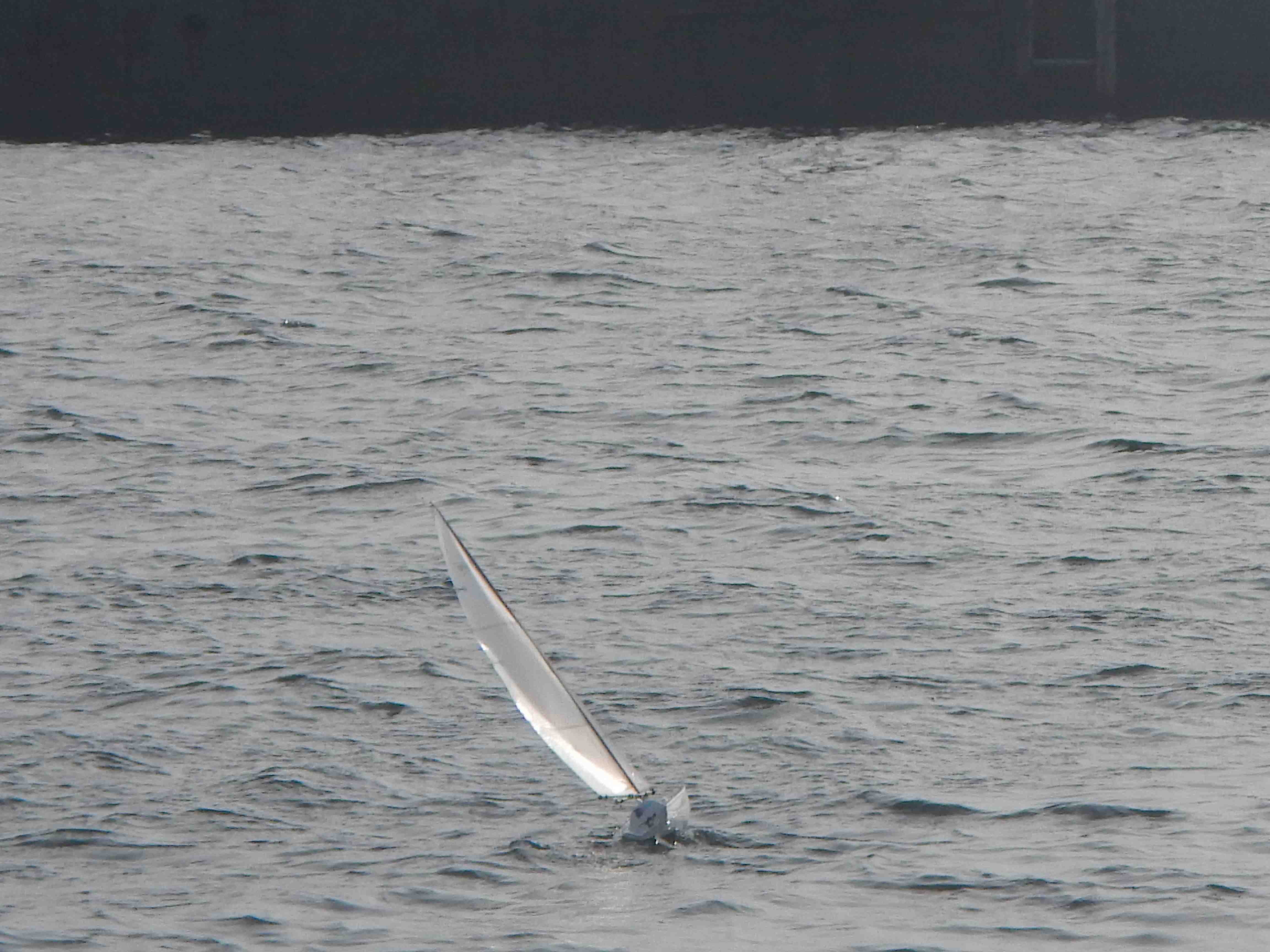

Die Länge der Fockschot ist immernoch ein Problem. Lag ein mal Flach auf dem Wasser mit ausgebaumter Fock überdreht in Luv....
Allgemein war es bergab nicht immer einfach, in der Spur zu bleiben. Vermute auch hier dass das mit dem schwereren Prothmann-Blei anders ausgesehen hätte. Merkwürdig war trotzdem, wie schwer es war, die Fock aus dem Windschatten des Großsegel rauszubekommen. Auch das hätte ich mir bei den recht frischen Bedingungen einfacher vorgestellt.

...Habe unterschiedliche Mastbiegungen ausprobiert. Die Idee war, so den Druck übers Groß loszuwerden. Hat mich allerdings gar nicht überzeugt, Bilder folgen. Wirklich ungewohnt den Mast so weit vorne stehen zu haben. Mit deutlich weniger Vorbiegung war das Boot dann auch sehr ausgeglichen auf dem Ruder, ganz leicht Luvgierig, alles so wie es sein soll - hatte ich ehrlich gesagt gar nicht erwartet...
Hallo Ben,
der Mast sollte nicht nach vorne geneigt sein, maximal senkrecht. Eine leichte Luvgierigkeit ist nicht schlimm und erleichtert das finden der Windkante beim Kreuzen.
Gegen das Abtauchen auf Vormwindkursen hilft Gewicht nach hinten. Schau dir mal die aktuellen Kiele an, die Gewichte sind alle nach hinten verschoben. Auch ein leichtes Eintauchen des Hecks ist nicht dramatisch, sollte mit dem Standard Kiel aber nicht vorkommen, da das Gewicht zu gering ist. Lege bei mehr Wind mal den Akku unter das Cokpit, das hilft schon deutlich gegen das Abtauchen.

Hallo Ben,

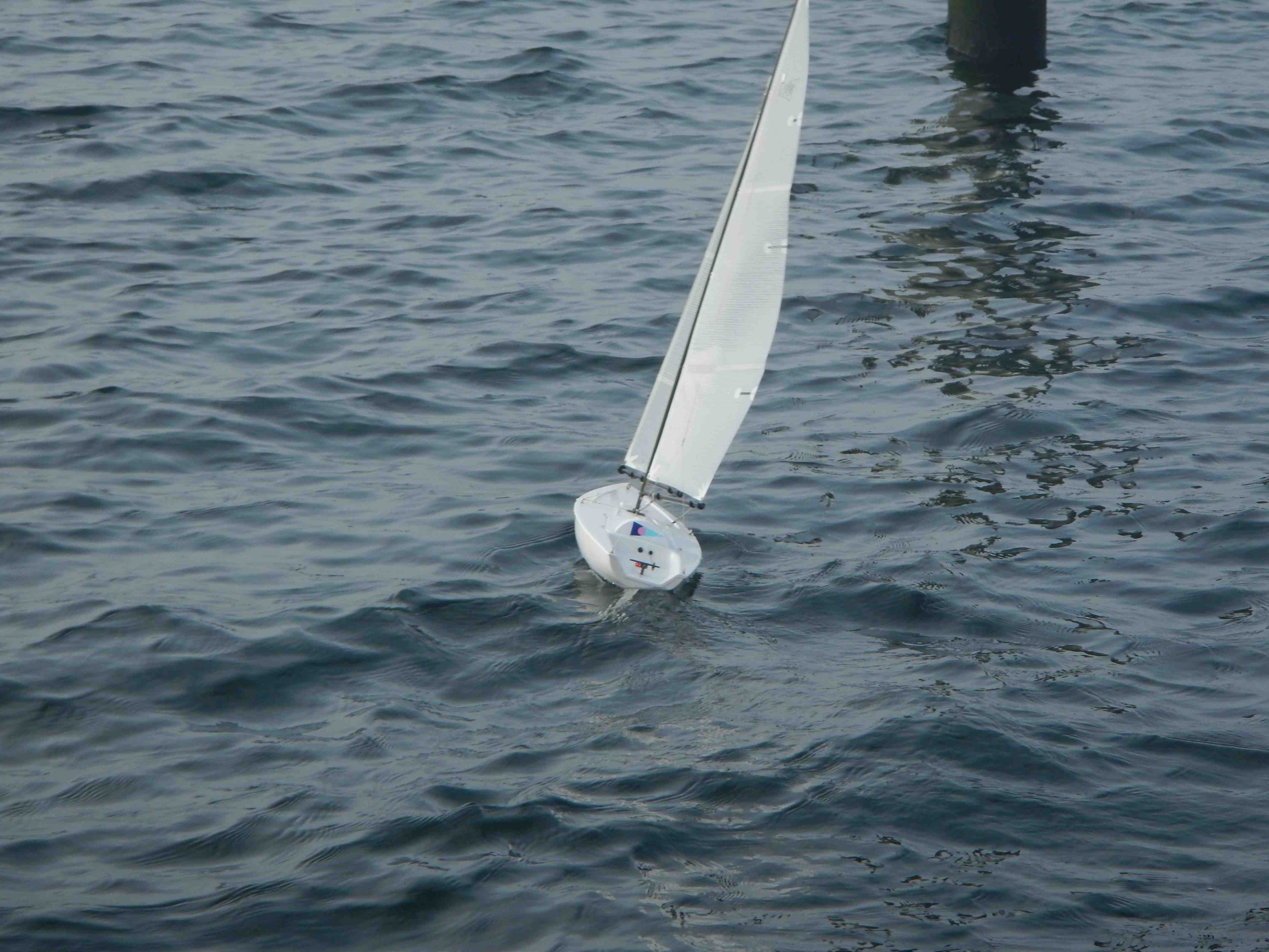

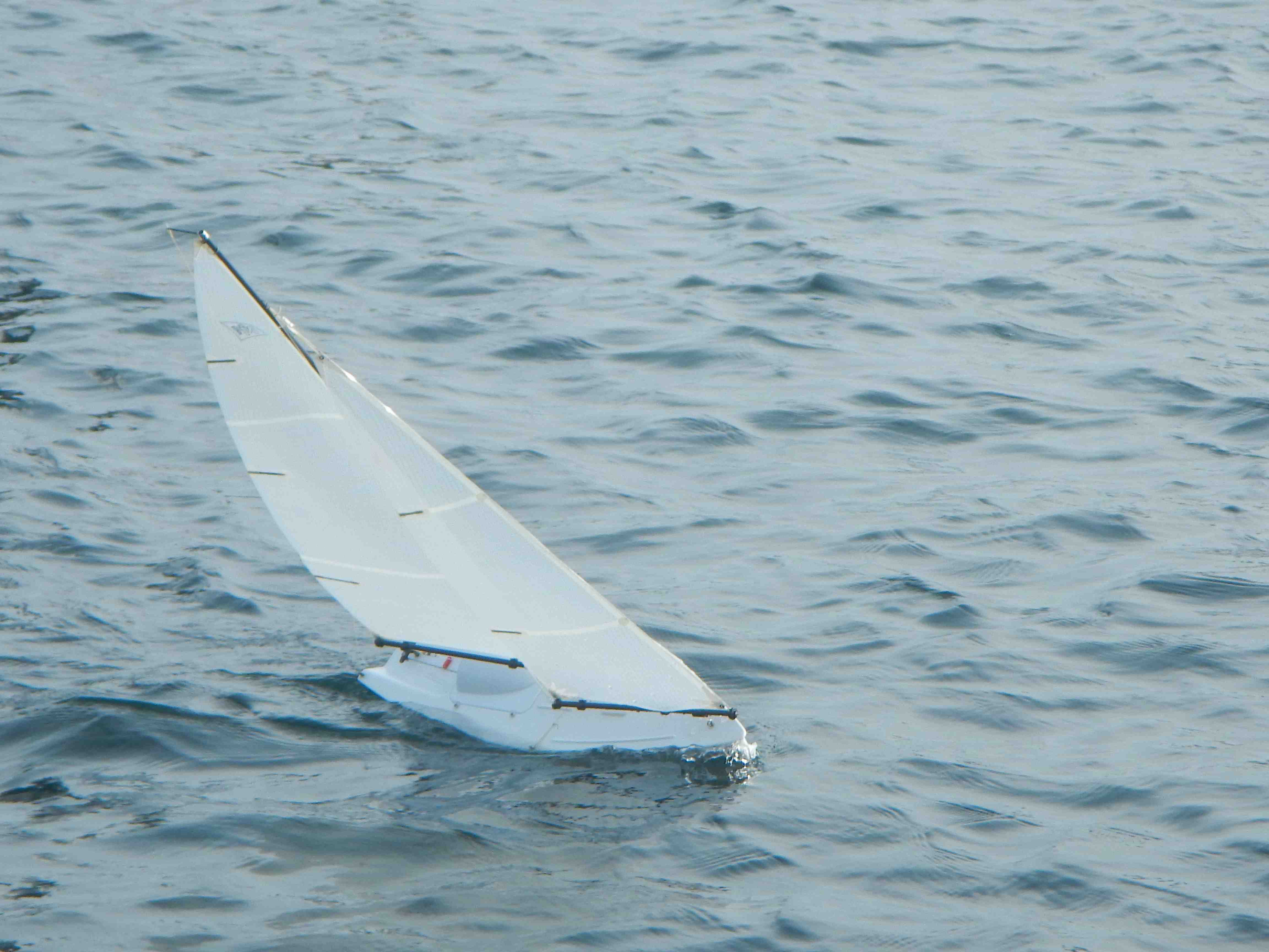

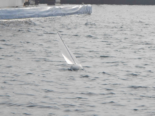

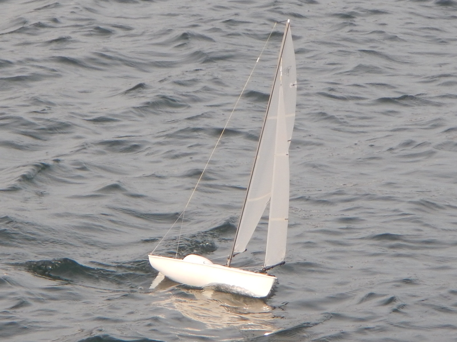

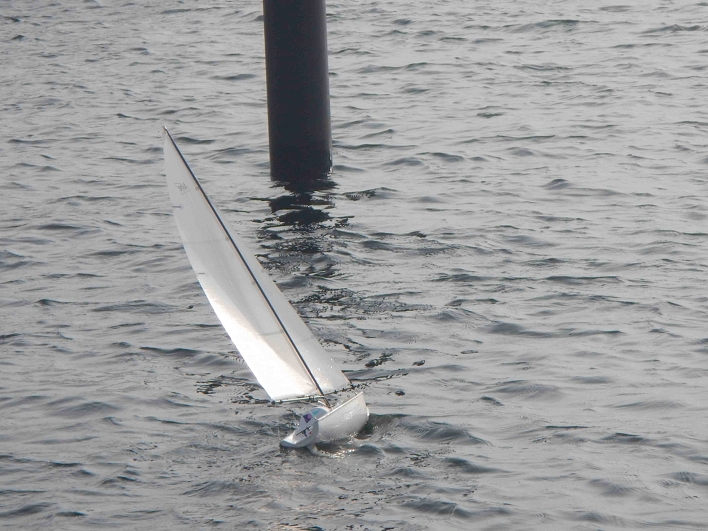

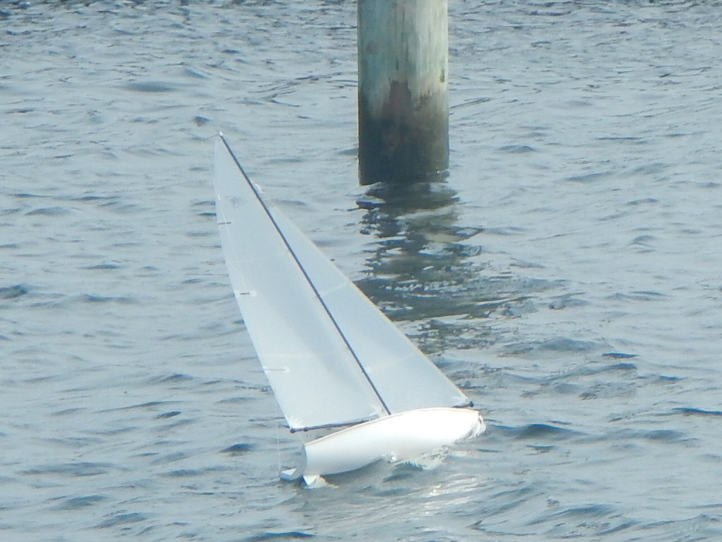

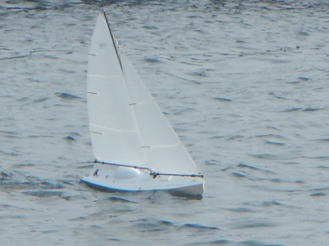

ich hätte das Unterliek des Groß offener gefahren, das scheint sehr flach zu sein. Den Twist der Segel kann man auf den Bildern leider schlecht erkennen, ein Bild von schräg hinten wäre schön gewesen. Auf den Vormwindkursen ist der Twist für mein Gefühl zu groß.
Was mir noch aufgefallen ist, es scheint so als ob die Großschot recht weit hinten am Baum befestigt ist. Wenn Du die weiter vorne befestigst, dann sollte das Problem mit der zu offenen Fock etwas kleiner werden (dann musst Du allerdings den Schotweg etwas verkleinern).
Gruß Frank

Hast Du auch Bilder von hinten aus Lee Fotografiert? Damit man die Fock und das Groß zueinander Vergleichen kann.
Der Kiel scheint aber auch zu klein zu sein um die Segelfläche voll fahren zu können.
