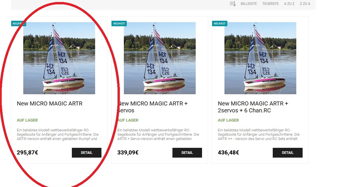

Die New Micro Magic in der Version ARTR ist eine gute Wahl, da die schwierige Verklebung von Rumpf und Deck etc. da bereits erledigt ist. Alle weiteren Teile incl. Segel (in brauchbarer Qualität) sind dabei. Als RC - Anlage würde ich mir eine kostengünstige Flysky FS-i6 zulegen.
Um die nun erst seit "gestern" im Sortiment befindliche ARTR mit Fertigkiel zu bekommen, solltest Du aktuell direkt bei Hacker im Online - Shop einkaufen, denn die hiesigen Distributoren werden die m. E. noch nicht auf Lager haben.
Ich würde sogar empfehlen, bei Hacker vor einer Order per Mail zur Sicherheit nachzufragen, ob die tatsächlich bereits die ARTR mit dem Fertigkiel in ihrem Shop verkaufen. Der Preis der ARTR soll ja trotz dieser Zusatzleistung unverändert bleiben.

Damit wir bei der "ARTR" von der richtigen Version sprechen, hier ein aktueller Screenshot von Hacker Online Shop:

Gut, damit ist es entschieden, ich lasse die Finger von dem alten Kram. Ja, ich rede auch von der Version im Kreis, maximal noch von der ARTR+ (inkl. Servos), je nachdem, wo ich am Ende bestelle. Servos zu besorgen ist ja nicht das Problem, aber rumliegen habe ich aktuell auch keine. Fernsteuerungen habe ich im Laufe der Jahre tatsächlich schon mehrere gesammelt, von der alten Terra Top meines Vaters über eine Spektrum-DSM2 bis hin zu Radiomaster. Ich werde wohl mit der RM fahren, etwas Telemetrie für die Akkuüberwachung ist ja laut Regeln erlaubt.
