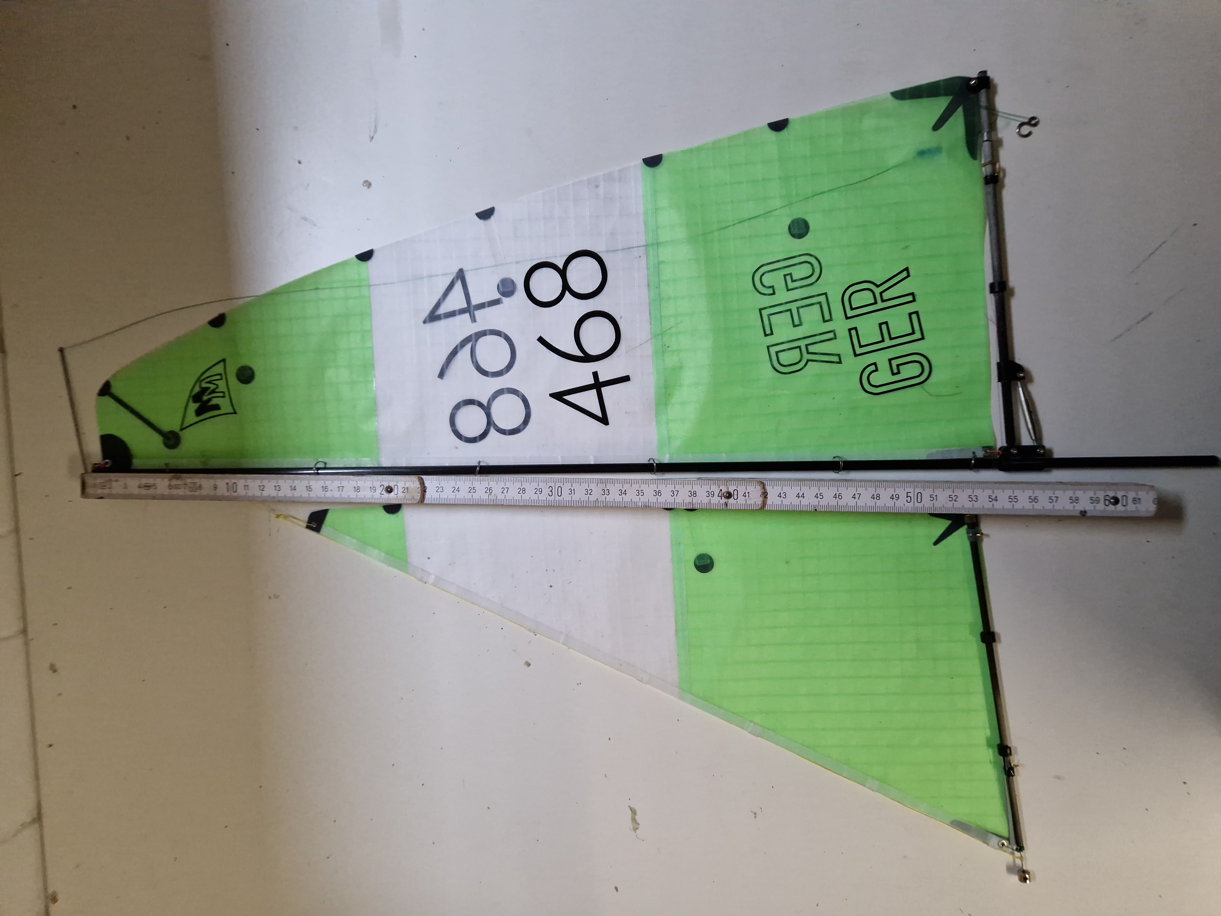

Segelgröße B

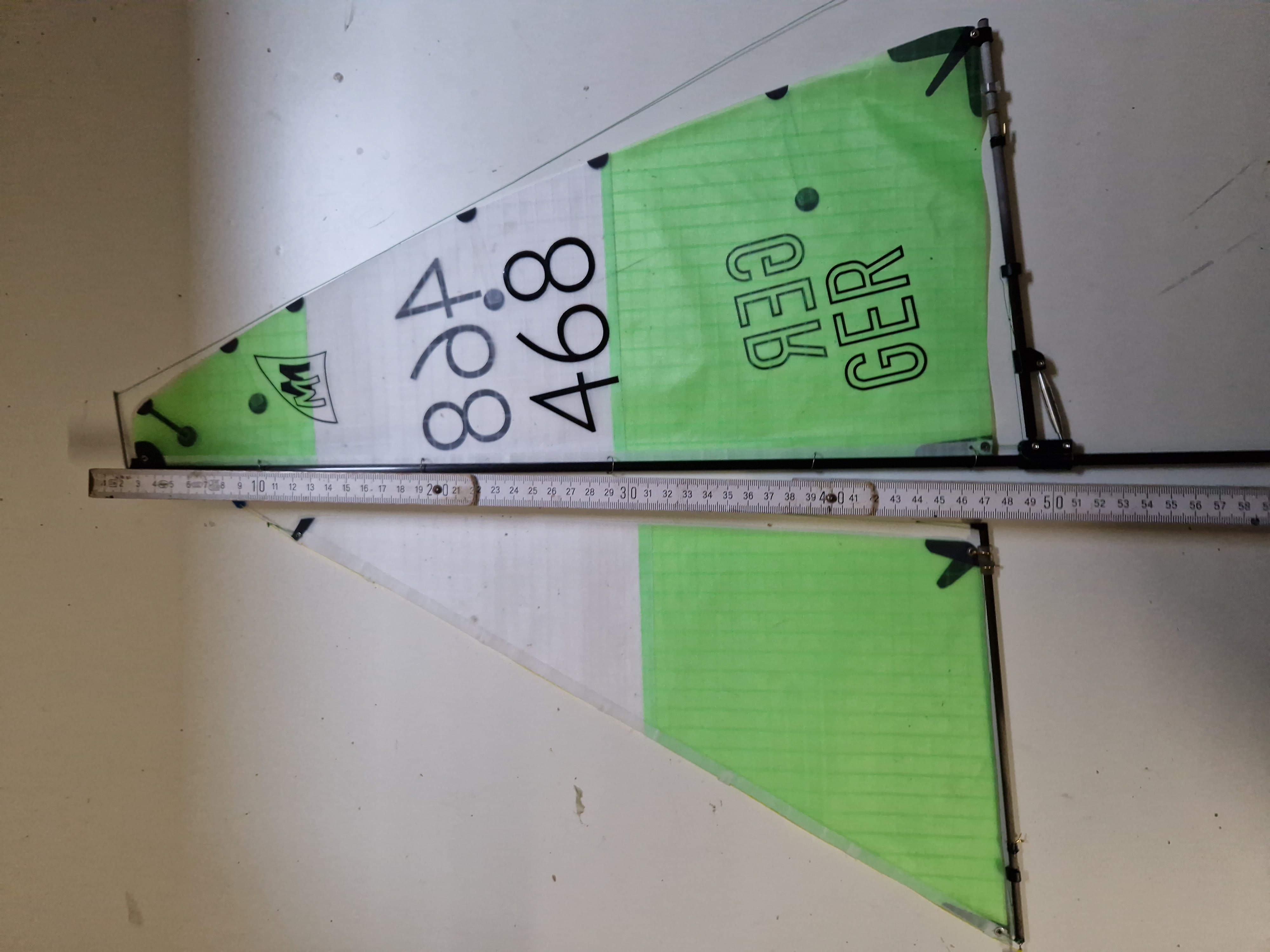

Segelgröße C

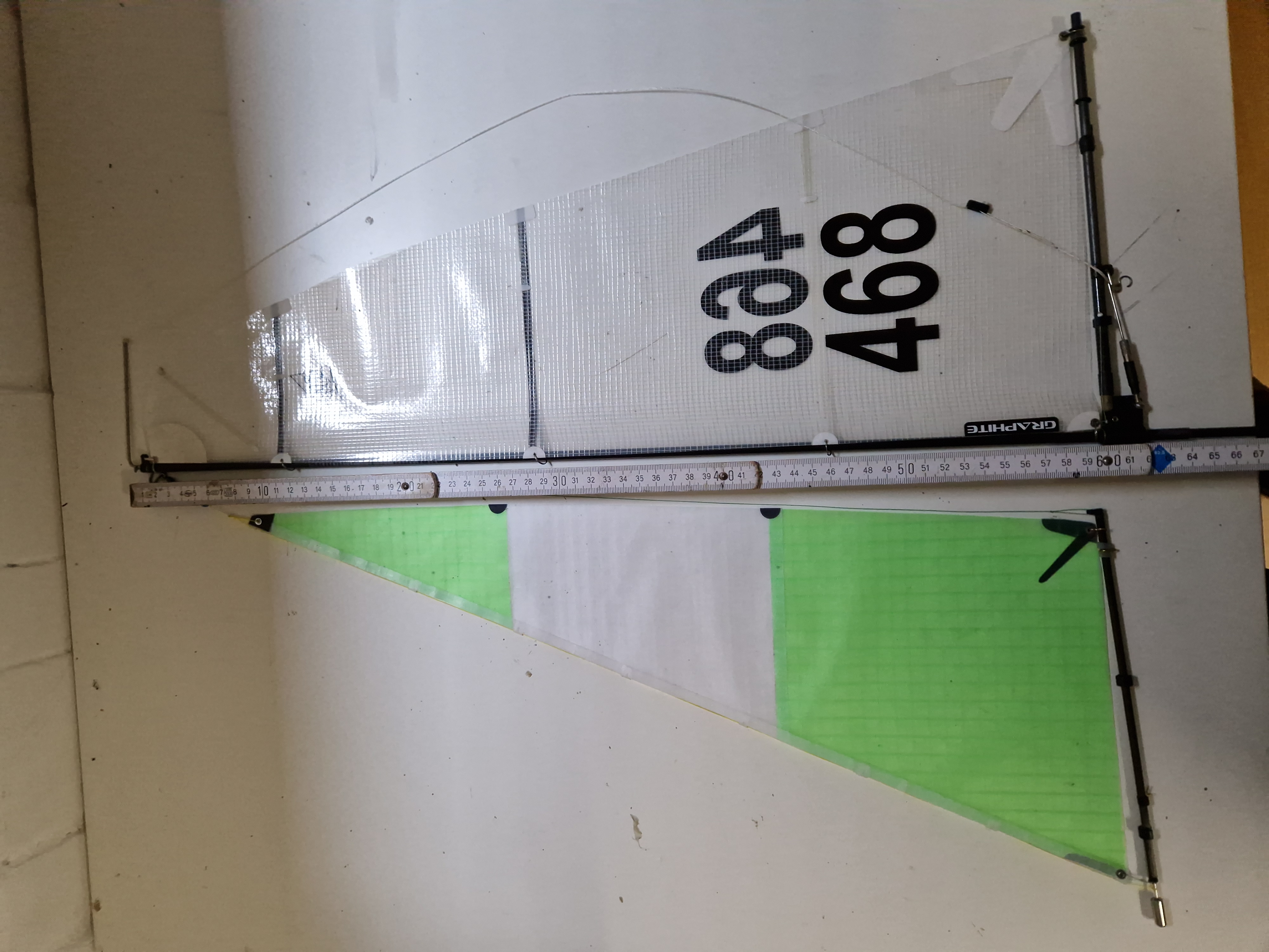

Segelgröße D
Segelgröße E

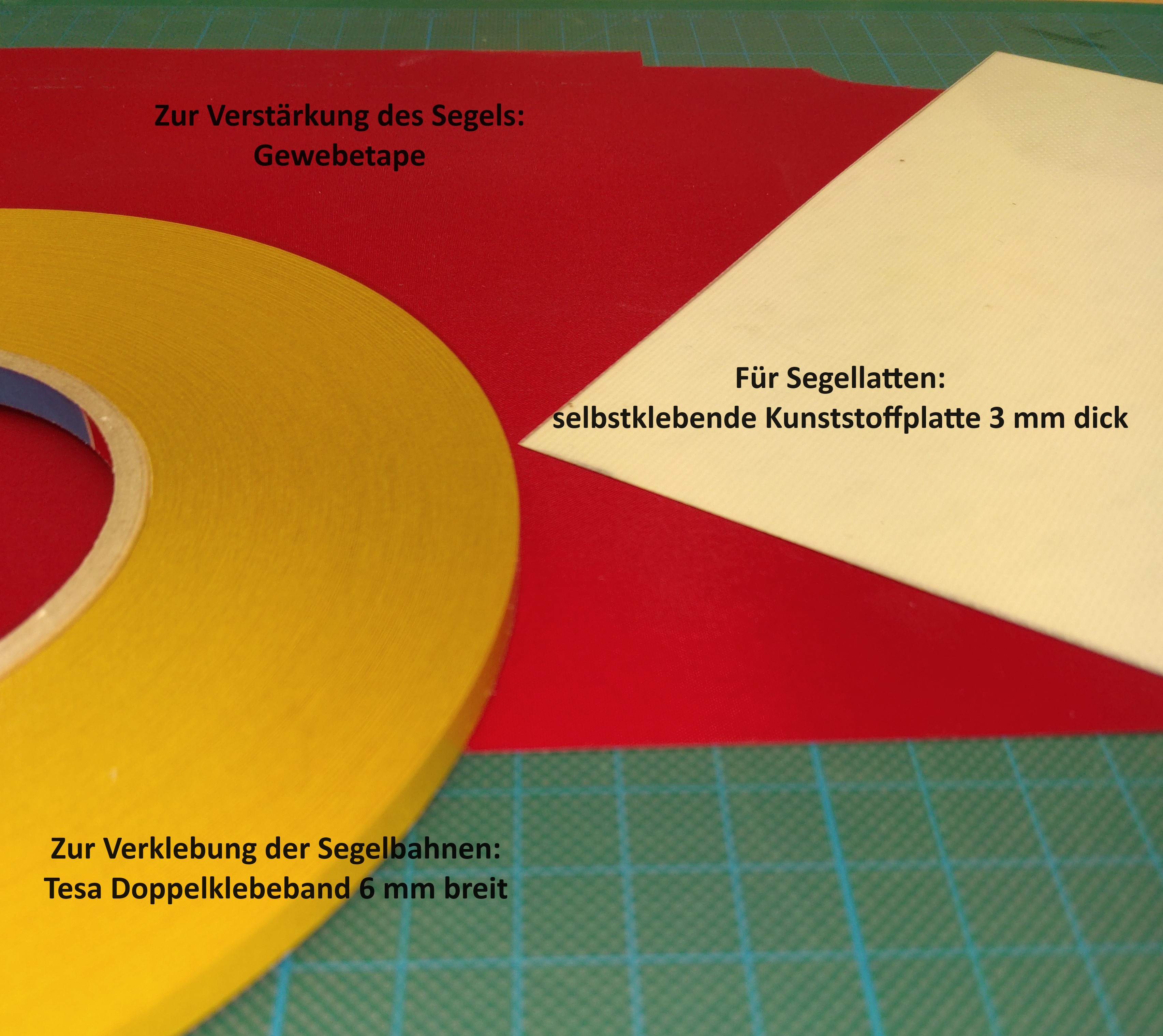

Und benötigt zusätzlich zum Material für die Segel weiteres Material für deren Ausstattung:
Wie man an der unangetasteten Tesa – Rolle zur Verklebung von Segel – Bahnen sehen kann, habe ich mich an dieses Abenteuer der Segelherstellung nicht herangewagt…
Und soweit mir bekannt ist ein spezielles Werkzeug sinnvoll, Schildkröte genannt. Das hat einen Buckel wie der Panzer einer Schildkröte, und so kann man die beim Verkleben der Bahnen des Segels eine Profilbildung erzeugen. Leider habe ich kein Bild / Zeichnung davon in meinen Unterlagen gefunden.
