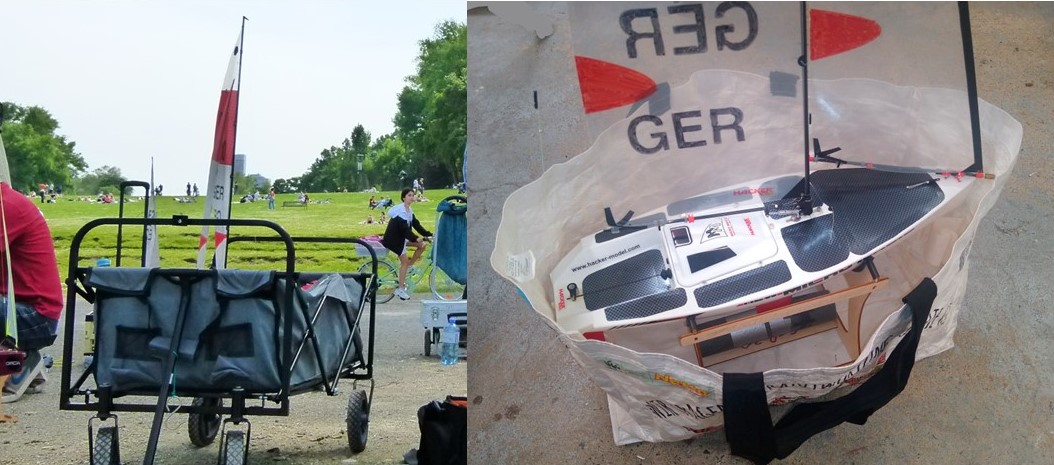

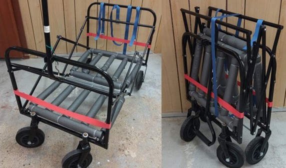

Leider komme ich mit meiner Gehbehinderung damit nicht aus, weshalb ich Material, „Boot in Einkaufstasche“ sowie Stuhl usw. mit einem einfachen, klappbaren Bollerwagen zum Segeln brachte.
Ergebnis waren zwei leicht undichte Rümpfe und anderes – nicht ganz überraschend. Da musste nun Abhilfe her.

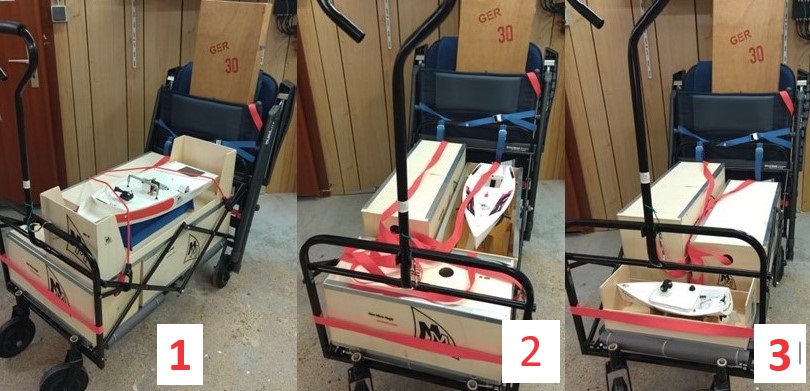

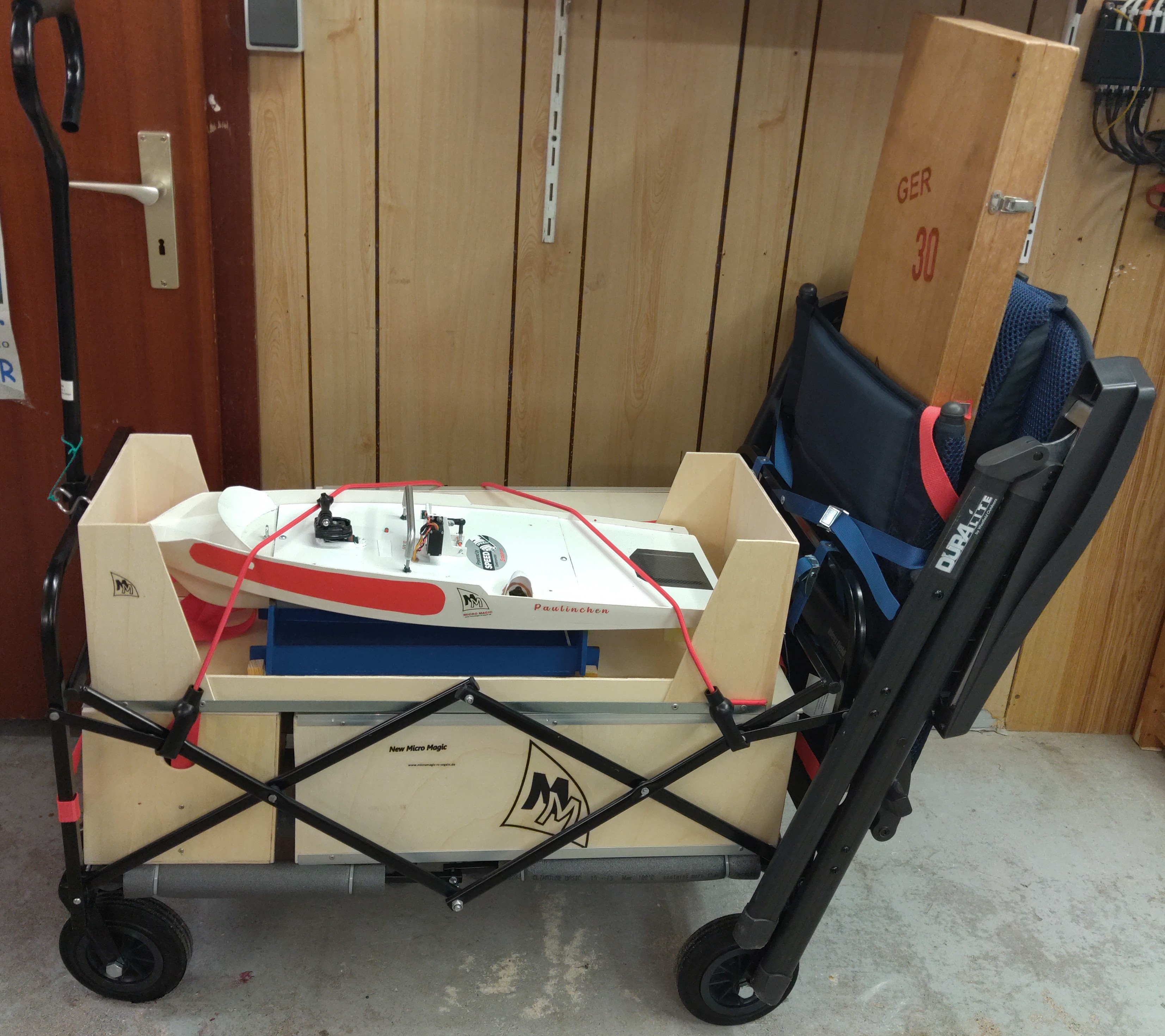

Der Bollerwagen kam zuerst in die Werkstatt. Die graue Hülle weg, stattdessen Polsterung und Spanngurte an den nötigen Stellen.
Um den vorhandenen Platz auf der „Ladefläche“ gut und variabel nutzen zu können, habe ich dann Kisten gebaut. Deren Maße habe ich nach Inhalt (also Bootsrumpf, Material + RC usw.) und dem Platzangebot festgelegt. Und so habe ich nun eine variable „Transportmaschine“
Stuhl + Segelbox sind immer dabei, dazu je nach Bedarf:
1: MM – Boot, „Paulinchen" und 2 Materialkisten
2: Zwei MM – Boote, 1 Materialkiste
3: MM – Boot, „Paulus“, 1 Materialkiste.
Der Materialaufwand war meines Erachtens überschaubar:
- Der Bollerwagen war ein günstiges Modell für 60 Euro.

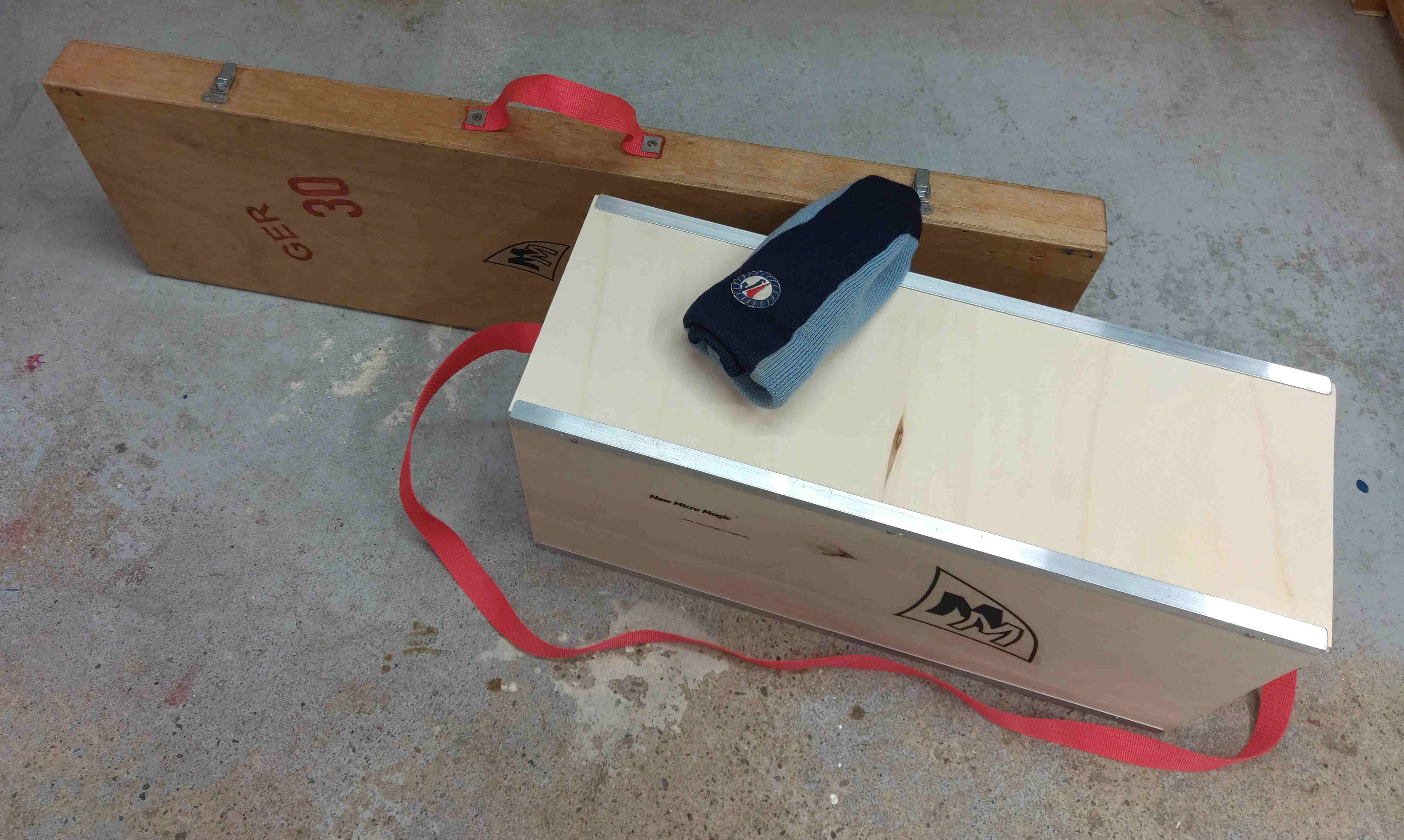

- Die MM – Boots - Kiste, die beiden Materialkisten und die beiden speziellen Kisten für „Paulinchen“ und „Paulus“ sind leichte Konstruktionen
aus Pappel – Sperrholz 4 mm, verstärkt durch Alu – Kantprofile, gesamte Materialkosten knapp unter 60 Euro.

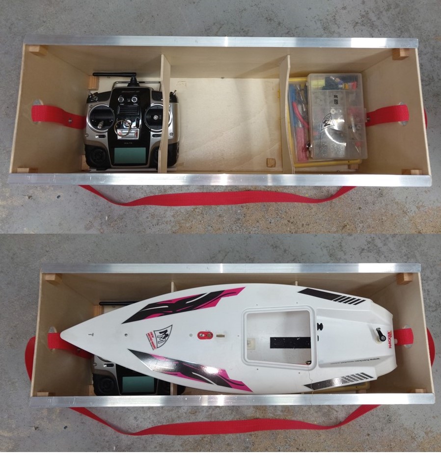

In der Kiste für die MM lassen sich das Boot, Fernsteuerung und Material transportieren.
Dazu eine Box für die Segel – und es kann losgehen.
Anstelle der Segelbox kann man Segeltaschen nutzen – die sind etwas leichter.
