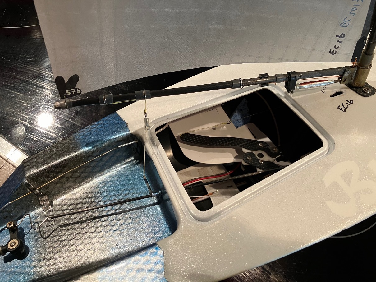

aktuell beschäftigt mich die Frage ob bei einem nach den international MM rules konformen Boot die Fockbaumbefestigung durch das Deck geführt werden darf. Ich finde keine Regel die so etwas direkt verbietet, möchte aber gern eure Einschätzung haben, ob es eine Regel gibt die es indirekt verbietet und ich etwas übersehe. Für mich wäre das nur ein "additional hole" im Sinne von R 1.1. Was unterhalb des Loches statt findet ist nach R1.2 dann frei gestellt, so das ich dort ein Röhrchen verbauen darf.
Zur verdeutlichung habe ich ein Bild von der zu diskutierenden Lösung angehängt.
-Wie interpretiert ihr die Regeln, ist so etwas konform oder nicht ?

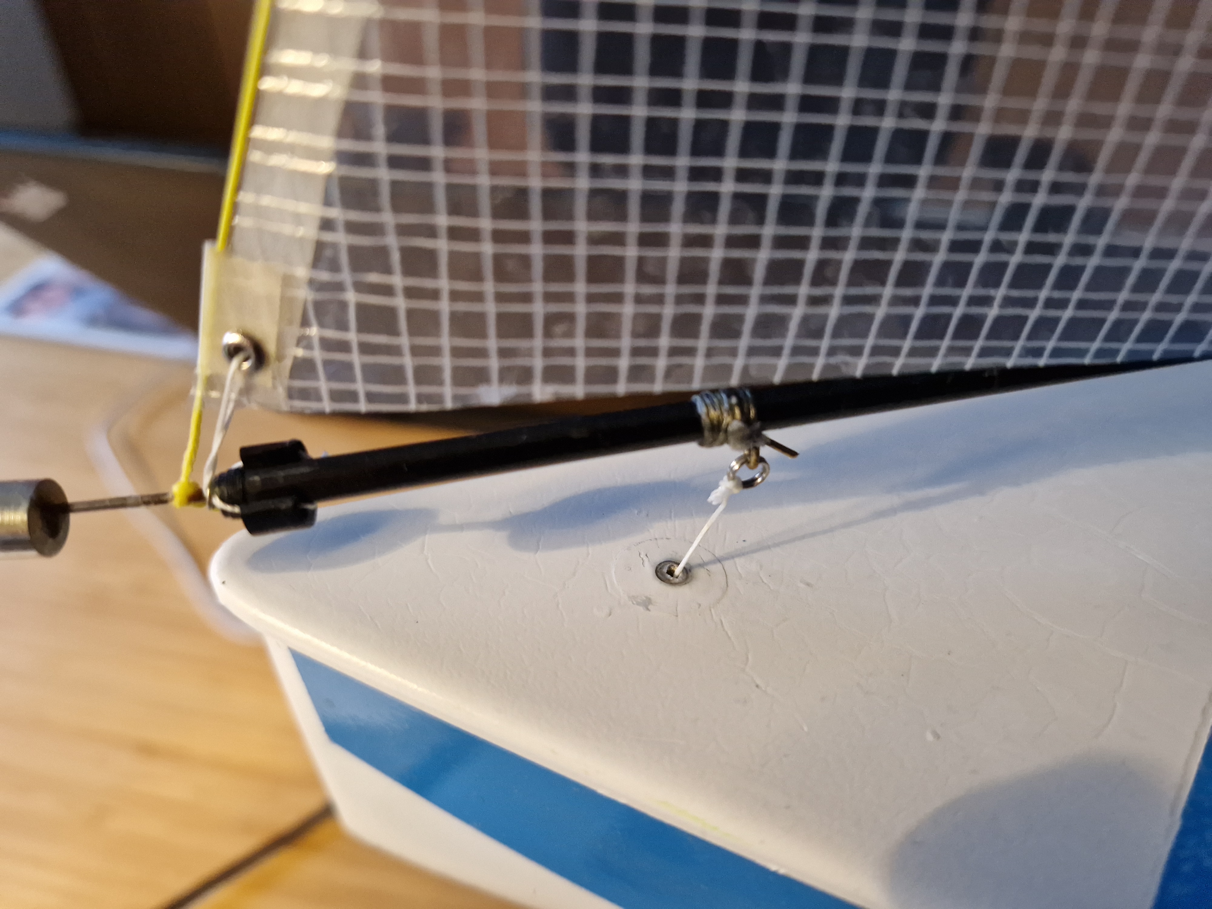

Vielleicht noch eine technische Bemerkung zu dieser Fockschotbefestigung. Die Variante ist ja nicht ganz neu.
Die in den Rumpf verlängerte „Schnur“ soll auch bei einem sehr tief am Deck angeordneten Fockbaum ein leichteres Drehen bei leichtem Wind ermöglichen und ein unfreiwilliges Kippen der Fock auf eine Seite verhindern. Ich hatte das an ein oder zwei Booten auch schon probiert. Der erhoffte Effekt kann imho eigentlich nur eintreten, wenn man es gleichzeitig schafft, die Befestigung genau in der Mitte des Röhrchens zu halten. Sobald man über die Kante rutscht ist der Effekt fast weg und man hat nur eine weitere Stelle, an der eine „Schnur“ durchscheuern kann.
Ich habe deshalb irgendwann darauf verzichtet, den Fockbaum so zu befestigen und versuche stattdessen die Riggspannung an die verschiedenen Windverhältnisse anzupassen. Bei sehr wenig Wind braucht man fast keine Achterstagspannung und es reicht, wenn das Vorstag gerade mal die Fock trägt. Dann dreht auch alles leicht, kippt vor dem Wind nicht hin und her und zusätzlich bekommt das Großsegel durch den geraden Mast noch eine schöne Tiefe. Das ist natürlich nur meine Meinung, andere trimmen ihre Boote anders..

nach meiner Erinnerung ging es bei der Fockbefestigung lediglich um die Festlegung der Befestigungsposition auf dem Deck.
Die koreanischen Produkte hatten anders als die von Graupner keine Markierung mehr auf dem Vordeck.
Beim EC 2023 wurden die Boote wie üblich nach MMI Regeln geprüft, das wird auch 2024 wieder so gemacht
Nach den aktuellen MMI Regeln für das Rigg wird lediglich die Positionierung und eine flexible Befestigung, nicht aber die genaue Ausführung der Fockbaum-Befestigung abgehandelt:
"4.12 The jib boom must be connected to the deck with the use of a flexible connector in the standard position as indicated in the Graupner, Graupner/SJ, or Hacker Model Production construction drawing.
- On some decks of the 2014.V2 there is no or a wrong marking for the position of the jib attachment. It should be 176 mm from the middle of the mast-position, measured in the length-direction of the boat. See figure 3."
Die Zahl der offenen Bohrungen im Deck etc. dürfte kein Thema sein.

Martin, die 176 mm habe ich bereits nachgemssen, dass passt.

es ist wie schon vermutet, diese Ausführung der Fockbefestigung ist regelkonform.
