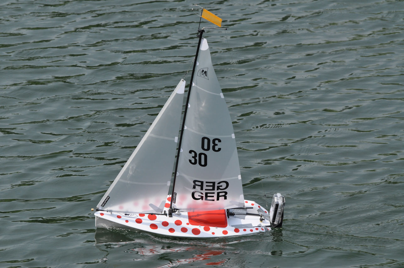

Wie in dem Video zu Onboard - Kameras besprochen, habe ich u. a. in eine Micro Magic eine Mini – Kamera eingebaut.
Die Idee hatte ich früher schonmal getestet, allerdings waren die Videos nicht so wirklich gut…
Das war 2010
Das war 2014
In beiden Fällen war die Anordnung der Kameras jeweils nicht gut, da zu weit von der Schiffsmitte entfernt. Ließ sich damals aufgrund der Gerätegröße noch nicht anders umsetzen. Damit kam reichlich unerwünschte „Bewegung“ in die Aufzeichnungen. Und die Videoqualitäten der Minikameras waren noch nicht so hoch wie die aktueller Geräte.
Nun habe ich nochmal versucht, mir eine Möglichkeit zu schaffen, Segel - Videos von Bord der Micro Magic aufzuzeichnen.

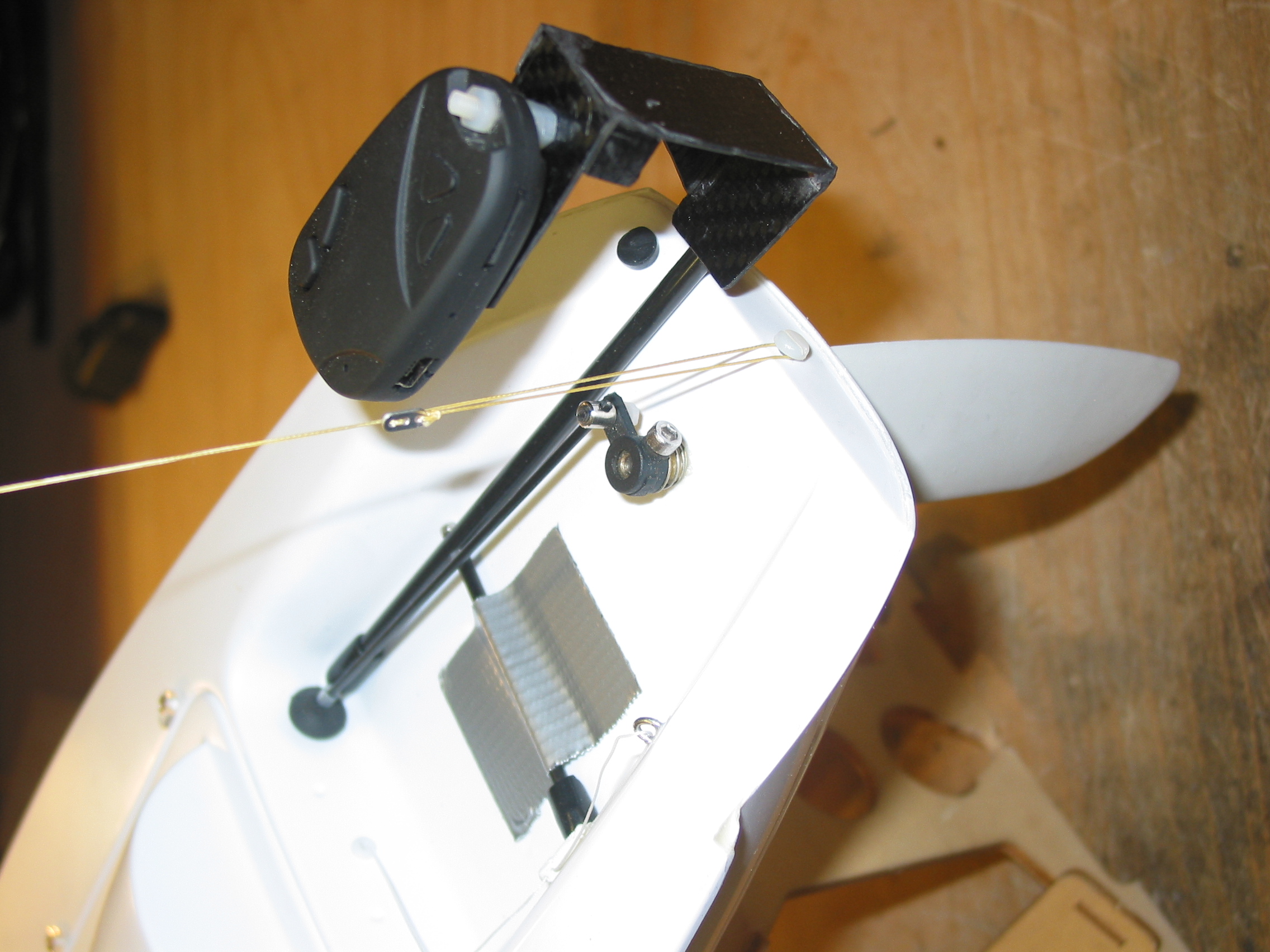

Aufbau erster Versuch, verwendet wird eine WiWaCam MW5L.

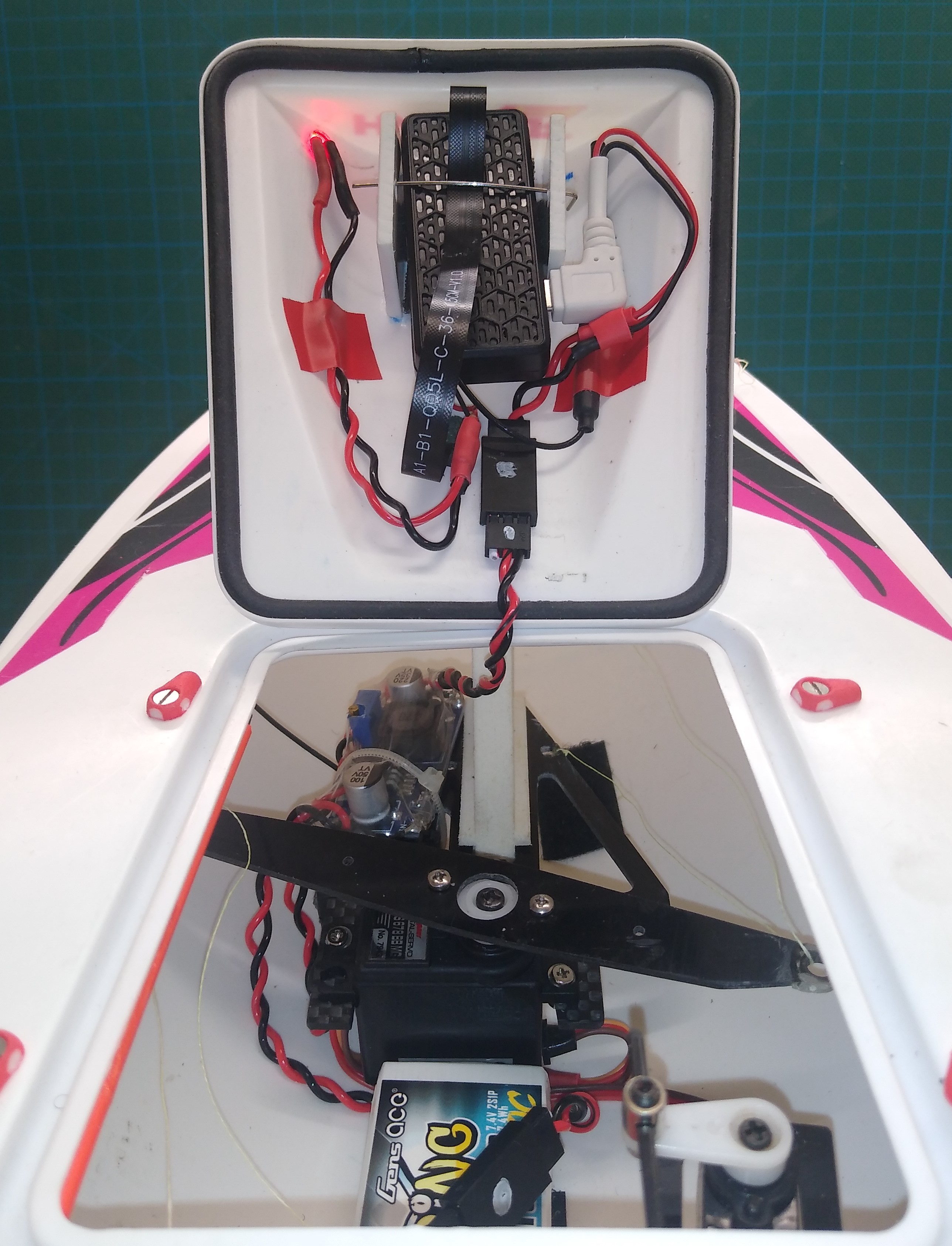

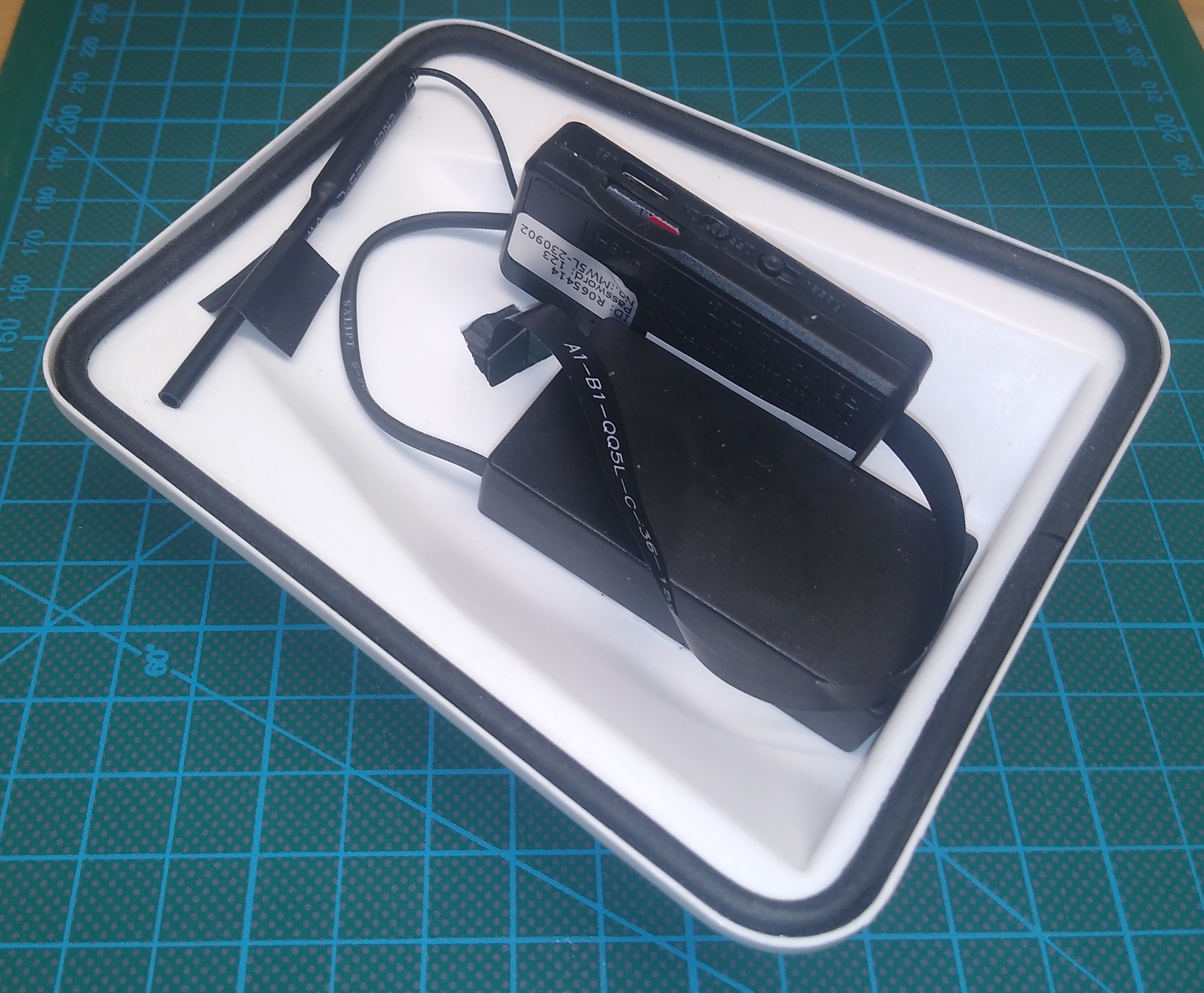

Ganze Technik in der Haube

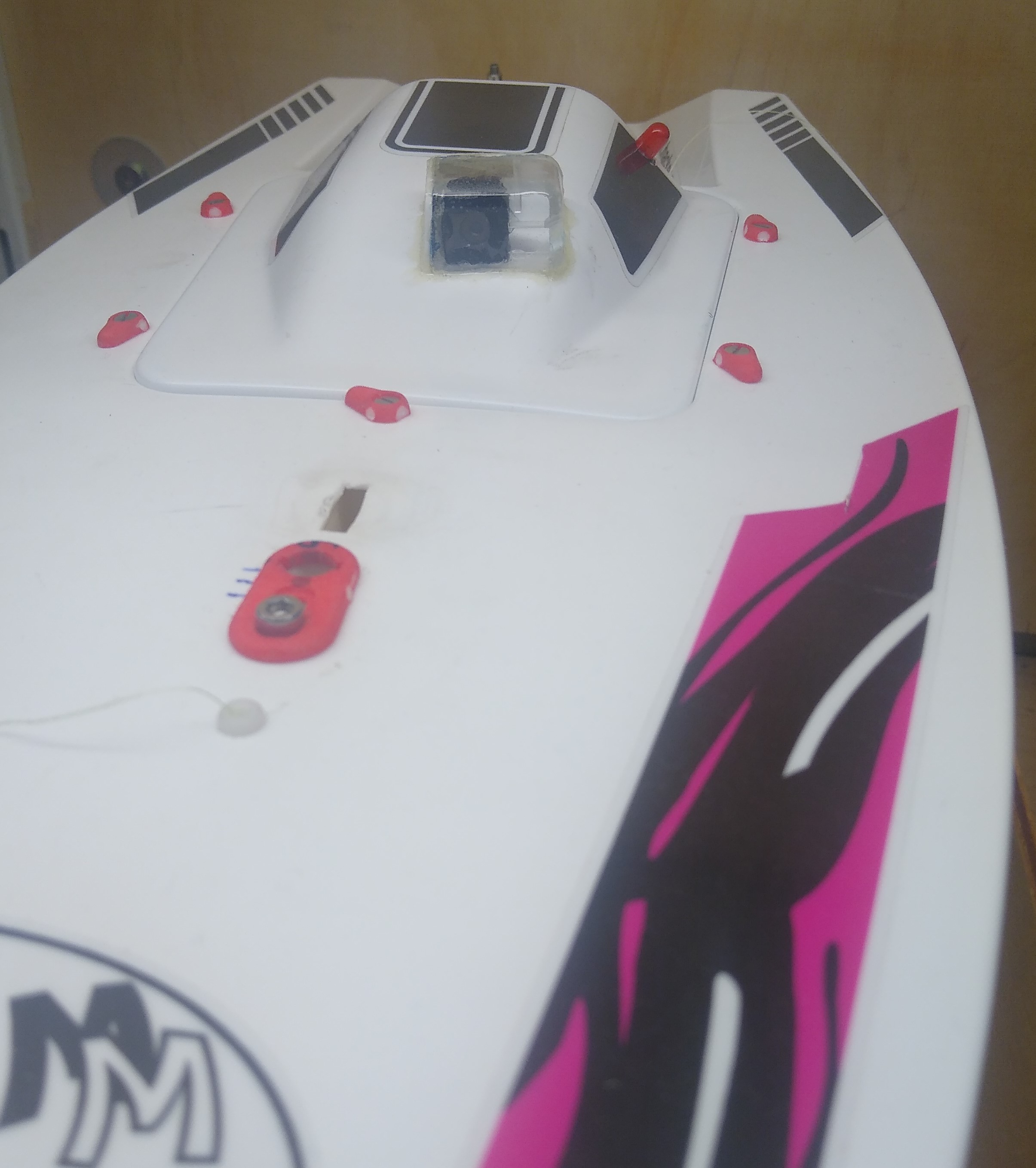

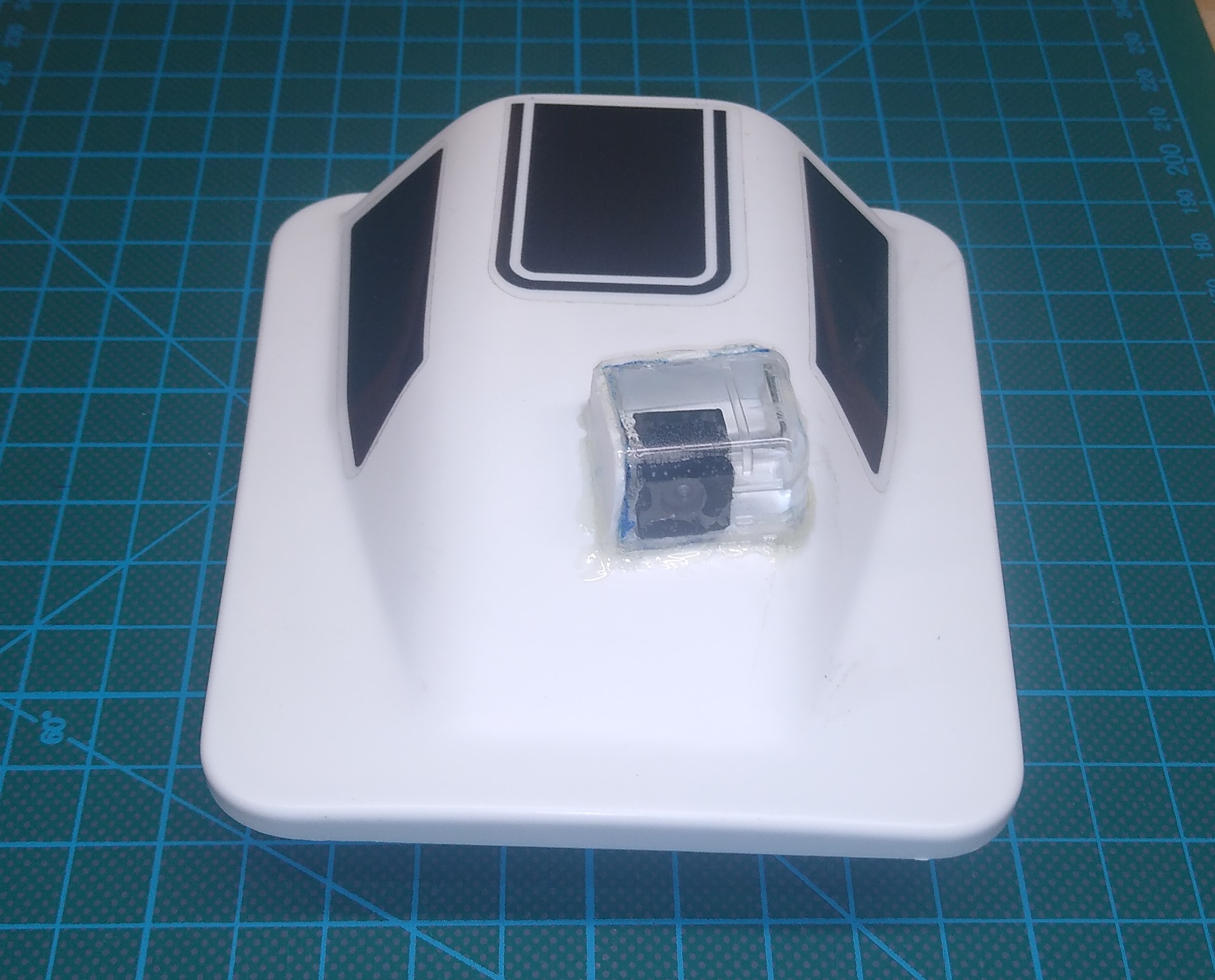

So sieht es von außen aus
Kamera im Rest eines Unterwassergehäuses einer Action-Cam eingebaut. Ein solches kann man aber auch aus Plexiglas bauen. Lässt sich alles mit Uhu Plast Special gut verkleben.
Damit sind die Videos in Köln entstanden.
Ein Zugriff über WiFi auf die Kamera über ein Handy ist möglich, aber nur über kurze Entfernungen und eher umständlich. Daher ist mir in Köln auch nicht aufgefallen, dass der LiPio 1S / 800 mAh schon leer war (schneller als gedacht…).
Seit meinem Start in der MM Klasse in 2009 nutze ich im Boot Eneloop Akkupacks 4 x 800 mAh NiMH.
Ein Test einer Stromversorgung der MM mit LiPo 2S war längst überfällig.

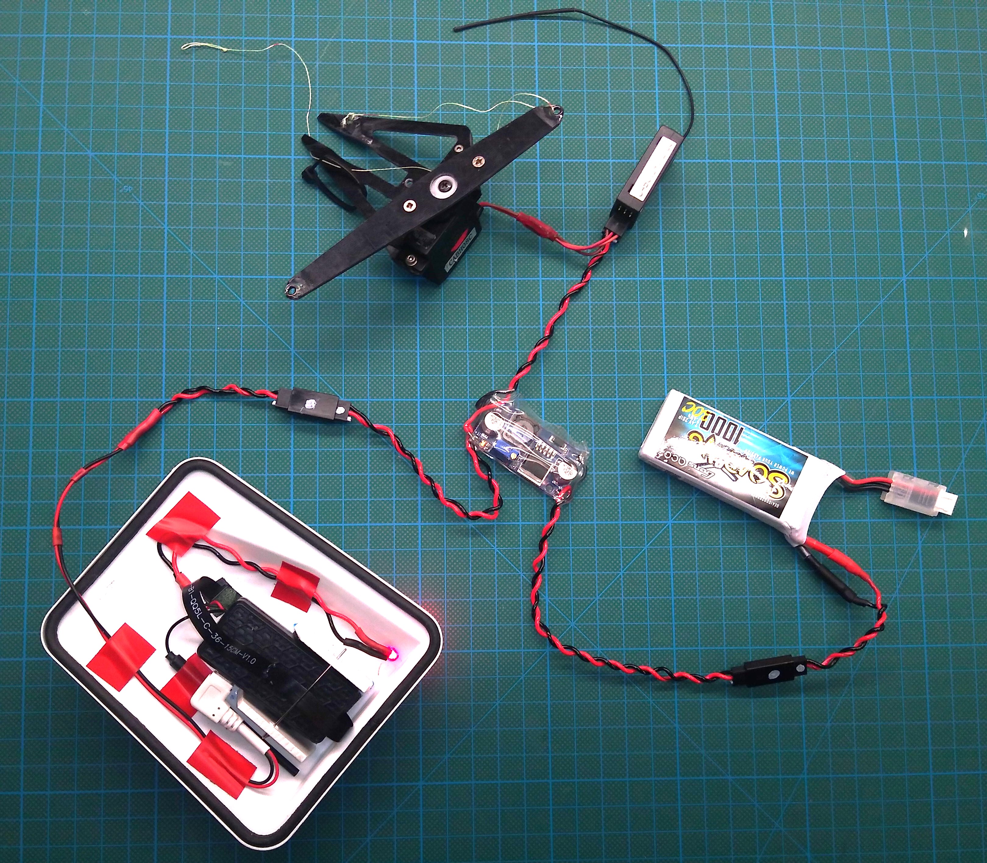

Also habe ich diese nun umgebaut, um auch die Kamera versorgen zu können.
Ich nutze dabei einen LiPo 2S, also mit ca. 7,4 Volt Ausgangsspannung.
Mit einem „Step-Down-Modul“ stelle ich die Spannungslage für die RC - Anlage ein.
Und da bis zu 6 Volt für Empfänger und Standard - Servos zugelassen sind, läuft meine RC im Boot nun mit ca. 6,6 Volt (Edit: 5,6 Volt ... :o ) flott und angesichts der Kapazitäten des LiPo gerne auch recht lange.
Auch meine Sender habe ich auf einen Vorschlag von Klaus in Köln hin inzwischen auf 1S LiPo umgestellt. Mit 2000 mAh kann man damit sehr lange Segeln. Und ein einfaches Ladegerät dafür ist für knapp unter 30 Euro auch erschwinglich.
Ich bin nun mal gespannt, wie sich diese Technik nun in der Praxis bewährt!
Testaufbau der geänderten Stromversorgung für die RC der MM

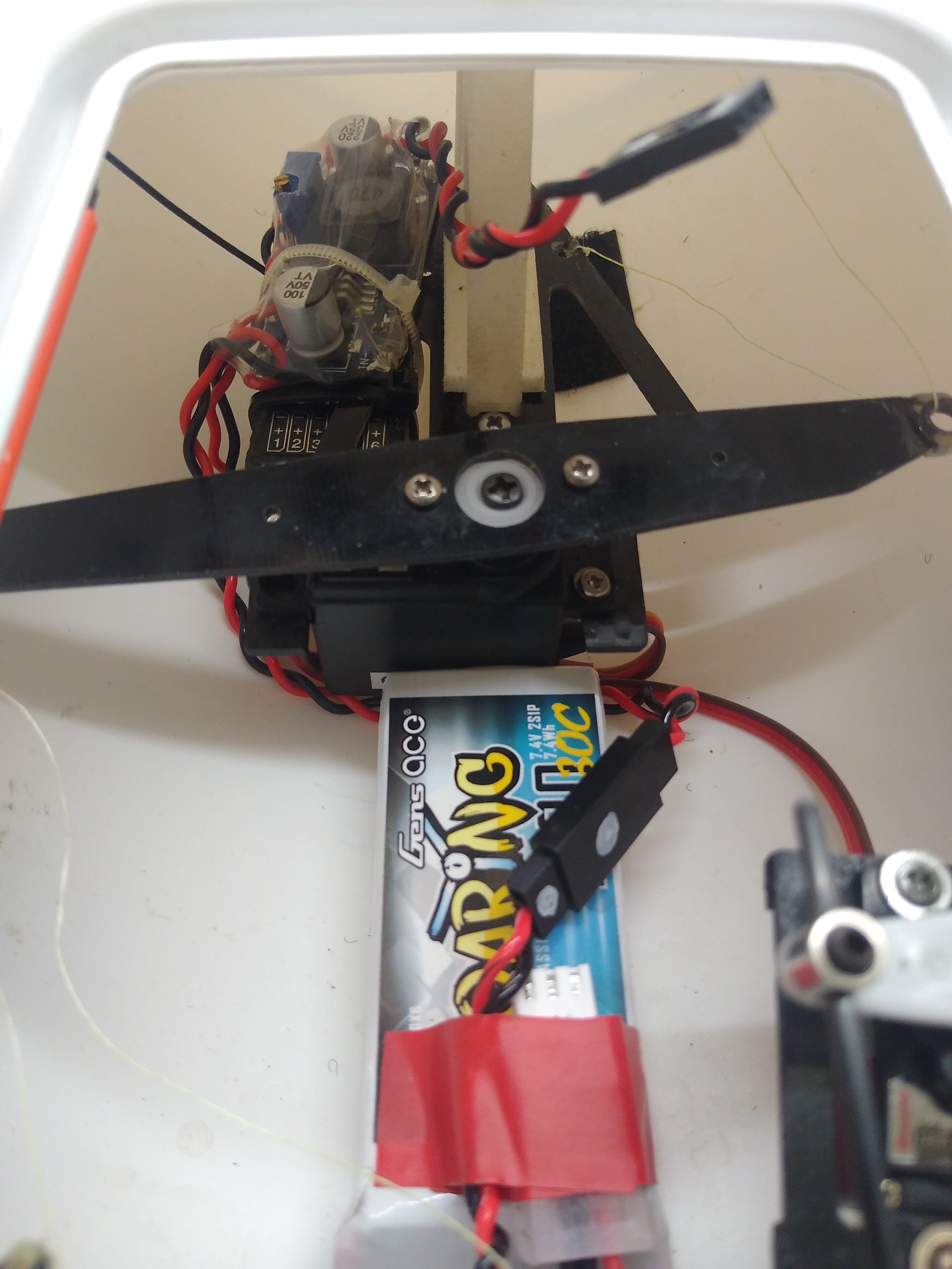

Einbau im Rumpf
Einbau in der Haube
Aufbau außen, die LED zeigt an, ob die Kamera noch mit Strom versorgt wird.

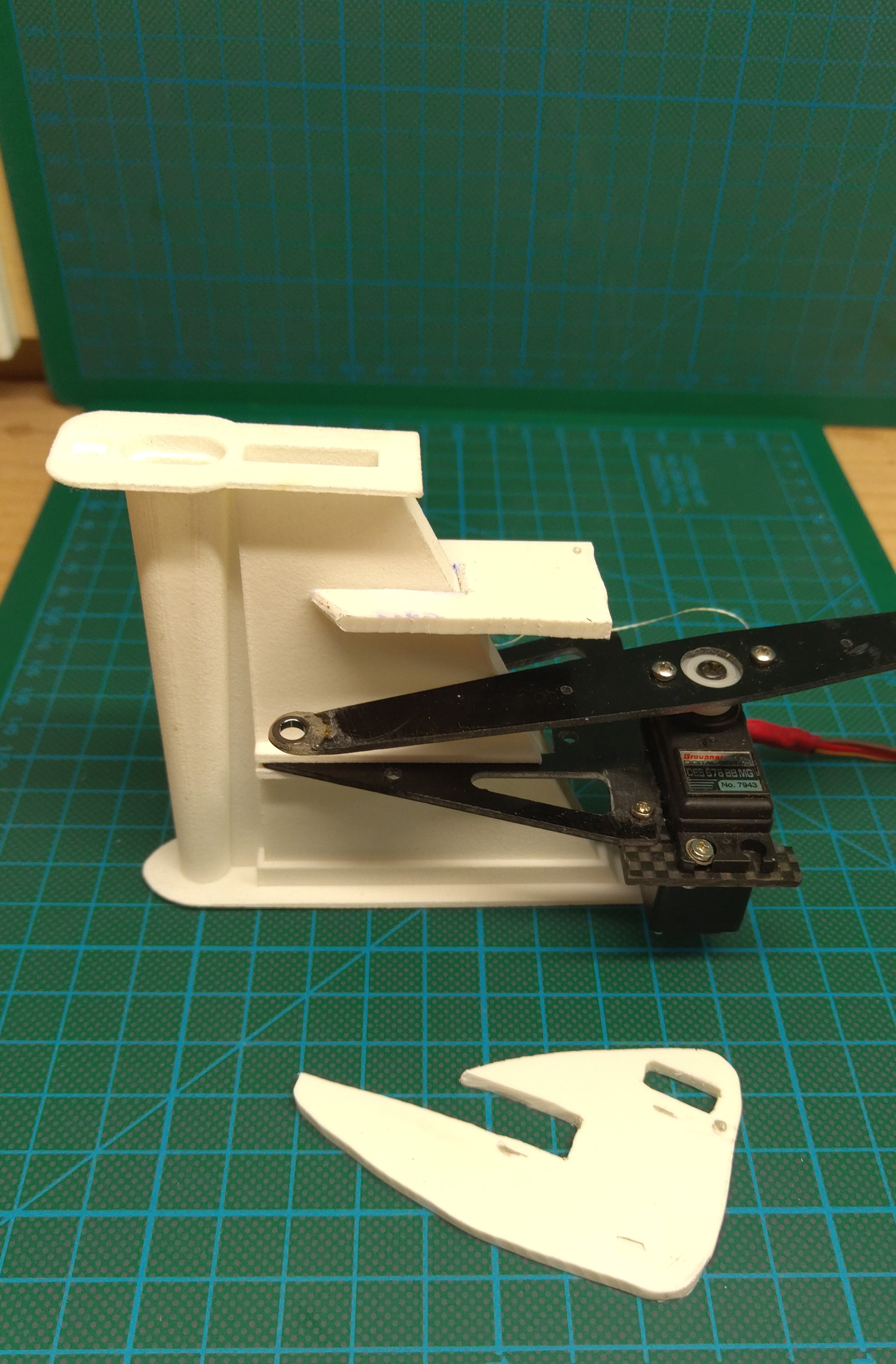

Das ist der aktuelle Ausbaustand

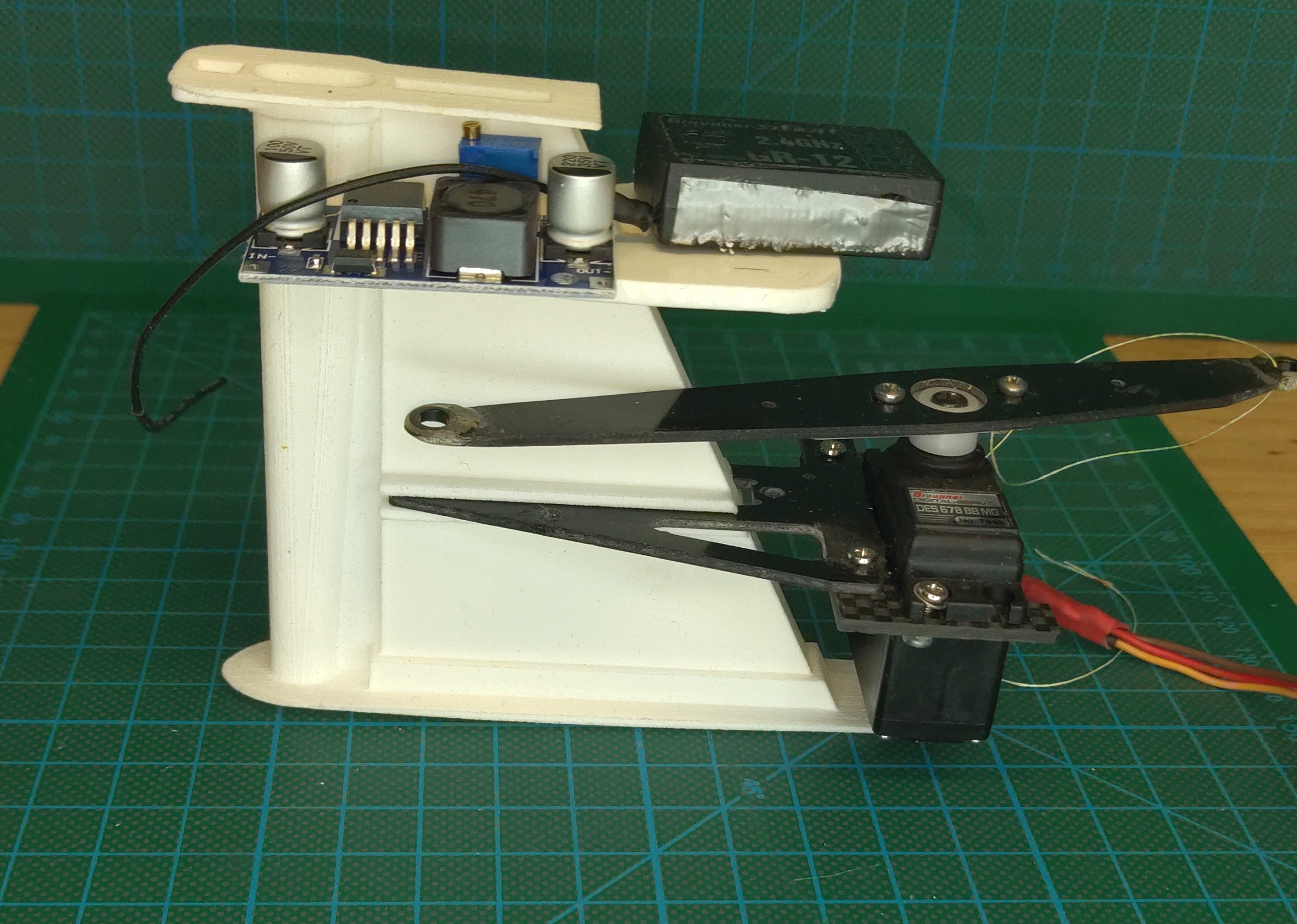

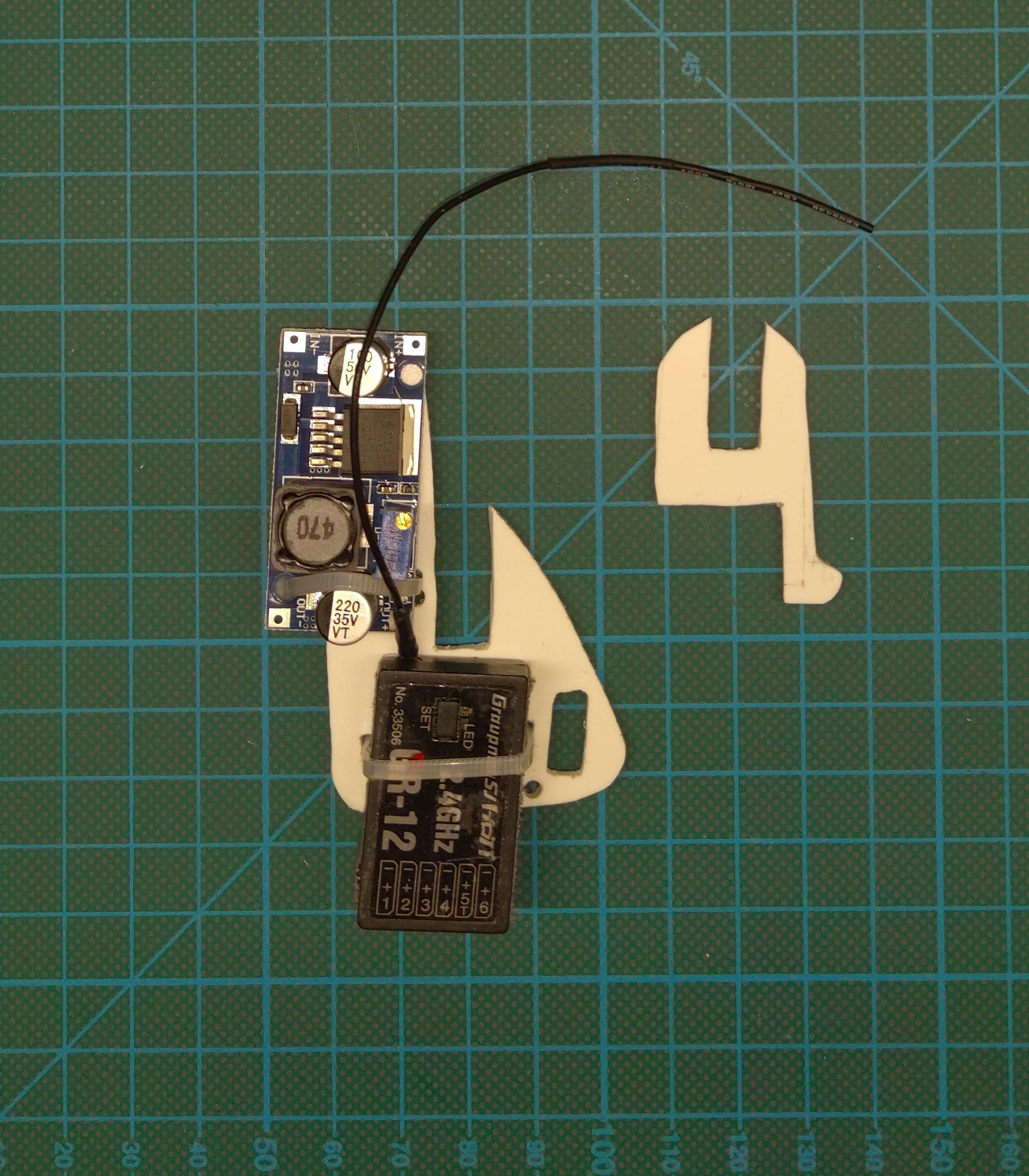

So die neue Einbau-Idee, RC + Regler oben am Kielkasten "in Sicherheit" zu bringen.
Überblick über Teile. Alles aus 4 mm ABS mit Laubsäge und Balsamesser "geschnitzt"...
Überblick über das mögliche Ergebnis

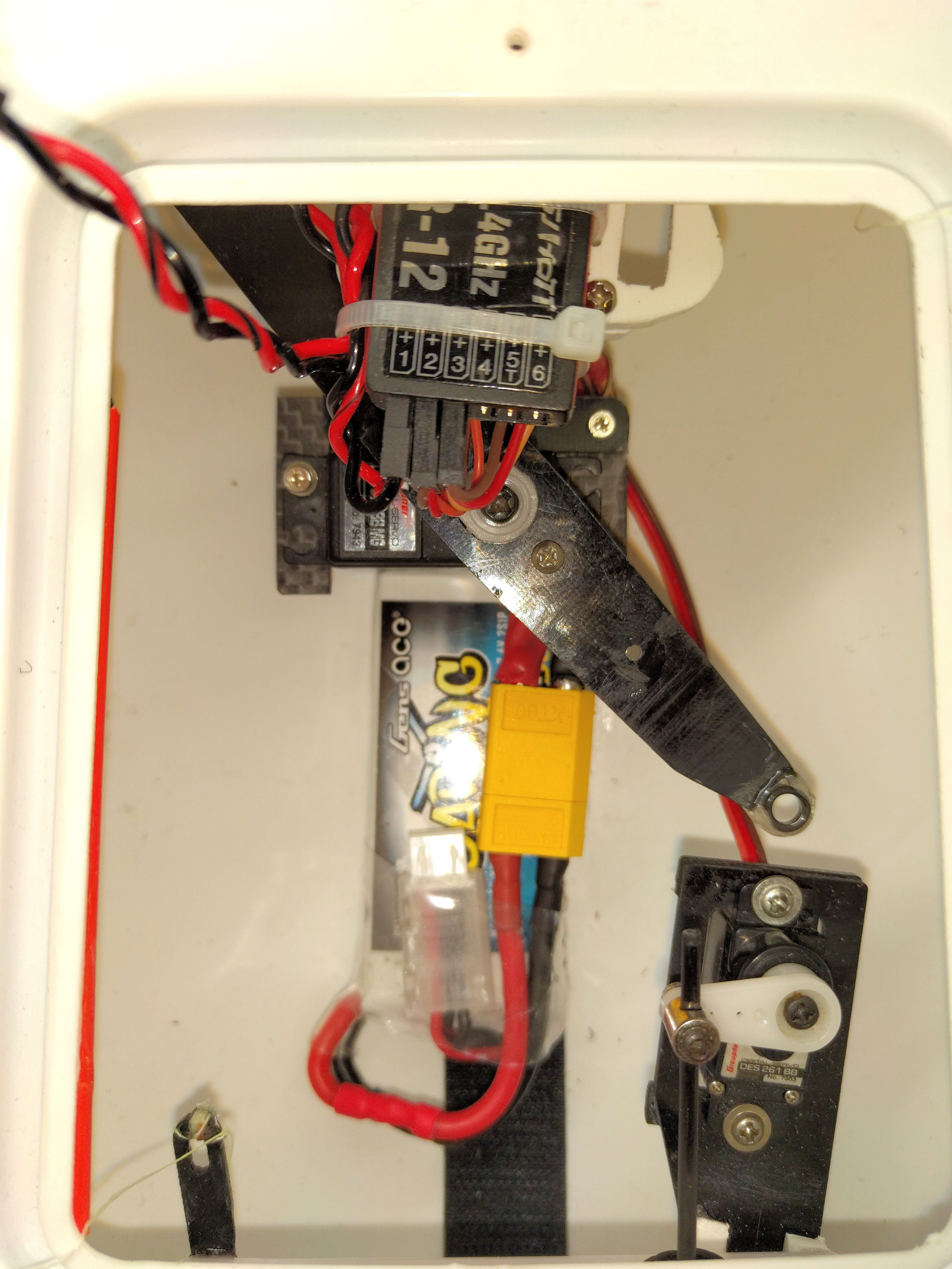

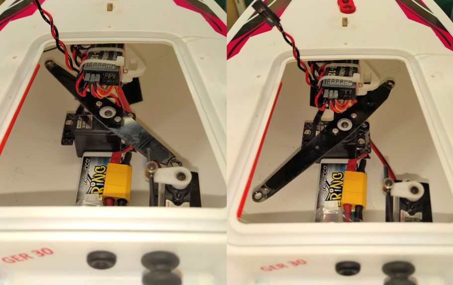

Freitagabend genutzt, um den Umbau abzuschließen.
Blick ins Boot
Drehfreiheit für Segelseroarm ist gewährleistet.
