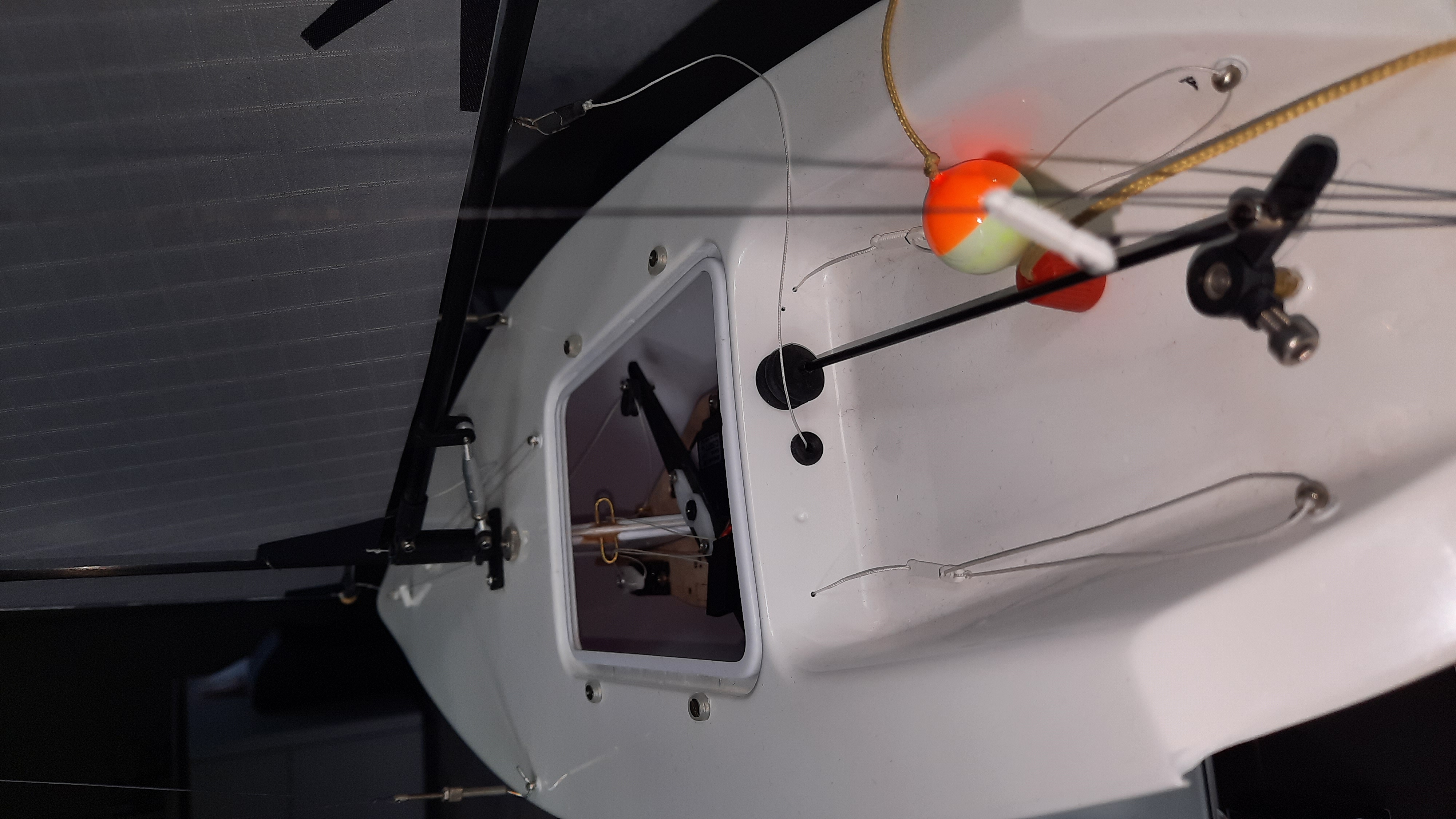

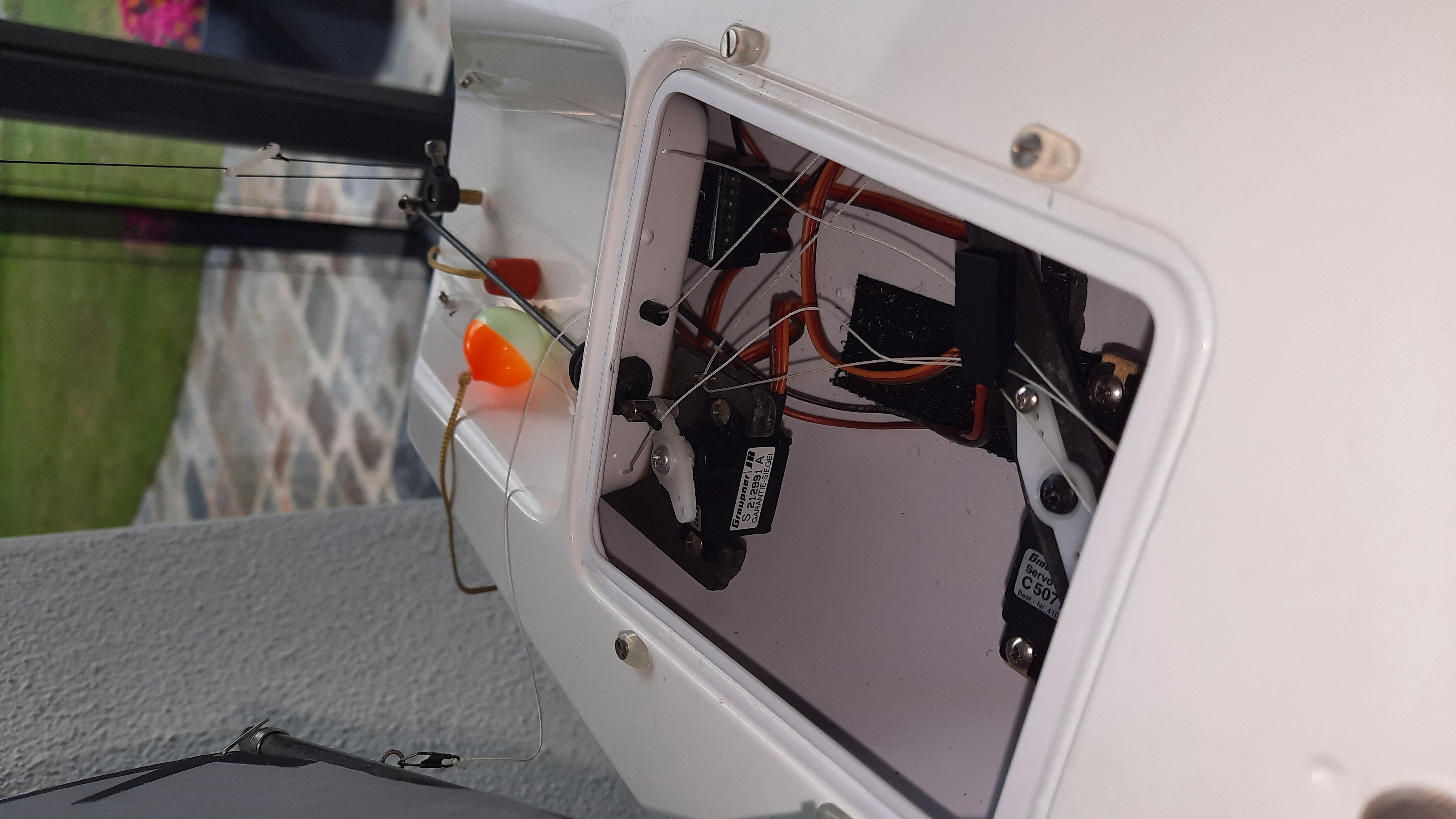

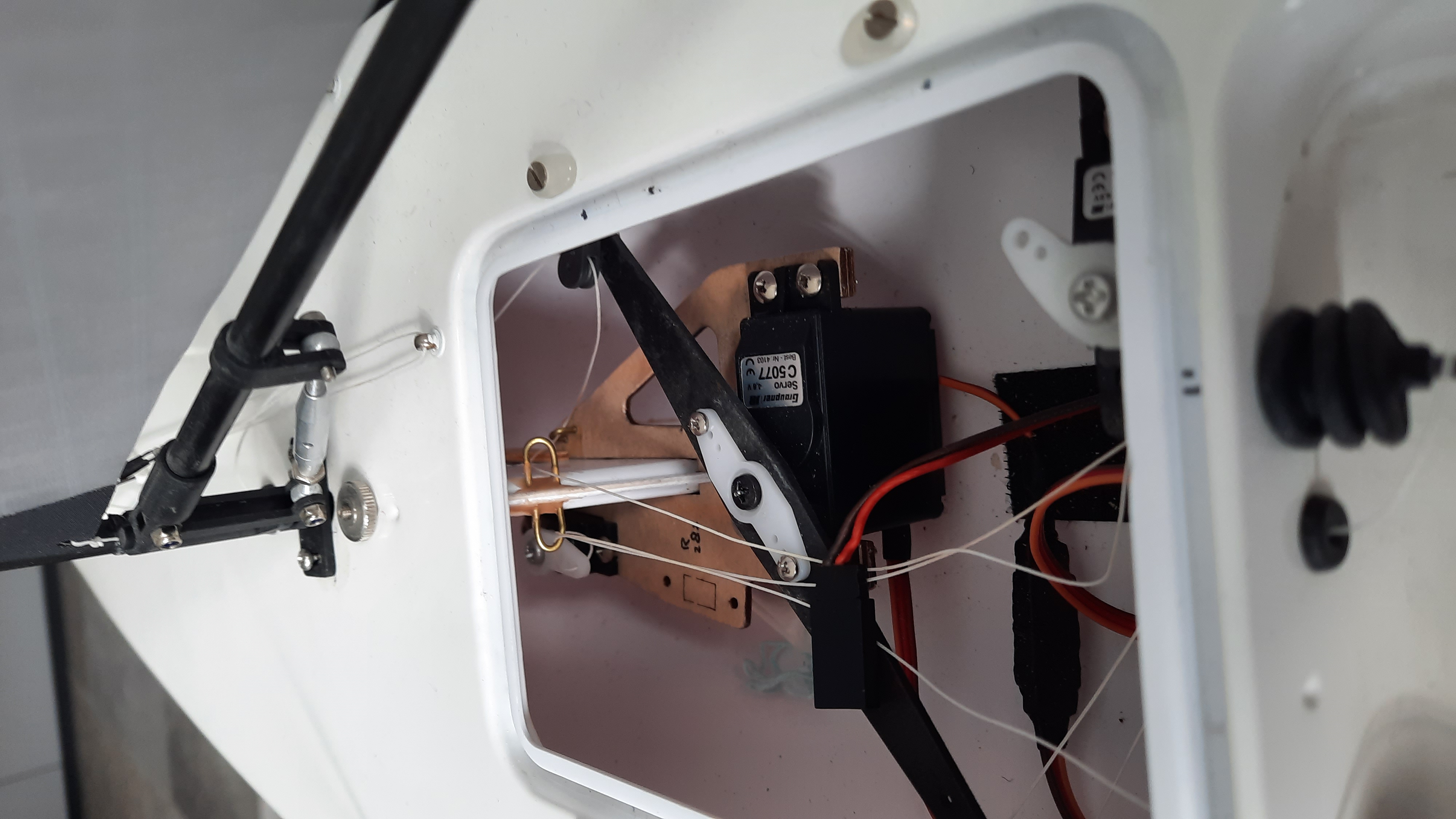

Es handelt sich um eine Spektrum DX 5 e, einen Segelverstellservo 5077, Ruderservo C 261, und Großverstellservo C 261, Magnetschalter.
Anbei Bilder
merci
Peter
GER 999
danke dass du dich meiner annimmst.
Anbei Bilder
merci
Peter
GER 999

Re: Erbitte Technikhilfe
Hallo Peter,
wenn sich keins der Servos bewegt und der Akku ausscheidet, bleiben ja „nur noch“ Sender, Empfänger, Magnetschalter oder Kabel.
Ich würde mit dem Hamburger Bauteil mal anfangen. Den Schalter kannst du sicher überbrücken. Dann an allen Kabeln wackeln. Wie man Sender und Empfänger ohne Tauschteile ggf. testen kann müsste dir ein Elektronik-Experte erklären.
Nur so nebenbei, auf dem letzten Foto sieht es so aus, als ob der Ruderausschlag etwas zu groß ist.
