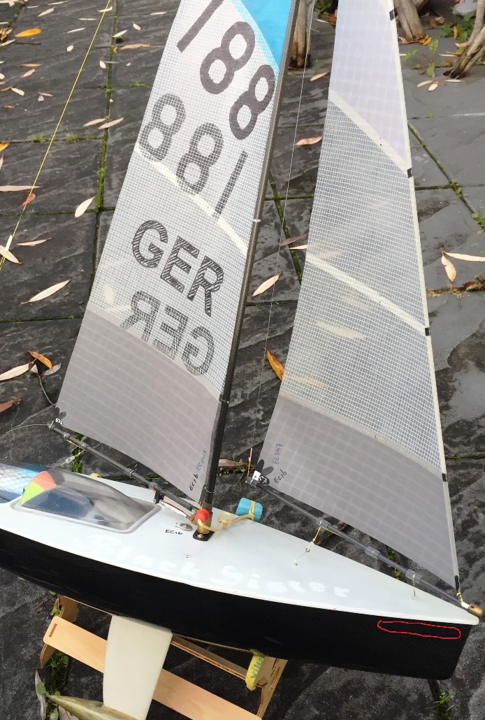

Risse im Bugbereich gab es mal bei MM aus Graupner Fertigung in Deutschland. Durch das Ziehen des ABS wurde die Materialstärke von 1,1mm stellenweise auf 0,3 bis 0,4 mm reduziert. Nach längerem Gebrauch mit gelegentlichen Kollisionen hatten dann einige Rümpfe Risse in Längsrichtung knapp unterhalb der Deckskante.
Ich kann aus deinen bisherigen Posts nicht eindeutig erkennen, ob du jetzt ein älteres Boot oder eine NMM hast. Es wäre jedenfalls interessant ein Bild von der Stelle mit dem Riss und eine Info über das Alter der MM zu bekommen.
edit
Hier mal noch ein Bild, das zeigt, an welcher Stelle die Risse aufgetreten sind (allerdings nur bei weißen Rümpfen, die schwarzen waren damals dicker).
edit
