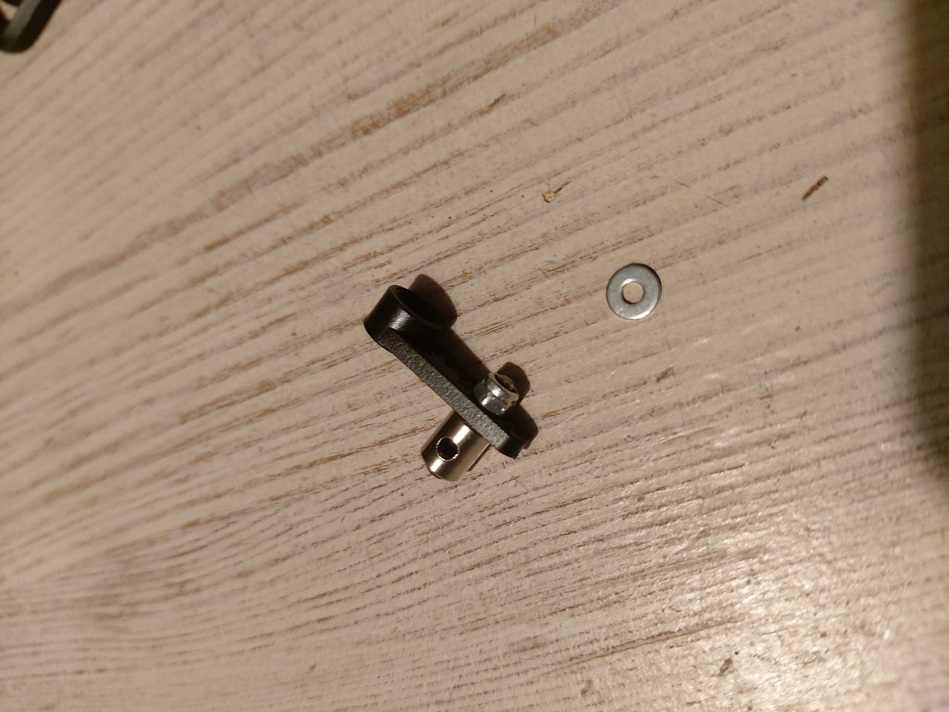

Habt ihre bei diesem Teil die Scheibe mit untgelegt? Oder gehört die woanders hin?

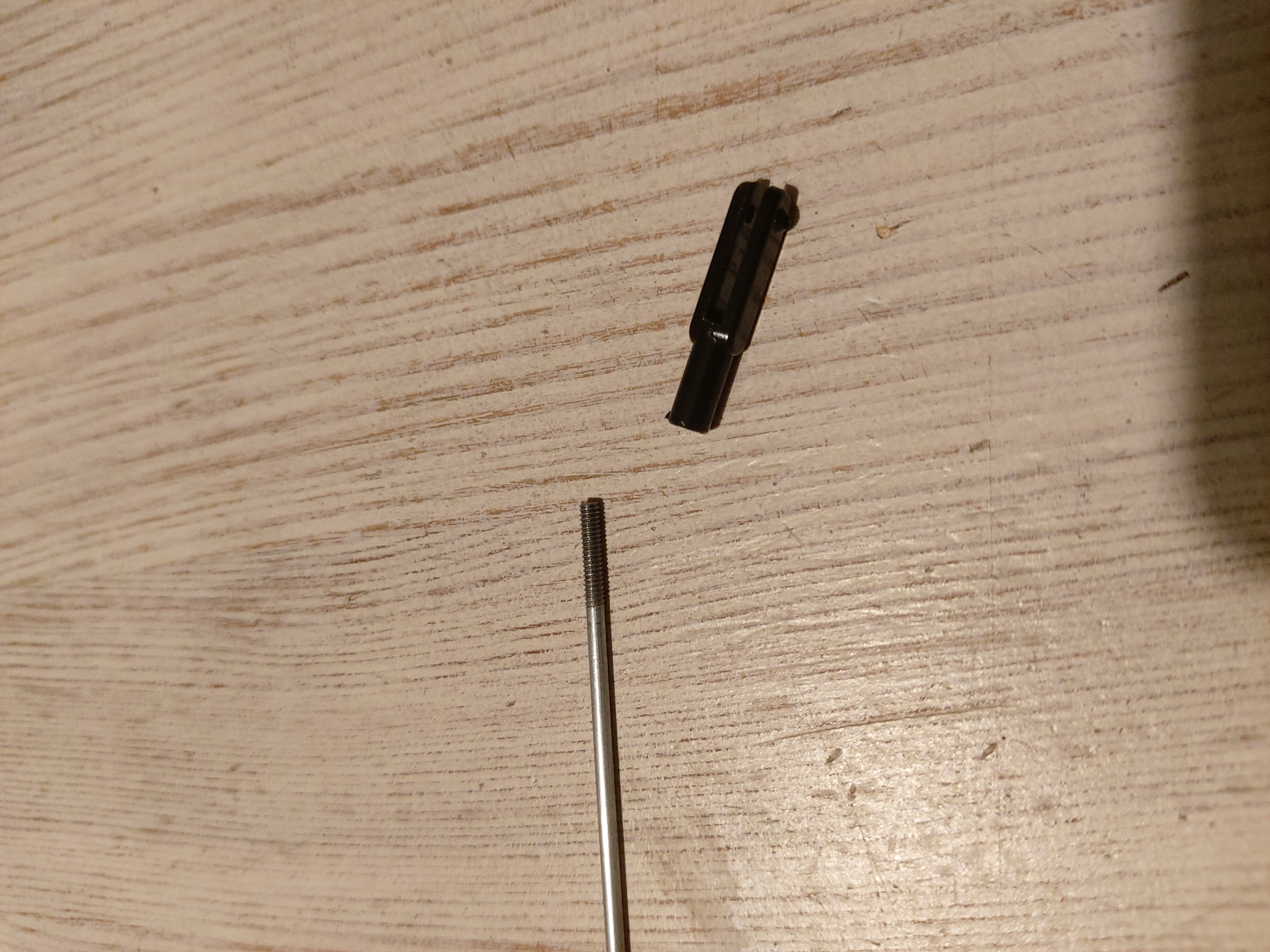

Wie habt ihr das Teil draufgedreht? Das ist ja so fest, dass man kaum die Stange rein bekommt.

Re: Matzes New Micro Magic
Hey Matthias,
Grundsätzlich muss alles leicht gängig sein u. halten.
Ja du kannst die Bohrung leicht nach bohren.
Dein Befestigungshorn auch leicht nach bohren. Kleine Blechschrauben mit Rundkopf nehmen. Wenn sie unten raus schauen, mit einer Flachteile sorgfältig glatt feilen.
Auf dein Rudergestänge, vorne auf der Gewindespitze, einen Tropfen dickflüssiges Fett geben.
Rudergestänge mit einer Kombizange fest halten, dann das Befestigungsteil mit deiner freien Hand drauf drehen.
Es muss ein bisschen schwer gehen, weil es soll ja halten.
Eine Unterscheibe habe ich bei meinen 4 MM's nie drunter gemacht.
Die Mutter hält weil auf dem Gewinde eine Plastiksicherung ist.
Das Ruderhorn muss so justiert sein, das sich die Verbindung, beim Ruder legen nicht klemmt, dh. es muss sich minimal etwas drehen, beim Ruder legen.
