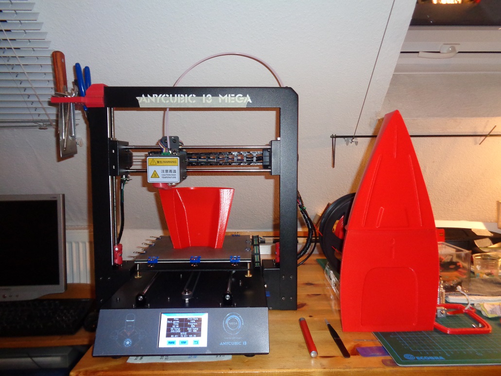

Vor ca. 3 Jahren habe ich mir einen 3D-Drucker gekauft. Das Ziel ist mit dieser Maschine
Modellboote zu drucken.
Mein Drucker mit Bauteile der 3D-Micro

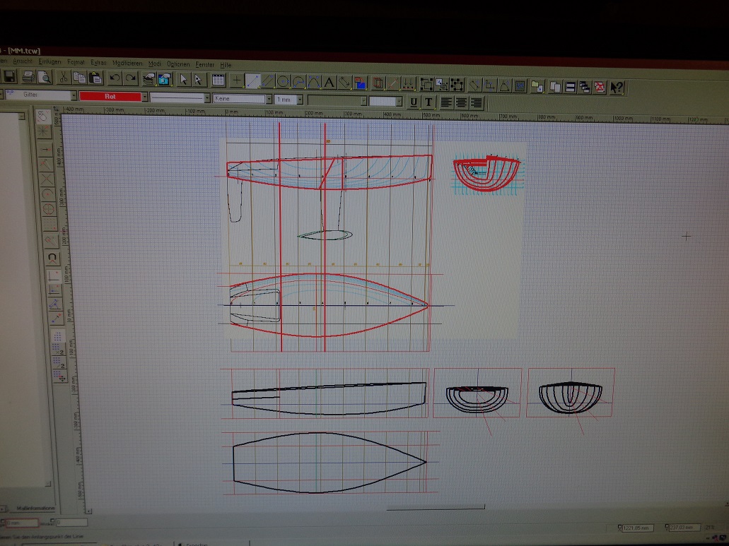

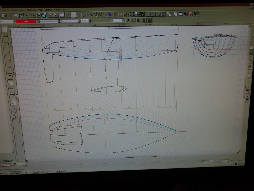

Für die Konstruktion brauche ich einen Bauplan. Auf einer russischen MM-Seite habe ich einen gefunden. Diesen werde ich als Vorlage nutzen.
Als erstes konstruiere ich das Boot in meinen 2D-CAD Programm nach. Das Programm nutze ich schon viel Jahre. Damit kenne ich mich aus.
Das Nachkonstruieren klappt damit gut. So nach und nach wird mir klar wie Thomas das Boot
konstruiert hat. Ich lerne seine „Konstruktionshandschrift“ kennen. Meine Bewunderung für sein Können wird dadurch noch größer.

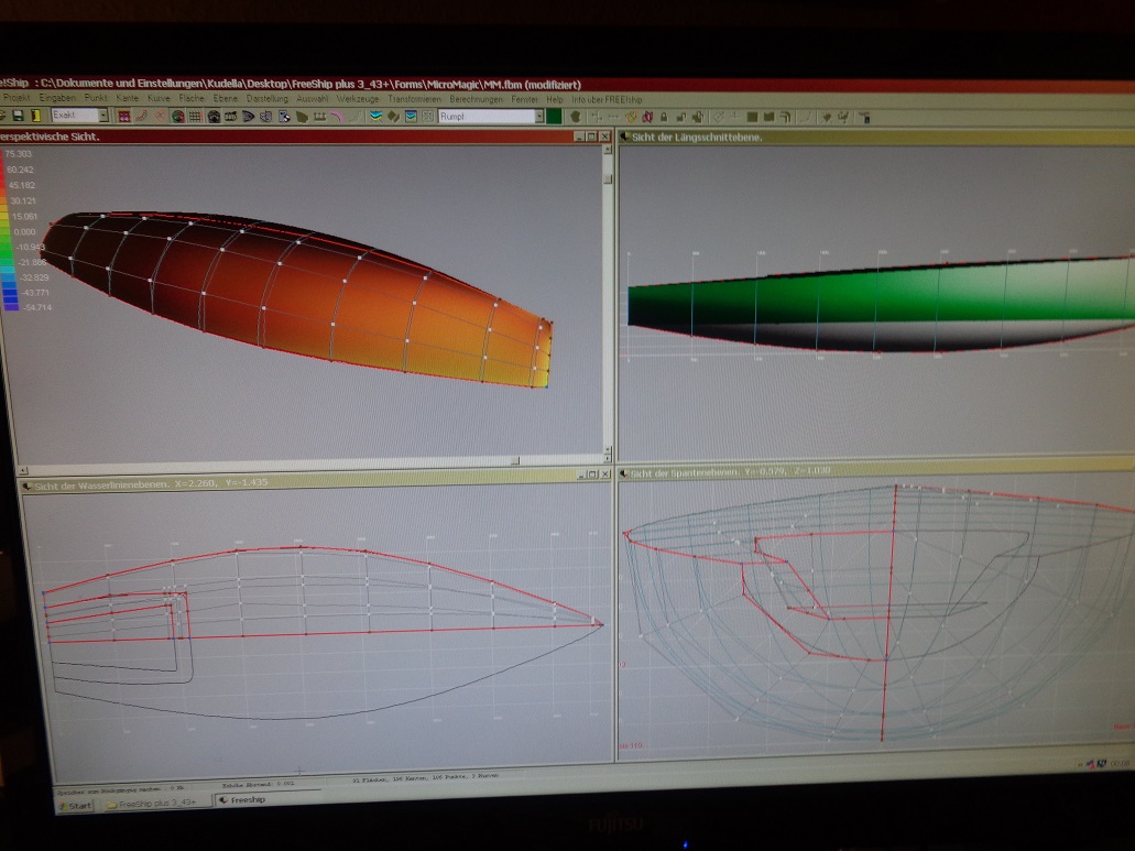

Um das Boot in der 3. Dimension darzustellen nutze ich auch erst einmal das DelftShip Programm.
Das ist ein Schiffbauprogramm. Damit kann man ein Boot Dreidimensional nachbauen.
Das Programm kenne ich auch schon viele Jahre. Und ich arbeite damit sehr gerne.

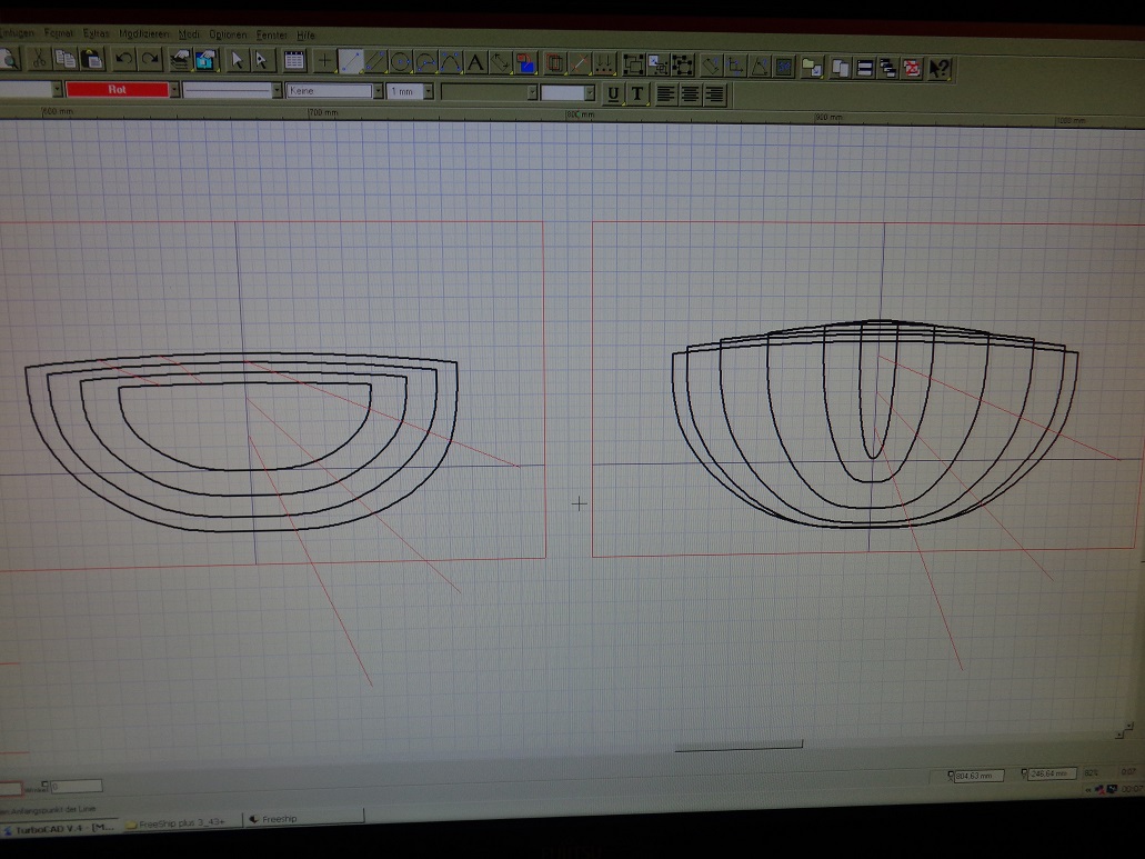

Leider funktioniert der Datenaustausch zwischen dem 2D-CAD und DelftShip nicht.
Die Spantkoordinaten müßen von Hand übertragen werden. Für jeden Punkt muß ich den
X,Y,Z-Wert von Hand eintragen. Na, Ja das dauert. Ist eben virtueller Modellbau.
Und es ist schön zu sehen wie mit jedem neuen Punkt das Boot wächst.

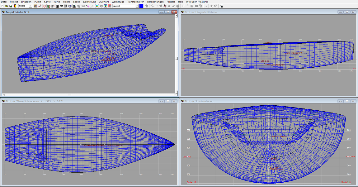

Hier ist das Boot noch im FreeShip-Programm zu sehen. <br />Der Vorläufer und die Urversion von DelftShip.

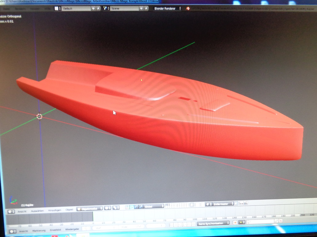

Und diesmal habe ich Glück. Der Datenaustausch funktioniert mit der Obj-Datei sehr gut.
Ein Klick und das Boot ist in Blender angekommen.
Das ist das Mesh das mit der obj-Datei aus FreeShip/DelftShip exportiert wird.
MM FS Mesh.PNG (638.82 KiB) 34163 mal betrachtet
Micro Magic Grundmodell_Uhrmodell neu.png (902.51 KiB) 34163 mal betrachtet

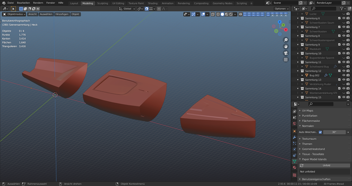

Das Boot ist in Blender angekommen und der Ausbau kann beginnen.
Der Ausbau. Erste Überlegungen.

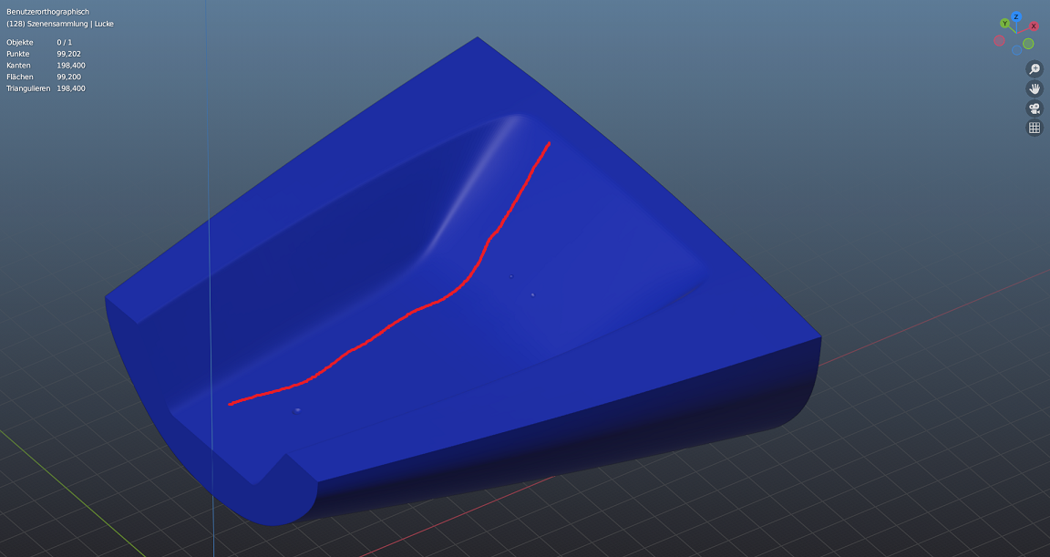

Die MM ist 530/535mm lang. Die paßt nicht in den Bauraum meines 3D-Druckers. Das Boot muß in
drei Segmente geteilt werden. Aber die Schnitte sollten wohl überlegt sein. Ist eine Trennstelle auf
der Schwertkastenlinie ist das sehr ungünstig. Das muß vermieden werden. Zu der damaligen Zeit
bin ich noch mit der Konstruktion sehr unerfahren. Habe Fehler gemacht. So einige Drucke sind in
den Müll gewandert. Versuch und Irrtum ist mein Lehrmeister…….
Micro Magic Segmente.png (823.35 KiB) 34163 mal betrachtet
Für diese Aufteilung habe ich mich entschieden.
In der neuen Folge zeige ich Euch mehr............

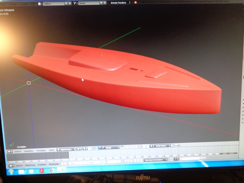

Hallo liebe MM-Segler,

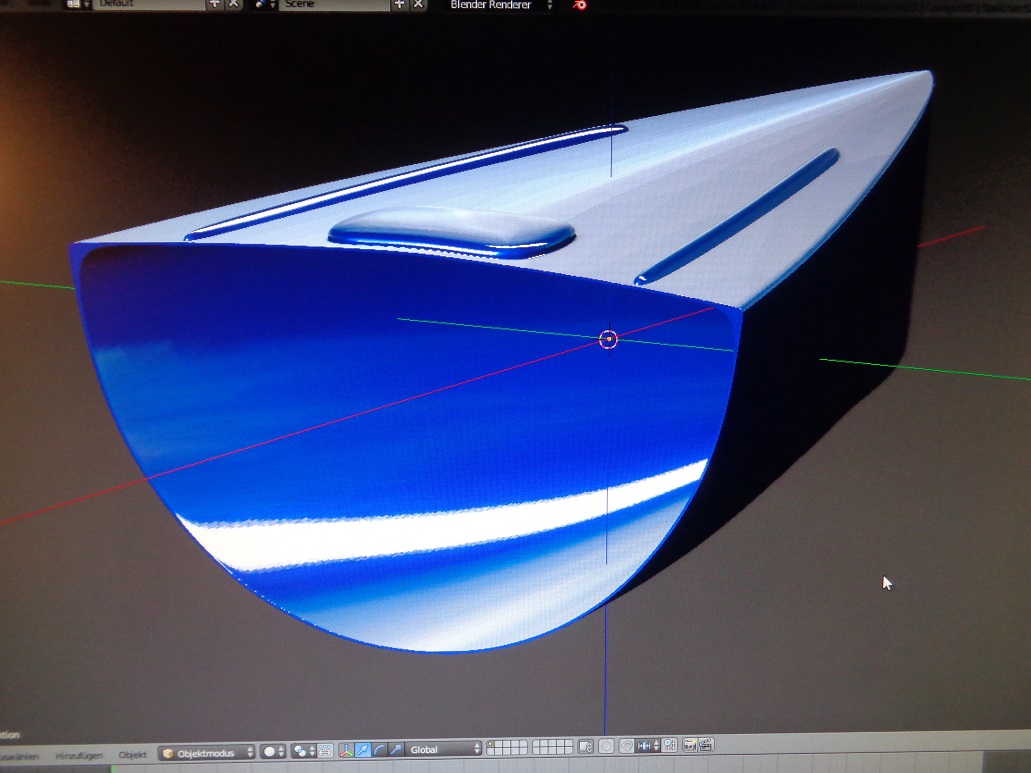

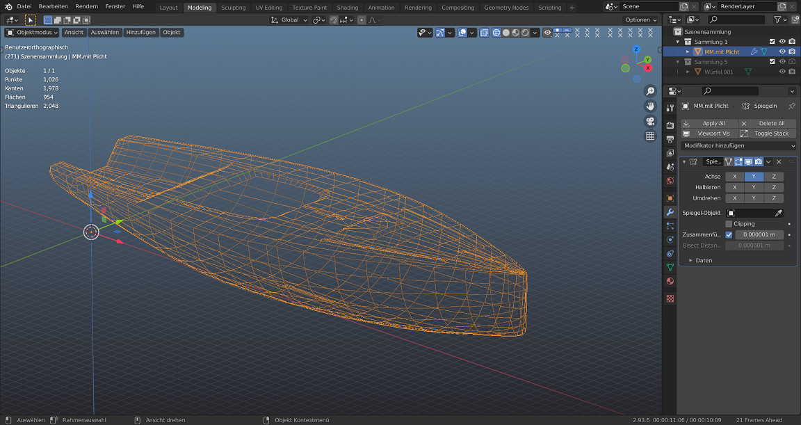

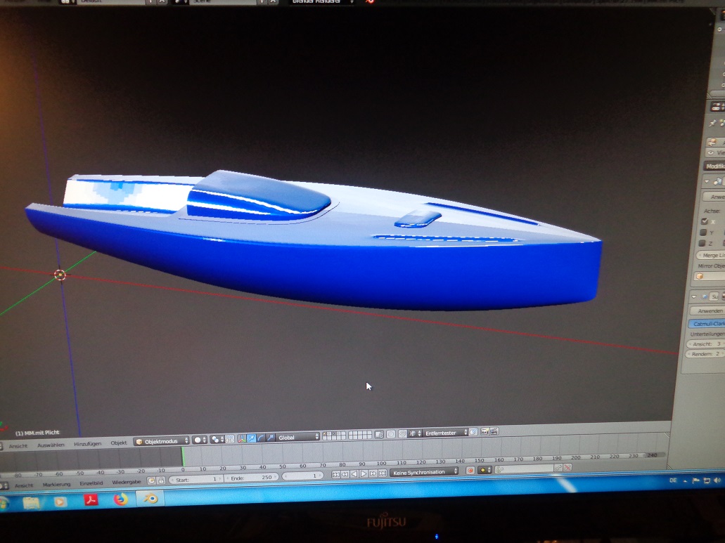

Das sind Bilder der 3D-Micro im Blender CAD. Sie geben einen kleinen Eindruck wie im Programm gearbeitet wird.
Und ich glaube nun wird es Verständlich? Warum ich von virtuellen Modellbau spreche.
Kuddel

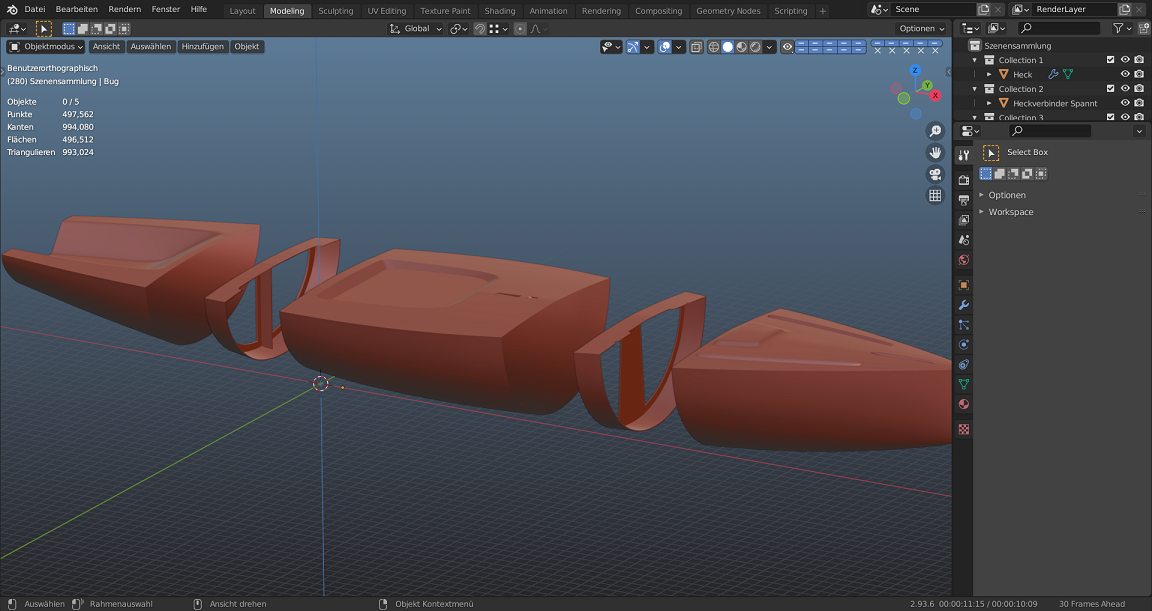

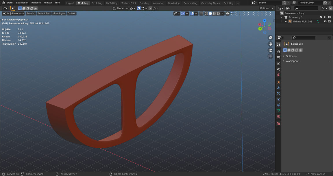

Ein sicheres Zusammensetzen der Segment erfordert auch eine besondere Überlegung.
Die Rumpfhaut ist im Durchschnitt nur 0,55mm Dick. Damit ist das stumpfe Zusammenkleben der Segmente
nicht möglich. Dafür habe ich einen Ring an der Schnittstelle abgenommen und diesen um die
Wandstärke kleiner skaliert. Ausgedruckt und als Verbindungsstück eingesetzt.
Abgeschaut habe ich mir das System bei einem Modellbauer aus Australien. Der stellt seine
Vorgehensweise auf dieser Internetseite vor (https://3dprintedradioyachts.com/why-3d-printing/).
Er baut eine IOM mit der 3D-Technologie.
Ich mußte feststellen nur einen Ringstreifen als Fügematerial zu nutzen ist doch ungeeignet.
Der Bootsrumpf könnten Spanten gebrauchen. Es ist eine Weiterentwickelung entstanden.
Die sieht nun so aus.
Ringstreifen mit eingefügten Spant.
Micro Magic Spannt_Arbeitsmodell.png (744.04 KiB) 34125 mal betrachtet
So ist das Prinzip der Montage.
Micro Magic Grundmodell_Arbeitsmodell April 2019 Explosion.png (568.35 KiB) 34125 mal betrachtet

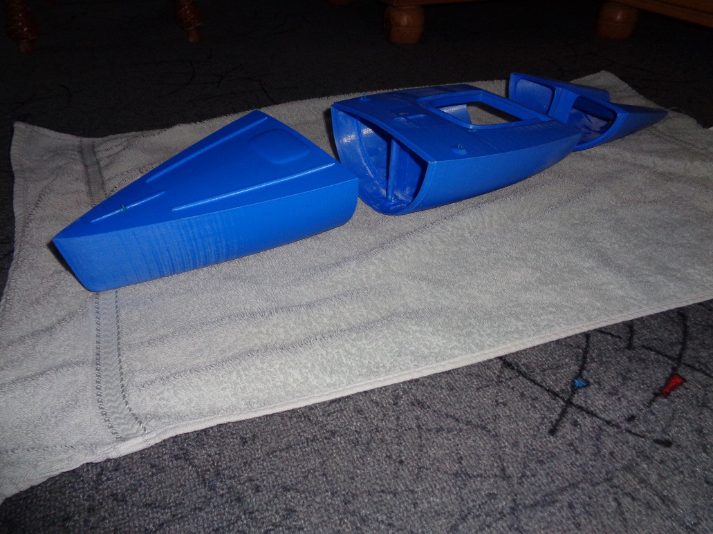

Leider das Bild ist unscharf. Ich wollte es euch trotzdem nicht vorenthalten. Bugsegment
Hecksegment
Hecksegment
Mittelsegment
Mittelsegment
Boot vor dem Zusammensetzen.

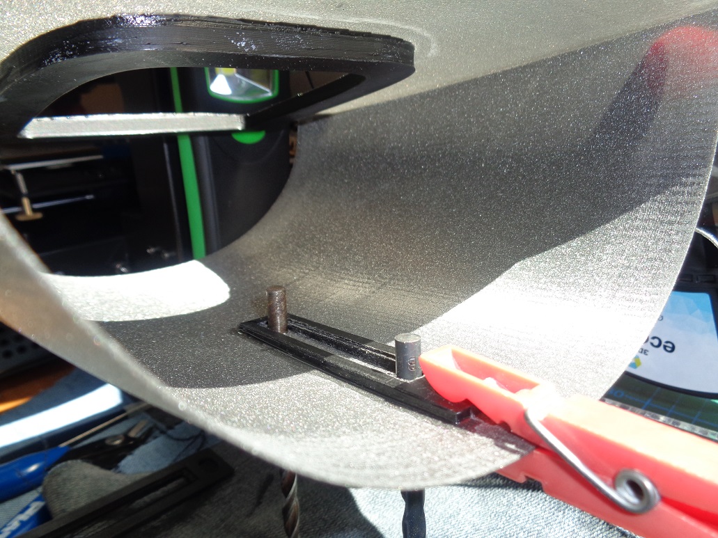

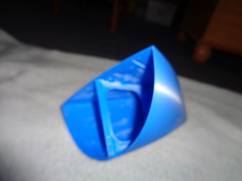

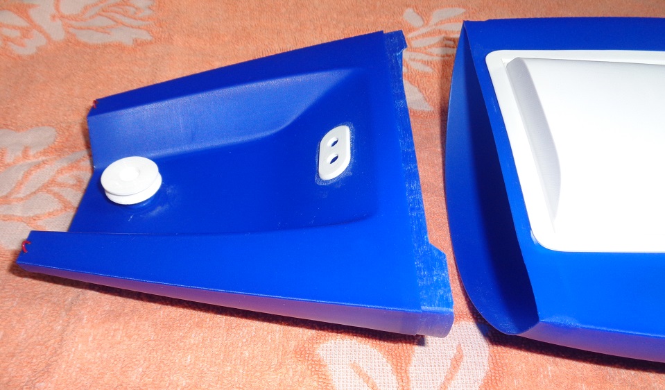

Später ist mir die Idee einer Sicke eingefallen. Die Fügestelle ist genauer und das Boot wird
haltbarer. Auch an dieser Stelle ist eine Weiterentwickelung erfolgt.
Bauteil mit Sicke. Das Zusammenfügen wird genauer.<br />Die Produktion und Herstellung ist einfacher.

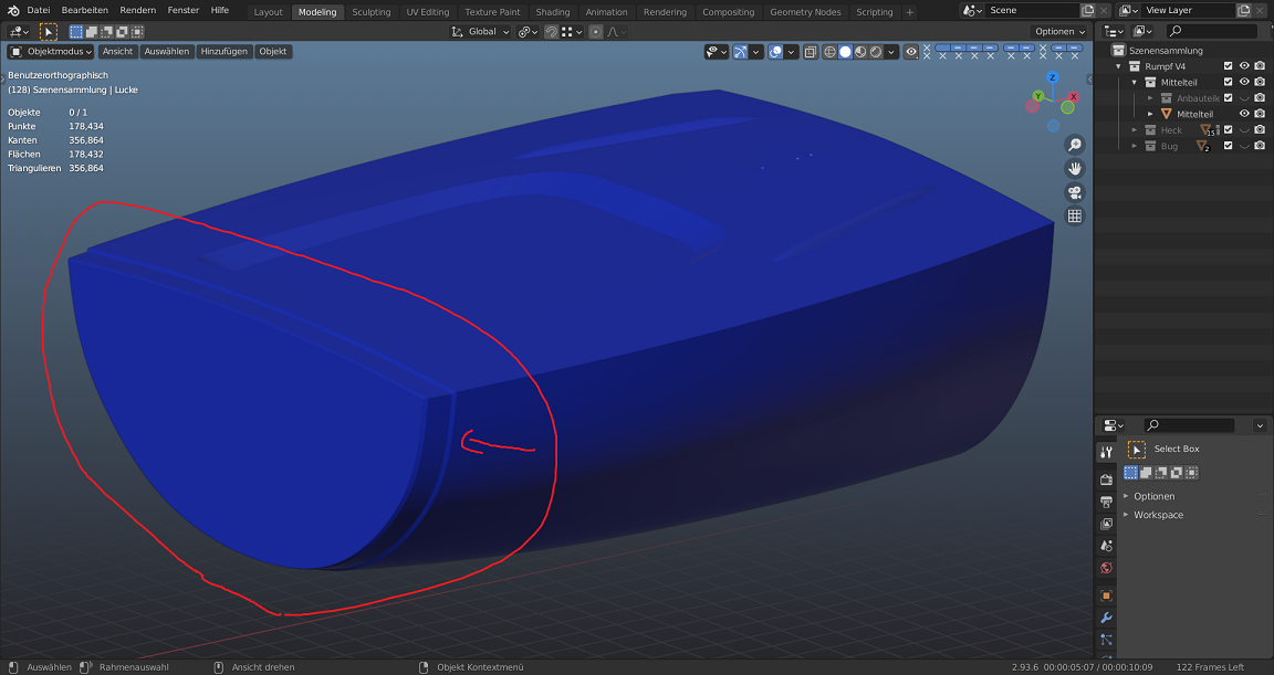

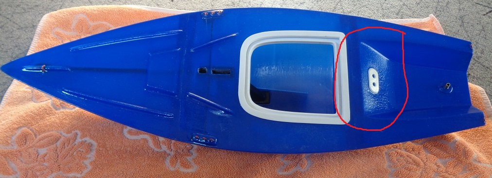

Die Rumpfhaut drucke ich im Vasenmodus. Dabei wird der Filamentfaden in einer Endlosschleife
abgelegt. Spirale oder Gewindegang einer Schraube sind paßende Beispiele dafür. So kann man
sich das Vorstellen.
Bei dieser Druckmethode muß die Konstruktion besonders auf die Drucktechnologie angepaßt
sein. Es besteht die Gefahr von Lücken in der Rumpfhaut. Darum habe ich die Plicht meiner
3D-Micro verändert. Sie weicht von dem originalen Boot ab. Eine Anlaufschrägen
von ca. 60° vermeidet die angesprochenen Lücken.
MM 2020 V4.1.0 Heck.png (491.77 KiB) 34094 mal betrachtet

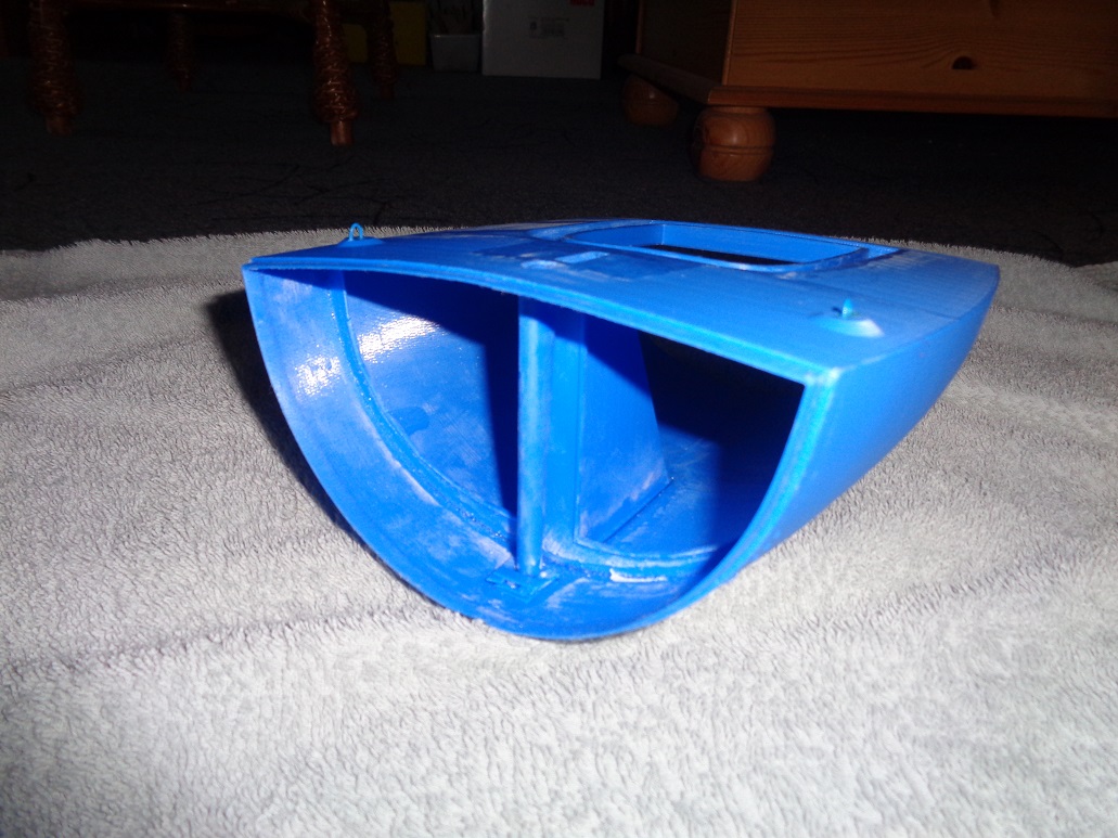

Wandstärke ist ausgelegt für 0,55mm. Die Sicke ist dafür konstruiert. Den Drucker kann man
darauf genau einstellen. Dieser Druckt dann in einer Toleranz zwischen 0,5-0,6mm.
Das ist sehr Dünn. Trotzdem völlig ausreichend.
Hier ist zu sehen wie dünn die Rumpfhaut aussieht.
