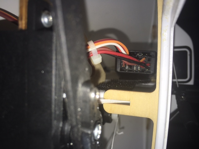

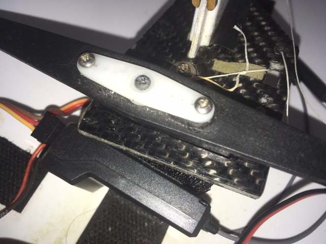

Hallo Dirk,
ich habe meine Empfänger fast alle mit Klett oben an der Kieltasche befestigt:
Damit ist dem Empfänger weit oben und wird auch bei viel Wasser im Boot nicht nass. Alternativ ließe er sich hier auch mit Klett von unten am Deck befestigen. Du musst den Empfänger aber recht weit vorne an der Kieltasche positionieren, damit der Arm des Segelservos bei Vollausschlag nicht dran stoßt. Durch das Klett kannst du dem Empfänger ja problemlos neu positionieren oder für Wartung o. ä. herausholen.
Nur bei einem Boot habe ich, da das Segelservo ein sehr kurzes Kabel hat den Empfänger mit Klett am Servo selbst befestigt. Damit ist er natürlich sehr tief im Rumpf und auch sehr nahe der Wasserlinie.
Ich habe bei keinem Boot die Antennenkabel rausgeführt und hatte damit sowohl bei 2.4GHz (Graupner HoTT bzw. Flysky) oder bei 40MHz (Graupner bzw. Jeti) irgendwelche Probleme mit der Reichweite. Wenn es mal zu solchen Problemen kommen sollte, ist das Boot ohnehin bereits so weit entfernt, dass du ohne Fernglas gar nicht mehr erkennst, wo du gerade hinsegelst.

vielen Dank für Eure Vorschläge.
Ich habe den Empfänger jetzt an der Kieltasche platziert, die Kabel schön am Rumpfboden verlegt, damit sie nicht mit den Schoten in Kontakt kommen.
Morgen soll im Freibad Stapellauf sein
, mal sehen, ob auch ein bischen Wind da ist.
