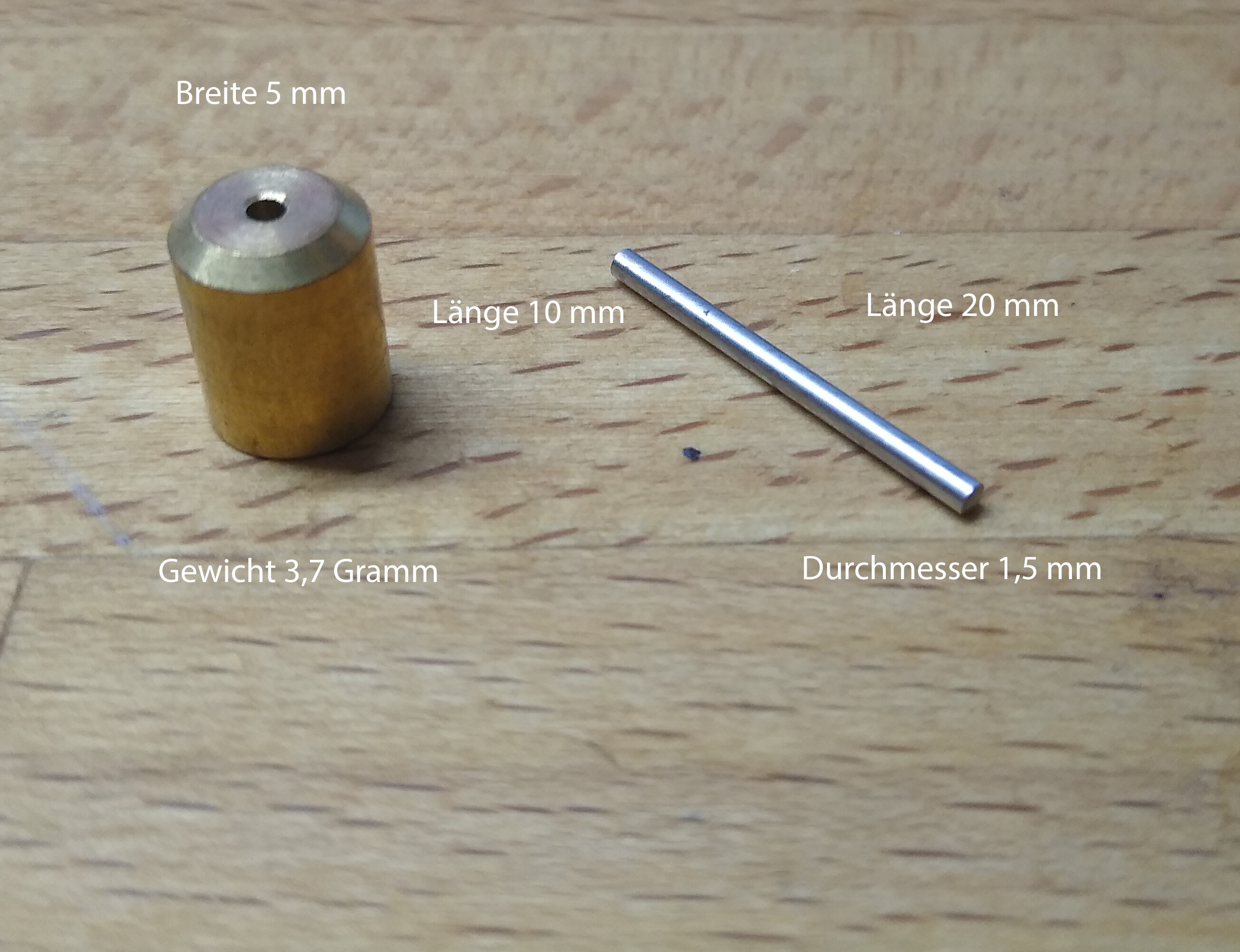

Gegengewicht für den Fockbaum, Bauschritt 54, Teil 40
Hier gab es bei der Konzeption ein Mißverständnis – dieses Teil ist unentbehrlich. Die Fa. Hacker ist dabei, die Produktion zu ergänzen. Vorläufig bleibt nur, ein entsprechendes Teil selbst zu erstellen oder alte Teile der MM zu verwenden.
Das Teil 40, welches auf den Fockbaum geklebt wird, hat bereits die passende Bohrung für die Achse des Fockgewichts.
Edit 26.11.20
Die Angabe zum Durchmesser des Messinggewichtes ist falsch. Letztlich kommt es aber weniger auf Form und Material dieses Teils an, sondern auf das Gewicht. Das Focksegel wird dadurch ausbalanciert - ansonsten hat der lange Fockbaum bzw. dessen Gewicht angesichts der Drehachse bei ca. 4,5 cm ab Vorliek unerwünschte, schlechte Auswirkungen auf den Segelstand.

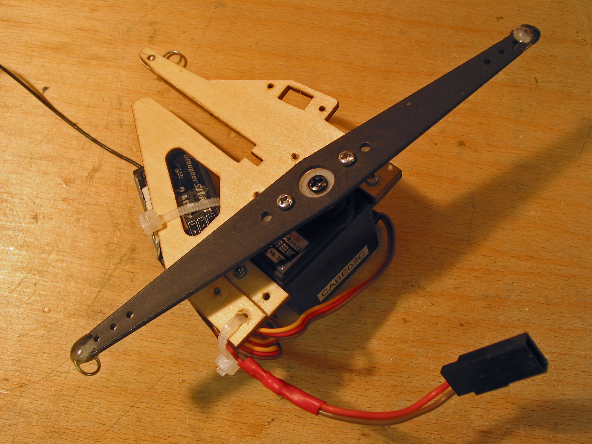

Der mitgelieferte Segelservoarm hat scharfkantige Messingführungen für die Großschot, Bauschritt 25/26
Um eine Beschädigung der Großschot zu vermeiden, müssen diese Ösen deutlich gerundet und entgratet werden. Alternativ baut man eine Lösung wie auf dem Foto gezeigt.

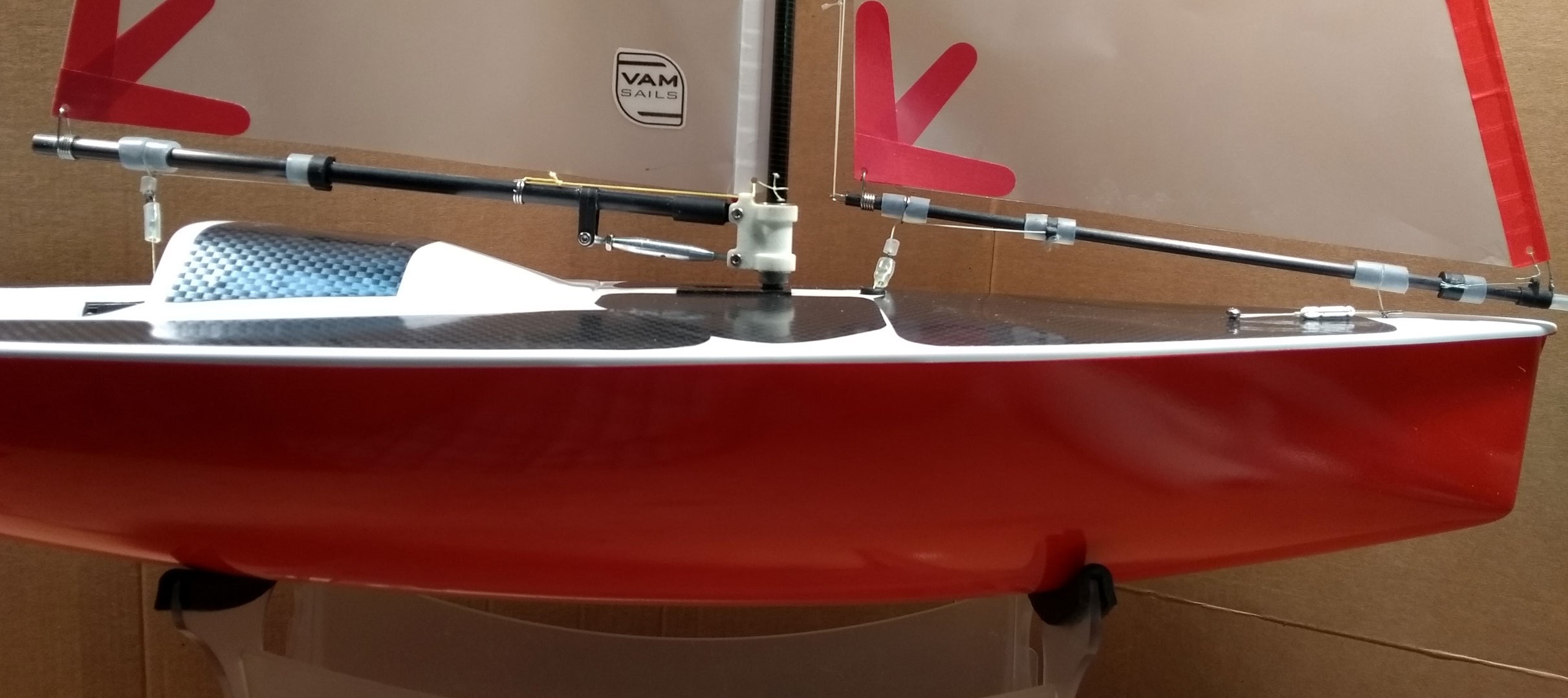

Schotanbindung auf Fockbaum und Großbaum, Bauschritt 64
Die aktuelle Lösung braucht mehr Teile und hängt im Zweifel unter den Bäumen durch, daher kann sie am Vordeck oder der Haube hängen bleiben.
Ein Vorschlag für eine Vereinfachung ist im Foto eines entsprechenden Riggs zu sehen. Diese Anordnung wird zukünftig in die Produktion übernommen.
Die U-förmigen Klemmen gleiten zu leicht, Teile 37 und 45
Das ist ein bekanntes Problem. Die Reibung zwischen diesen Klemmen und dem CFK Rohr ist zu gering. Sie können diese Teile auch nur als Befestigung der Schnur benutzen und die Einheit dann mit Silikonschlauch fixieren. Ist letztlich eine Vereinfachung, Ausführung sehen Sie auf dem Foto eines entsprechenden Riggs.

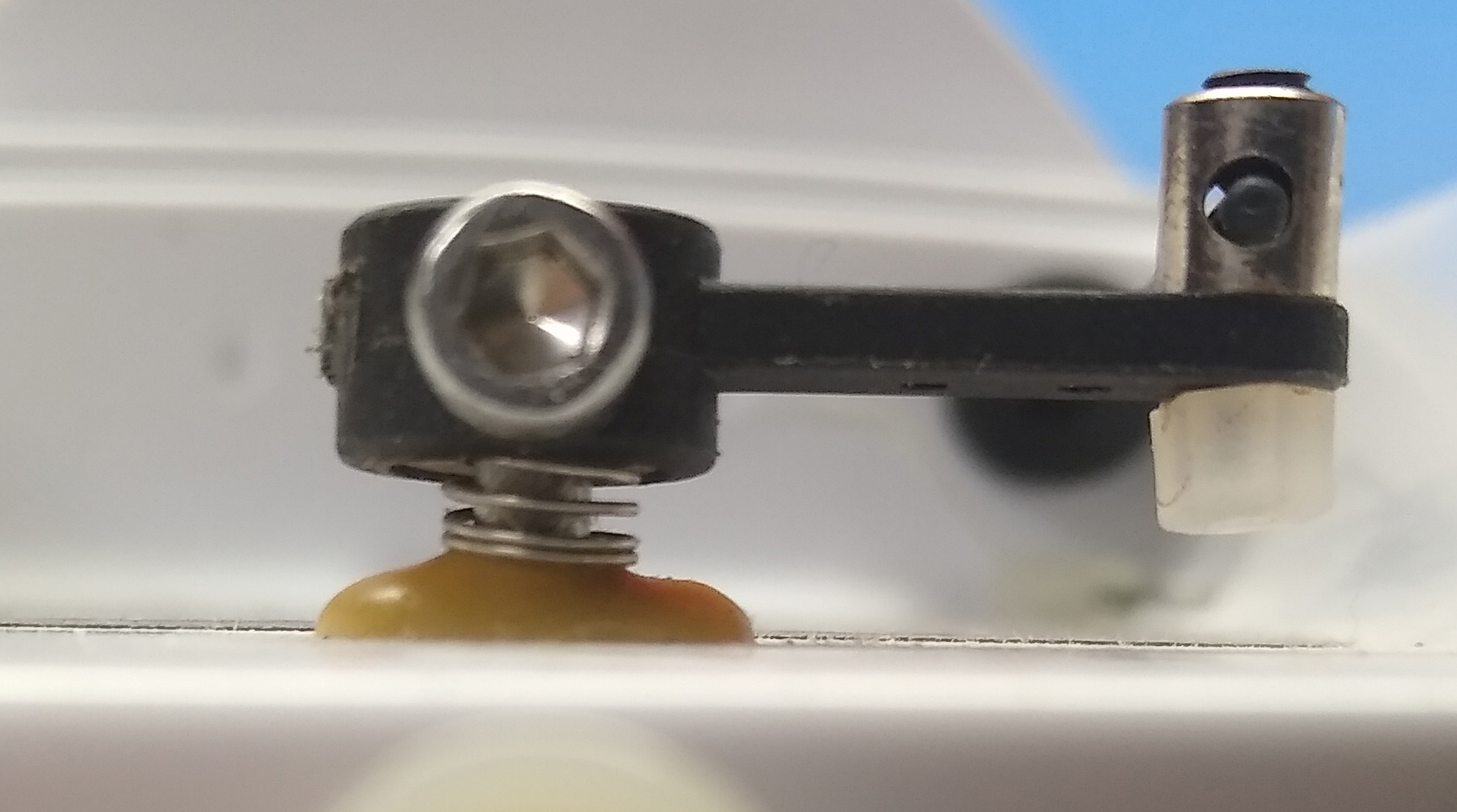

Befestigung Ruderachse leichtgängig gestalten, Bauschritte 28 - 31
Bei zu geringem Abstand des Ruderhebels auf der Ruderachse vom Ruderkoker wird das Ruder evtl. schwergängig
Ein Vorschlag ist auf Foto zu sehen, man baut eine kleine Feder (Kugelschreiberfeder) unter dem Ruderarm ein.
