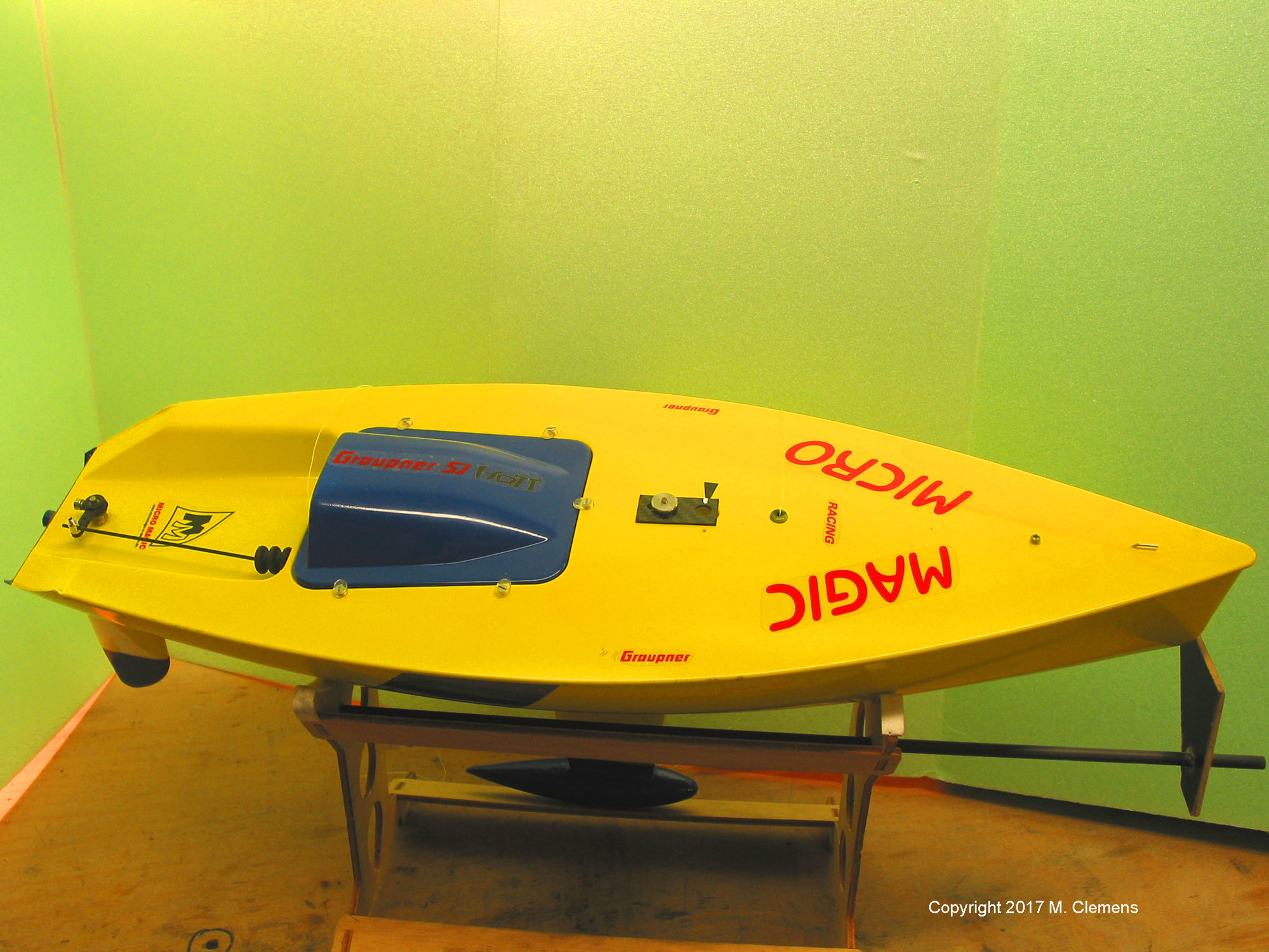

Da ich einfach Lust habe, mal wieder was zum Boot / Basteln zu posten, nachfolgend ein paar Zeilen und Bilder.
Dieses Boot habe ich vor etwa 2 Jahren aus einem Teilesatz aufgebaut. Seitdem habe ich es ein paar Mal (viel zu wenig) gesegelt, das letzte Mal bei der EM in Rotterdam in 2016.

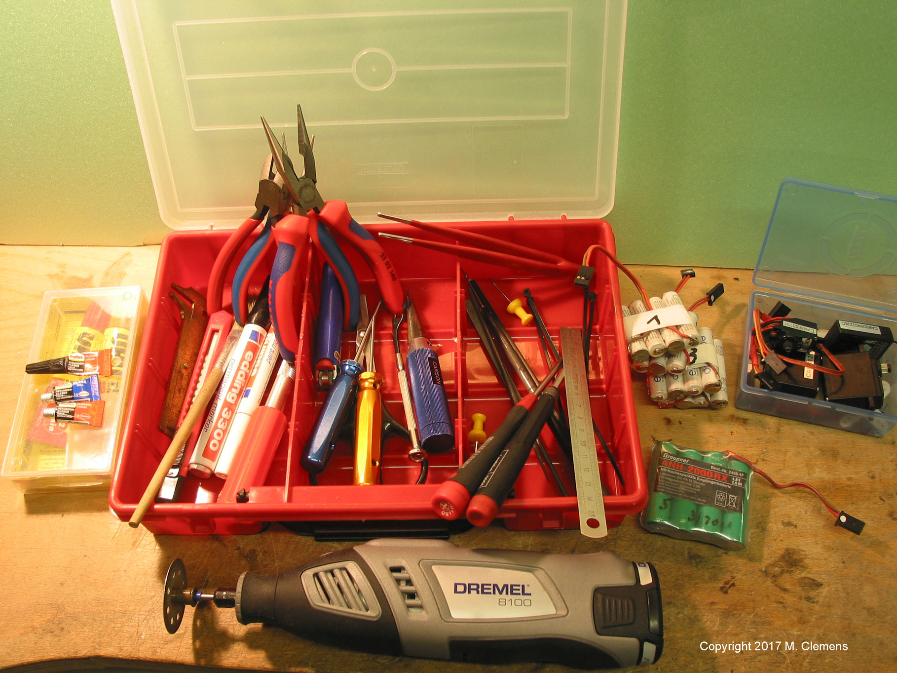

Nachdem Uwe hier seine tolle Werkstattausstattung gezeigt hat, möchte ich mal meine Werkzeugausstattung vorführen. Das Sortiment hat sich über die Jahre entwickelt, mehr brauche ich fast nie – gibt auch kaum weiteres modellbauspezifisches Werkzeug in der Werkstatt. Anderes schon für Haus und Hof usw.

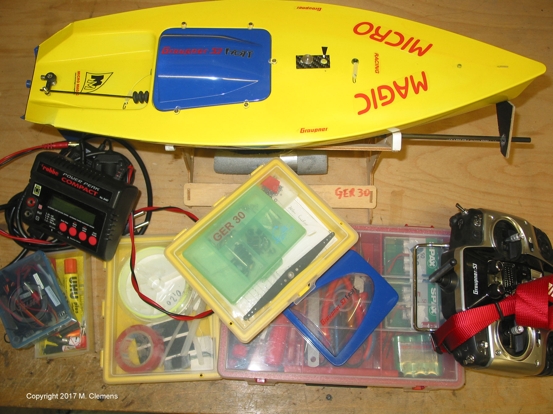

Die Werkzeugausstattung geht auch so mit auf die Regatten.
Deshalb seht ihr neben dem Werkzeug meine übliche weitere Ausrüstung an Kleber, Akkus und RC - Ersatzteilen.
Es fehlt nur die Dose mit dem Teilesortiment und Schnur, falls mal was ersetzt werden muss.
Die Dremel auf dem Foto ist ein „Luxusteil“. Ein solches Werkzeug braucht man nur, wenn man Riggs, Einbauten usw. selber herstellt. Und insbesondere, wenn dabei man CFK Platten, Rohre, Stangen usw. verarbeitet (die dabei wg. gefährlichen Stäuben zwingend erforderliche Atemmaske habe nicht auf dem Foto). Solche Arbeiten gelingen mit der Diamanttrennscheibe wirklich bestens.

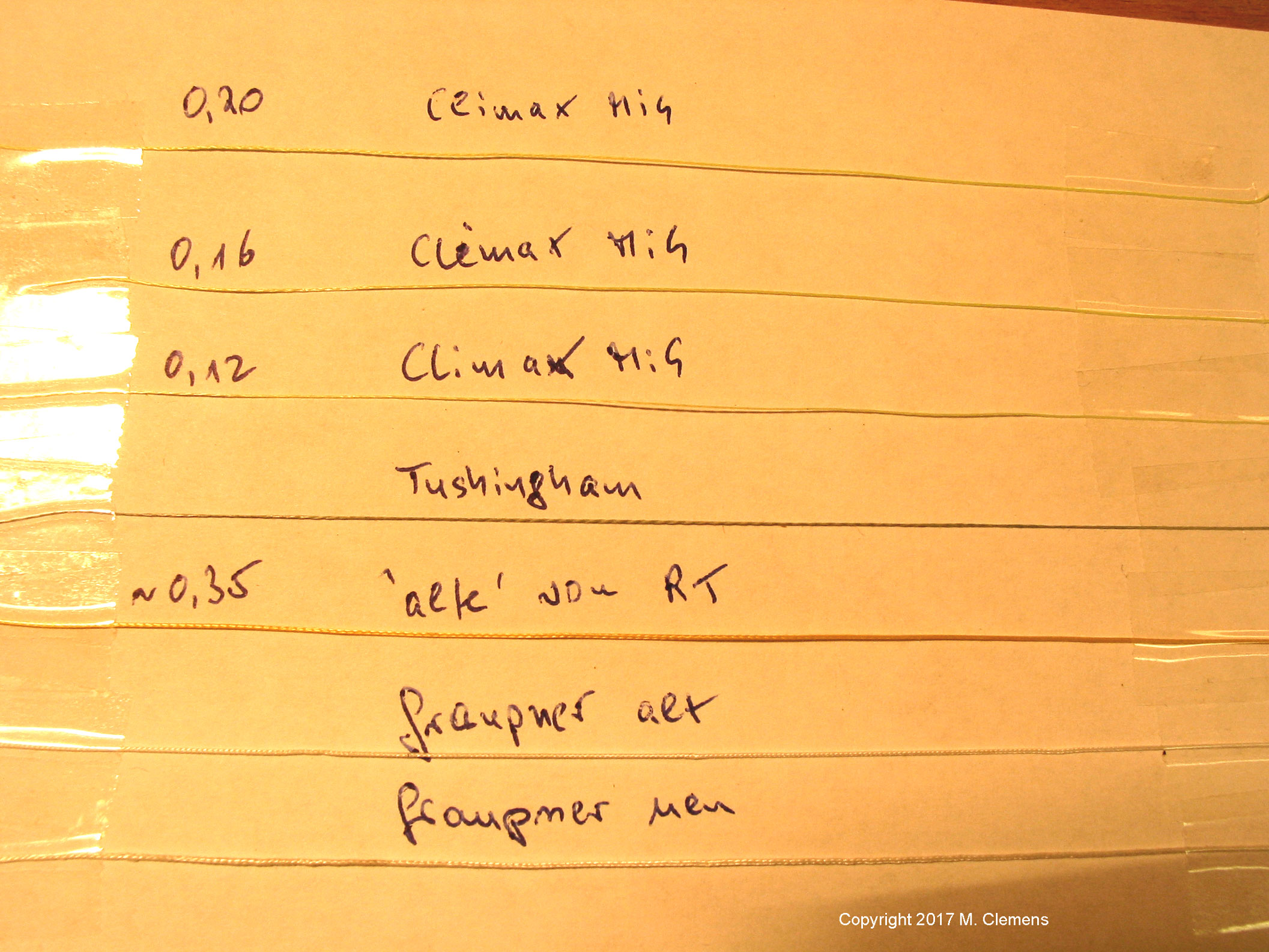

Ich glaube, ebenfalls bei den Bauberichten von Uwe und / oder Thomas ist seinerzeit das Thema „Schnüre“ abgehandelt worden. Das hat mich nun doch beschäftigt, also habe ich mal versucht, für mich so einen kleinen Vergleich zu machen. Foto dazu ist schwierig, weil es ja um recht dünne Schnüre geht, aber ich habe es mal versucht:
Man kann vielleicht die Stärke und die Beschaffenheit der Schnüre erkennen. Oben die Climax - Schnüre, darunter die grüne von Tushingham (liegt m. E. bei etwa 0,16 mm). Die gelbe ist eine alte mit ca. 0,35 mm, die ich mal vor Jahren bei Ralf Tacke bekommen habe. Darunter die Graupner Schnüre – die neue ist dicker und „widerspenstiger“ als die alte es war.
Die Climax MiG Schnüre hatte ich mir besorgt (Anglerbedarf) - und ich finde die sind ziemlich gut. Sehr fein, stark genug und wohl auch verschleißfest (das werde ich dann jetzt in den Niederlanden ausprobieren). Soweit Ersatz an den Riggs nötig war, habe ich die Climax 0,20 mm Schnur verwendet. Für die Großschot habe ich auch diese Stärke ausgewählt, für die Fockschot die 0,12 mm.

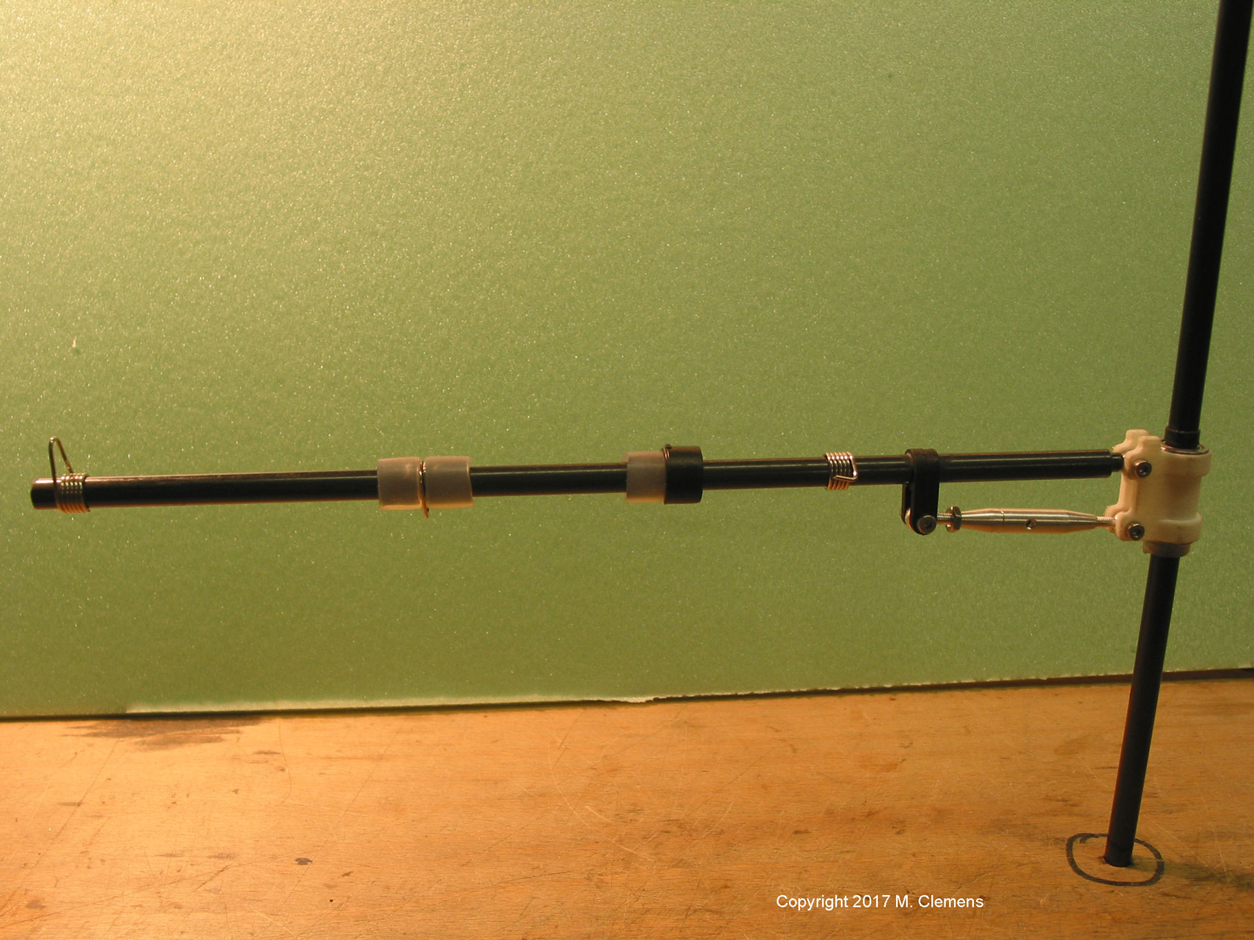

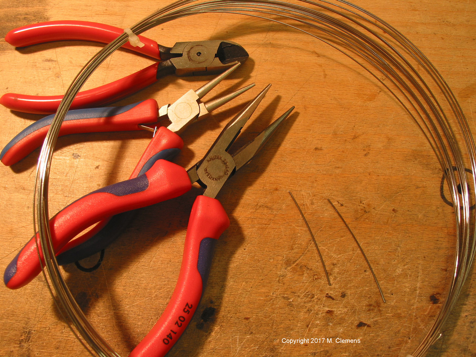

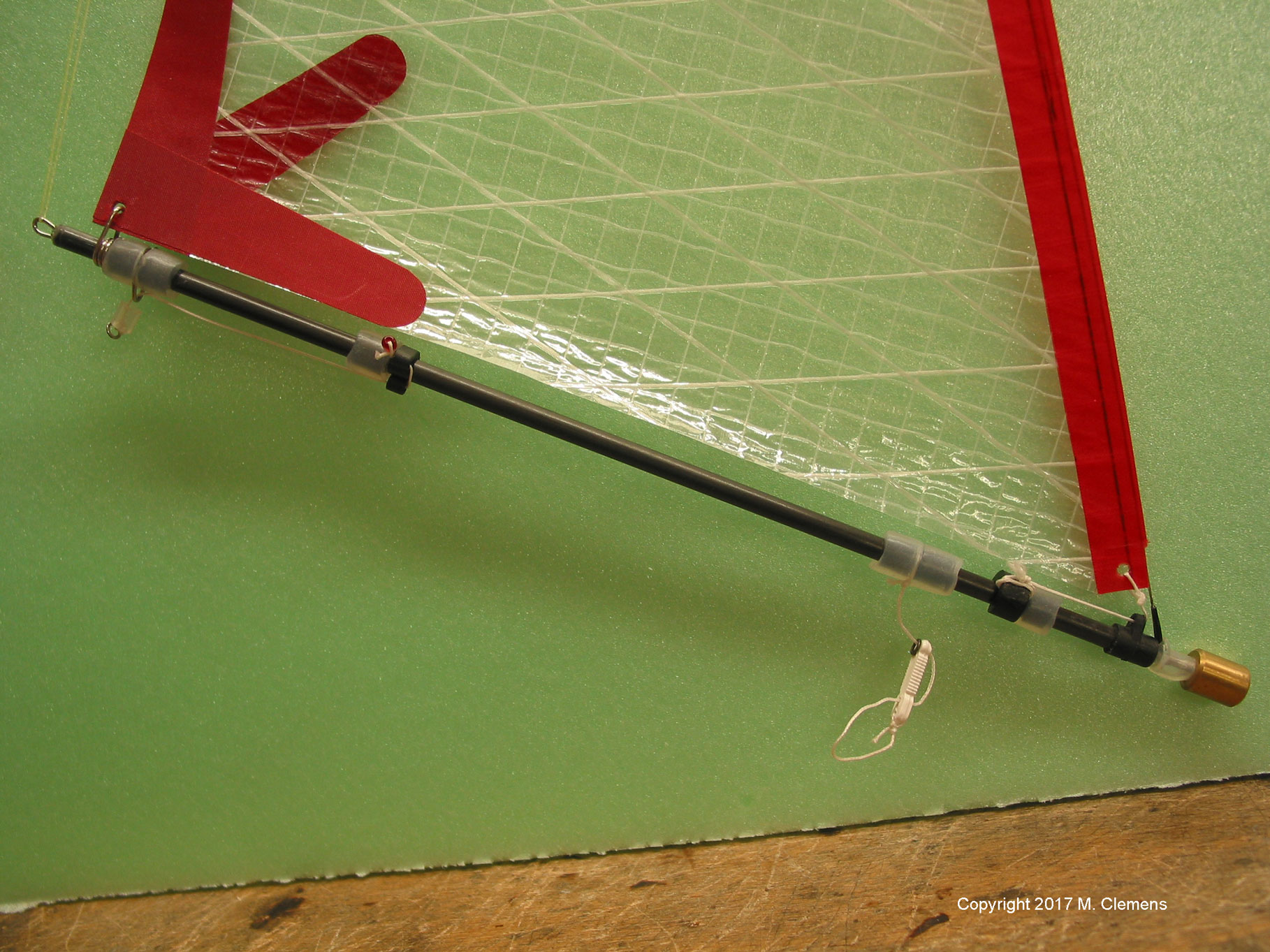

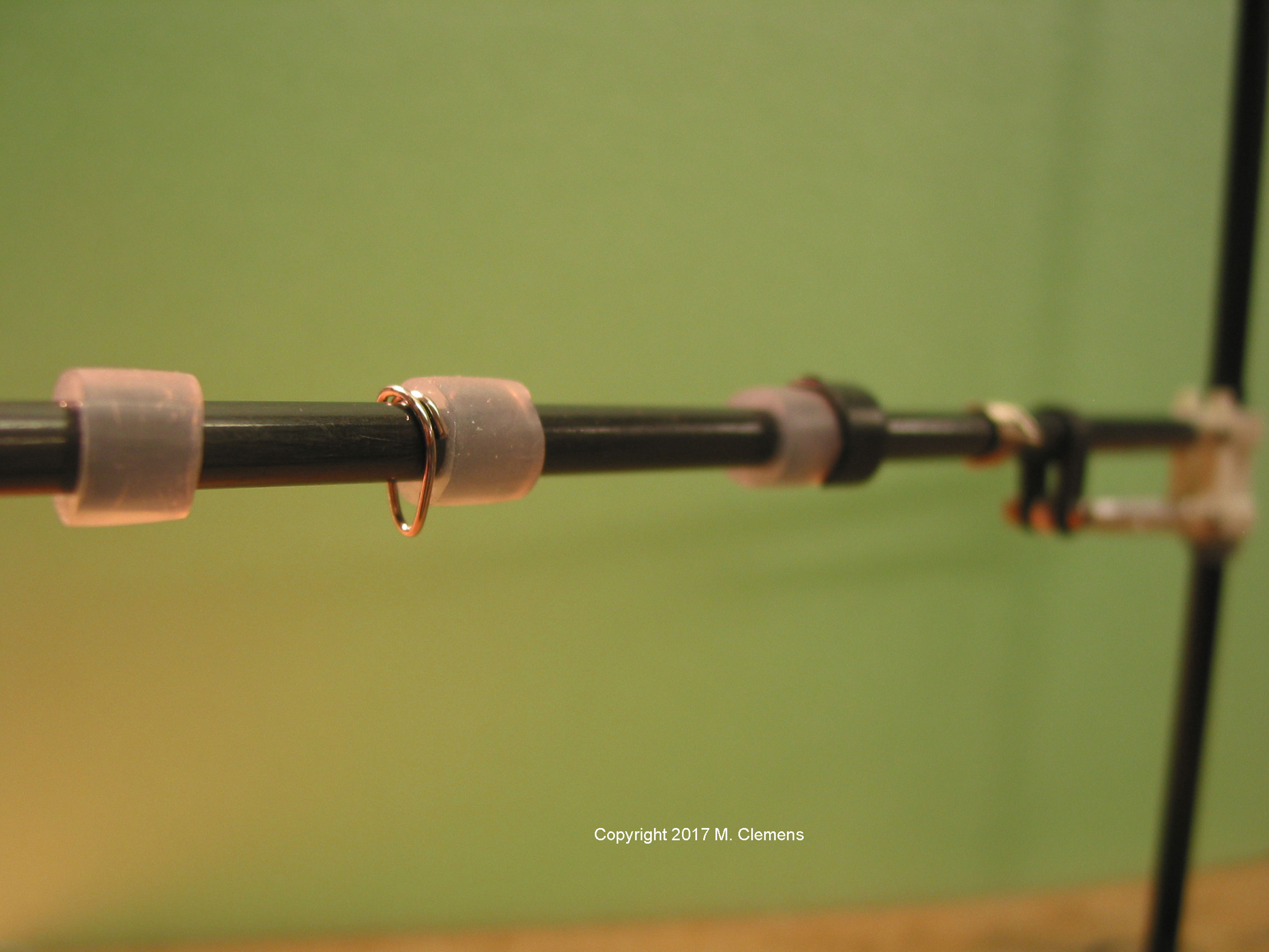

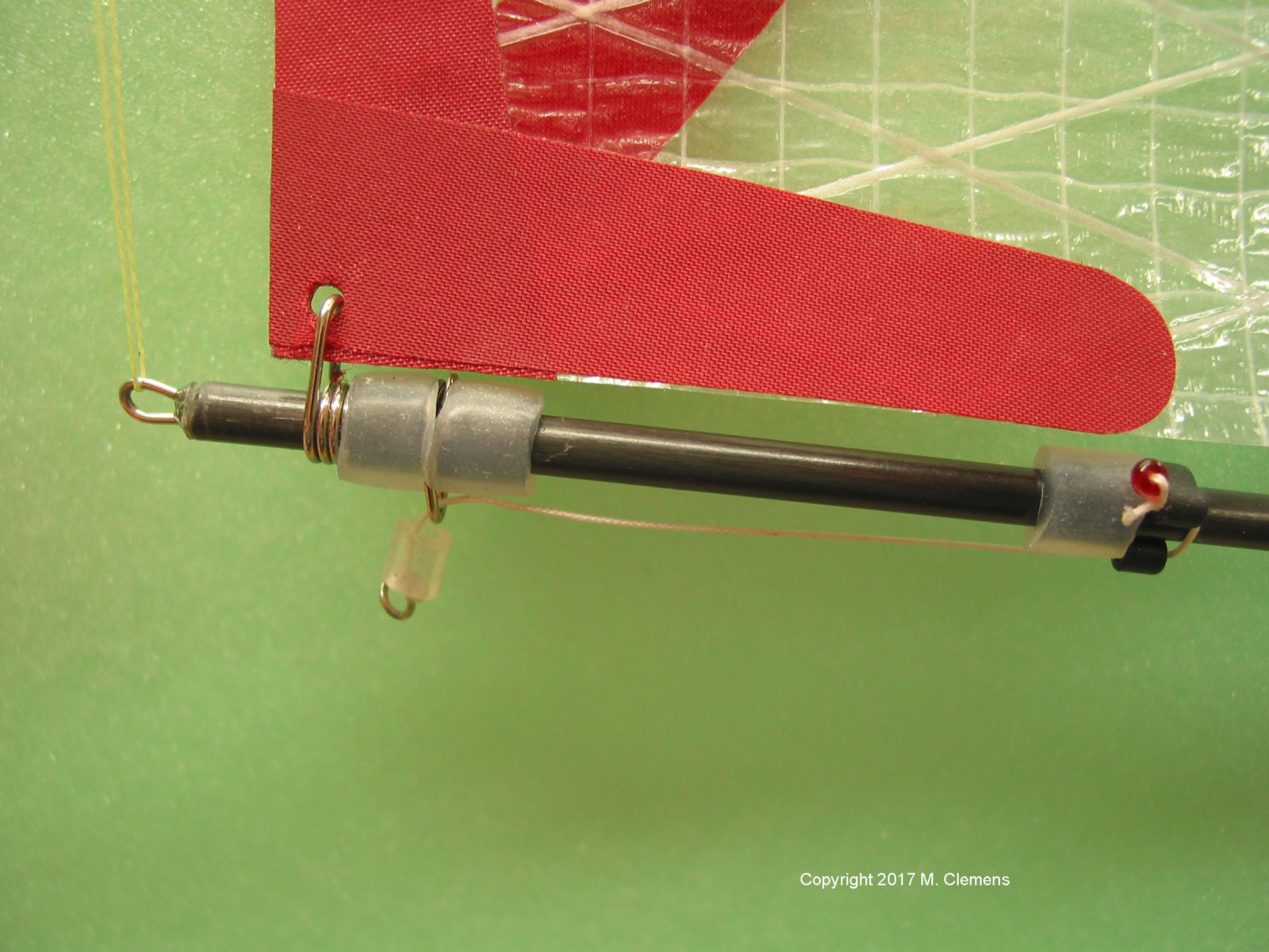

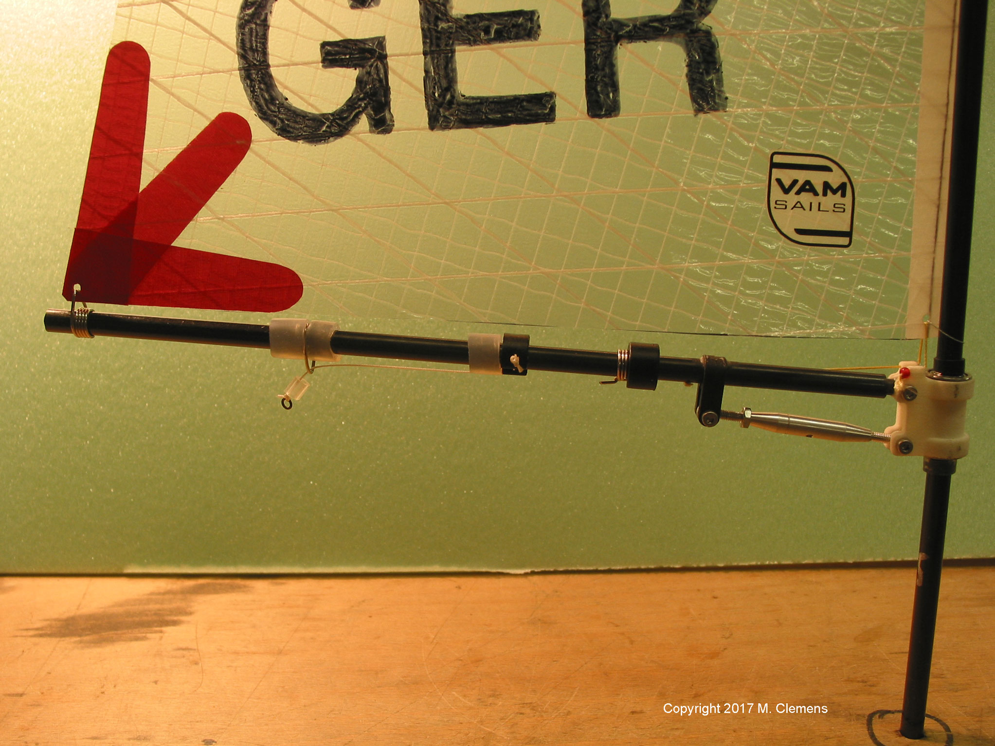

Da bei den Riggs einige Details zu erstellen / bearbeiten waren, für die ich keine Graupner - Teile mehr habe (bzw. auch nicht verwende), habe ich mal die Möglichkeiten der Bauausführung mit selbst erstellten Materialien abfotografiert. Man braucht für die Ösen usw. z. B. 0,8 mm oder 1,0 mm Niro – Draht und Zangen. Der Rest ist in den Bildern zu sehen. Die gewickelten Teile für Vorliek und Achterkanten der Segel sind noch von Ralf Tacke. Da könnte man aber auch selber etwas machen.
Die Öse für die Dirk ist im Fockbaum mit Uhu plus schnellfest verklebt. Damit klebe ich auch gerne andere Teile am Rigg. CFK Rohre verschiedenen Durchmessers ineinander verkleben geht am besten natürlich mit dünnflüssigem Sekundenkleber.

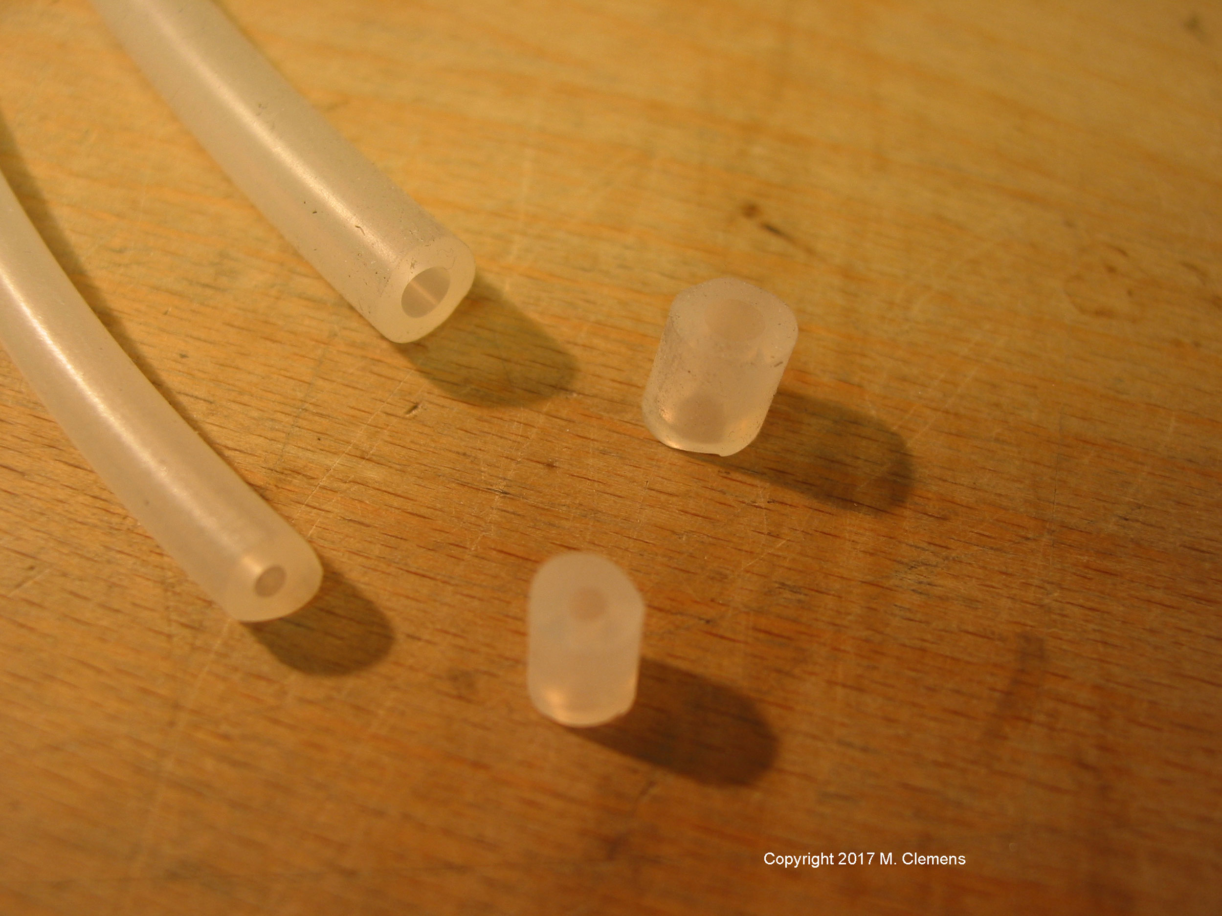

Für die Fixierung der Teile auf den Bäumen verwende ich Silikonschlauchstücke. Schlauch mit 2 mm innen/6 mm aussen Durchmesser für den Fockbaum, solchen mit 4/8 mm für den Großbaum. Das hält auch stärkste Belastungen aus. Besser jedenfalls als Clipse, obwohl soche vom Drachenladen für 4 + 6 mm auch nicht schlecht sind. Teilweise verwendet ich eine "Mischung" aus Silikonschlauch und Clips zur Fixierung.
Einige Details der Rigg – Ausführung:

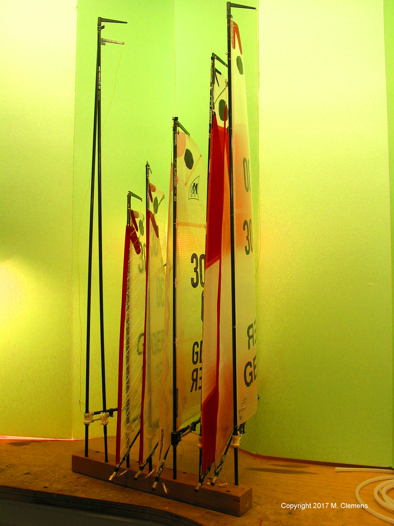

Alle Riggs sind einsatzbereit. Für die Teilnahme an internationalen Veranstaltungen sind die nötig, da dort nur der Originalkiel mit max. 420 Gramm verwendet werden darf und man also das Boot mittels Segelwechsel an die Windbedingungen anpassen muss.
Die Segel A, D und E sind von VAM aus Spanien, das B ist von Dirk Hiller, das C ist von Tushingham und der Oldie in meinem Bestand. Die beiden Masten links sind für weitere A Segel vorgesehen. Der eine aus CFK Rohr 6/4 ist für ein Standard A von Dirk Hiller vorgesehen, der andere aus SkyShark 2P bekommt ein Leichtwindsegel A von VAM.
So sieht das Boot für 2017 nun aus:
Wer genau hinsieht, wird bemerkten, das ich kein Lackierprofi bin. Ist mir halt nicht so wichtig. Für diese Farbauswahl habe ich mich entschieden, weil diese Mischung in den bisherigen Regatten nicht vorkam. So kann ich meine Kiste schneller im Pulk identifizieren - das hilft ungemein beim Steuern ...
Zum Schluß noch das Gesamtgewich des Bootes, startklar ausgerüstet mit 420 Gramm - Kiel: 837 Gramm.
Ich muss also nach dem internationalen Reglement noch mit Zusatzblei auf die vorgeschriebenen 860 Gramm Mindestgewicht "aufrunden".

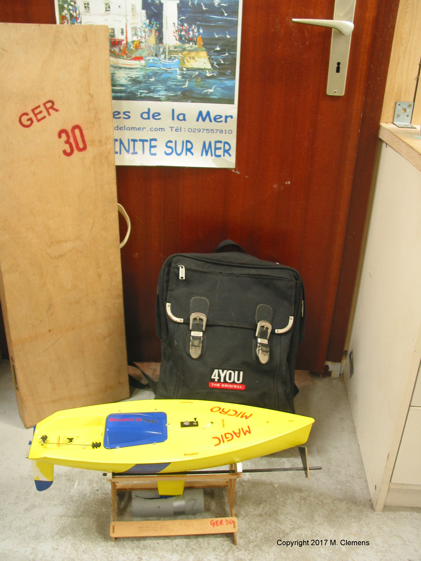

Jetzt habe ich es geschafft, Büro zu und Sachen für die Reise in die Niederlande packen.
Diese Dinge kommen mit:
Die verpackt im Rucksack, dazu Segel ergibt:
Da fehlt nur noch mein Stuhl und die Reisetasche privates.

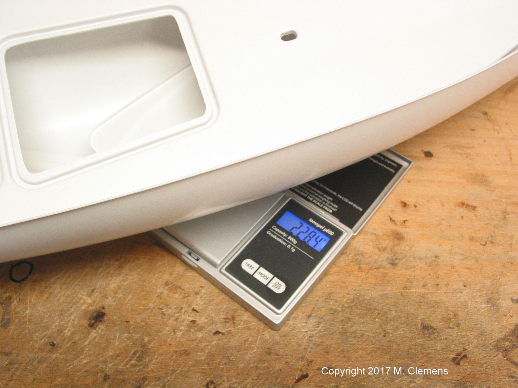

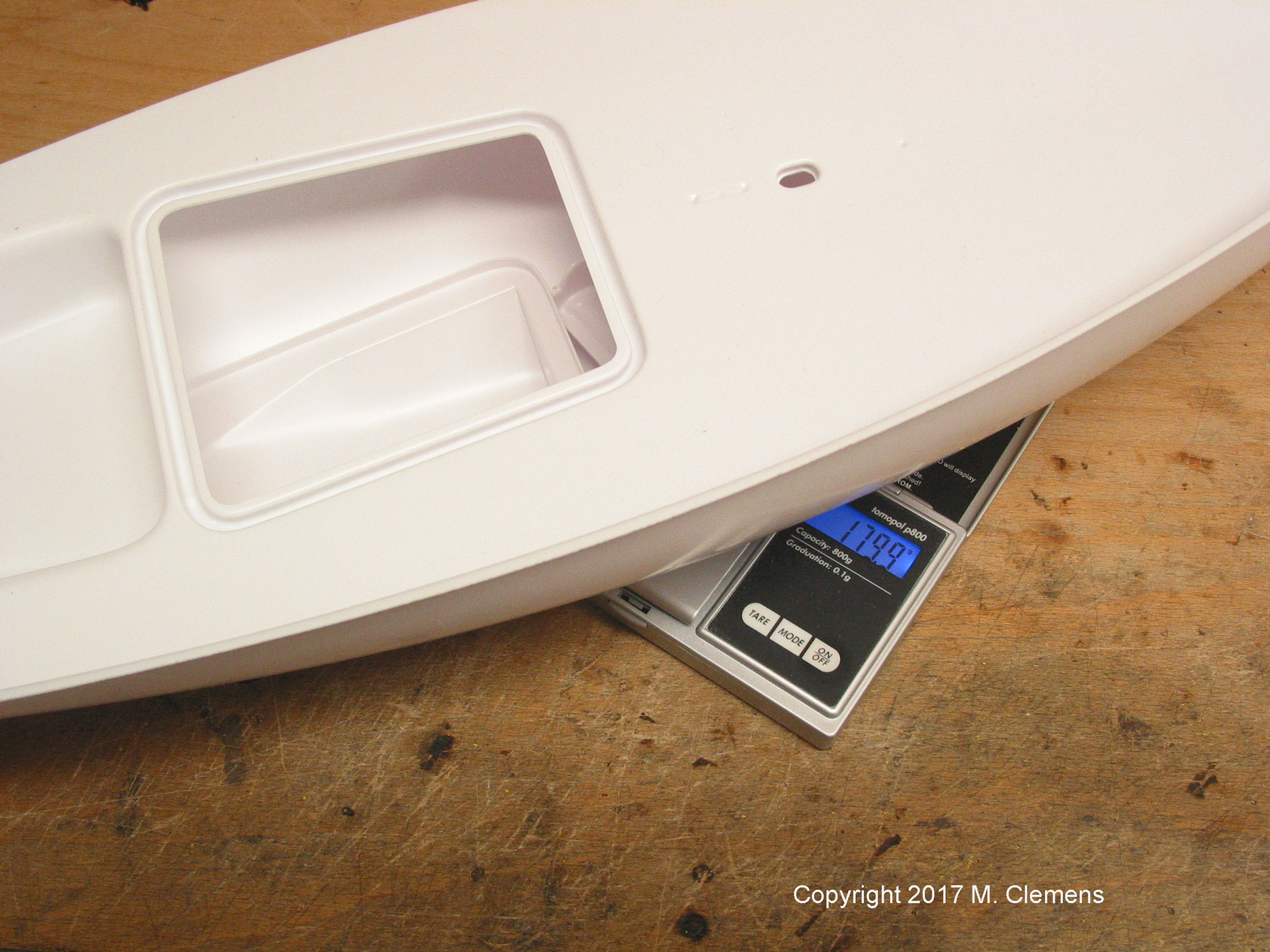

Erster Punkt: Gewicht - hier der direkte Vergleich.
Der aktuelle, neuere Teilesatz (Rumpf, Deckel, Mast-Kieltasche, Haube):
Der Teilesatz aus dem alten Bausatz (Teile wie oben):
Macht also mal direkt 48,5 Gramm weniger mit dem alten Teilesatz. Damit kann man dann so Werte wie Uwe hier gezeigt hat (376,2 Gramm ohne Kiel, aber sonst komplett) erreichen - oder bessere ... :mrgreen:

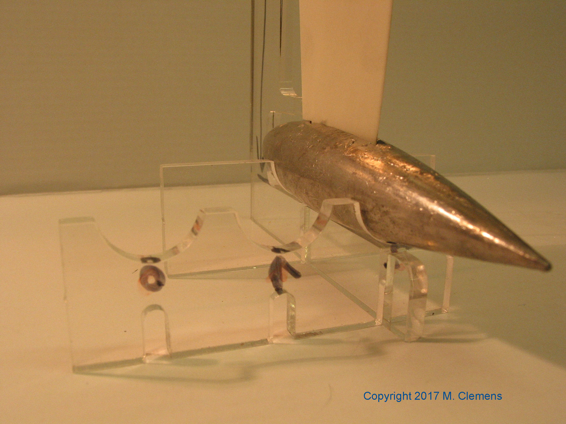

Den Aufbau dieser beiden neuen Kiele für die rMM INT habe ich dann gleich mal geprobt.

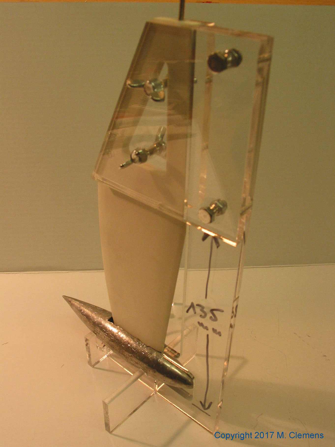

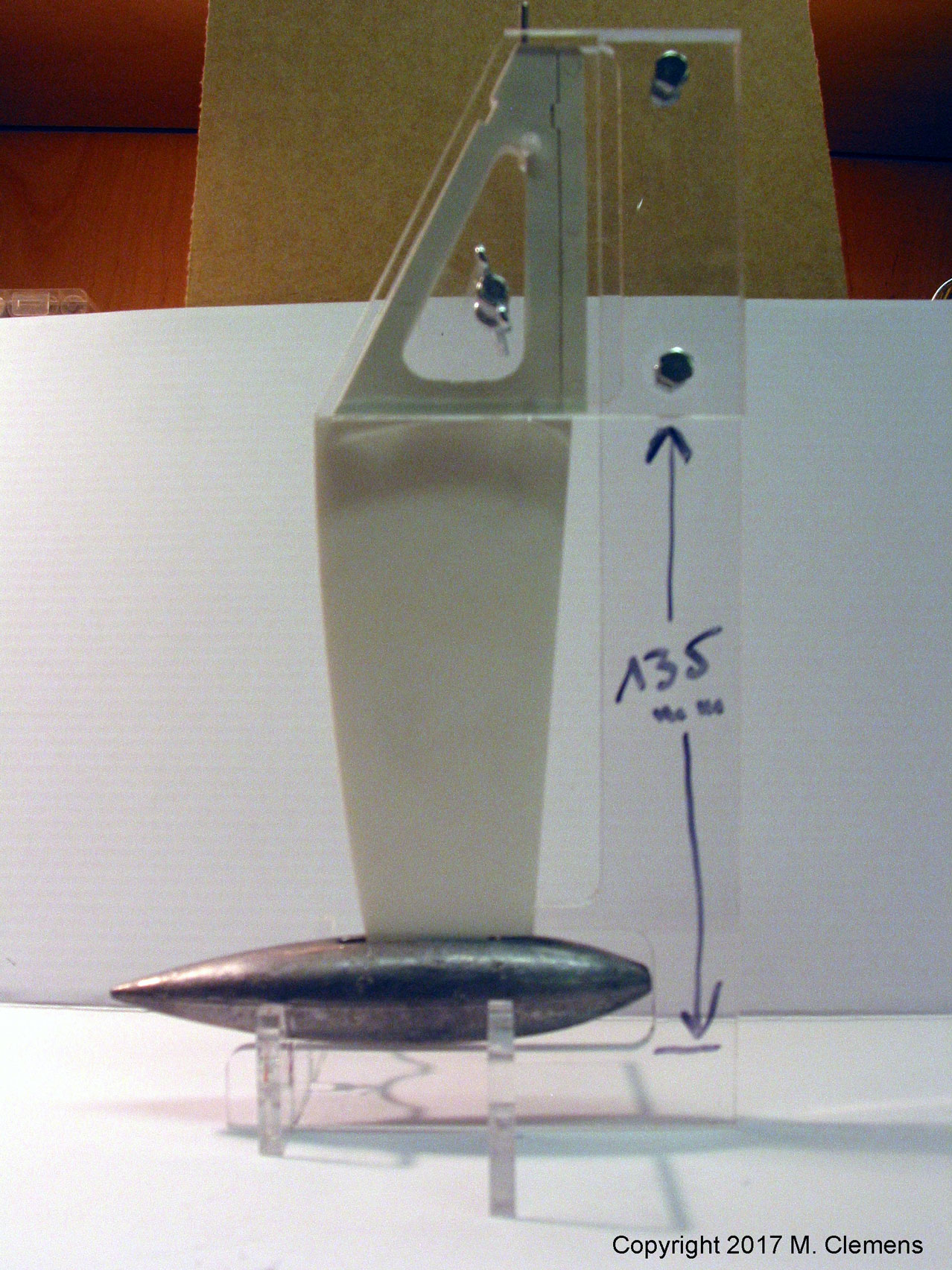

Ein tolles Hilfsmittel für den Zusammenbau von Kielflosse und Kielbombe habe ich vor vielen Jahren von Magnus Timerdal/SWE gekauft.
Damit ist es einfach, beim Zusammenbau die Vorgaben des internationalen Reglements für Kiele einzuhalten:
- Bei Verwendung der rMM Bleibombe (heute Standard) 25 mm Abstand zwischen Vorderspitze der Bleibombe und Flossenvorderkante
- Abstand Rumpfunterkante / Kielunterkante 135 mm
- leichte Neigung der Bleibombe (vorne etwas nach oben zeigend) einstellbar zwischen 0, 1 und 2 Grad - keine Vorschrift, aber eine gute Optimierung des Kieles.
Das sieht dann so aus:
Aufbau des Hilfsmittels
Untersatz für die Ausrichtung des Winkels
rMM Kielflosse mit rMM Bleibombe, 2 Grad geneigt
cMM Kielflosse mit rMM Bleibombe, auch 2 Grad geneigt:
Ich bin schon ganz zufrieden, jetzt könnte man die Teile schon verkleben - kommt aber noch.

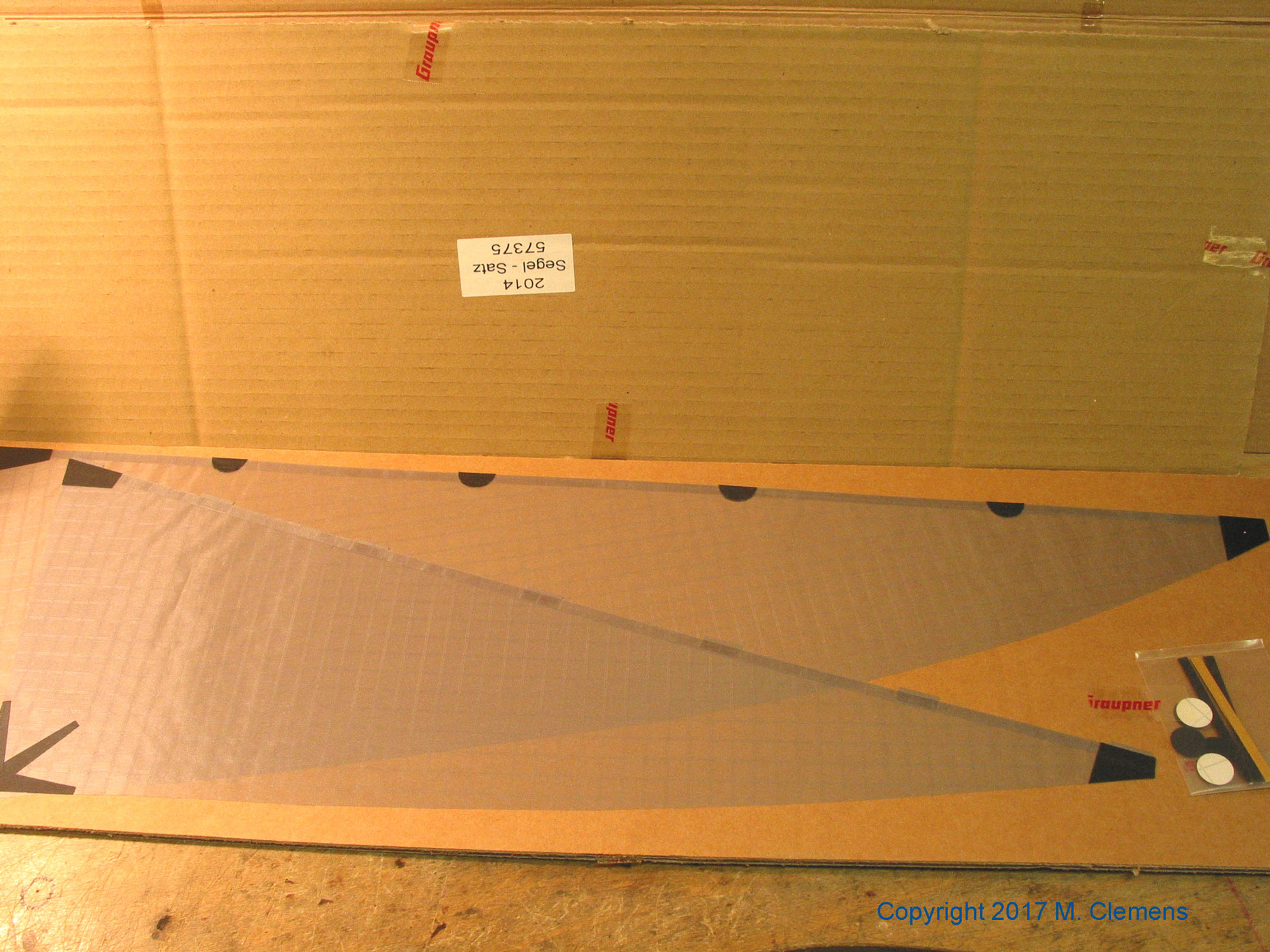

Zuletzt dann noch ein Blick auf das "alte", einbahnige Segel A der rMM.
Muss dann noch entsprechend der Vorgaben der damals wichtigen ergänzenden Bauanleitung von Thomas Dreyer hergerichtet werden.
Ich bin mal gespannt, wie es ich im Vergleich zu den mehrbahnigen Segeln so schlägt.
