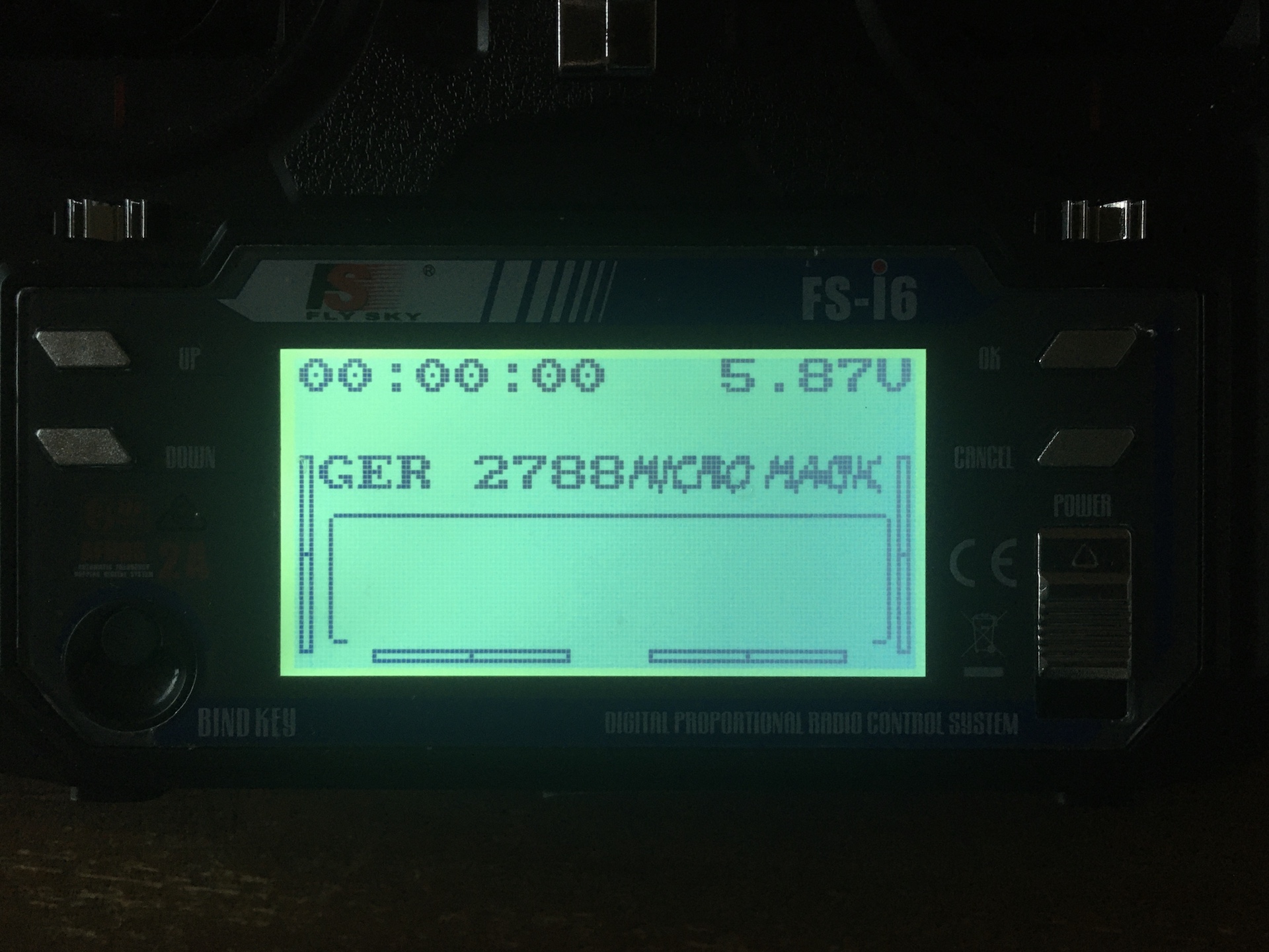

Da ich mit der Fernsteuerung jedoch kein Flugzeug fliege, habe ich die Firmware FS-i6 etwas modifiziet und das "Flugzeug-Logo" durch eine MM-Logo ersetzt:
Grundlage der Modifikation ist FlyPlus 1.7.6 mit dem zugehörigen GFXEditor.
Ganz nebenbei erhält die Funke durch die modifizierte Firmware div. neue Funktionen und bis zu 14 Kanäle, den passenden Empfänger natürlich vorausgesetzt.

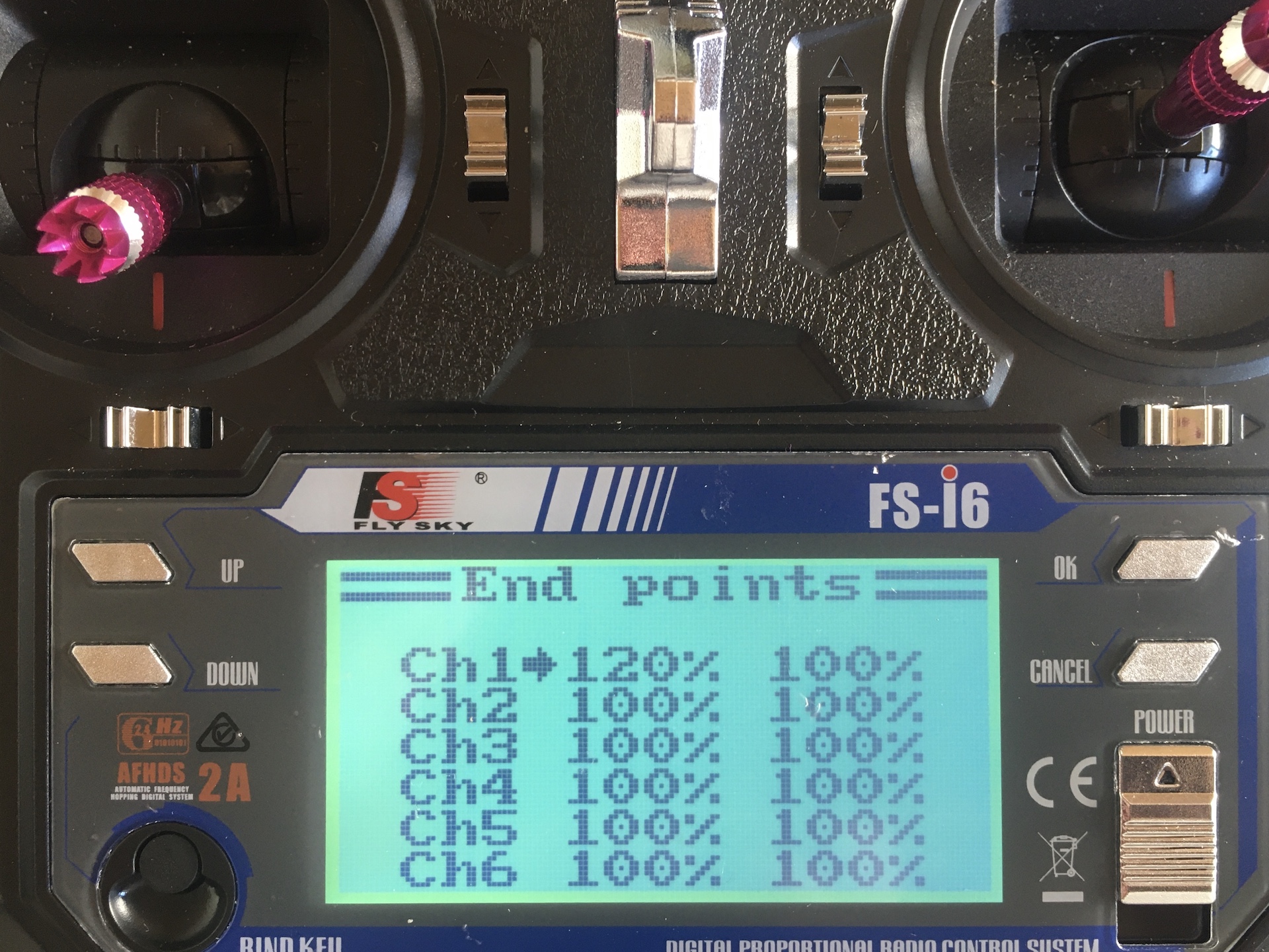

ich finde diese Fliger oder Heli-Logos auch xx bei dieser Fernbeinung, bleibt nach dem "Firmeware - Up date " die alten Funktonen erhlaten, 14 Känel sind mir egal aber das mit dem Empfänger-Akkuspannung ist echt gut und bleibt es beim Endpoint +- 20% (insgesamt 120%)?

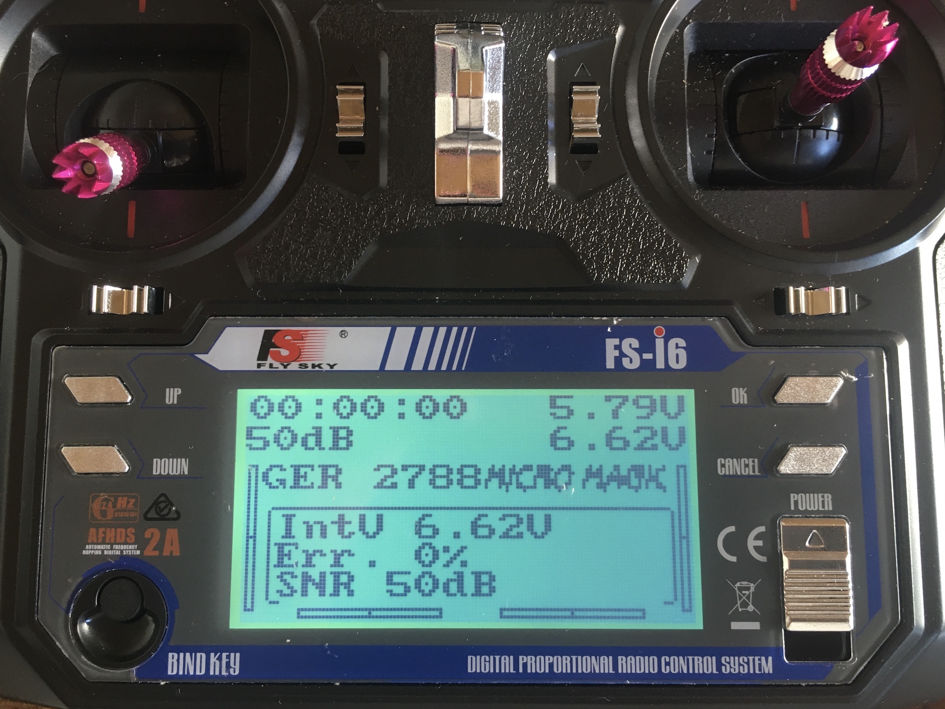

so, jetzt mal mit Empfänger und aktivierten Sensoren:
Die Endpoints und die Reversefunktionen sind natürlich weiterhin da. Mischer etc. gibt es ebenfalls!

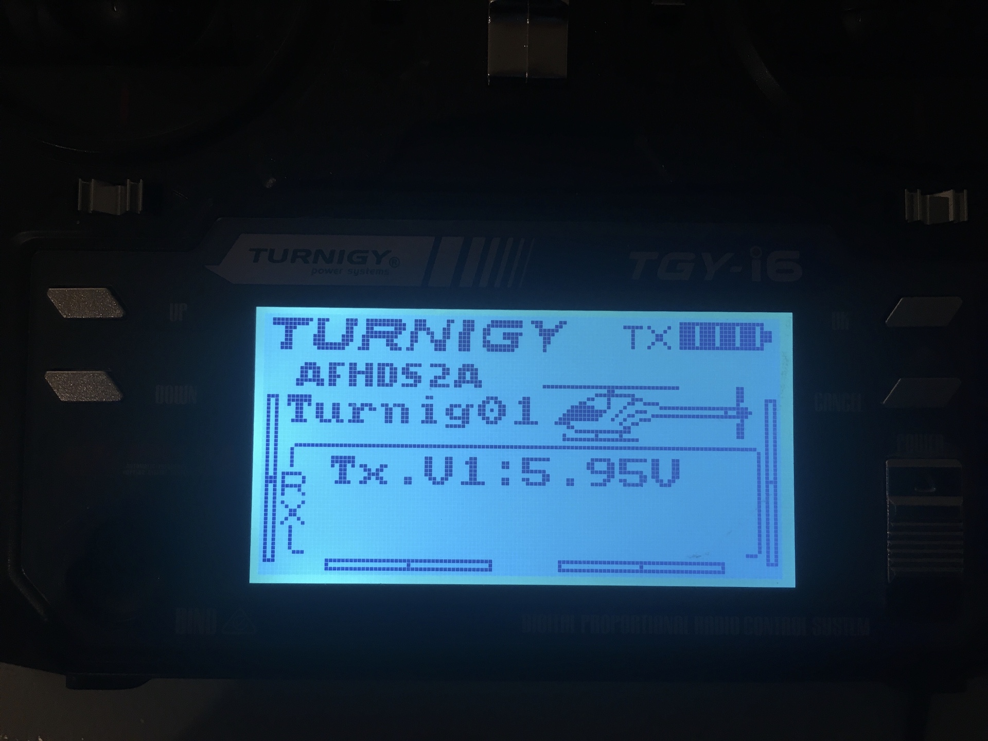

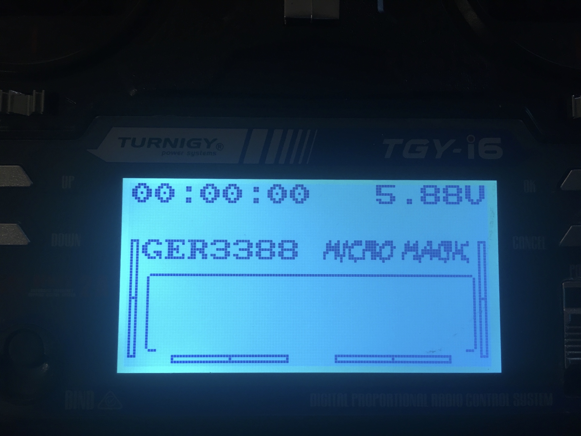

kurzer Nachtrag, da ich durch Zufall an eine Turnigy TGY-i6 Fernsteuerung gekommen bin. Die Funke soll ja nur eine umgeblendete FlySky FS-i6 sein, daher ließ sie sich auch ohne Probleme auf FlyPlus flashen. Hier das Ergebnis nun auch mit MicroMagic-Logo:
Ich gehe davon aus, dass das dann auch mit der Reely HT-6 von Conrad Electronic möglich sein sollte.
Wenn mir mal eine in die Hände fällt, werde ich berichten.
