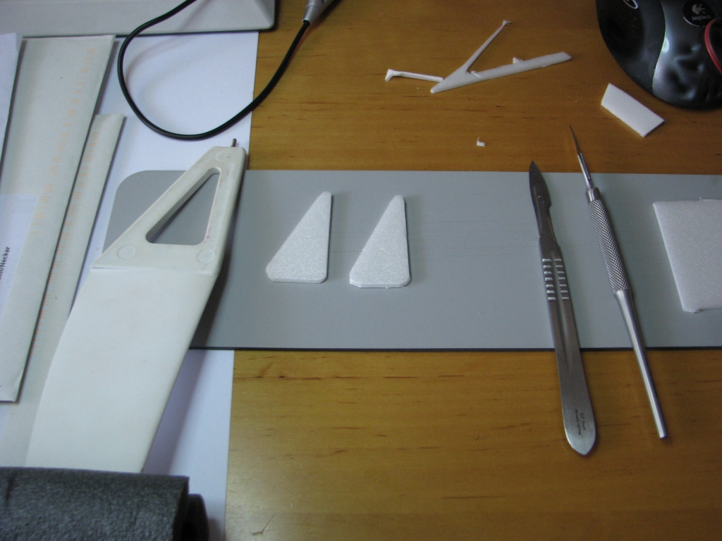

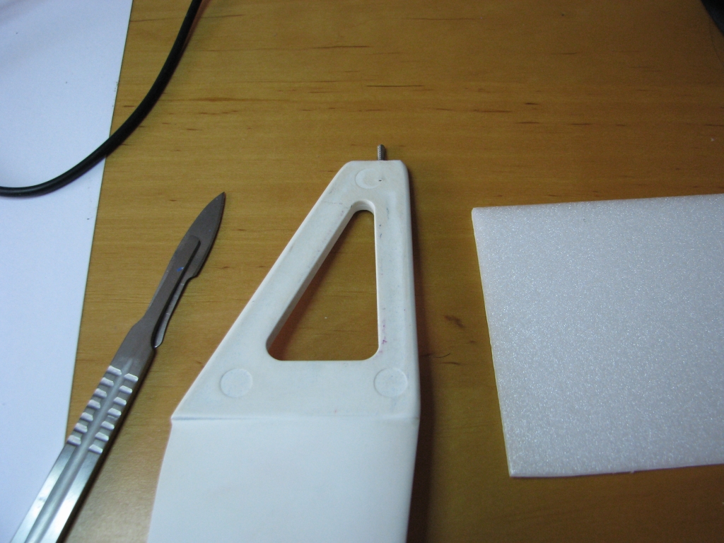

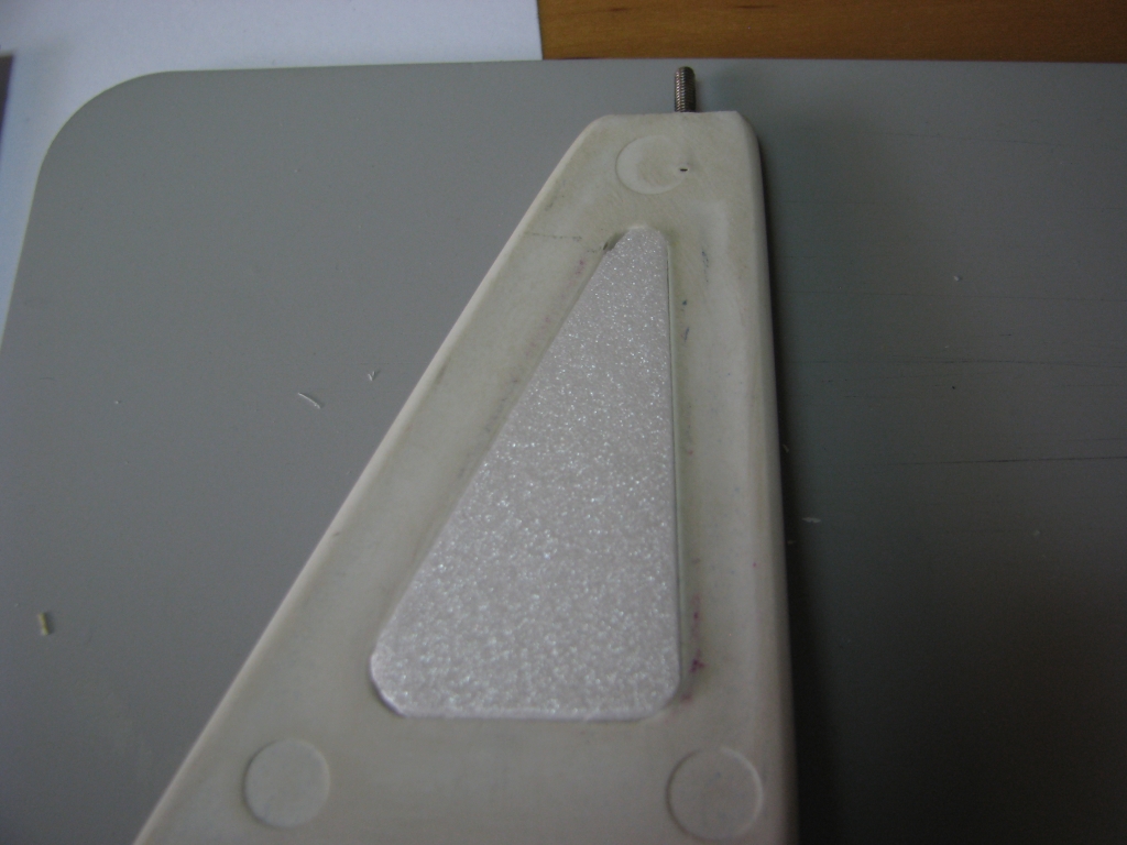

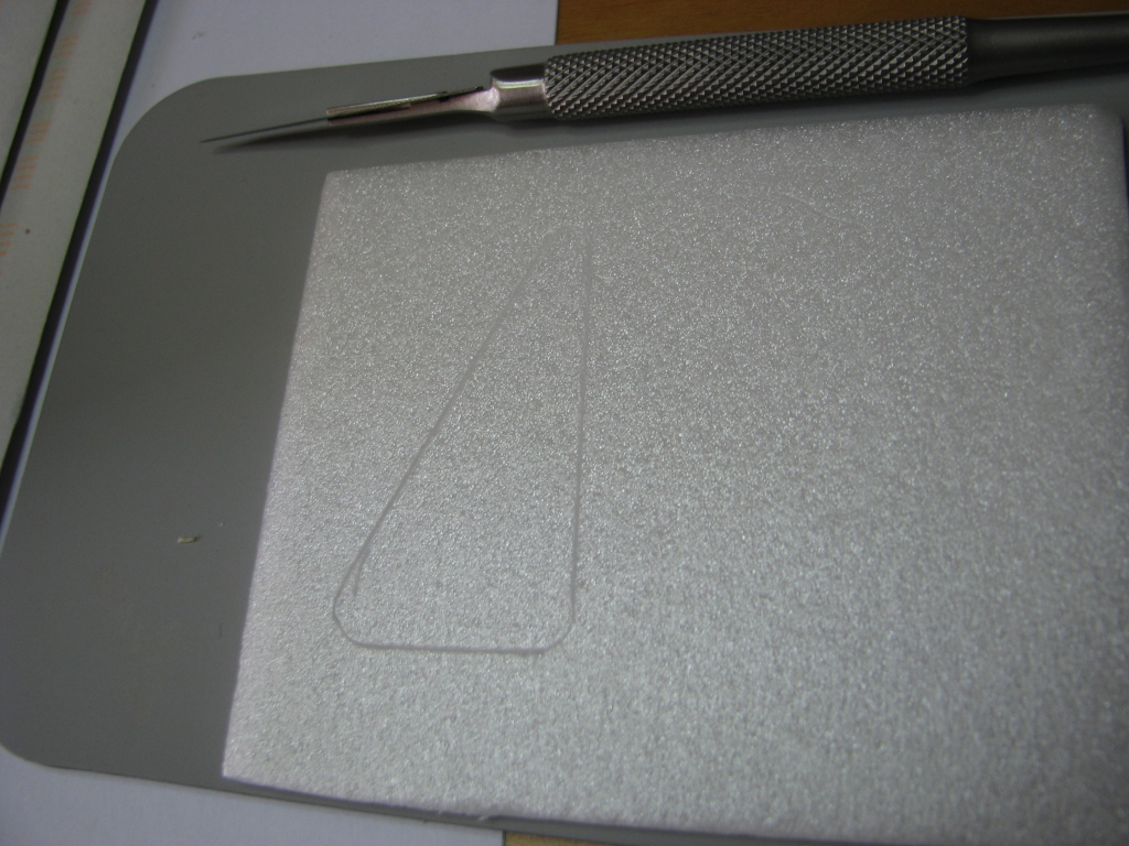

Moin mitnander,
der Standard-Kiel der MM hat ja eine dreieckige Aussparung im Rumpfbereich.
Bekanntlich läuft diese mit der Zeit voll Wasser und dieses muss wiederum als Ballast mit transportiert werden.
Füllt man diese Aussparung irgendwie aus, hat das zwei Vorteile: a) weniger Gewicht, b) zusätzlicher Auftrieb.
Auf Anregung von Axel Becker hab ich mal etwas recherchiert nach leichtem Material, mit dem man diese Aussparung verschließen kann.
Als (auch) Modellflieger fällt einem da eigentlich sofort Depron ein. Im Gegensatz zu Styropor ist das Zeug wasserfest und dazu noch viel feinporiger.
Hier mal ein Link zu einem Beispiel:
http://farbenwiegand.einkaufheimservice ... d-3104.htm
Dieser ist allerdings nur als Beispiel für viele andere gedacht.
Bei den kleinen Mengen, die wir benötigen geht ihr besser erstmal zum Farbenhändler oder Maler um die Ecke und besorgt euch ein Reststück :-)
Meistens haben die allerdings nur 3mm vorrätig. Dann entweder detwas zusammenpressen oder abschleifen.
Das Schleifen schadet nicht, weil bei Depron im Gegensatz zu Styro die Poren geschlossen sind. Wer's ganz sicher machen will, kann ja
dünn mit Acrylfarbe drüber gehen.
Die gezeigten Skalpelle kann ich nur empfehlen. Gibt's im Netz für kleines Geld und mit Klingen für jeden Zweck.
Ein paar selbst erklärende Beispielbilder:
