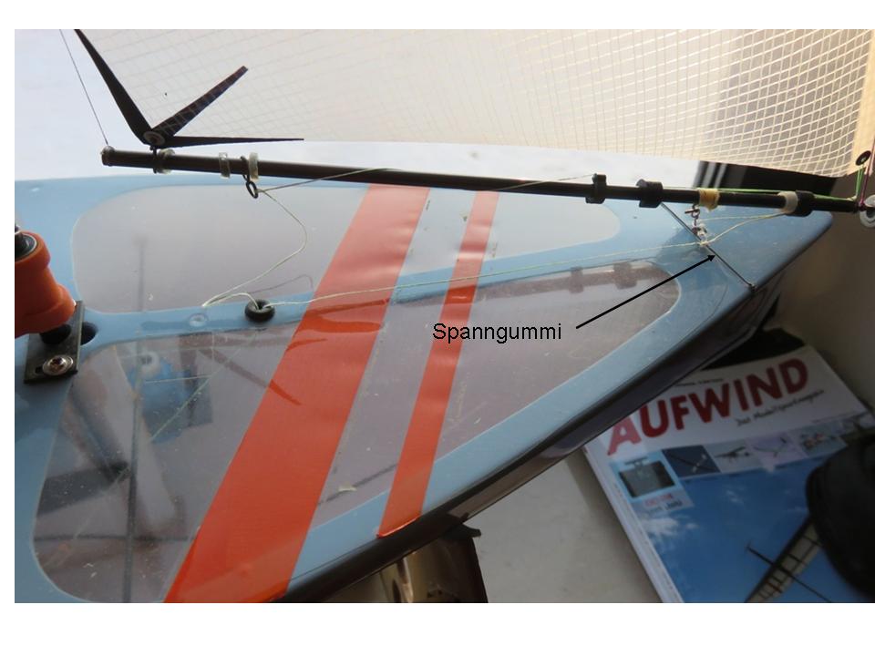

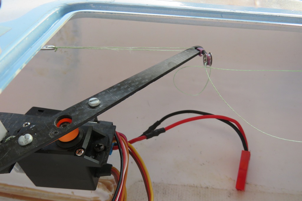

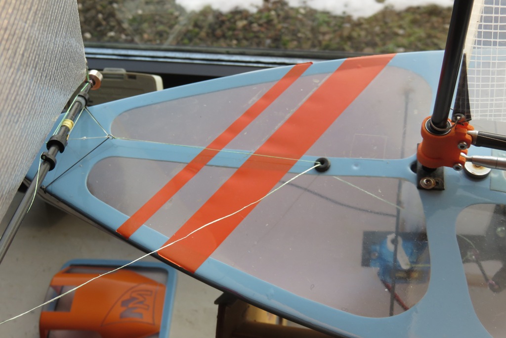

Die von Martin beschriebene Methode des "Focköffners" wird meines Wissens von mindestens 2 deutschen MM Tüftlern verwendet.
Da ich einer davon bin, habe ich dir mal ein paar Bilder hoch geladen.
Stefan MM 468
