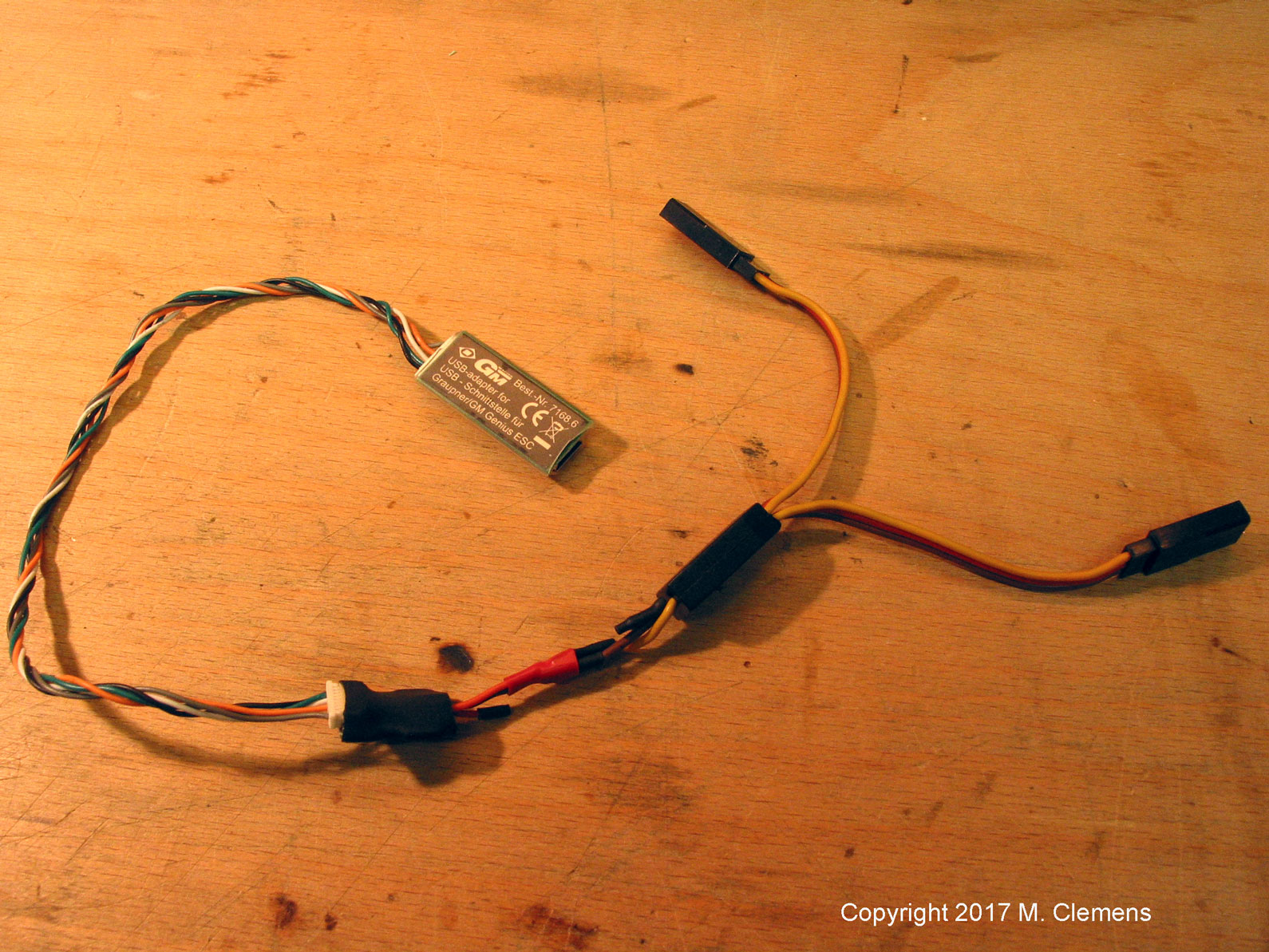

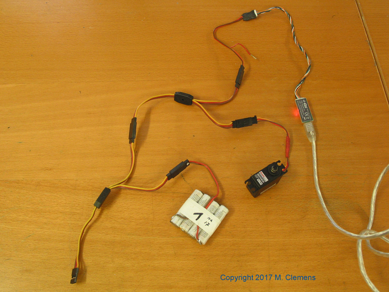

So sieht die Anordnung dann zusammengesteckt aus:
Das sind die beiden Kabel 6466.s (links unten) und 7168.6 (rechts)

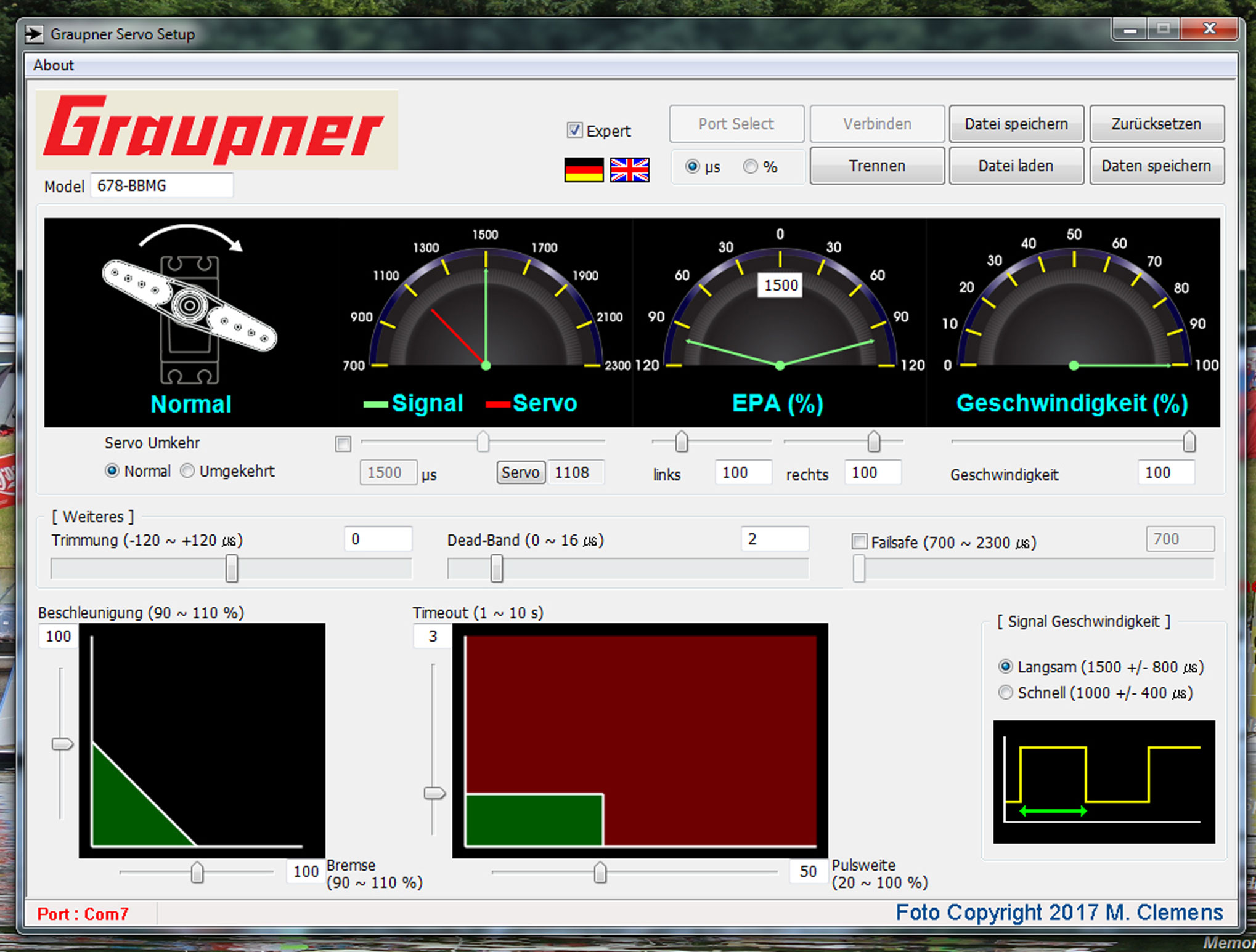

Programm (hier unter W 7 64 Bit in Betrieb)
Anzeige ist DES 678 Werkseinstellungen
Die hinsichtlich Überlastungsschutz relevante Regelgröße ist Timeout (Dauer des Stellversuchs) und Pulsweite (Restkraft nach Runterregeln).
Bei meinen programmierten Servos 1 Sekunde und 20%.

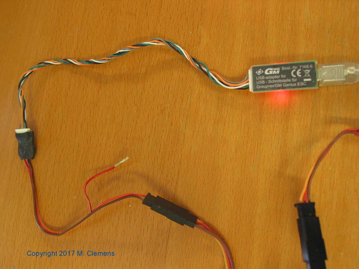

Man kann natürlich auch zum Lötkoben greifen und sich das etwas schicker machen:
Graupner bietet inzwischen mit dem neueren Adapter S8363 ( 6,39 € UVP) auch eine bessere Lösung an, die nicht so einen "Kabelverhau" produziert, wie hier oben gezeigt und die Gesamtkosten senkt.

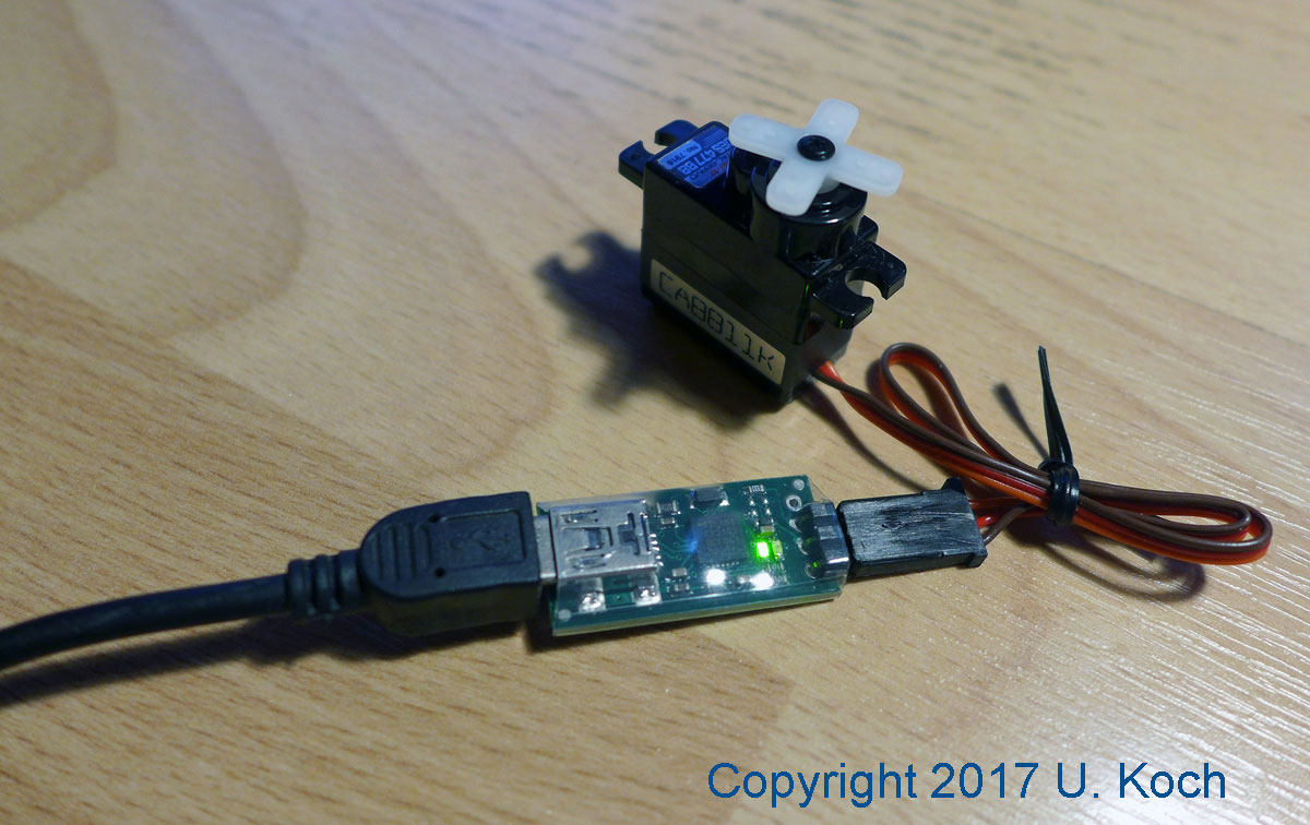

Uwe hat an anderer Stelle ( hier) eine Lösung mit dem Adapter HP-AT-PRGUSB von Hyperion gezeigt. Der ist eine Alternative und er wird mit dem Silabs-Treiber CP210 für die USB Schnittstelle auch von der Graupner - Software erkannt. Allerdings sollte man sich da wohl auch ein passendes Y-Kabel anfertigen.
Seine Lösung ist natürlich sehr attraktiv, da einfach:
