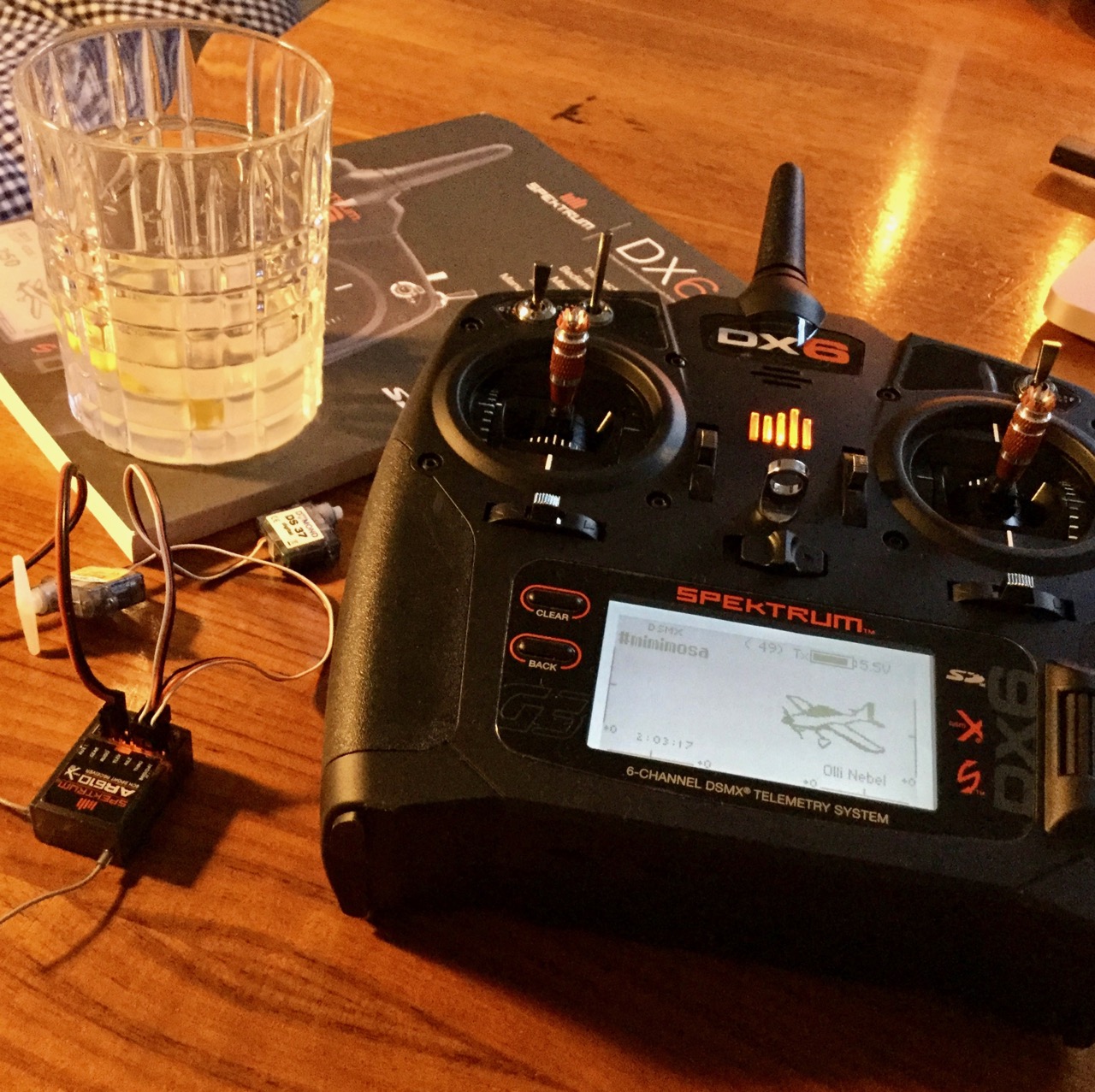

Unboxing (nein - ich habe kein Video gemacht): Alles easy. Liegen da 4 AA Batterien bei. Toll - da freue ich mich! Ich lege aber trotzdem lieber meine eneloop AA Akkus ein. Mit denen habe ich sehr gute Erfahrungen gemacht. Seit zwei Stunden spiele ich mit dem Gerät nun herum und die Akkus waren nicht ganz voll - seit 10 Minuten spricht nun der Sender mit mir: "... transmitter... low battery!!! ...". Naja - ich habe ja Ladekabel für alle möglichen Steckkontakte. Eines wird schon passen. Ladebuchse gesucht. Keine gefunden. Internet befragt. Keine Ladebuchse! Akkus einzeln herausnehmen und irgendwie laden. Offen gestanden: Das ist nicht gut! Aber sie liegt sehr gut in der Hand.
Anderes Thema: Schotsteuerung! Ich bin es gewohnt, die Schot links und vertikal zu steuern. Einstellung softwareseitig auf Mode 2 per Menü... easy! Aber der linke Hebel ist mechanisch auf +/- 90% begrenzt ("Throttle"). Denke mir: Das ist für Flieger bestimmt irgendwie gut. Die Anleitung liefert auch sehr schnell eine Lösung: Mechanischer Umbau. Dauert 10 Minuten und funktioniert einwandfrei auf 100% (klar kann man softwareseitig alles einstellen aber ich wollte eben auch mechanisch die 100% Hebelweg für 100% Schotweg). Kein Problem für mich. Sie liegt immer noch gut in der Hand!
Ausprobieren Telemetrie: Ich erinnere mich an das Verkaufsgespräch bei der Apotheke mit C: Können Sender und Empfänger "Telemetrie"?. Antwort: "Ja!". Erneute Frage: Brauche ich ein Zusatzmodul, um die Empfängerspannung am Sender anzuzeigen? Antwort: "Nein, da liegt ein AR610 Empfänger dabei, der kann seine Spannung ohne weitere Komponenten an den Sender übertragen!". Ich: "Gekauft".
Naja - jetzt habe ich das Handbuch komplett gelesen, das Internet durch, eine halbe Flasche Grauburgunder getrunken - aber der Sender zeigt mir keineswegs irgendeine Empfängerspannung an. Ich befürchte, das geht mit diesem Empfänger gar nicht!
HIER wäre Hilfe angebracht: Hat jemand eine DX6 und einen AR610 (ohne das Modul "TM....") und kann seine Empfängerspannung am Sender sehen? Dann gebe ich ein Bier aus, denn mir ist das nicht gelungen. Aber sie liegt gut in der Hand!
Zu guter letzt, bevor ich jetzt ins Bett gehe: Bei 25% Gas (oder 1/4 Segel auf) piept das Ding einmal. Bei jedem Durchgang. Und auch hier haben weder Anleitung noch Internet eine Lösung für mich. Sie liegt total gut in der Hand aber das nervt. Hat jemand einen Tipp für mich?
Jetzt gehe ich erst einmal ins Bett und freue mich auf Morgen!

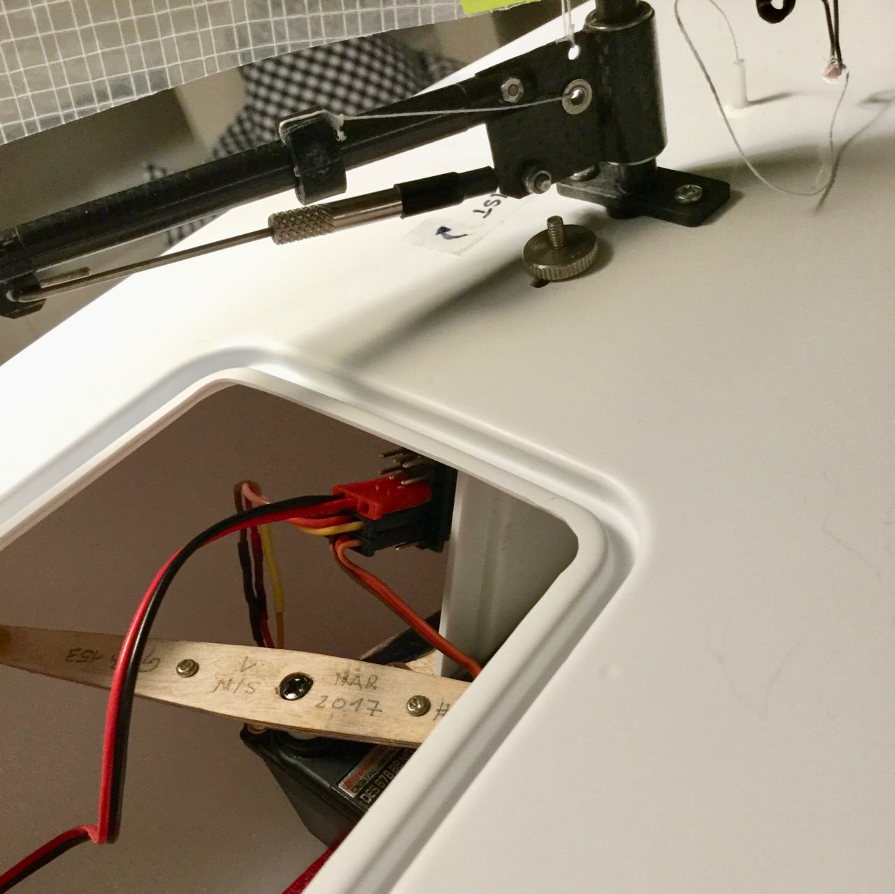

Bei allen Spektrum Empfängern, die ich bis jetzt gesehen habe, stehen die Kontakte senkrecht auf der Hauptplatine und wären für mich ohne Adapter nicht erreichbar (okay - kein echtes Problem). Also: Adapter bauen!
Was ich noch nicht verstehe: Bei der Graupner HOTT hat man einen kleinen Empfänger (z.B. GR 12), der wiegt ohne Gehäuse 5g und kann alles: Telemetrie ohne Zusatzmodule, braucht keine Satelliten oder Antennenverstärker, der macht einfach alles selbst.
Bei Spektrum scheint man gleich mehrere Gerätschaften ins Boot bauen zu müssen, um die gleichen Funktionen realisieren zu können. Das ist zusätzliches Gewicht - und ich sehe den zusätzlichen Nutzen dabei (noch) nicht.

wie ich schon schrieb: den Satelliten von dem AR6600T kannst du einfach weglassen. Aber du hast Recht: das System Spektrum und die Telemetrie ist wirklich noch nicht so der Hit. Deshalb bevorzuge ich den AR400 mit etwas über 5 Gramm Gewicht und Probleme konnte ich noch nicht feststellen. Ja, die RX-Spannung im Display ist nett aber was ist wenn diese nicht schleichend sondern abrupt einbricht? Spannung ist nicht Kapazität: es gibt Akkutypen die halten sehr lange Zeit ihre Spannung und plötzlich ist Schicht im Schacht! Daher der Hinweis gestern zu dem Akkutester. Bislang haben wir unsere 800er NiMH gegen Mittag getauscht und alles war gut: von 10:00 bis 12:00 und von 13:00 bis 15:00 Uhr passte es meistens mit den zwei Sätzen. Der 850er LiFe war am Mittwoch nach etwas mehr als 2 Stunden noch nicht ganz zur Hälfte leer gelutscht.
