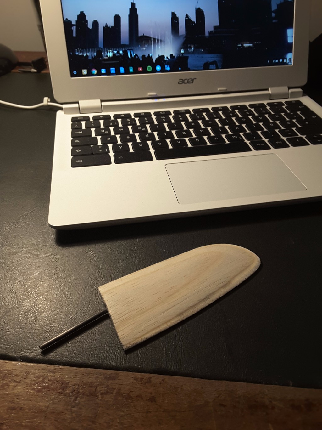

Aber Immerhin habe ich mein Ruderblatt jetzt schon mal in Balsa-Epoxy Bauweise mit Ruderachse aus 3 mm CFK-Stab im Rohbau fertig bekommen:
Ohne finale Oberfläche bis jetzt bei 6g. Ist ein Classic-Ruder, das im Original immerhin 19g auf die Waage bringt.

deine 6 Gramm fürs Ruder sind wirklich super! Das hört sich sehr gut an obwohl ich dem gezogenen 3mm Carbonstab als Ruderachse in Sachen Scherfestigkeit nicht so recht trauen mag. Mein Schaum-Epoxyruder mit Titanachse dagegen wiegt mit Lack stolze 9 Gramm.

wenn ihr von Leichtbauprojekt schreibt und legt dann Ruder mit 6g vor dann ist das schon ne Liga, ich hab mich bis dato über 15g bei meinem Racing-ruder gefreut.

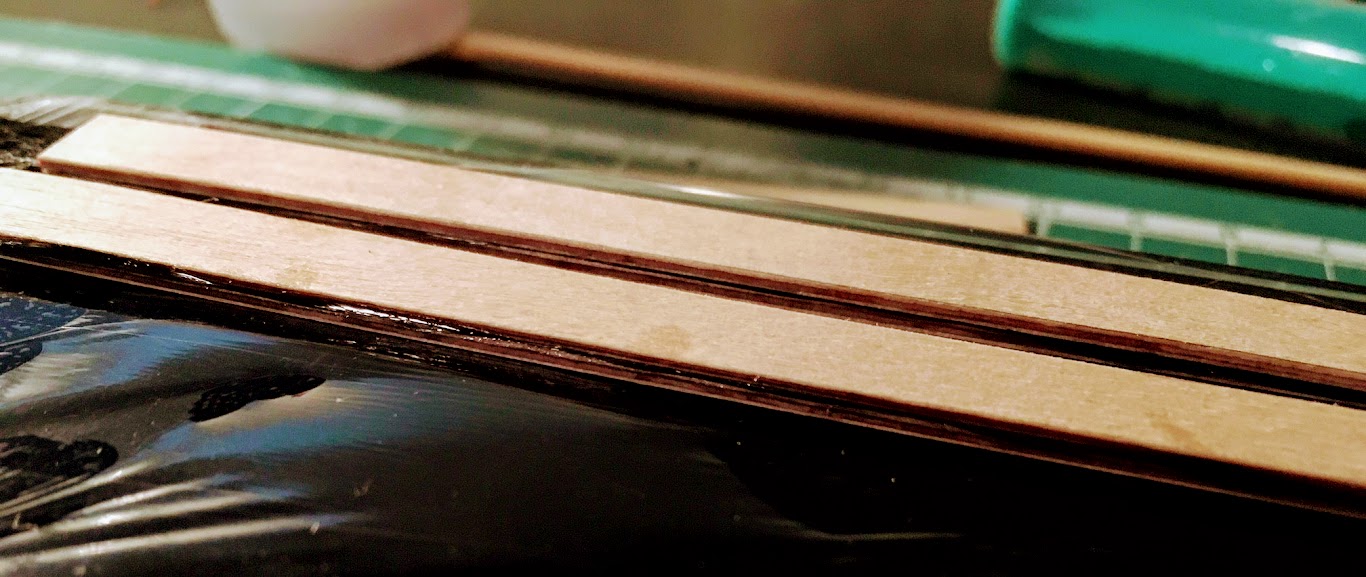

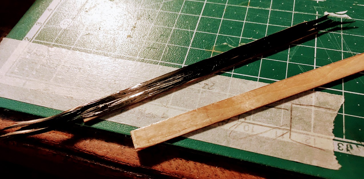

Heute habe ich mich mit etwas neuem Baumaterial beschäftigt. Ausgangspunkt dafür waren Ralfs Bedenken (altes Forum), einen Graupner DES 488 BB MG als Segelservo einzusetzen. Also habe ich mich konservativ umentschieden und bin auf einen DES 678 BB MG umgestiegen. Da der doch eine ganz andere Größe hat, muss natürlich ein neues Servo-Brett her und dafür habe ich mal mit einem Sandwich-Material aus 0,8 mm Flugzeugsperrholz und Kohle Rovingen experimentiert. Hier zunächst zwei Streifen Sperrholz, einer schon mit Epoxy beschichtet und Roving aufgelegt:

Und hier das verpresste Ergebnis:
Sandwich 2.JPG (167.72 KiB) 15354 mal betrachtet
Trocknet noch - bin gespannt auf die Festigkeit.

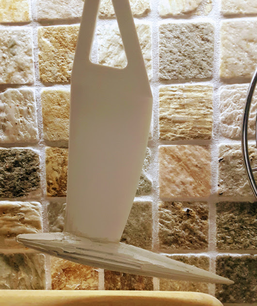

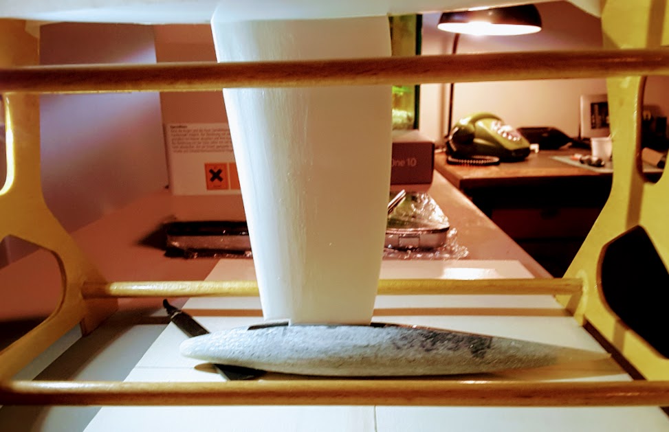

Dann habe ich das wunderbare Kielgewicht, das ich beim letzten GMMC gewonnen habe, mal mit einer Classic Kielflosse in Verbindung gebracht. Ich habe leider den Namen des Seglers vergessen, der den hergestellt hat. An dieser Stelle aber noch einmal meinen herzlichen Dank.
Die "offene Ecke" fülle ich noch mit meinem großartigen Expoy Spachtel wenn es soweit ist. Aber man sieht an der Ecke schön, wie viel ein asymmetrisches (nicht kreisförmig im Querschnitt) Kielgewicht schwerpunktmäßig doch ausmacht - das hätte ich nicht gedacht.

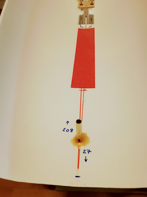

Und dann habe ich zu guter Letzt doch auch noch Schiss gekriegt, ob ein Kohlerohr als Ruderkoker langfristig haltbar genug ist und mich für das Messingröhrchen aus Ralfs Wundertüte entschieden:

Das Röhrchen hat einen Innendurchmesser von 3,05 mm, ist also zusammen mit dem orig. Ruder sehr spielfrei und sollte gelegentlich nachgefettet werden.
Olli, es sieht so aus, als ob durch den flachen Anhang vielleicht etwas wenig Fleisch zum Verkleben übrig bleibt. Ich habe in einem ähnlichen Fall die Flosse nach unten mit zwei kleinen Schräubchen verlängert. Das gibt dann zusammen mit ein paar Längsritzen im Blei eine formschlüssige Verbindung, die kaum noch zu lösen ist.

zu Deinem Sandwich, ist zwar ne tolle Sache, aber ich nehme ne Carbonplatte mit 1mm, daraus mach ich auch die Grundplatte für die Servo´s, den Arm für die Schoten auf dem Segelservo, Spannten für das Deck usw., übrigens direkt das Gewinde reingeschnitten und du brauchst keine Mutter :)
Ich lasse nur einen Rahmen mit 1-2mm stehen der Rest wird raus gesägt, aber bitte mit Mundschutz, der Staub ist wie alle Glasfaserplatte nicht´s gutes für unsere Lunge.
Die bearbeiteten Kanten mit Sekundenkleber versiegeln und schon quillt nicht´s mehr auf :)

Es geht im Moment nur langsam voran. Mit meinem Sandwich bin ich sehr zufrieden. Carbon als Innenlage ist schon sehr gut bei stauchenden und biegenden Belastungen allerdings tordiert das Sandwich noch recht leicht. Daher habe ich für das Servobrett (Segelservo) einfach eine Außenlage Rovinge aufgebracht. Damit wird es richtig steif und bleibt noch extrem leicht (Servobrett Segelservo um 2-3g).
Den Kiel habe ich verspachtelt und die Schwerpunktlage entspricht exakt meinen Erwartungen:

@Ralf: Hatte ich auch erst überlegt aber ich habe noch ca. 6mm Überlappung. Die habe ich sehr tief auf beiden Materialien quer geritzt und mit dünnflüssigem Epoxy "vergossen". Ist im wahrsten Sinne des Wortes "bombenfest".
