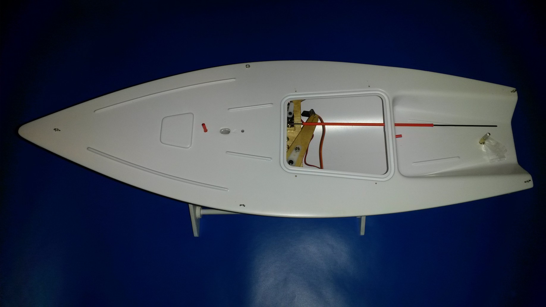

Sooo,
der Rumpf und das Deck sind ohne nennenswerte Schäden zusammen.
Da ich jetzt mein einziges 6 mm CFK Mastrohr auf (laut Bauzeichnung) 840 mm ab längen möchte,
möchte ich mich noch mal vergewissern, ob das stimmt :?:

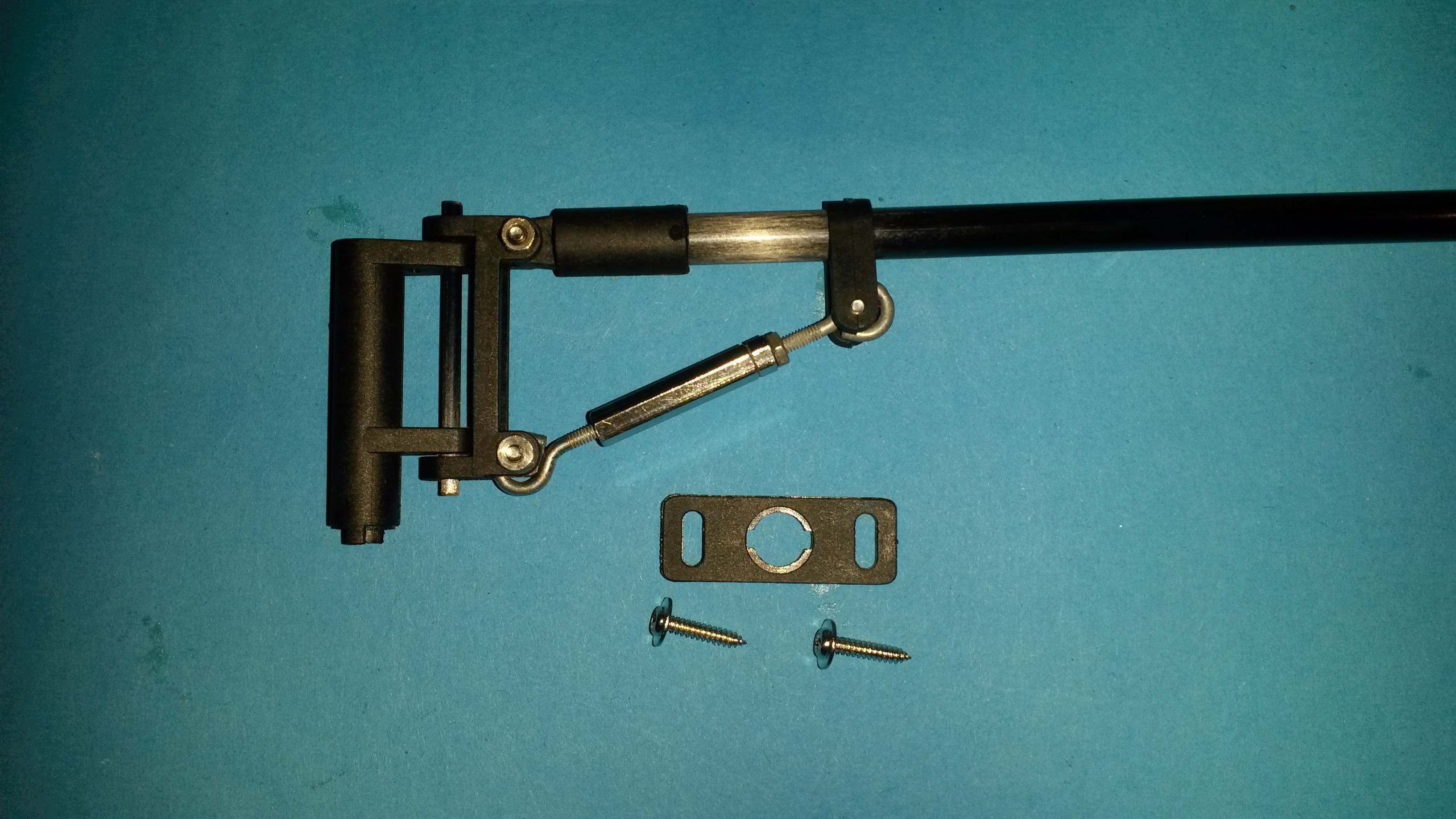

gestern Abend habe ich mal in meinen Kisten und Schachteln gestöbert.
Aus den gefundenen Teilen wurde ein Großbaum Beschlag erstellt.
großbaum beschlag.jpg (1.15 MiB) 5645 mal betrachtet

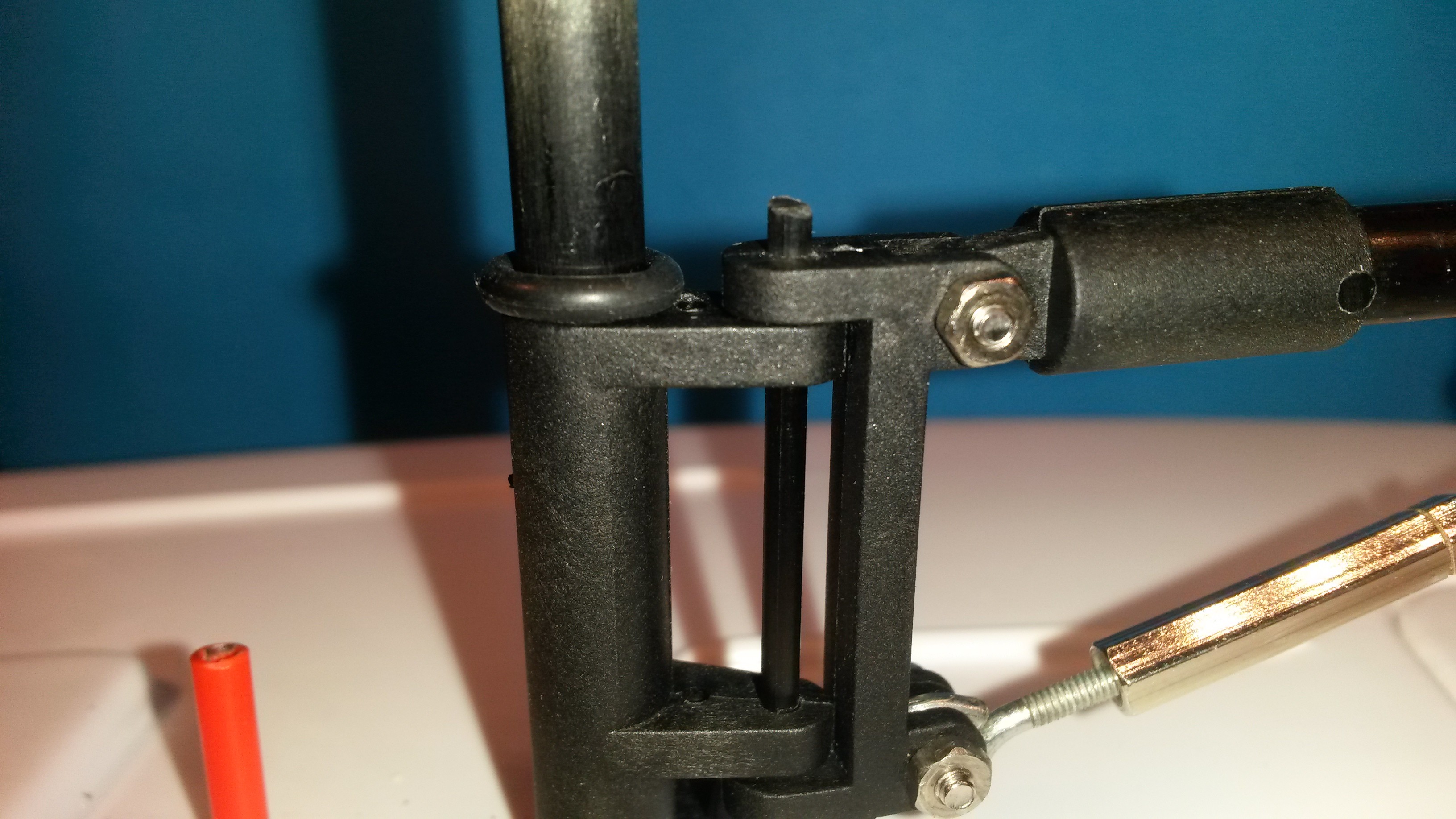

Mir sind die beiden Zapfen mit Vertellplatte,die das Mast verdrehen verhindern sollen, aufgefallen.
1998 hätten wir an der Wakenitz ,uns über so ein Detail gefreut.
Ich musste schmunzeln ;)
Wird der Beschlag an den Mast/Baum Rohren mit Sekundenkleber verklebt?
Beiträge: 671
It depends ...wie der Schwabe sagen würde.
Wenn Du das hochrutschen mit einem aufgeklebte Ring oder einem Tesawickel stoppst,
kannst Du später das Rigg wieder auseinandernehmen.
War für mich schon mal nützlich bei einem Flugurlaub ;)

Moin Udo,
ich habe Deinen Hinweis gleich mal ,mit einem O-Ring,umgesetzt.

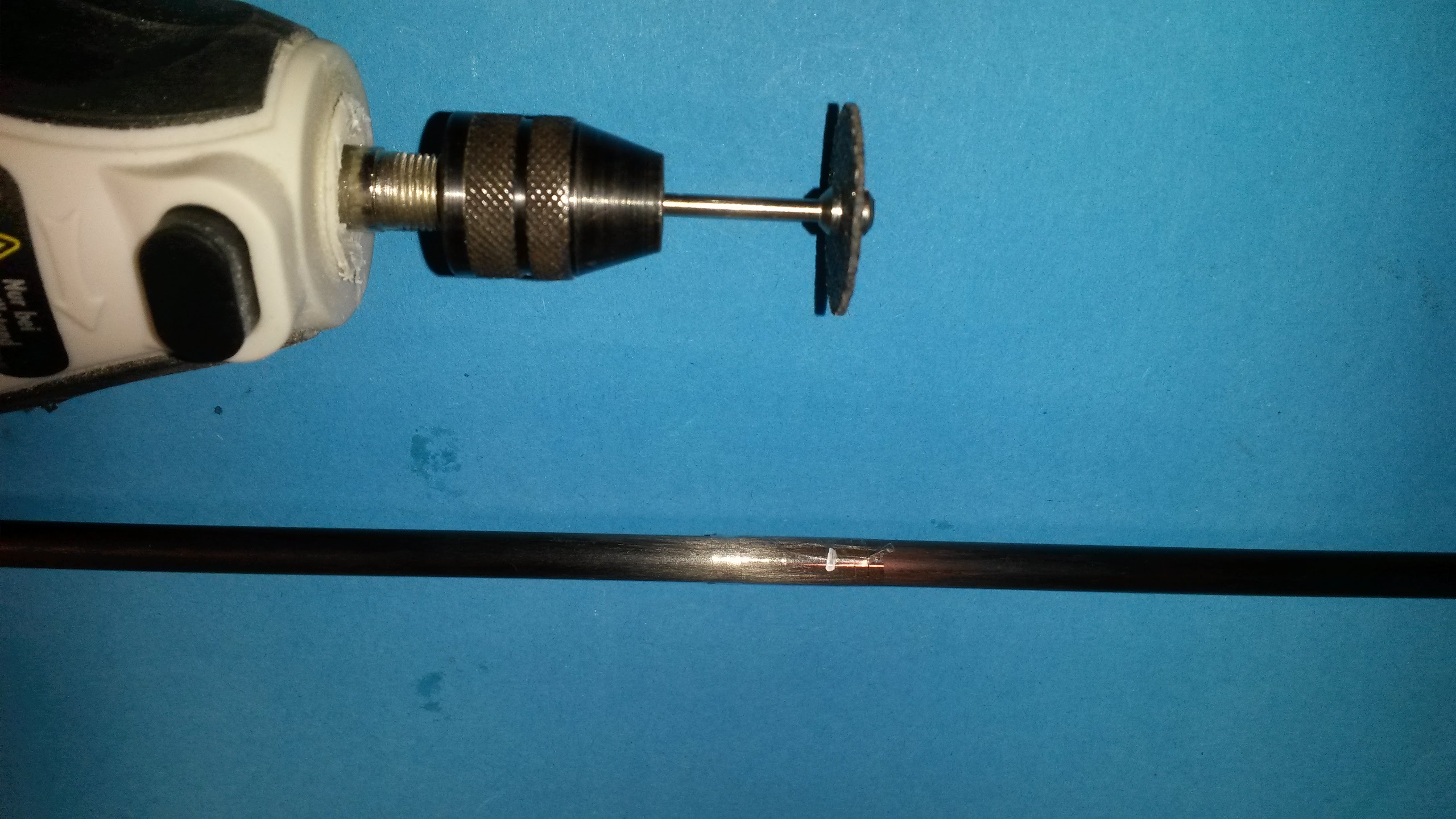

Zu guter Letzt,
der CFK Mast ist auf 850 mm zugeschnitten.Ich nutze einen "no name" Dremel mit Trennscheibe.
Vor dem Zuschneiden wird über der Markierung ein Tesastreifen geklebt,damit das CFK Rohr nicht ausfranzt.

Beitrag von Uwe »
Hallo Thomas,
Klugscheißmodus an
ich möchte nix gegen deinen "no name" Dremel sagen aber mit dieser kleinen Trennscheibe kannst du dein CFK-Rohr doch gar nicht rechtwinklig trennen und musst nach arbeiten.
Klugscheißmodus aus
Gruß Uwe
Classic
Beiträge: 127
Wohnort: Bad Schwartau
Beitrag von Classic »
Hallo Uwe,
das stimmt,ich ich arbeite mit feiner Körnung und einem Schleifklotz nach.
Die andere Möglichkeit ist eine Pucksäge mit einem Metallblatt,oder?
Thomas :)
