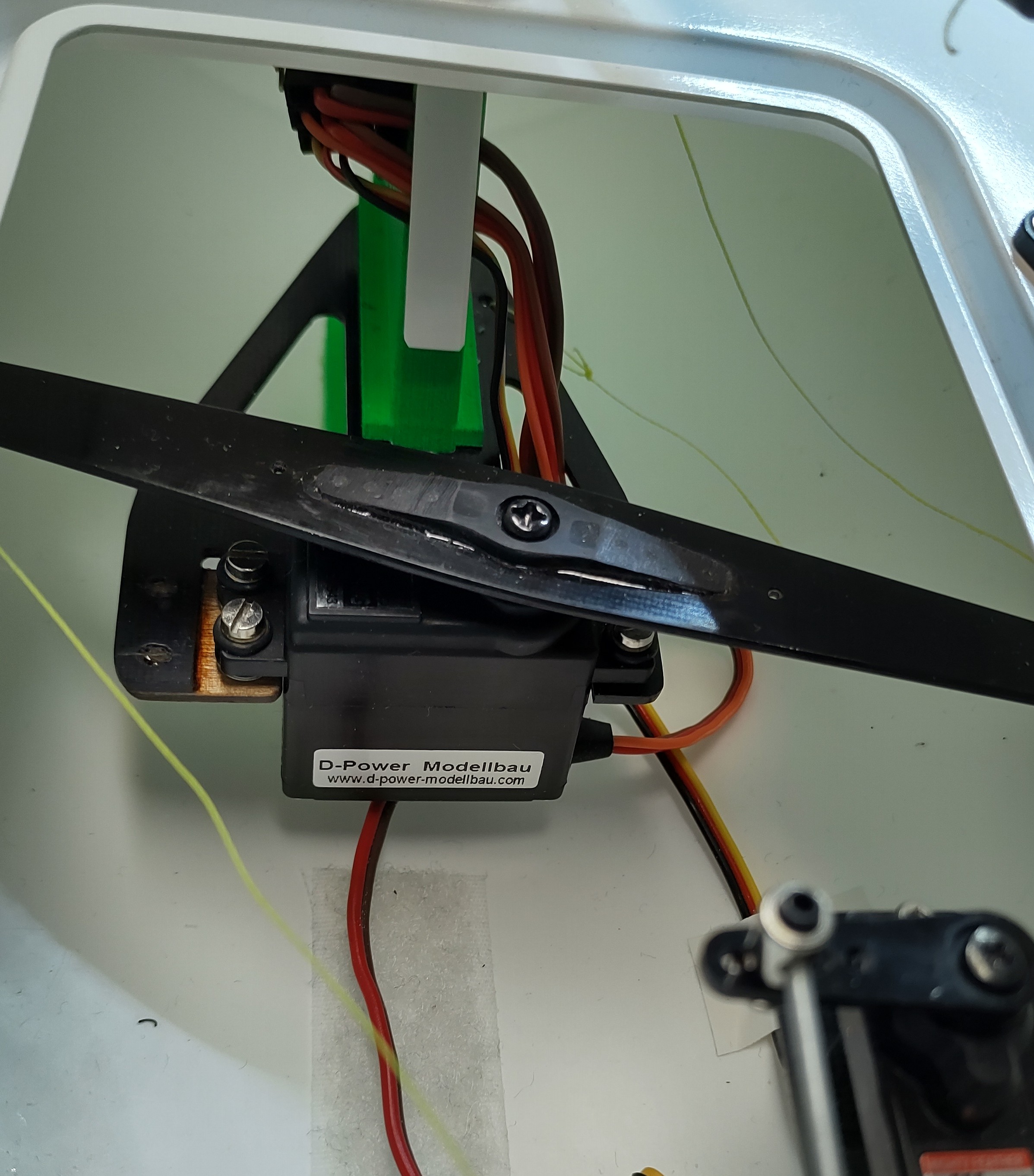

1. Segelservo: welches würdet ihr da empfehlen? Zurzeit habe ich ein Carson CS6 Low Profile drin, wasserdicht, 6kg Stellkraft, Gewicht 35g.
Da gibt's doch bestimmt was besseres?
Ich hatte zwar in Köln gehört, dass ihr euch über Servos unterhalten hattet, konnte mir aber die Nummern nicht merken. 🤔
2. Segel: es gibt von Hacker "Tuning 3D" Segel aus Mylar. Hat die schon jemand getestet? Können die was? Sind das überhaupt andere als im Bausatz?
Vielleicht kann Martin mit seinen Kontakten ja mal Infos einholen 😇.

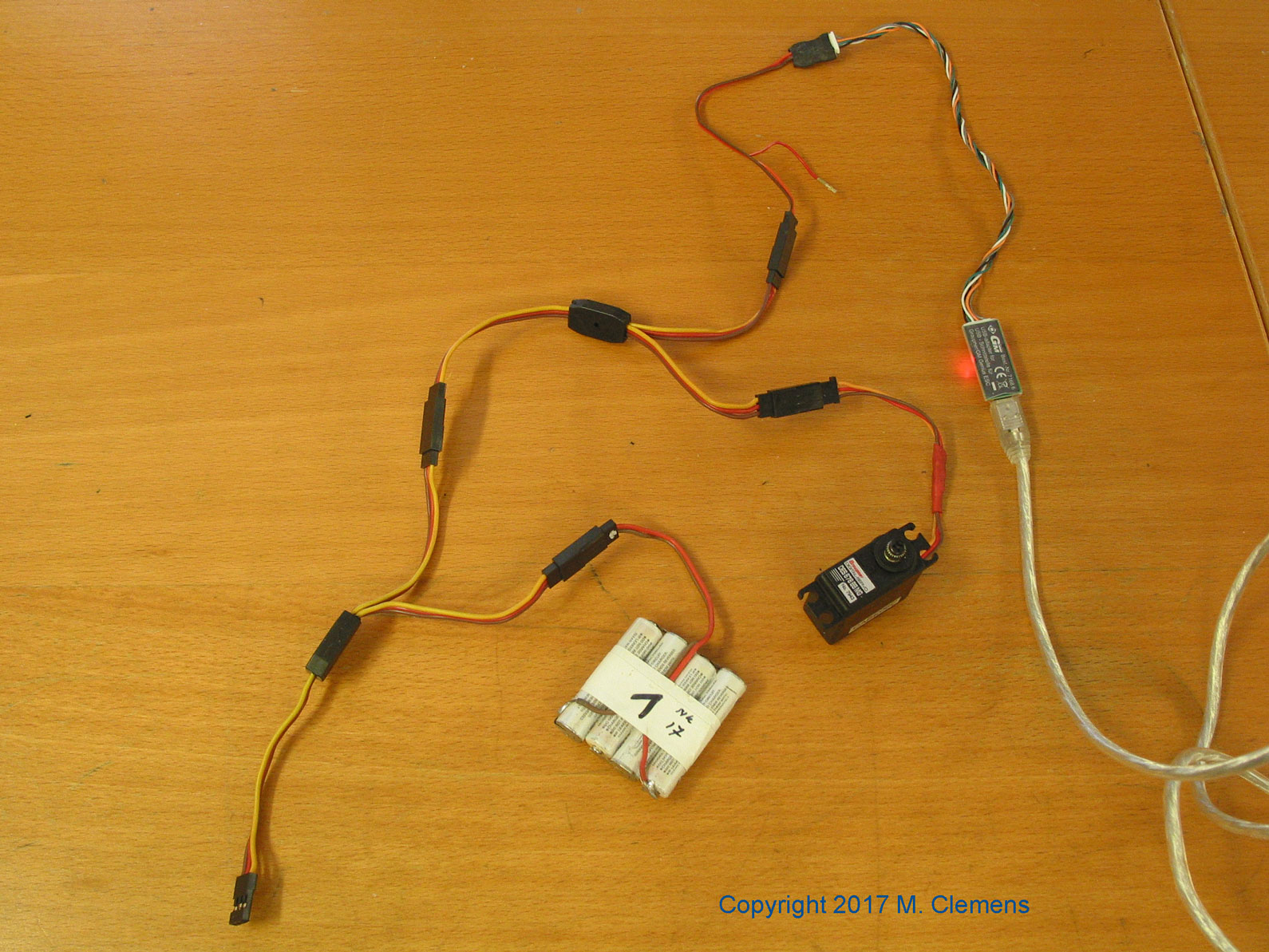

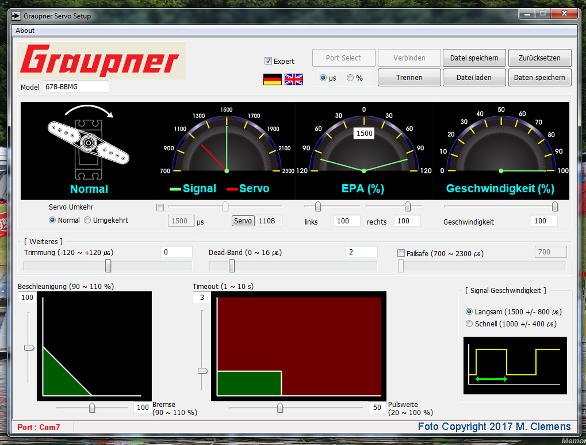

Aber da (besonders beim 567) auch mit diesen Akkus mal eine Spitzenbelastung auftreten kann, habe ich dieses Risiko durch Programmierung einer Überlastabschaltung im Servo entschärft. Ist ein wenig aufwendig, aber wenn man schonmal digitale Servos hat…
Nötig ist:
Anschluss an den PC mit einem Kabelsortiment von Graupner:
Sieht dann so aus, das USB - Kabel geht an den PC.

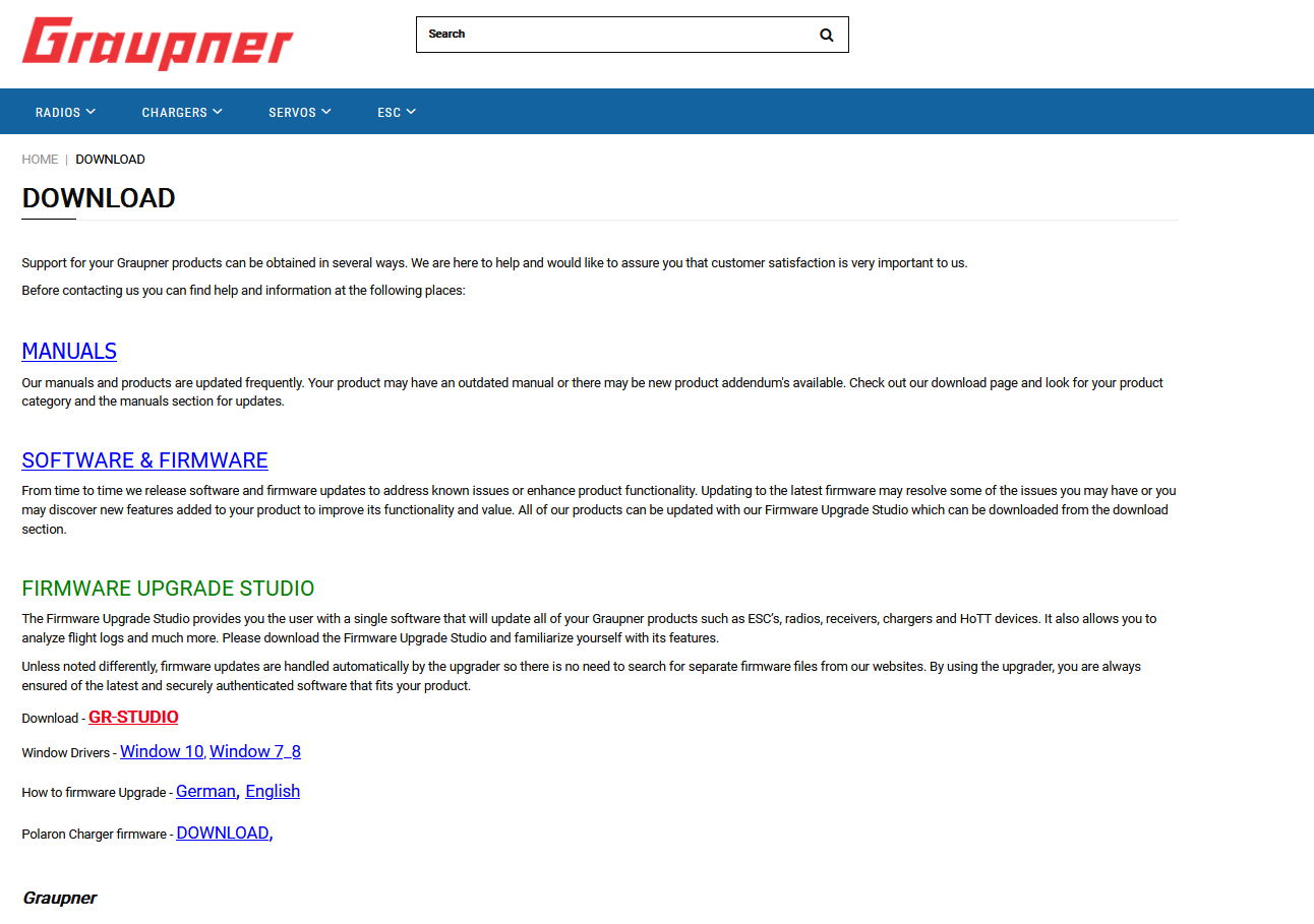

Die nötige Graupner Software ist noch verfügbar.
Und die bietet neben der Programmierung diverser Parameter eines Servos auch Firmware - Updates für Sender usw.
Die findet ihr zum Download nach wie vor auf der Webseite von Graupner:
https://www.graupner.com/support.html
