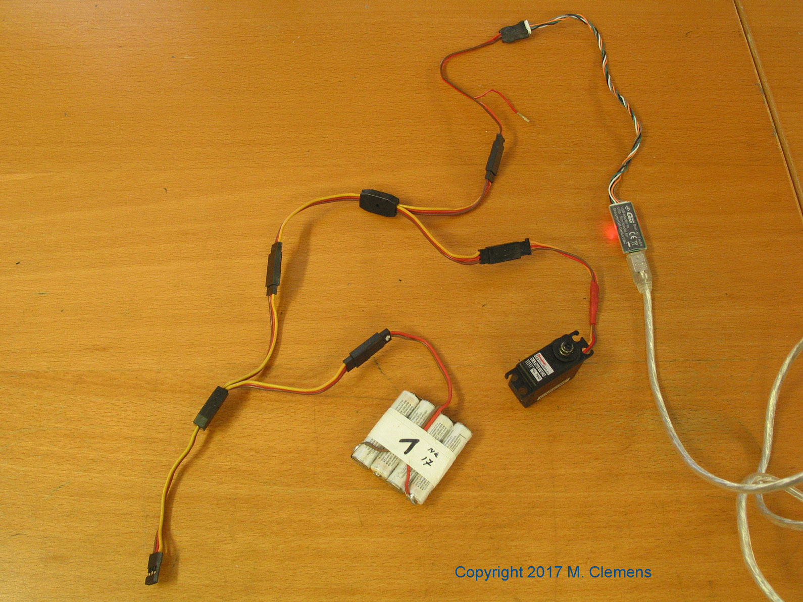

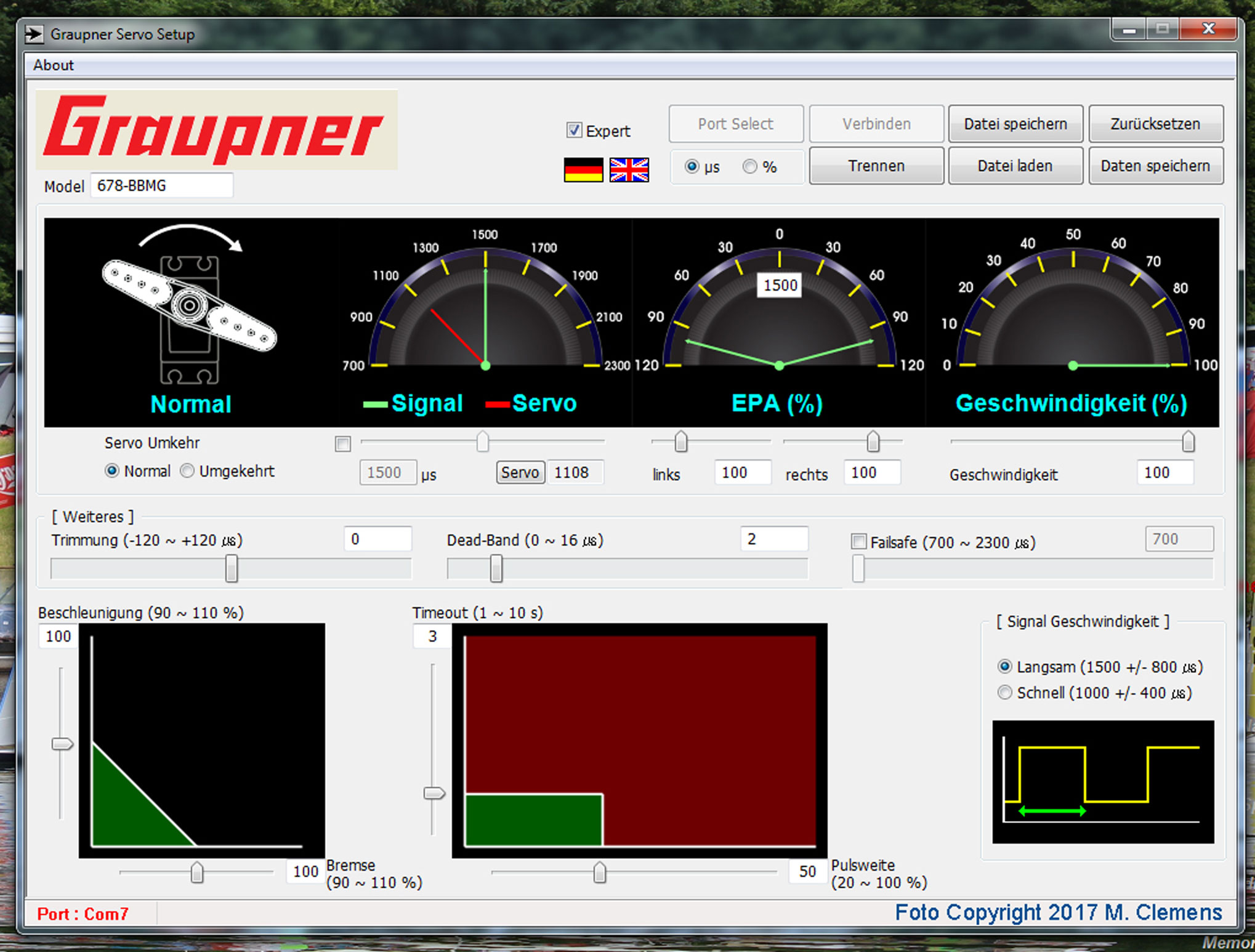

Aber da (besonders beim 567) auch mit diesen Akkus mal eine Spitzenbelastung auftreten kann, habe ich dieses Risiko durch Programmierung einer Überlastabschaltung im Servo entschärft. Ist ein wenig aufwendig, aber wenn man schonmal digitale Servos hat…
Nötig ist:
Anschluss an den PC mit einem Kabelsortiment von Graupner:
Sieht dann so aus, das USB - Kabel geht an den PC.

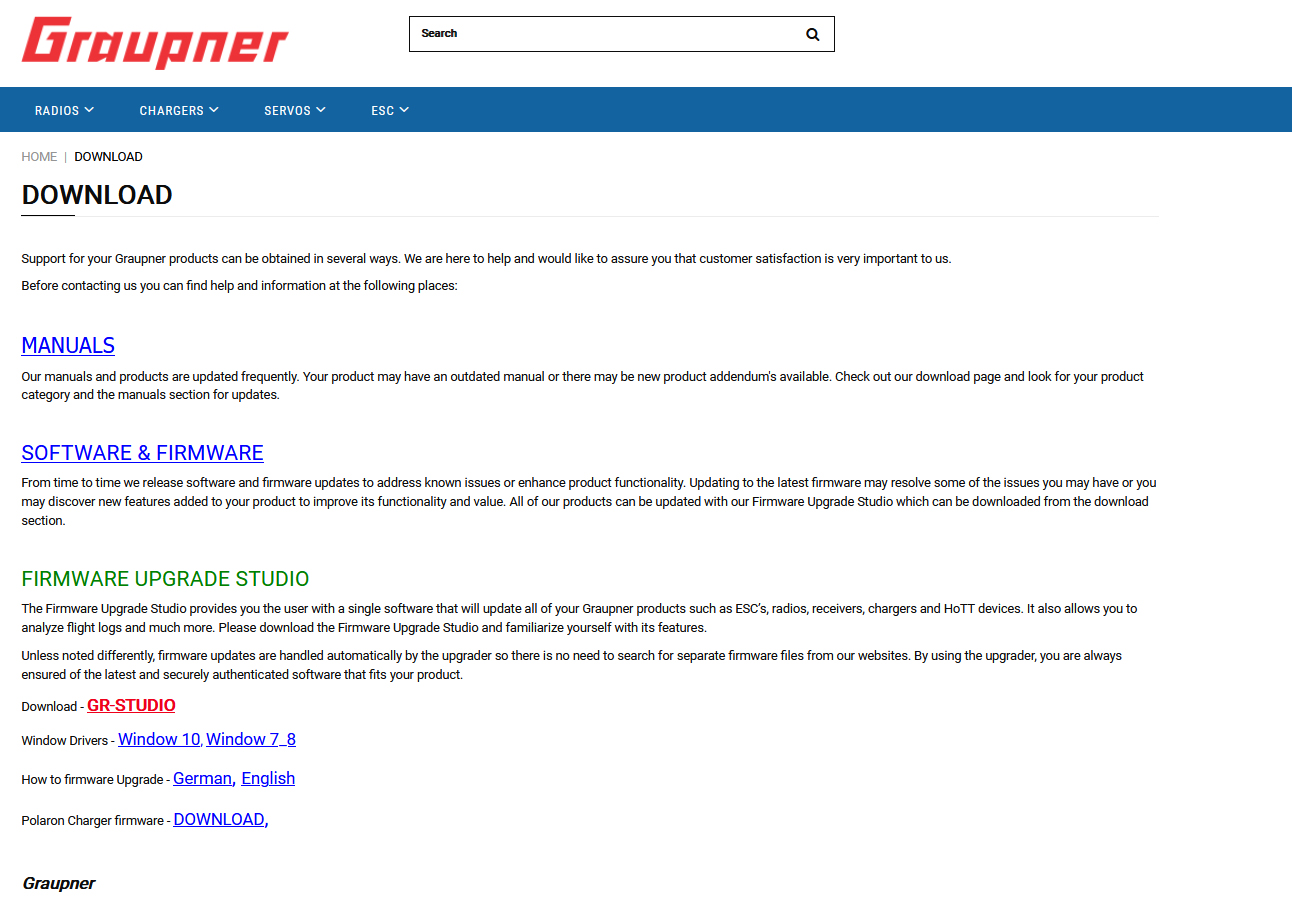

Die nötige Graupner Software ist noch verfügbar.
Und die bietet neben der Programmierung diverser Parameter eines Servos auch Firmware - Updates für Sender usw.
Die findet ihr zum Download nach wie vor auf der Webseite von Graupner:
https://www.graupner.com/support.html

Ich habe die Software zwar runtergeladen, aber am Servo nichts verändert. Alle notwendigen Einstellungen konnte ich am Sender vornehmen.
Einen ersten Probeturn konnte ich auch schon machen. Funktioniert alles. Ich bin zufrieden.
