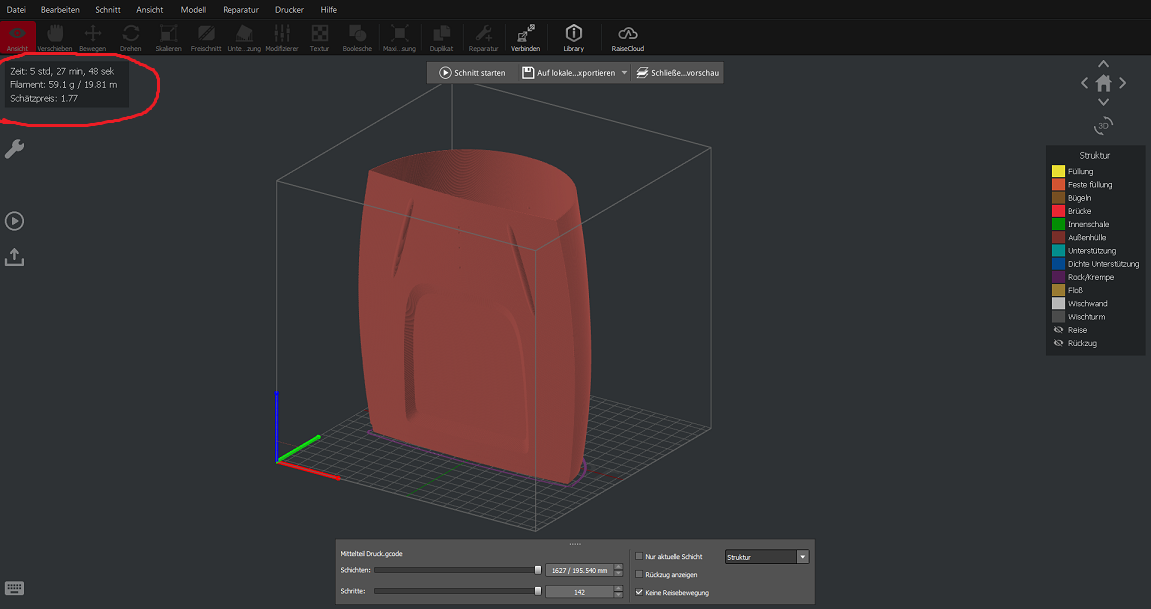

Laufzeit Drucker:
So ca. 6h dauert schon ein Segment. Andere Teile brauchen weniger Zeit.
Das hier gezeigte Mittelteil braucht laut Sliker 5 ½h. Der 3D-Druck ist nichts für Ungeduldige.
Ich brauche immer ca. eine Woche bist alle Teile ausgedruckt sind.

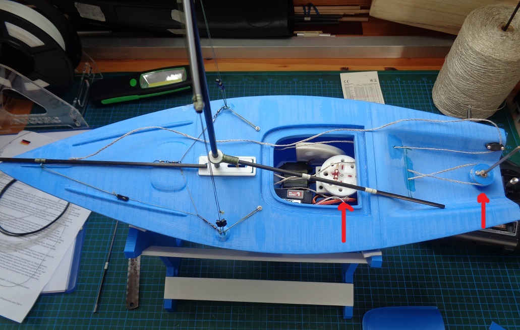

Mit meiner 3D-Micro habe ich viel ausprobieren können. Abseits der bekannten technischen
Umsetzungen.
zB. Die Ruderansteuerung.
Das Gestänge das üblicherweise benutzt wird ist natürlich ausprobiert und hat sich bewährt.
Wird seit langen so von den Modellbauern eingebaut. ;)
Aber dieses hat auch einen Nachteil. Die Möglichkeit das das Rudergestänge über den
Mittelpunkt der Ruderachse klappen kann.
Damit ist das Ruder nicht mehr in die „Nullstellung“ zu stellen. Das Boot ist außer Kontrolle.
Ein umständliches Bergen der RC-Yacht die Folge. Das möchte der RC-Kapitän nicht……..

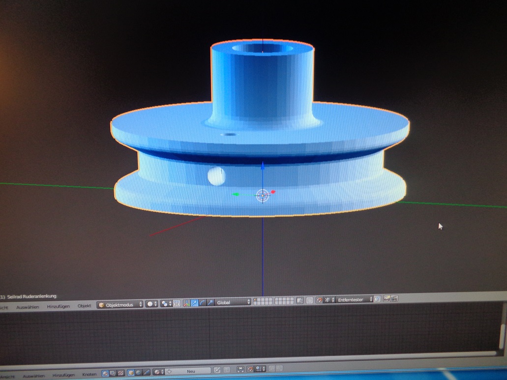

Mit einen Seilrollensystem habe ich das nun verhindert. Die Seilansteuerung erfolgt als Acht.
Der Umschlingungsgrad der Rollen ist größer und damit sicher. Und so neben bei kann ich auch
den Stellwinkel des Ruder erhöhen. Das erreiche ich mit unterschiedlichen Durchmessern der Seilrollen.
Eine andere Lösung mußte ich für ein Segelverstellservo finden. In meiner DF65 ist die
Segelwinde kaputt gegangen. Die original Segelwinde wollte ich nicht mehr einbauen. Es sollte
ein Servo mit den bekannten Servohebel sein. Im Boot ist dafür sehr wenig Platz.
Für den benötigten Schotweg brauche ich ein 70mm langen Servohebel. Und dieser paßt nicht in
das Boot. Dieser Spezial-Servohebel brachte das Gewünschte Ergebnis. Ausprobiert habe ich das
natürlich in der 3D-Micro.
Kuddel

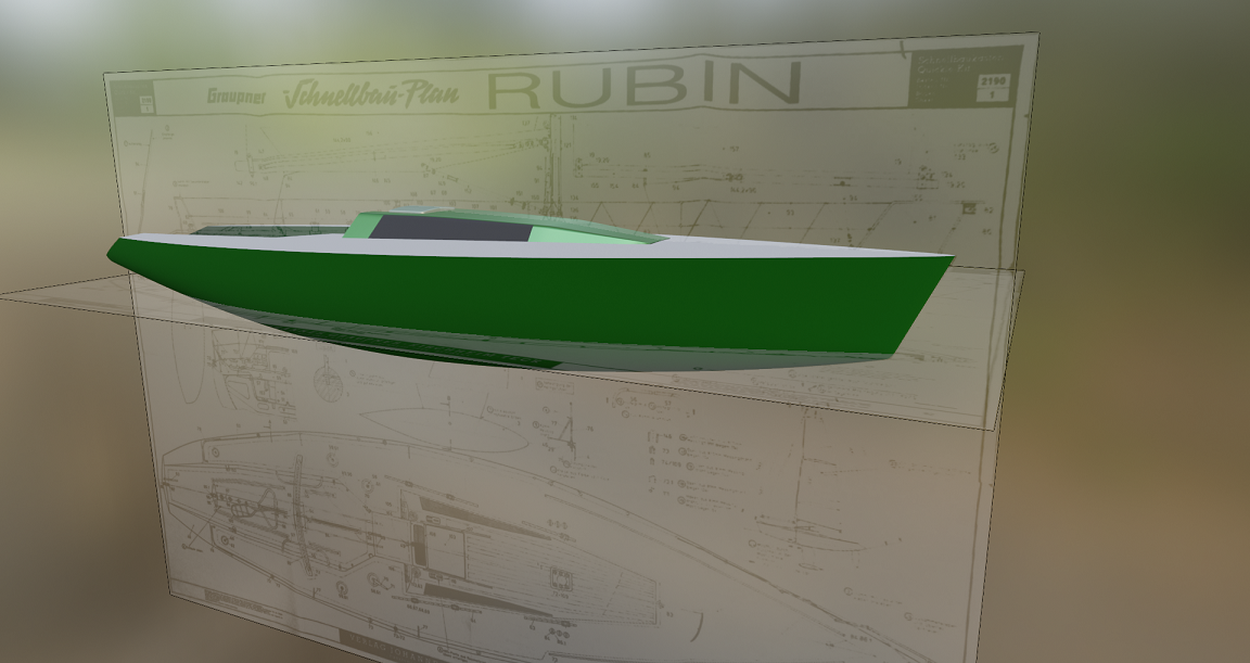

Die Rubin mit dem legendären IOR Boot Rubin.
Rubin .png (883.47 KiB) 14153 mal betrachtet

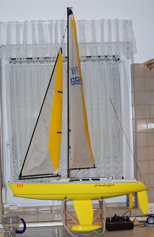

Das Boot ist von mir selber gebaut. Und mein Rennboot für die Regatta 2007. Auf dem Bild hat es gerade seine Taufe bekommen.
Schaukelpferd_ 2011.PNG (222.94 KiB) 14153 mal betrachtet

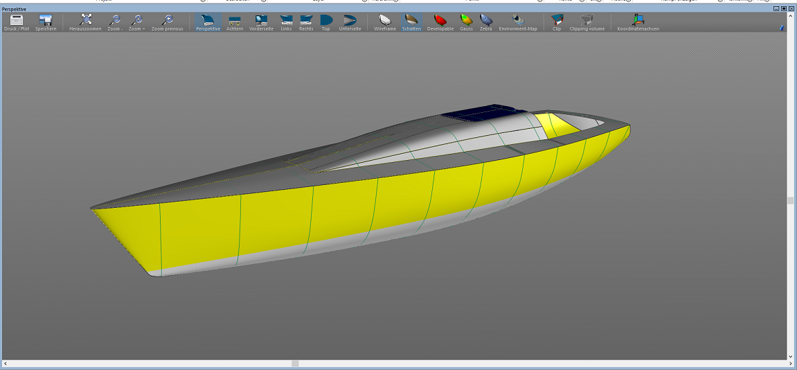

Und das ist mein Boot das ich 2011 gesegelt bin. Leider habe ich keine originalen Bilder. Aber die DelftShip Darstellung gibt einen Eindruck.
Auch das Boot ist von mir konstruiert und gebaut worden.
