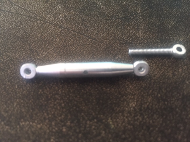

Was die genaue Spezifizierung zum Nachkauf der Spannschlösser angeht, habe ich nochmal nachgesehen. Die Bezeichnung ist M 2,5 x 30 mm, Innendurchmesser der Augen 2mm. Bei Krick heißen die KR 70111, woanders z.B. Kavan 3051 M 2,5.
Foto einer Aluversion anbei. Das Mittelstück ist ca. 30mm lang, maximal nutzbare Länge ist etwa 65 mm. Wichtig ist der Innendurchmesser am Auge = 2mm, ansonsten muss man mit Distanzröhrchen arbeiten.

Merci für die genaue Bezeichnung des Wantenspanners. Das hat die Suche erleichtert.
Die Kavan Variante ist lieferbar und ich habe gleich mal,2 bestellt.

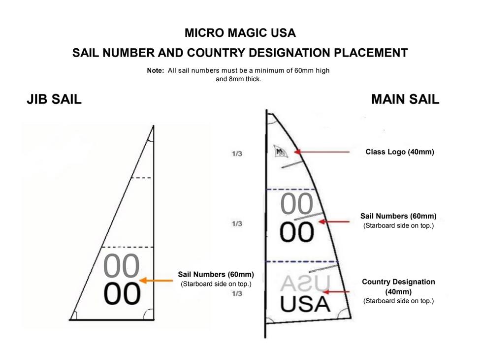

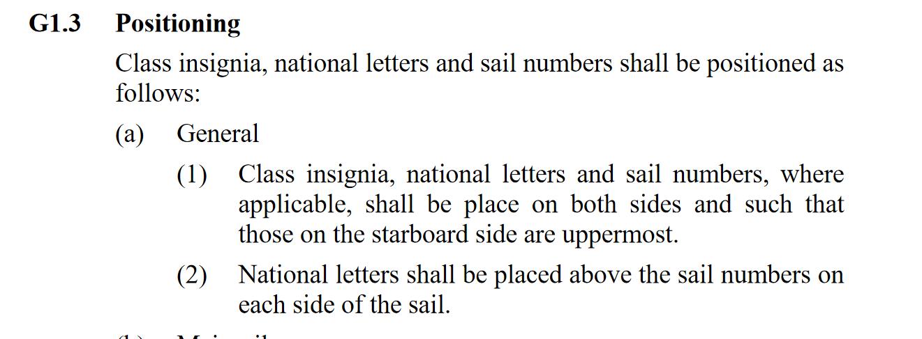

Dann wird die Sinnhaftigkeit und Relevanz der von mir erwähnten Segelkennzeichnungsregel angezweifelt. Inzwischen wird sogar behauptet, so eine Regel existiere gar nicht.
Dazu Fakten:
MMi Seite
MMi Segelkennzeichnung.jpg (52.04 KiB) 6654 mal betrachtet
„Sail Numbers, Starboard side on Top”
Wikipedia https://de.wikipedia.org/wiki/Segelzeichen
World Sailing, Racing Rules of Sailing 2021 – 2024
WS Positioning.jpg (74.89 KiB) 6654 mal betrachtet
“..on the starboard side are uppermost”
Die deutschen MM Regeln kann jeder selber finden und wer lesen kann findet dort den „Text“: „Segelkennzeichen werden in der Höhe versetzt angebracht und auf der linken Seite tiefer positioniert.“
Bei dieser klaren Sachlage behauptet Martin ich würde palavern, empfiehlt einen Faktencheck meiner Beiträge, unterstellt damit, dass ich regelmäßig Blödsinn erzähle und als Krönung dass ich schädlich für die Gemeinschaft bin. Ich frage mich, ob das in dieser Form überhaupt erlaubt ist? Ich denke nicht, wir hatten schon mal einen ähnlichen Fall.

Das Diagramm stammt von der MMI Website, Folder Class Info und steht dort unterhalb der MMi Class Rules mit der Überschrift Sail Number Placement Diagramm.
USA hat eine eigene Website. Dort wird das gleiche Diagramm benutzt. Warum geht das?
Weil „Steuerbord oben“ eine weltweite Übereinkunft bei allen Regatta-Segelklassen ist (nicht nur bei RC). Wenn man das zugeben würde, wäre natürlich auch das Fass umsonst geöffnet worden..
