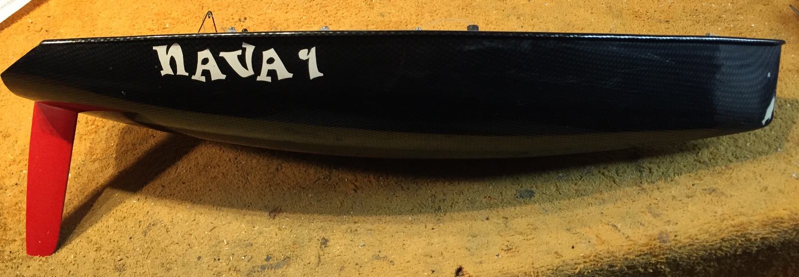

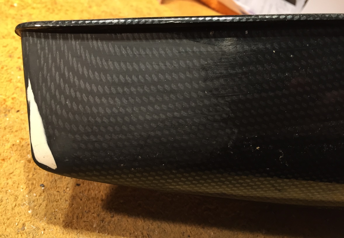

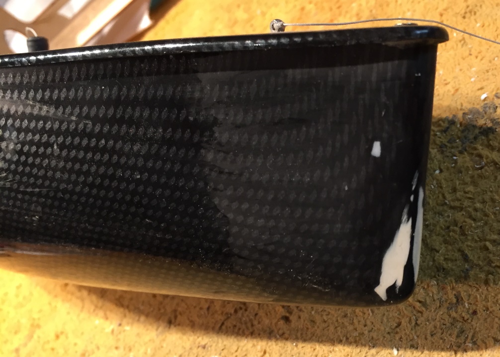

Ich bin eben über mein erstes Boot, die nava 1 gestolpert.
Da habe ich die Bugverstärkung mit Ruderer eingeklebt. Ruderer ist ein Kleber, sehr ähnlich dem Allplast, also löst an und ist etwas dickflüssiger als Plast Special, etwa wie Uhu Alleskleber –eine gefährliche Mischung jedenfalls.
Ich habe es damals geschafft mit einer leichten Überdosierung Beulen auf beiden Seiten des immerhin 1,5mm starken CE -Rumpfes zu ziehen. Ein weißer Rumpf hat an der Klebekante zum Deck stellenweise noch nicht mal die halbe Materialstärke. Das weiße Deck selbst hat an der Außenkante ca. 0,9mm Dicke.
Da der Plast Special verläuft wie Wasser und eine sehr dünne Dosiernadel hat, bringt man nur einen Bruchteil des Lösungsmittels an die Klebestellen, das man mit dem Allplast auftragen würde. Die dünne Raupe Plast Special reicht völlig aus, um das ABS dauerhaft zu verbinden. Alles, was mehr ist, steigert nur das Risiko, dass einem das Material dünn wird oder ganz wegschmilzt.
Hinter den meisten meiner Bauempfehlungen hier stecken solche eigene Erfahrungen, schlechte oder gute. Trotzdem kann natürlich jeder auch die schlechten gerne wiederholen :D
