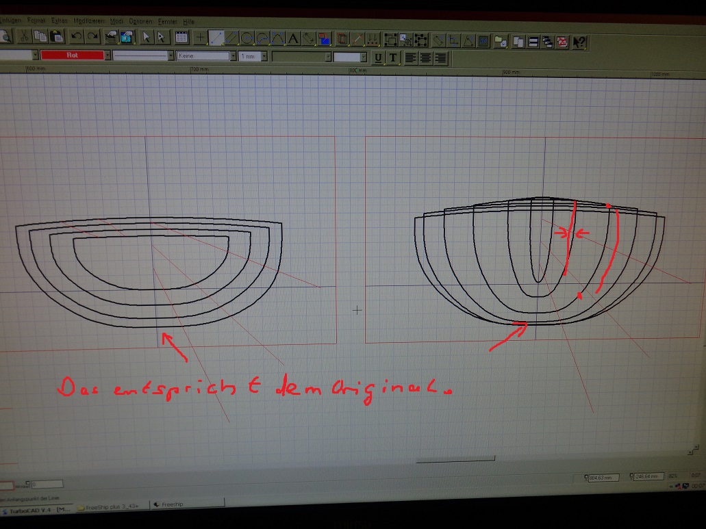

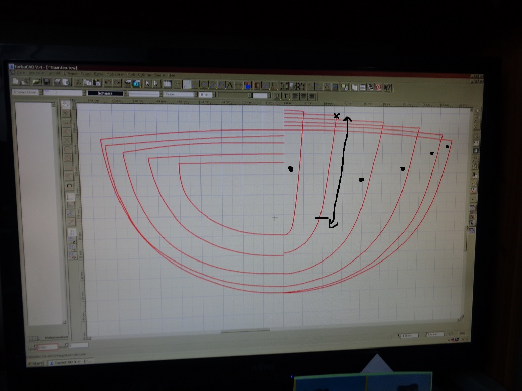

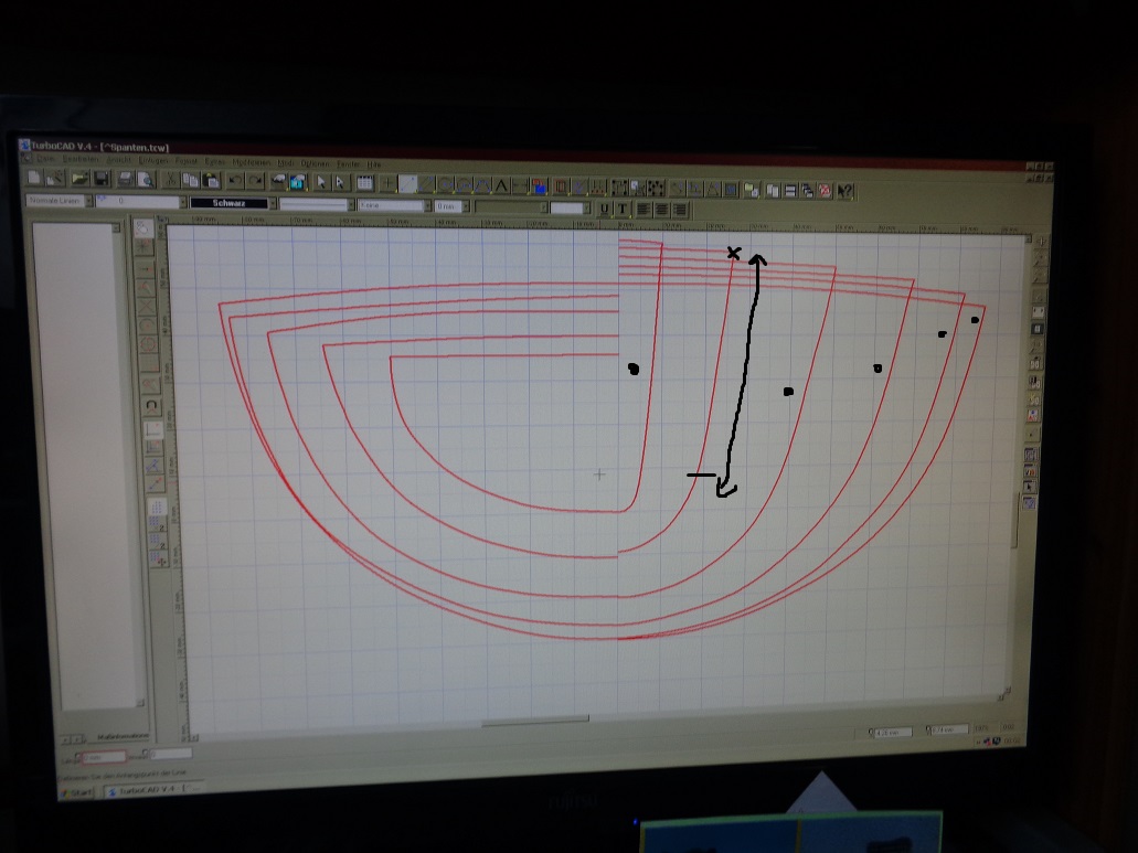

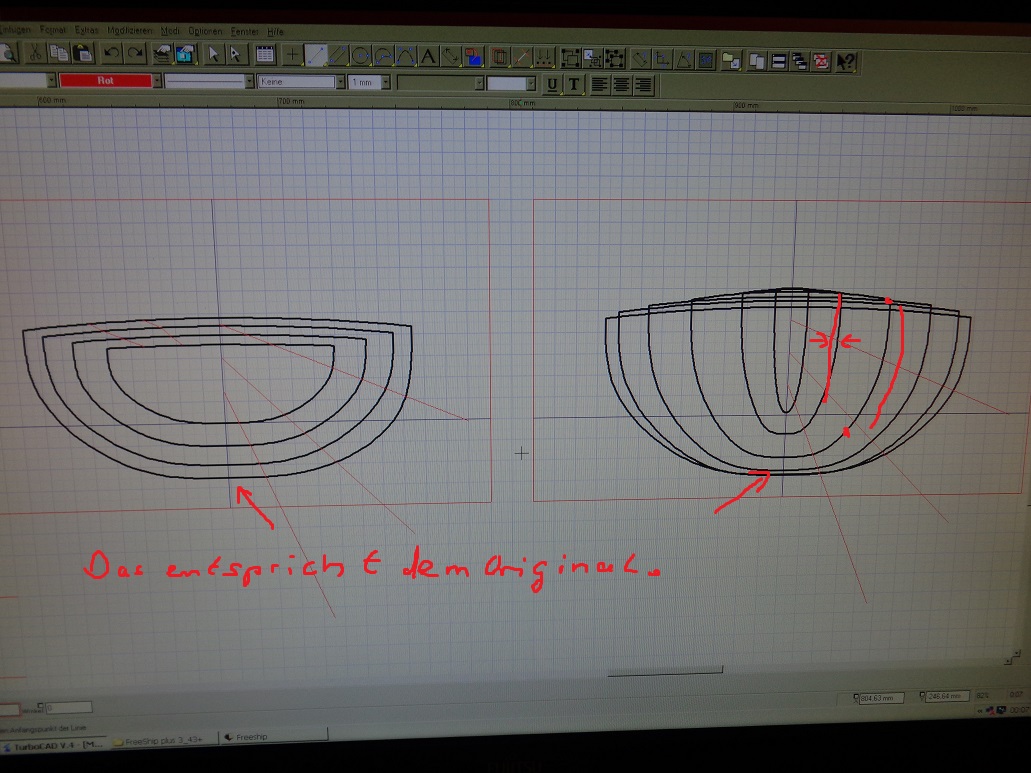

Ja, das Boot ist im Vorderbereich abweichend vom Original. Es hat etwas mehr Volumen.
Du hast dich richtig erinnert.
Die Abweichung betrifft hauptsächlich den Überwasserteil im Vorschiff. Die Eingangsbilder dieses Berichtes
zeigen den originalen Spantenplan der MM von Thomas. Und meinen angepaßten Spantenplan der
3D-Micro.
Thomas hat den Vorschiffsbereich so konstruiert.
Einen Kreisbogen für das Unterwasserschiff mit anschließender Gerade für die Seitenwand
die Tangential aus dem Kreisbogen läuft und dann im Decksprung endet.
Das ist Thomas sein „Spantrythmus“. Kennt man diesen ist das Boot sehr genau nachzubauen.
Die beiden Hauptlinien Kielsprung und Decksprung habe ich mir aus dem russischen Bauplan
abgeleitet. Den Spantrythmus auf die Hauptlinien angewendet. So ist ein strakener Rumpf
entstanden der dem Originalen entspricht.
Originaler Spantplan der MM
Meine Anpassung im Bugbereich sieht so aus. Der Kreisbogen ist dem Originalen abgeschaut.
Aber dann folgt eine Curve zum Decksprung. Die Seitenwand im Vorschiffbereich ist somit
nicht gerade sondern leicht nach außen gewölbt.
Kuddel
Angepaßter Spantplan für den Druck
Das ganze ist der Drucktechnologie geschuldet. Gerade Flächen besonders die Dünnwandflächen
neigen stark zum Verzeihen, Beulen. Eine gewölbte Fläche ist in sich stabiler und wirkt dem Beulen
entgegen. Darum habe ich die Rumpfveränderung hingenommen und bin von der originalen Form
abgewichen.

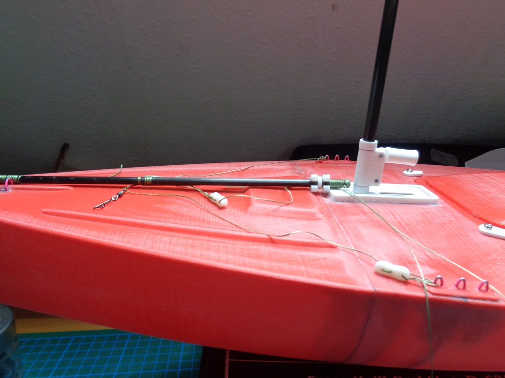

Hallo liebe MM-Segler,
Mast, Großbaum, Fockbaum und Beschläge;
Der Mast und Großbaum braucht gute Beschläge. zB. Habe ich über den Lümmelbeschlag lange nachgedacht.
Mit den ersten Versionen wahr ich nicht zufrieden. Und damit sind mehrere Varianten/Generationen der Beschläge
entstanden.

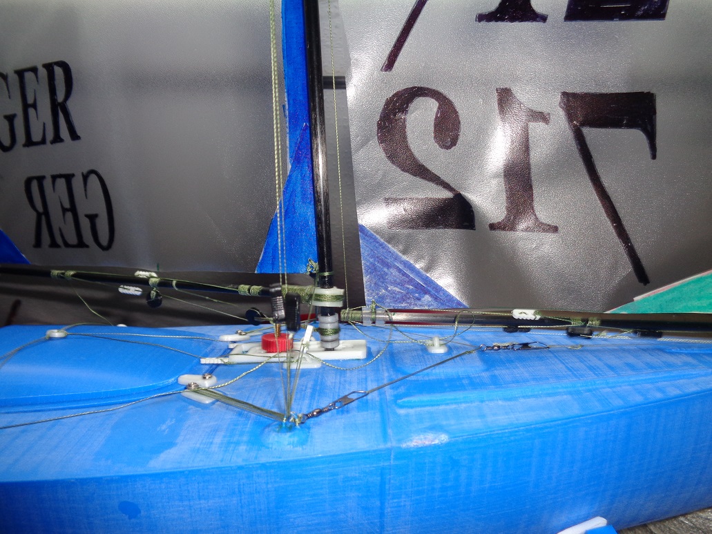

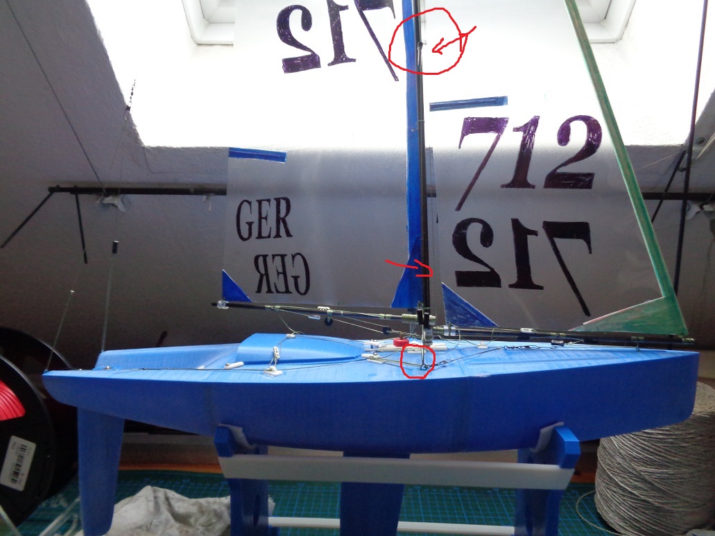

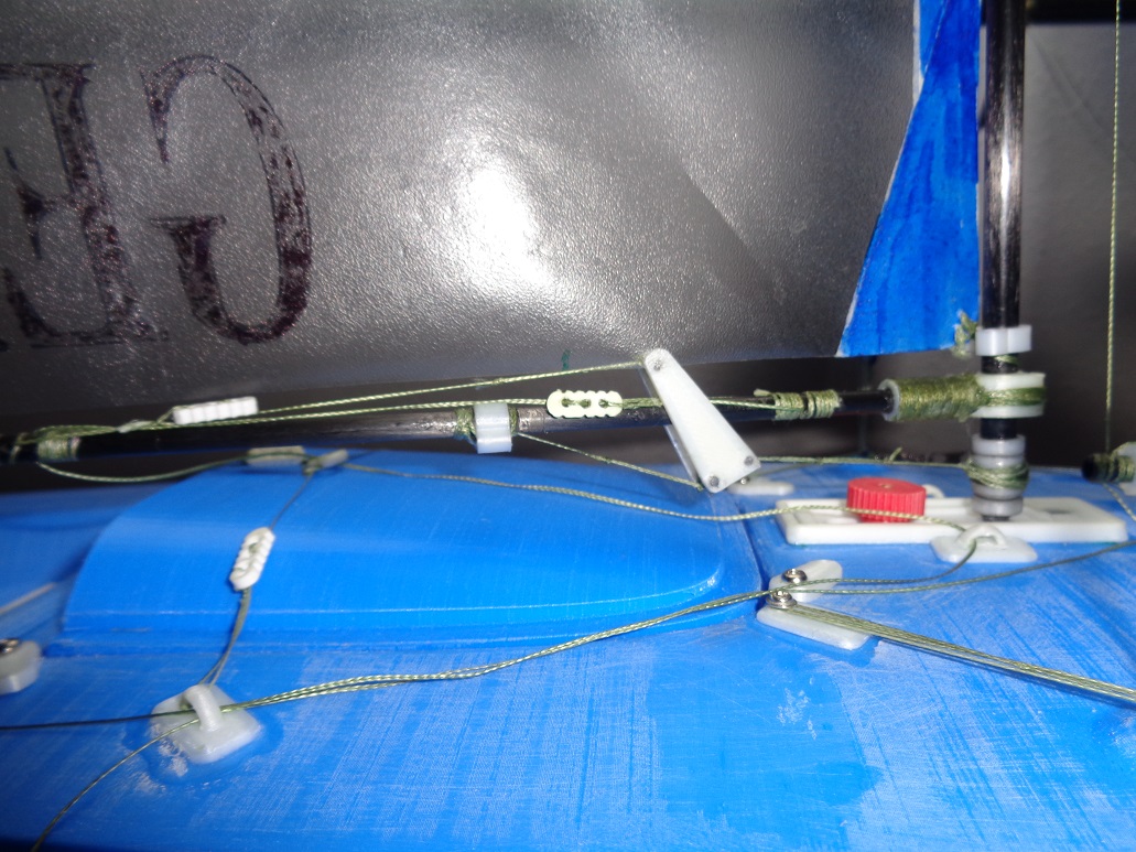

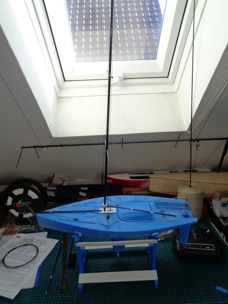

Hallo Liebe MM-Segler
Mein momentan aktuelles Mastsystem sieht so aus.
In der Praxis funktioniert es sehr gut. Der Niederhalter ist feinfühlig
einzustellen. Und bleibt unter Last in der Position.
Nachteil ist bei diesem System der erstmalige Aufbau. Das ist „Fummlig“.
Die vielen kleinen Leinen können einen schon zum Verzweifeln bringen.

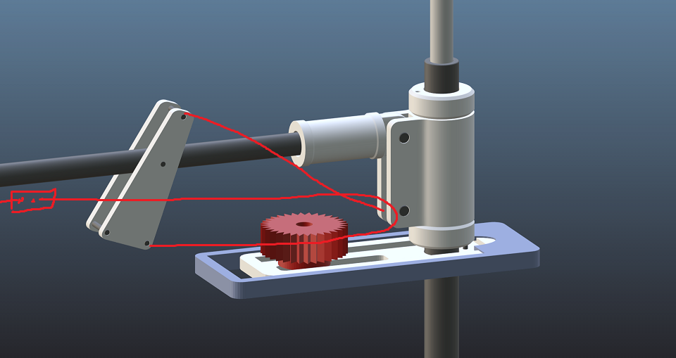

Darum meine Idee das Grundprinzip der DF zu übernehmen. 1zu1 geht das natürlich nicht.
Der Beschlag der DF ist zu groß.
Ja, dann ist immer noch der originale Beschlag der MM. Das „Öffungsprinzip“ der Achterliek
bei gefierten Segeln, ist auch ein sehr guter Gedanke. Ralf hat das gut beschrieben.
Ihr merkt schon. Ich bin Hin- und Hergerissen. Beides hat seine Vor- und Nachteile.
