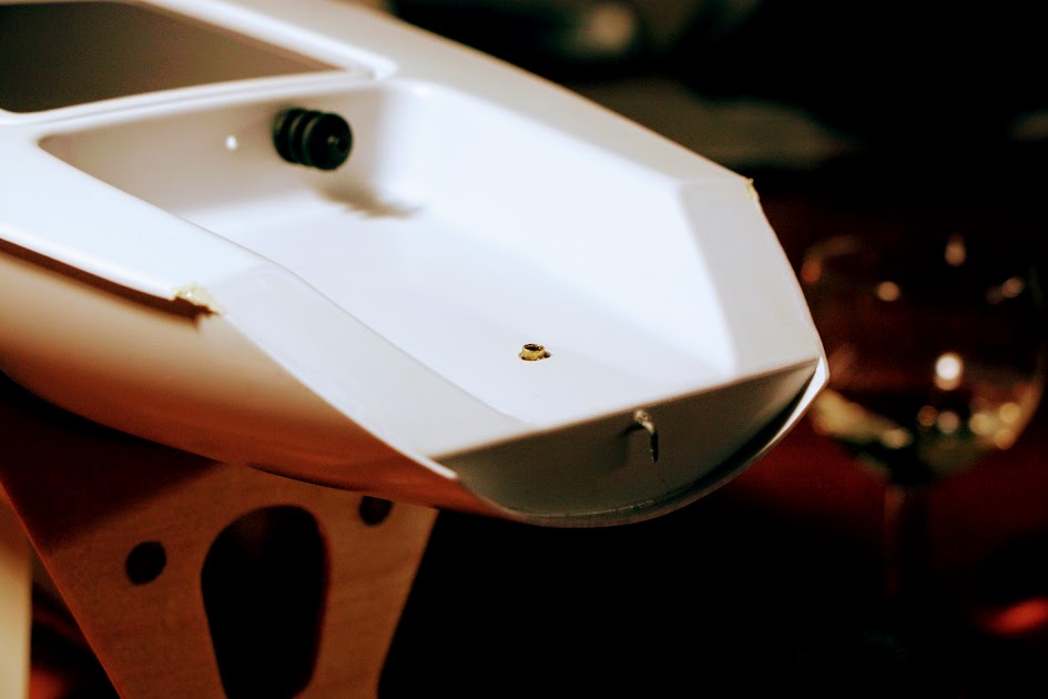

Ich bin heute aus dem Urlaub zurück und habe dann die #mimimosa endlich mal zu einem Boot verschweißt:
Diese "Hochzeit" war das erste mal für mich - reichlich aufgeregt aber mit dem Ergebnis ganz zufrieden. Noch steckt der Rumpf voller Sneakersocken für den richtigen "Shape" (hoffentlich kriege ich die da alle heil wieder raus, sonst kriege ich Ärger mit meinen Söhnen). Kraftschluss zum Vorstag mit einem Tropfen Stabilit, sonst nur UHU Plast (auch für die Mast-Kiel-Tasche). Ich bin mal gespannt, wie dicht die Schüssel geworden ist und wo ich noch überall hinterher muss...

Ich habe Ralfs Tipp befolgt und erst einmal nur eine Stütze als Spantersatz eingesetzt:
Reicht dicke - das Boot ist im Plichtbereich damit allemal steif genug.
Am Heck habe ich 4mm Überstand aus Versehen nicht weggeschliffen:
Der Teilesatz kam halt so - was soll ich machen?
