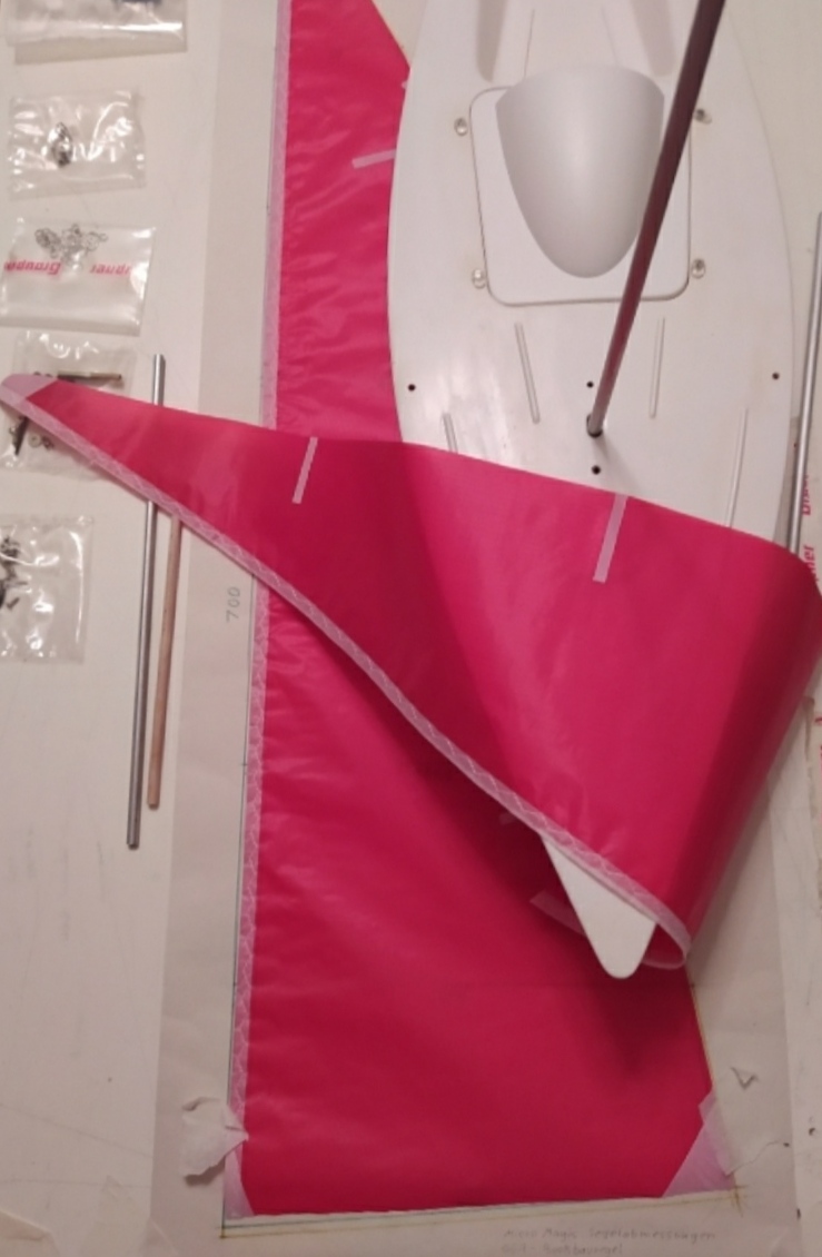

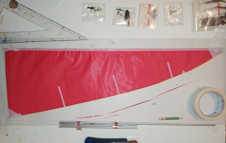

Die Graupnersegel werfen in der Feuchtigkeit ungewollte Falten. Deshalb gibt's Neue.
Baukasten Segel. Neue Profilsegel gibt's..jpg (177.83 KiB) 9619 mal betrachtet
Etwas abschneiden, dann passt es in der Schablone. Toleranz ist insgesamt 4mm.

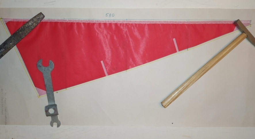

In der Toleranz ..jpg (116.96 KiB) 9619 mal betrachtet
Fock ist im Toleranzbereich drin.
Gelbe Linie = Toleranz .jpg (105.35 KiB) 9619 mal betrachtet

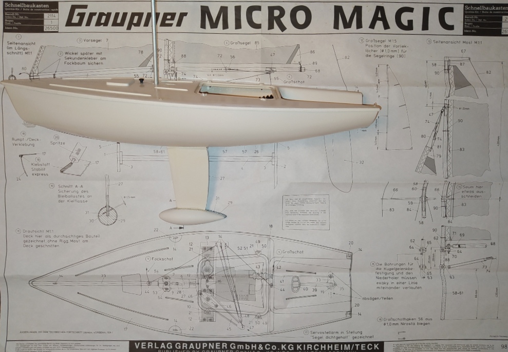

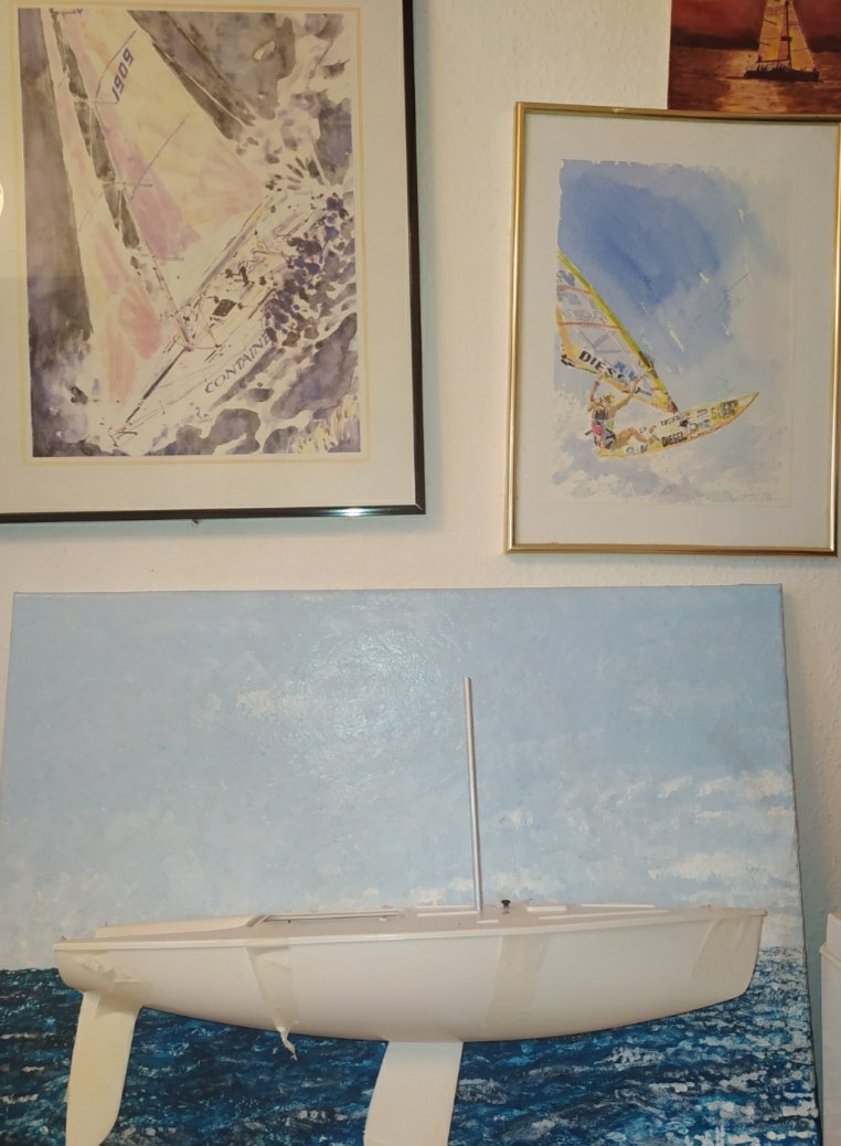

Bin nur am Testen,
ist alles im Winkel, besonders Schwert Ruder, ....?
Lieber einmal zu viel schauen.
Kleber, nehme die, wie hier im Forum diskutiert, wurden.
Ist ein bisschen Herzklopfen pur.
Ist alles optimal verlaufen ?
Na, hoffentlich.
Prüfen, optimieren. Ist nicht immer alles korrekt.
Test 1, ist alles im Winkel,.....jpg (253.78 KiB) 9574 mal betrachtet

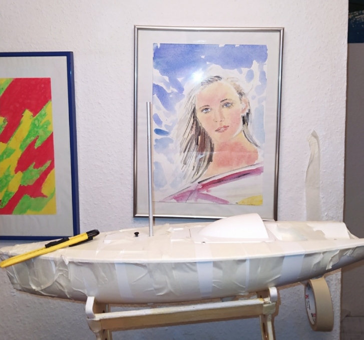

Mit Malerklebeband heften, ggf. neu Teile neu aus richten.
Test 2, Ruder Kiel eine Senkrechte, ....jpg (252.49 KiB) 9574 mal betrachtet

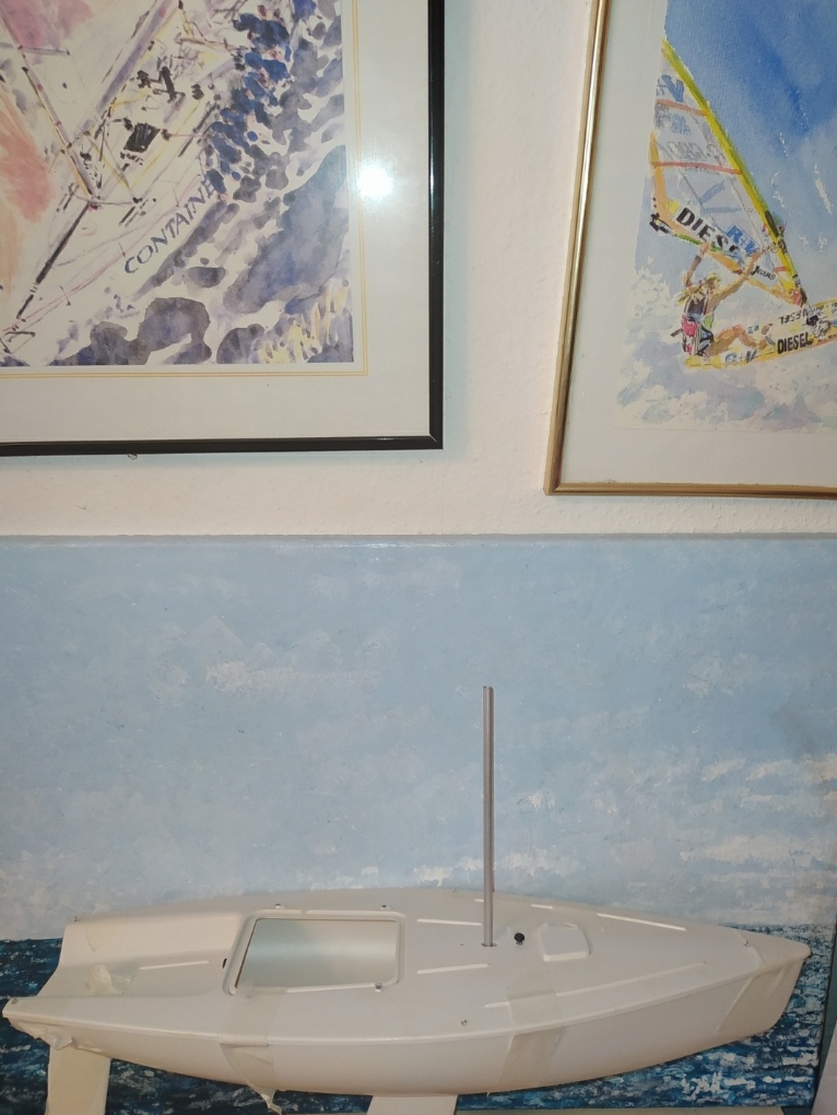

Beitrag von Gerd MM »

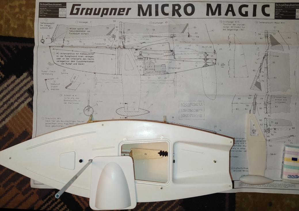

Rumpf Deck verklebt, fertig das war's doch.
Gibt's was schwierigers ? :)
Nein.
Dies ist meine 4 te. MM. Wenn sie fertig wird.
Schauen wir mal.
3 MM's gebaut, mit flüssigen + dickflüssigen Sekundenkleber.
Alle schwammen mit Segel, waren sogar dicht.
Warum soll ich andere Kleber nehmen ?
Eine kleine Stelle an der Mastfuss-/Schwertkasten Verbindung wurde mit UHU Hart abgedichtet.
Das war's.
Bin einfach nur glücklich. 8-)
MM Classic ist fast fertig, weil Rumpf/Deck fest sind .
Puh, das war spannend, ja reine Nervensache, so wie mein Leben war/ist .

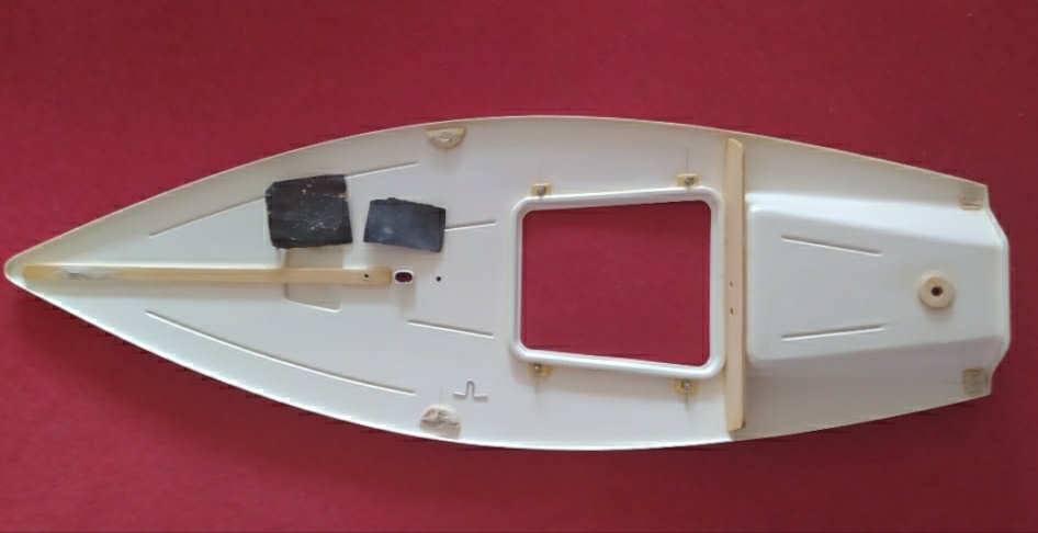

Bei Graupner Boote wird viel gefeilt. Mit der Feile.
Muss noch am Schwert u. im Schwertkasten, etwas feilen..jpg (247.68 KiB) 9467 mal betrachtet

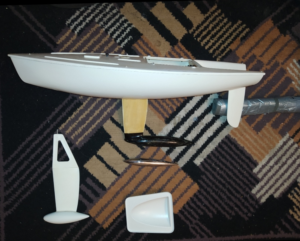

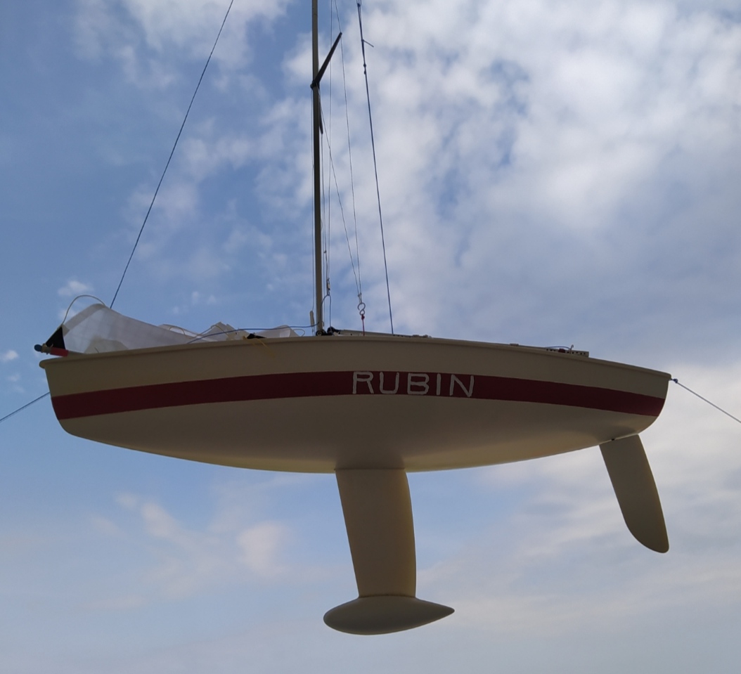

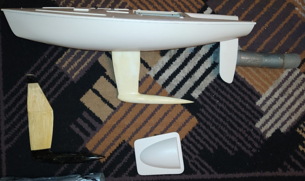

Warum mache ich einen L - Kiel über 650g ?
Deswegen .
Siehe Fotos.
Noch nee DF65, doch sehr bald die MM Classic - RUBIN .
Darauf freue ich mich sehr .
Ich liebe 16 - 24 Beaufort.
Auch mal 2- 5 Beaufort.
Segeln ist Klasse.
Ab geht's.

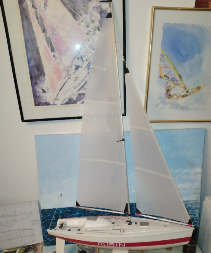

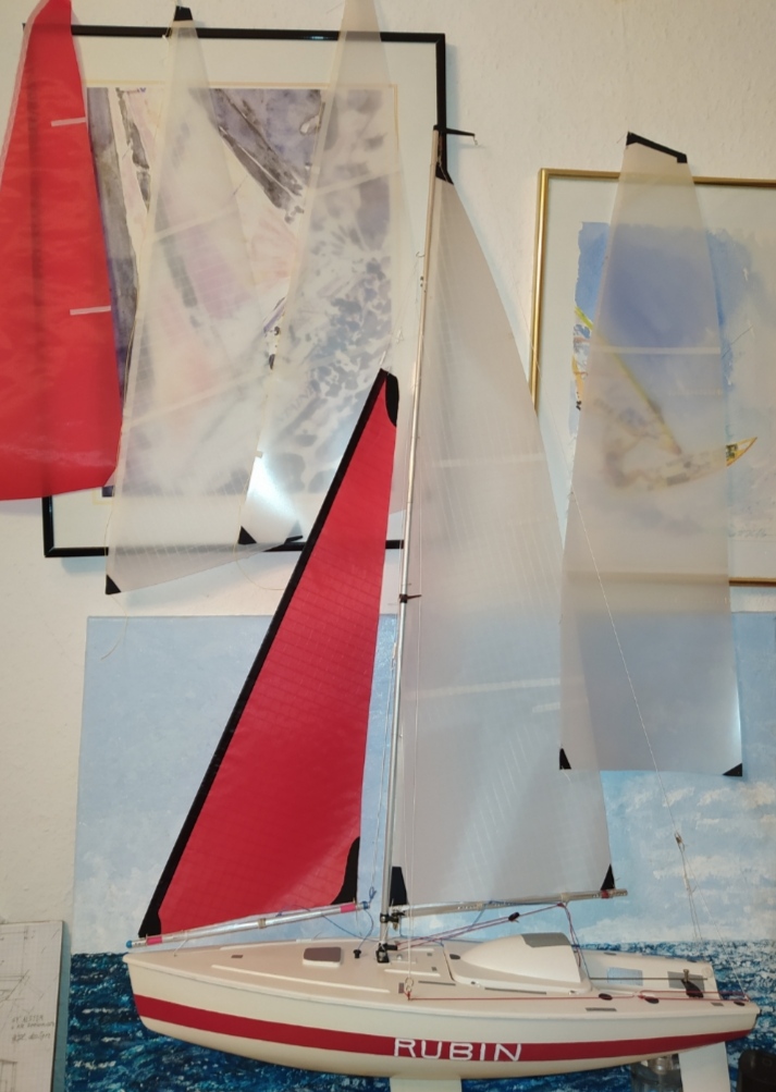

Wird ja auch mal langsam Zeit,
lange genug rum gefummelt.
Morgen segeln.
Segelwetter soll gut werden.
Endlich.
RUBIN, du muss segeln, Ekke schaue gerne zu.
Gefällt mir immer besser..jpg (205.01 KiB) 9289 mal betrachtet

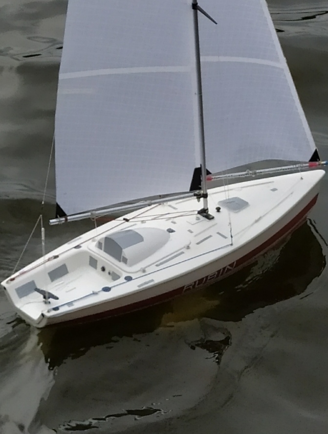

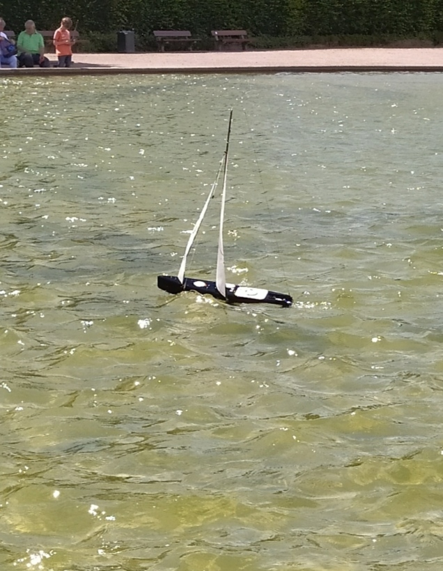

Segelt gut,
ein bisschen Luvgierg, muss mit den Segeln arbeiten.
Gute Höhe, samt Bootsspeed.
Guter Segelwind.
